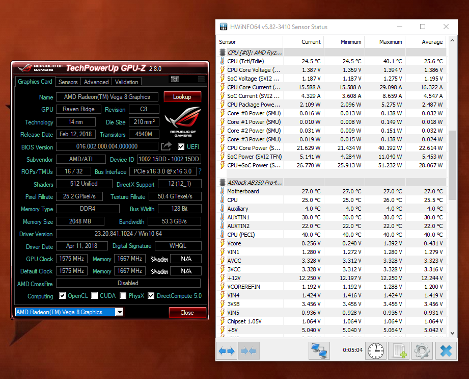

Mit 1.125V SoC hast du auf keinen Fall die CPU zerstört - ich renne 1.195V SoC mit 1575 Mhz @Vega 24/7 - da hätte meine wohl längst das zeitliche gesegnet, aber wie man sieht erfreut sie sich bester Gesundheit ;)

Also ich arbeite grundsätzlich nicht mit Ryzen Master sondern stelle alles im Bios selbst ein - so habe ich immer die Werte dauerhaft anliegen, weiss das sie auch Kaltstart-Proof sind und muss mich nicht mit etwaigen Software-Bugs rumschlagen.
Was dein Problem angeht, ich weiss nicht wie das bei dem B350M Pro-VDH im Bios gegliedert ist - bei meinem Asrock AB350 Pro4 ist es so das die Einstellung des iGPU SoC als Alleinfunktion dient die Spektrumartig auch die iGPU Voltage mit erhöht - da musst du bei dir mal schauen, wenn da die iGPU Voltage seperat einstellbar ist musst du die neben dem SoC natürlich mit erhöhen sonst wird das nichts.
In amerikanischen Foren ist man der Auffassung das Rule of Thumb 1.2V SoC und 1.3V iGPU Voltage die optimale Einstellung für Max OC des 2200G/2400G ist - 3rd Party Kühlung vorausgesetzt natürlich - mit dem boxed Kühler der dem 2200G beiliegt ist das definitiv nicht drin ohne das die Temps explodieren - ich verwende aktuell nen Alpenföhn Sella auf dem 2200G, der fängt das alles gut ab - Max Temp ist 69° nach ner Stunde Aida64 Stresstest.
