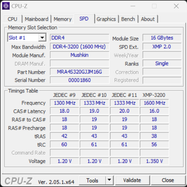

RAM
Ich habe 2x 16 GB Mushkin Redline 3200 CL 16 verbaut. Diese laufen mit 1.35 V via XMP. Das Motherboard des X300 gibt nicht mehr als 1.35 V her.
Könnte/sollte ich probieren die DRAM Frequency auf 3600 anzuheben?

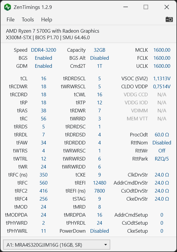

Du kannst ein wenig an den RAM Subtimings einstellen. Dann kriegst ein paar Prozent mehr raus.
Nimm Zen Timings https://www.computerbase.de/downloads/systemtools/zentimings/
Speicher den Screenshot von den Standard XMP werten und poste den hier. Da kann kann man schon sehen wo Potential vorhanden ist.

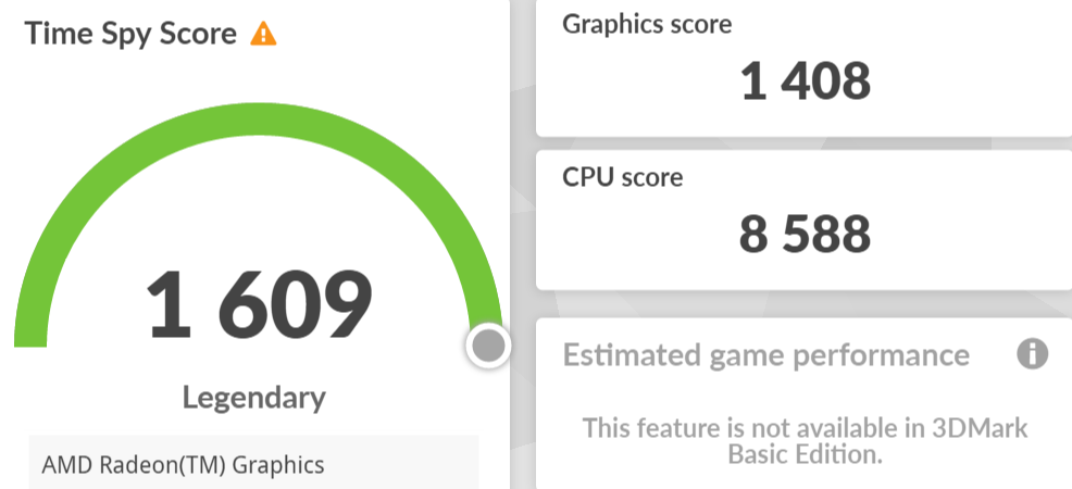

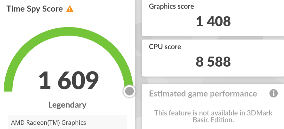

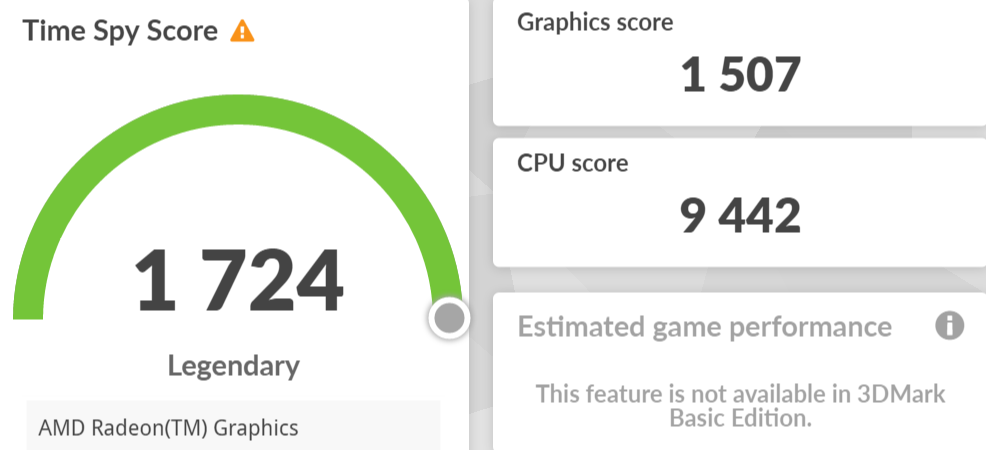

@_tnt_ CB ist kein Memory Bench und reagiert fast gar nicht darauf. TimeSpy könntest du testen oder ein oder 2 Games.

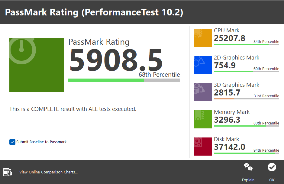

_tnt_ schrieb:
Reicht PassMark auch oder sollte es TmeSpy sein?
Time Spy wäre schon gut. Dann vorher nachher Werte vergleichen.
@ 3200:

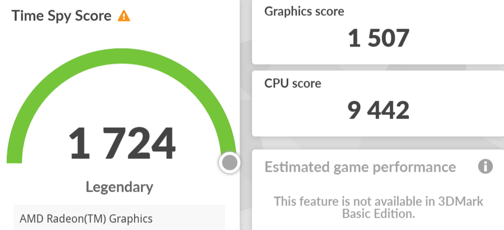

@ 3600:
Edit:
Hatte noch schnell den neusten Adrenalin-Treiber installiert, dies änderte jedoch an den Scores nichts mehr (1722 | 1505 | 9418)

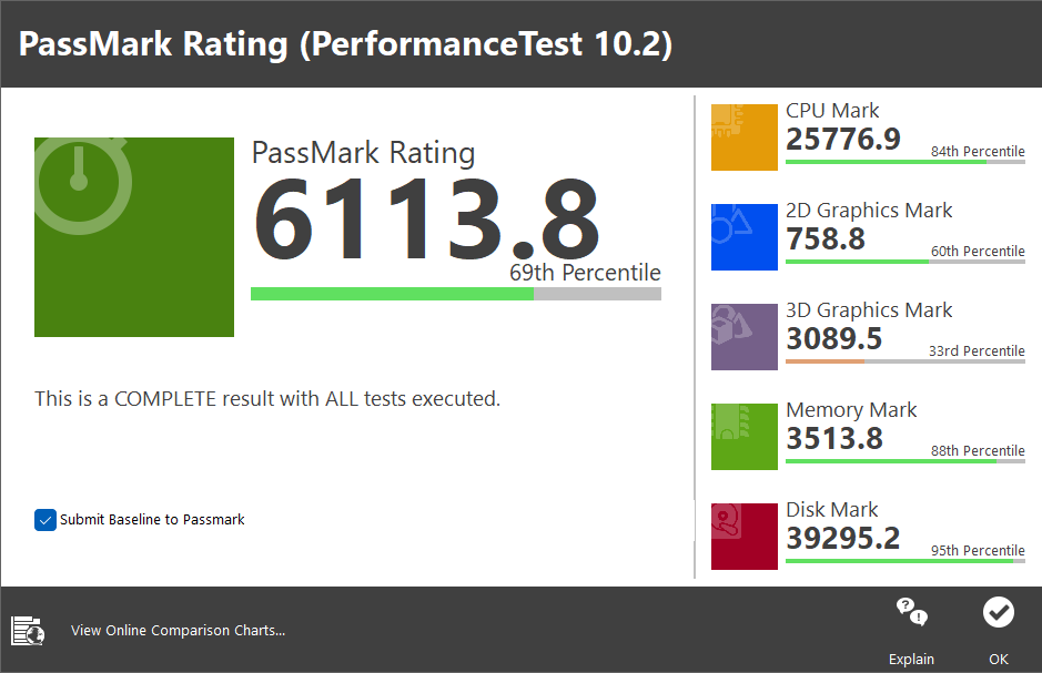

Edit 2:
Auch noch ein Update zum PassMark Benchmark:
