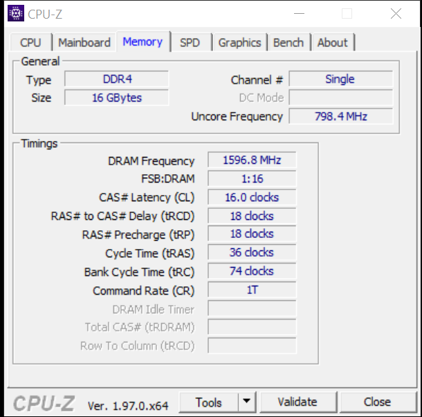

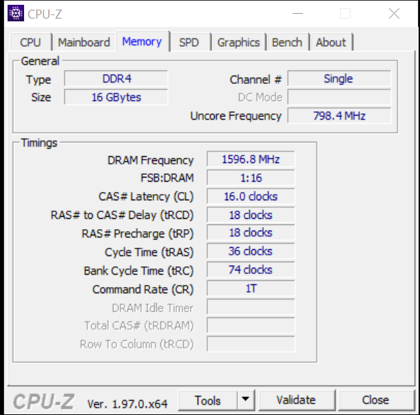

Hast du nur einen 16GB RAM-Riegel, oder hast du zwei und diese falsch eingesteckt? Mit Single Channel verlierst du einiges an Leistung.
Ram läuft im singlechannel und CPU schimmelt auf idletakt rum.

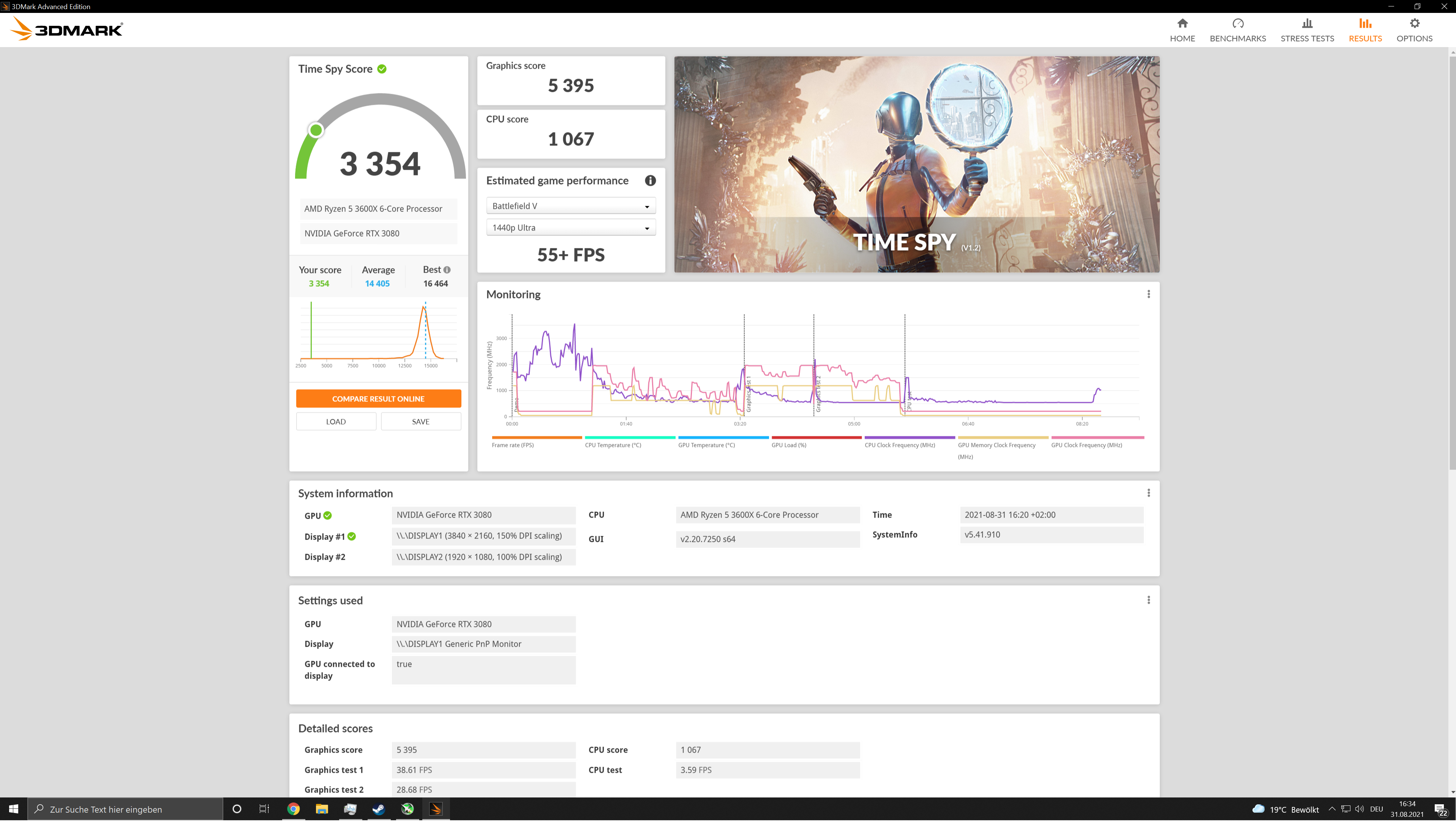

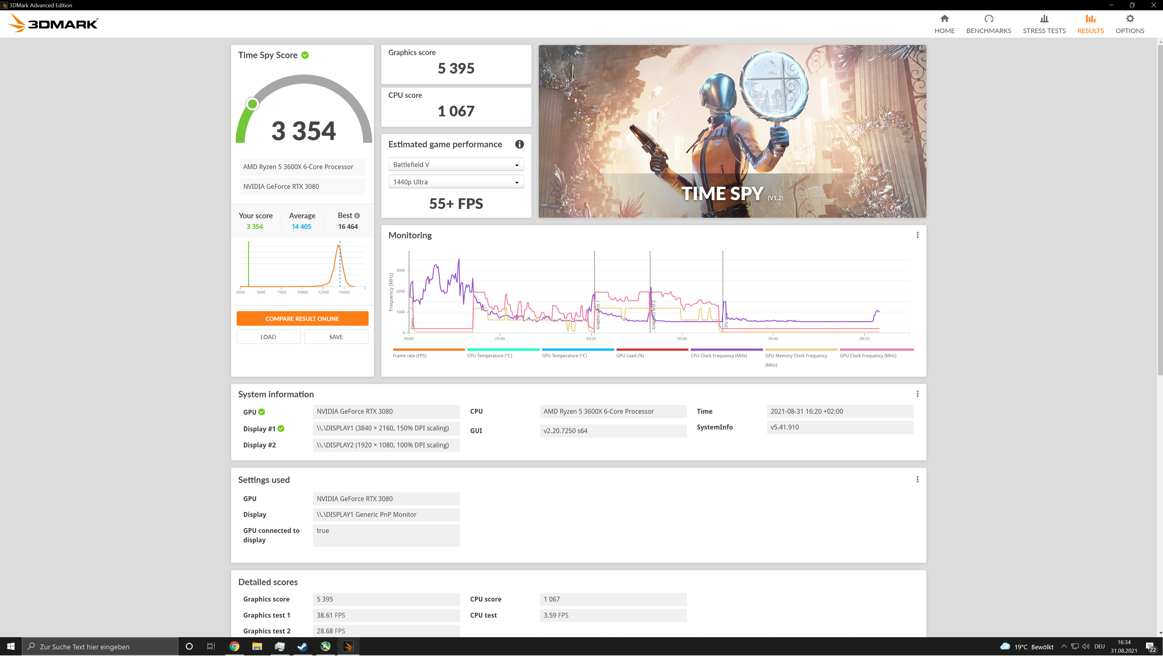

Hallo ,
mit deinen CPU Settings stimmt was nicht in Timespy sollte schon 6500-7000 Punkte rauskommen.

ein Bild zur CPU Auslastung wäre nich ganz nützlich bei 12 FPS läuft irgendwas mehr als gewaltig schief.
Eine Halbierte IF Taktrate wäre mir nur bei Ram Taktraten von >4000mhz bekannt. Ich würde daher mal ein Bios Update/Downgrade durchführen.

Das größte Problem sehe ich darin, dass die CPU so irre lahm läuft.
@SnusDose

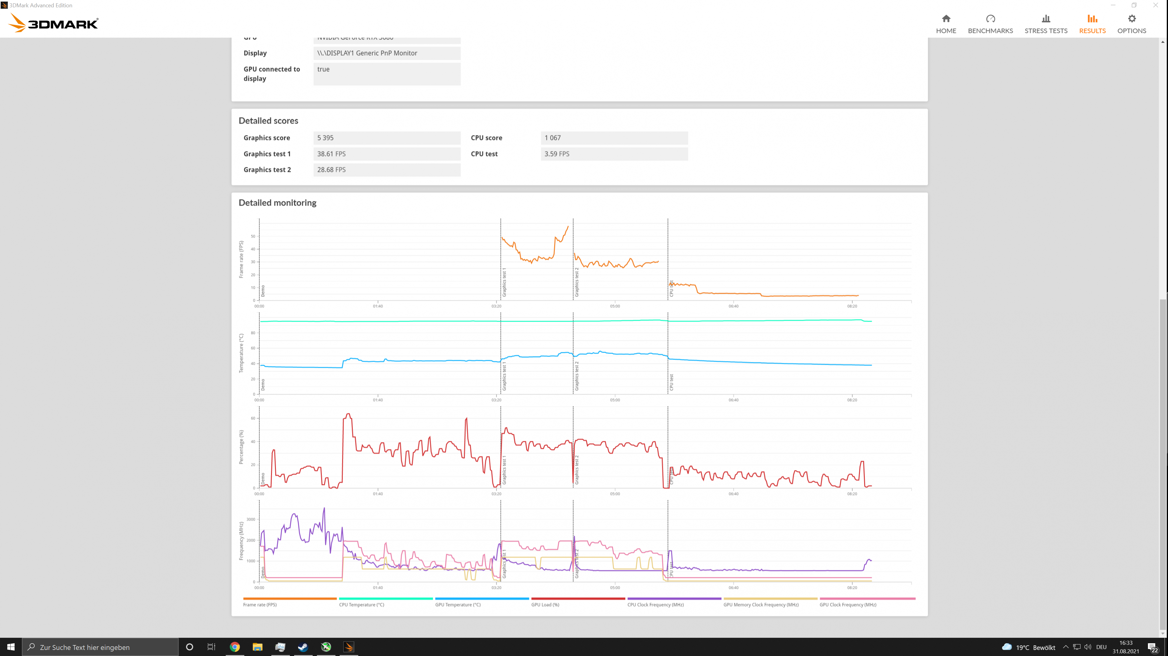

Für mich sieht das anhand des Graphen nach Thermal throtteln der CPU aus.
hab ich vor kurzem unfreiwillig getestet…Pumpe lief nicht, und ungefähr zur Hälfte vom timespy ist mein 5600x stark runter gegangen.
Kurz danach die GPU (ein Loop)
wie sind die temps ?
Reaktionen: SnusDose
Sorry, die GPU taktet auch gar nicht erst hoch, da ist was komplett falsch.
Leider fehlen auch beide Temp Graphen.

Genau so ist es auch. Ich würde aus dem CPU Takt Verlauf von Timespy auch ein thermisches Problem seitens der CPU sehen. Vielleicht zuerst einmal das UEFI zurücksetzen und falls das nicht hilft muss definitv die Kühlung überprüft werden.

Im BIld "test" ist eindeutig zu sehen, dass deine CPU sehr warm wird. Deswegen taktet sie so niedrig. Und deswegen hast du die von dir beschriebenen Probleme. Ich würde auch bei der Montage der AiO ansetzen und das BIOS mal zurück setzen.
