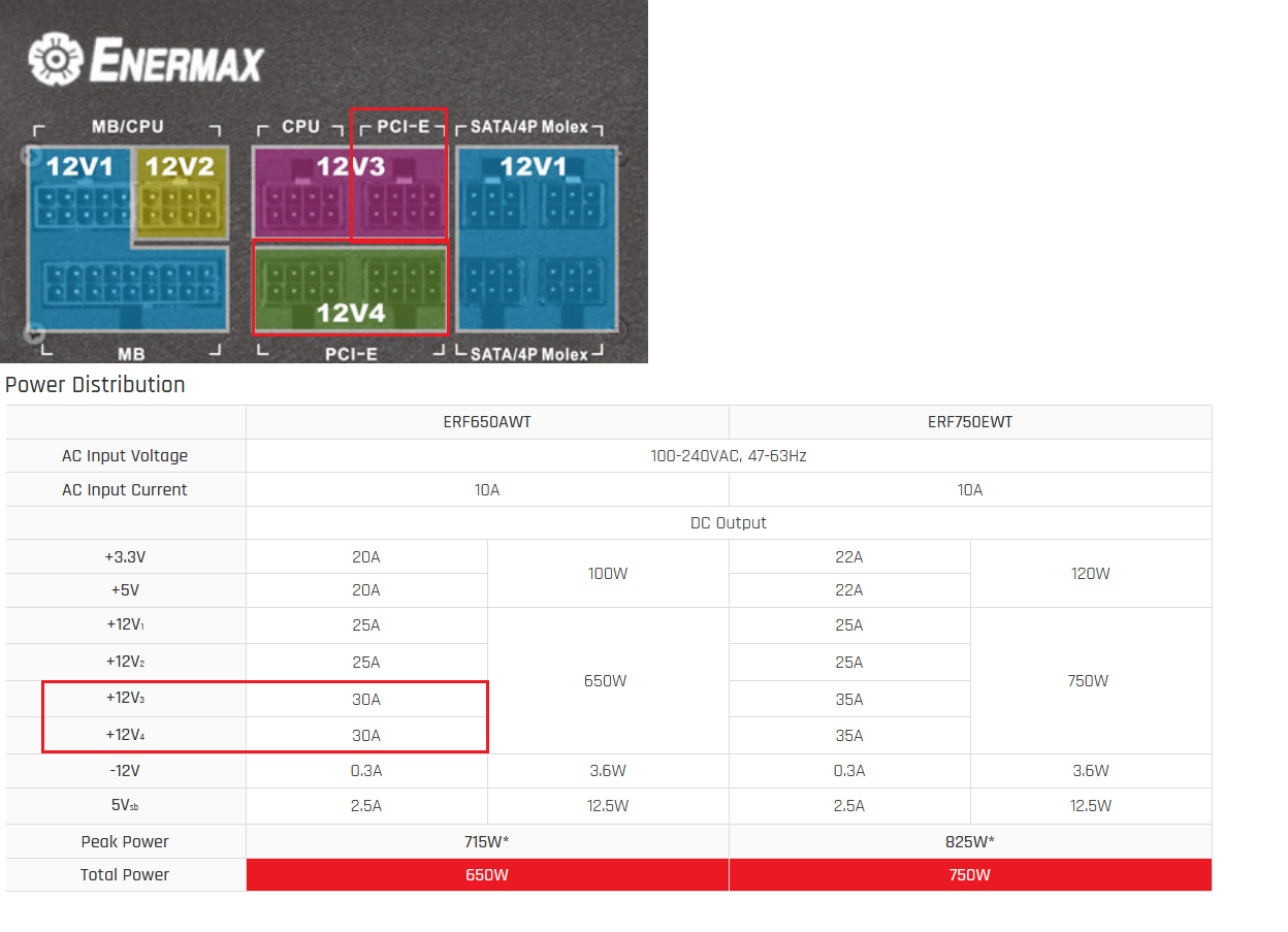

Haste dein "850 W" Netzteil auch auf zwei Rails deines Netzteils verteilt?
Musste ich ja, wie auf dem Foto markiert 1x 12V3 und 2x auf 12V4.
Wichtig anzumerken ist, dass die 3080 Rog Strixx OC 3 Anschlüsse hat, um gefüttert zu werden.
Das schon klar mit den 3 8Pin Anschlüssen aber meist liegen ja Y-Kabel dem Netzteil bei also hätte hätte Fahhradkette es auch nur eine Rail sein können. Schonmal probiert die Karte leicht im Takt zu bremsen?
Also soll ich zur Problemlösung zwei Powercable (+1 hängt ja oft noch dran am Kabel selber) am Netzteil anstecken über 12V4? Und dafür 12V3 erst gar nicht nutzen?
Ich fand die Idee knorke übernacht das Fenster aufzulassen. Nächsten Tag dann ohne aklimatisieren den Rechner starten, dann kannst du mal sehen was Kondenswasser mit einem PC anstellt :)
Nein quatsch ist ja alles so richtig angeschlossen nur die Aussage (Muss ja so angeschlossen werden weil die Karte 3 8 Pin hat) ist nicht richtig da zwei Y-Kabel 4 Anschlüsse ergeben. Mehr wollte ich mit meiner Aussage nicht.

Und würde es denn etwas bringen nur zwei Rails am Netzteil zu nutzen statt alle drei?
