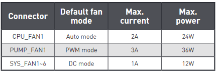

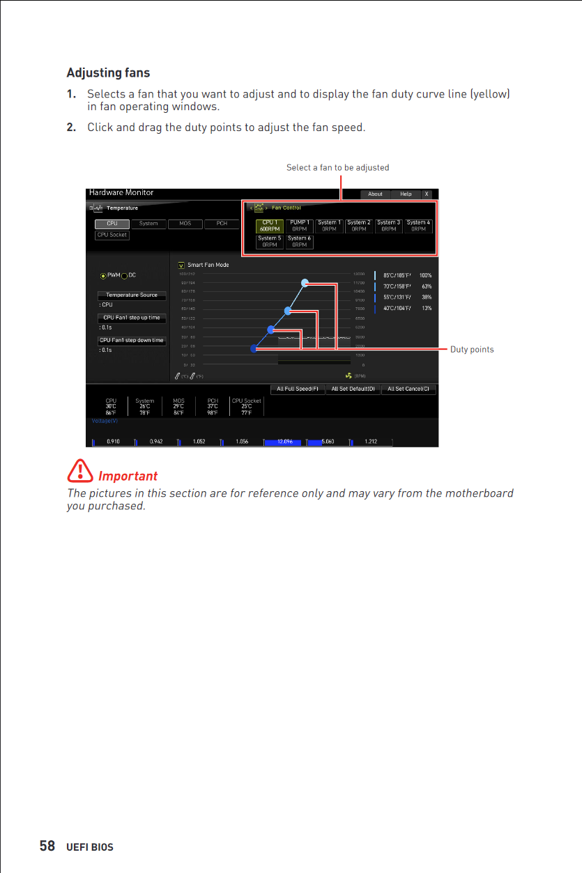

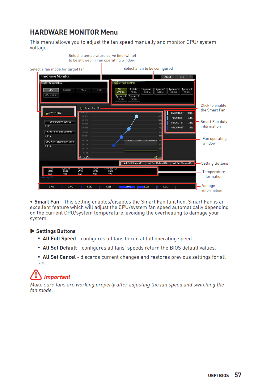

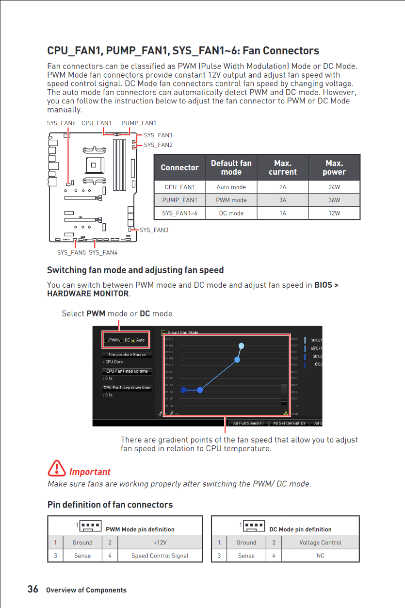

Steht alles im Handbuch: MSI® B550-A PRO Manual

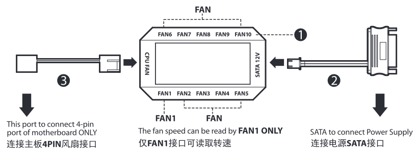

An einem Anschluss können mehrere Lüfter über einen Adapter oder Hub parallel angeschlossen werden, zu berücksichtigen sind zwei Punkt:
  • Die maximale Leistung pro Anschluss
    Es gibt für PWM-Lüfter Hubs mit eigener Stromversorgung. Hier wird nur die Drehzahl und das PWM-Signal übertragen.
  • Pro Anschluss wird nur eine Drehzahl angezeigt. Der Anschluss ist meist marikiert

3-Pin Lüfter passen auch in 4-Pin Buchsen (und umgekehrt).
Auch 3-Pin Lüfter werden (über das Mainboard) geregelt. 3-Pin Lüfter über die anliegende Spannung, 4-Pin Lüfter über eine PWM-Steuerung.
Bei 3-Pin Lüftern stellst du den Anschluss im BIOS auf "Voltage" oder "DC" ein, bei 4-Pin Lüftern auf "PWM".
Habe ich bei mir auch. Der 4-Pin Lüfter des CPU-Kühlers wird über PWM geregelt, die drei Gehäuselüfter mit 3-Pin Anschluss über Spannung.
Fertig...
