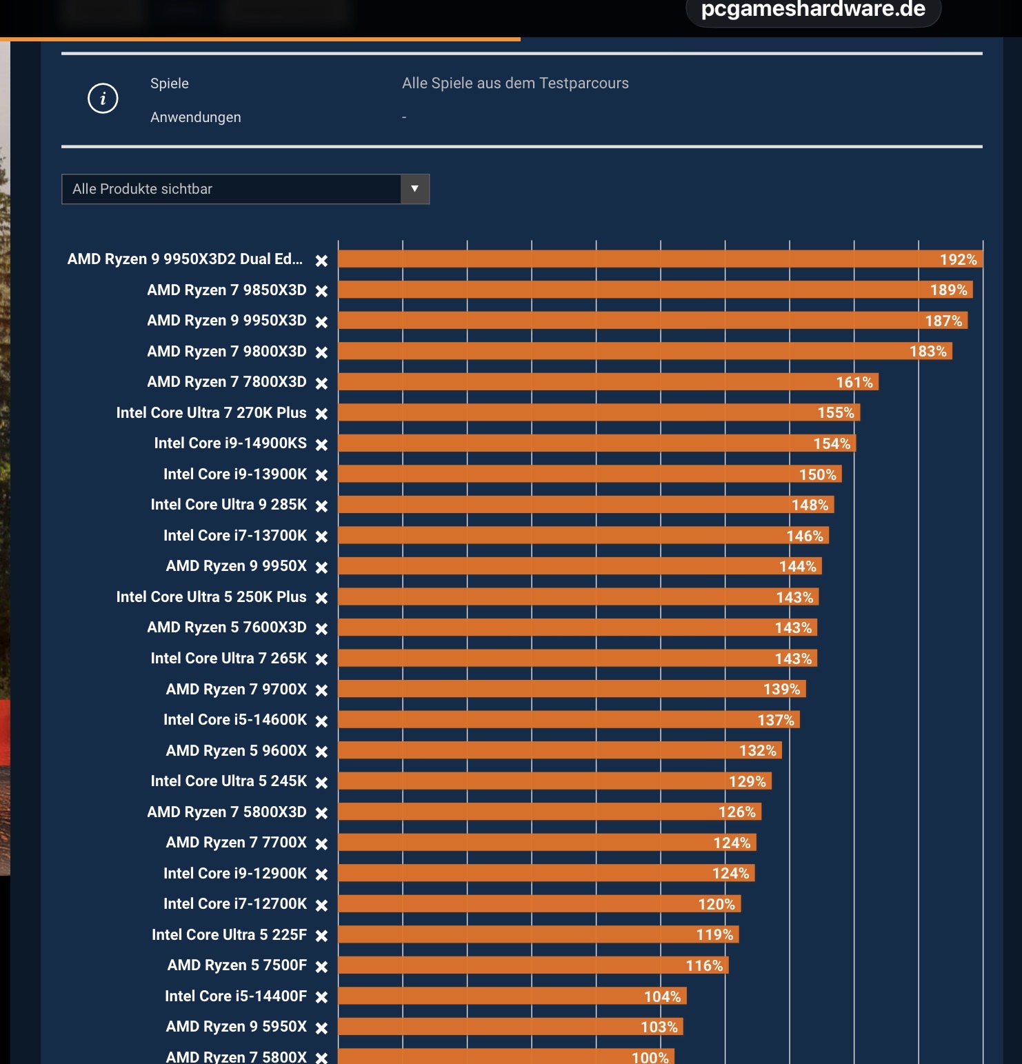

Mit deinem DDR4 macht eigentlich nur 14600kf für um die 225,- Sinn.
Ob die CPU limitiert siehst du wenn die GPU unter 99% Auslastung liegt.
Als Orientierung nimm den aktuellen PCGH Chart, ein 11400F liegt ca. 20% unter einem 5800x.
Eine CPU ist bei jeder Auflösung gleich schnell und Nativ 4K macht seit FSR4.1 keinen Sinn mehr, da kannst du Performance Mode nehmen wo in 1080p gerendert wird und es sieht noch besser als Nativ TAA aus.
Pro_Bro schrieb:
Mit deinem DDR4 macht eigentlich nur 14600kf für um die 225,- Sinn. [..] Als Orientierung nimm den aktuellen PCGH Chart, ein 11400F liegt ca. 20% unter einem 5800x.
Mit welchem RAM wurde der 14600KF getestet?
In diesem Test geht es selbst mit 3600MT/s in manchen Spiele rapide bergab: https://www.techspot.com/review/2862-ddr5-vs-ddr4-gaming/
Nein, der TE sollte kein AM4 mehr kaufen, das wäre Unsinn, auch keinen 5800X3D, hier würde ich erstmal versuchen, die Ursache des Problems zu finden, die CPU sollte eigentlich mehr fps liefern können.

Winpro schrieb:
Aber wenn es eben Spieletests gibt, die klar sagen, dass das Spiel mit der jeweiligen GPU besser läuft als es zu Hause ist?
Welche Tests sind das?
Eine CPU hat 1 Rechnung.
Eine GPU hat 1 Rechnung.
Die Grafikkarte leistet nicht ohne Grundlage irre hohe Bildraten.
Winpro schrieb:
1.)Bei 4k + High Settings kommt die GPU auf 100% Auslastung bei ca ~50fps. Bei 720p (sonst nichts geändert, keine Ahnung was CPU und was GPU bound ist) komme ich auf 120-130fps. Die 1% aber lagen weiterhin bei unter 40fps. Wobei das in einer sehr langsamen Scene war.
genau dafür ist der test da, um zu sehn wieviel die cpu schafft, in 720p war die auslastung der grafikkarte sicher deutlich unter den 100%...die erreichten fps sind dann also der wert den die cpu zur verfügung stellen kann.
die 3x8 anbindung reicht halt bei 4k nicht um da ruckelfrei nachzuladen...3x8 bietet maximal 8GB/s bei 5x16 (wofür die karte ausgelegt ist) sinds 64...das ist schon nen deutlicher unterschied...
und ein spiel, besteht halt dann doch meist aus mehr wie 16gb an daten die am anfang einmal geladen werden müssten...
das erklärt aus meiner sicht zumindest die drops...oder einen großteil davon...
