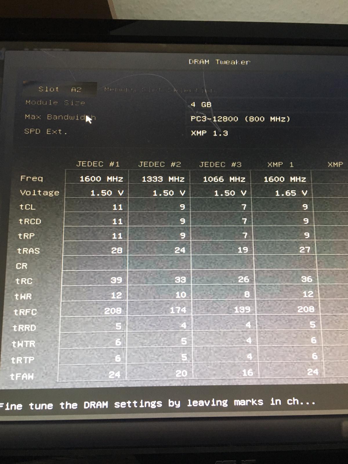

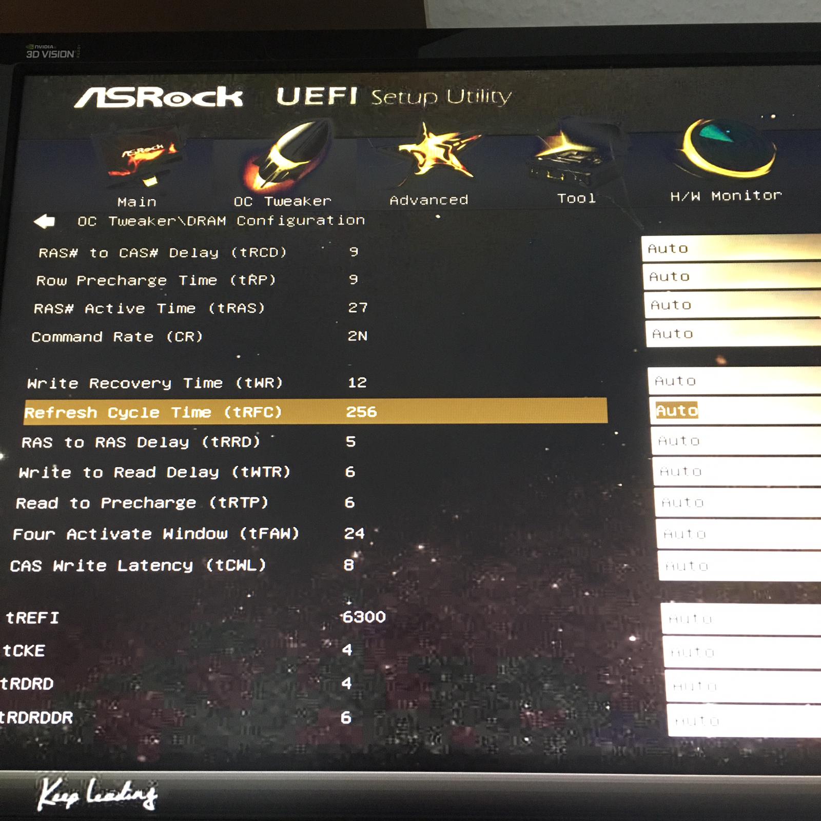

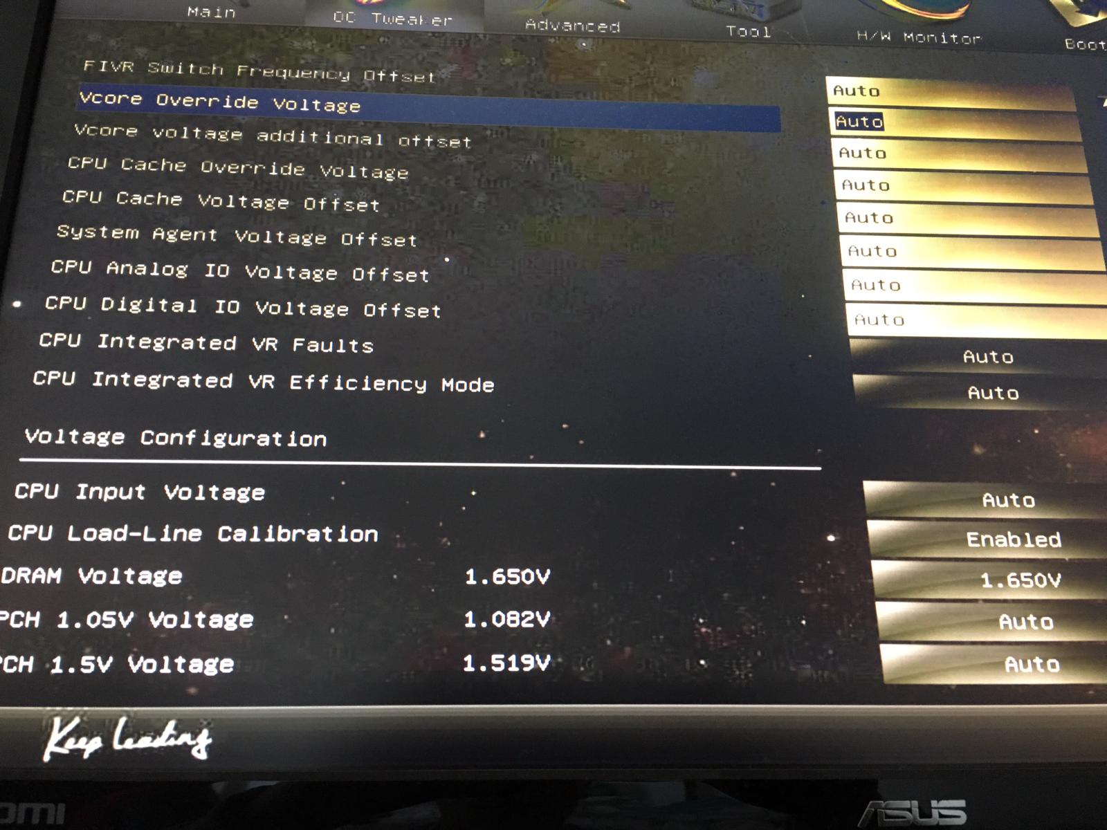

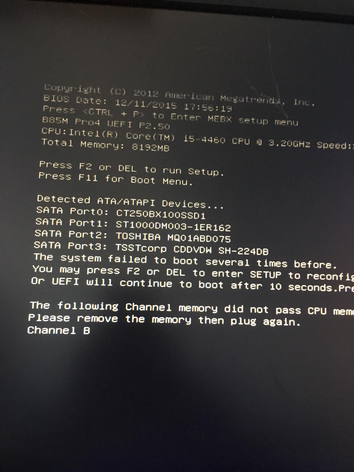

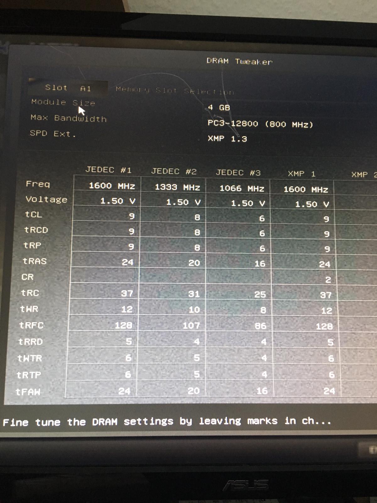

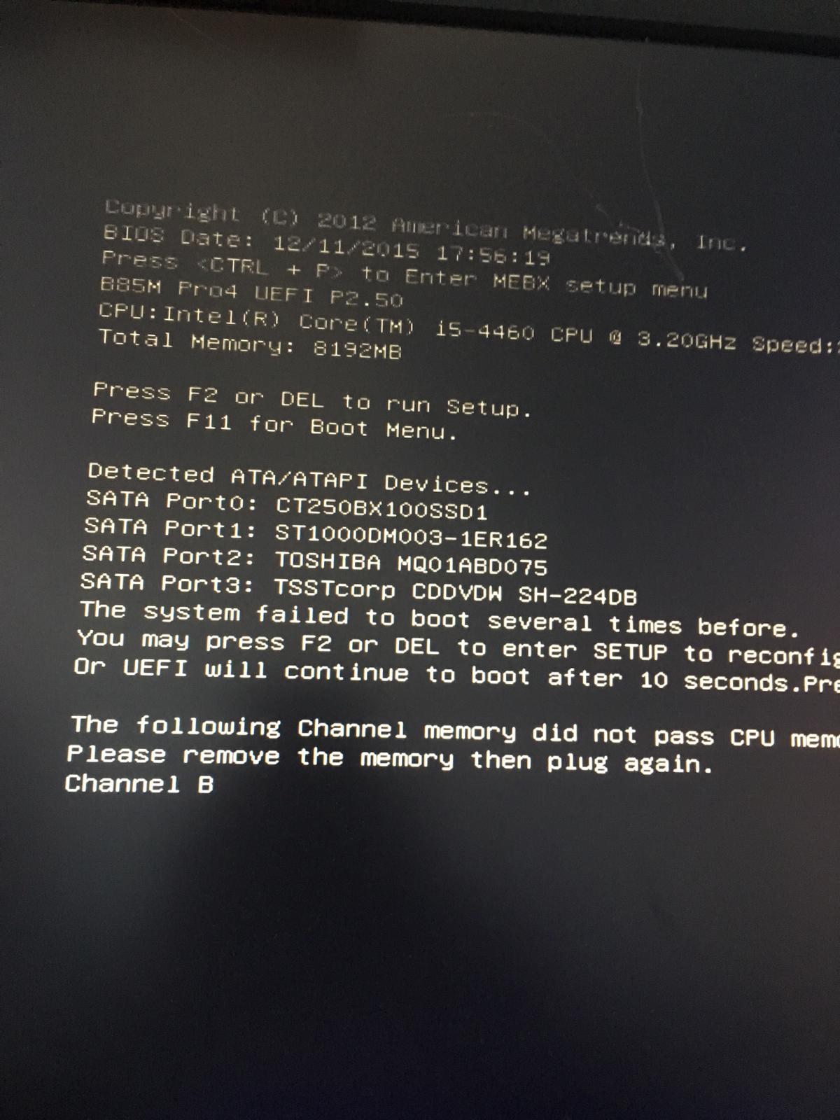

So, bisher hat es noch nicht geklappt. Sobald ich den Kingston-RAM zustecke, kommt eine fehlermeldung, dass der Channel B nicht dem Memory Test bestanden hat.
Die RAM-Sticks stecken folgendermaßen:
A1 -> Crucial 1600 DDR 3
A2 -> Kingston 1600 DDR 3
B1 -> Crucial 1600 DDR 3
B2 -> Kingston 1600 DDR 3

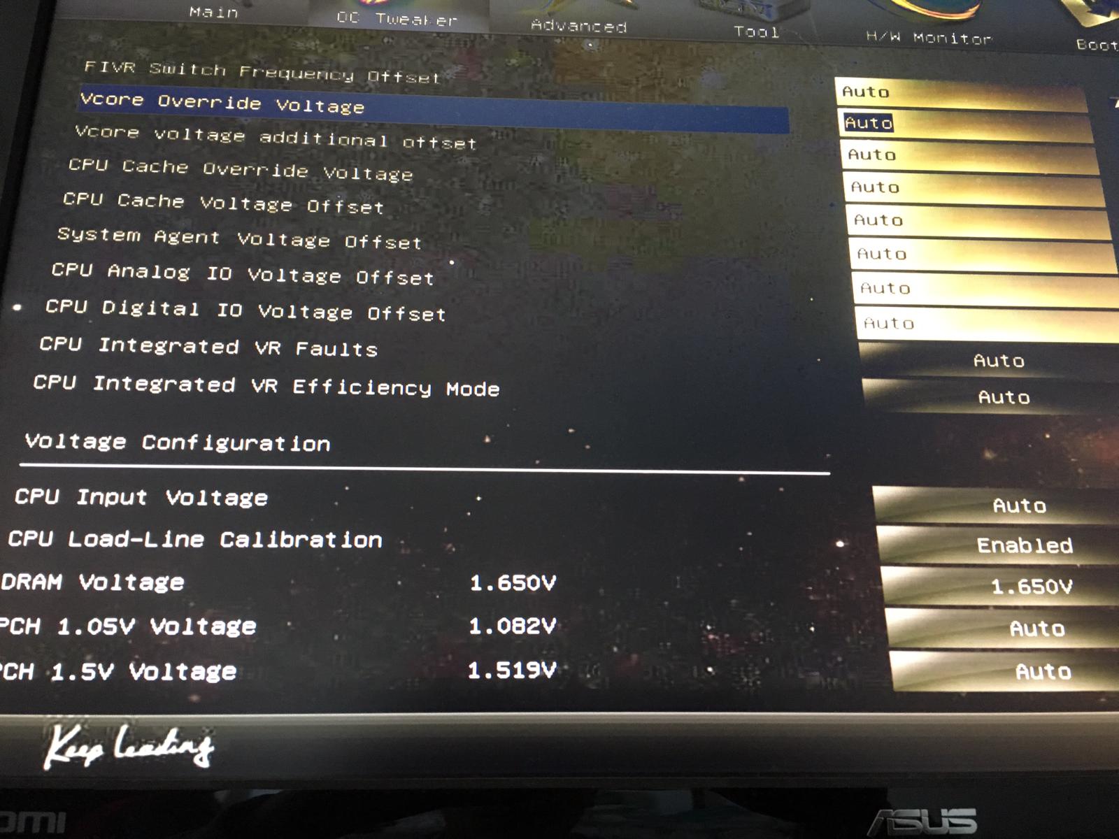

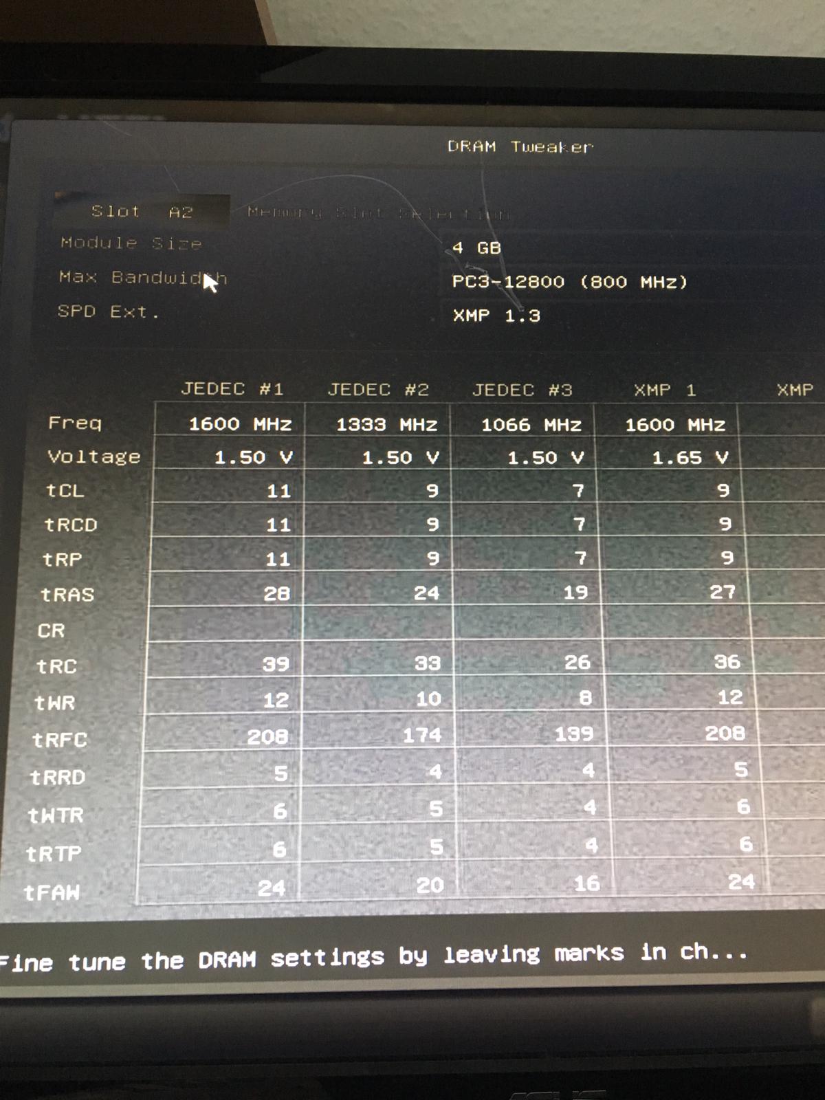

Alle Werte sind auf "Auto" gestellt. Beim DRAM Voltage habe ich Auto, 1.5V, 1.55V und 1.65V ausprobiert, ohne Erfolg. Im OC Tweaker gibt es kein XMP oder JEDEC Profile, womit ich den Crucial DDR3 RAM auf 1.65V stellen kann.
Was ich noch probiert habe, ist nur den Kingston RAM auf A1 und B1 zu stecken. Dort kam auch eine Fehlermeldung und der PC wollte nicht booten. CMOS-Resets habe ich auch durchgeführt...
Die neuen Kingston alleine führen zu einer Fehlermeldung und es ist kein booten möglich?
Kommst du denn ins BIOS oder schaffst es die Fehlermledung zu fotografieren?
Was wenn du nur A1 mit jeweils dem einen oder dem anderen neuen Kingston versuchst?
Was war der Grund für die geschenkten Kingston? Haben diese beim Vorbesitzer noch funktioniert?
Die Fehlermeldung entsteht, wenn
B2 -> Kingston 1600 DDR 3.
Wenn ich versuche, auf A1 den Kingstom RAM zu stecken und A2,B1,B2 freilasse, bekomme ich nicht mal Strom auf Tastatur,Maus und erhalte kein Bild auf meinen beiden Monitoren..
