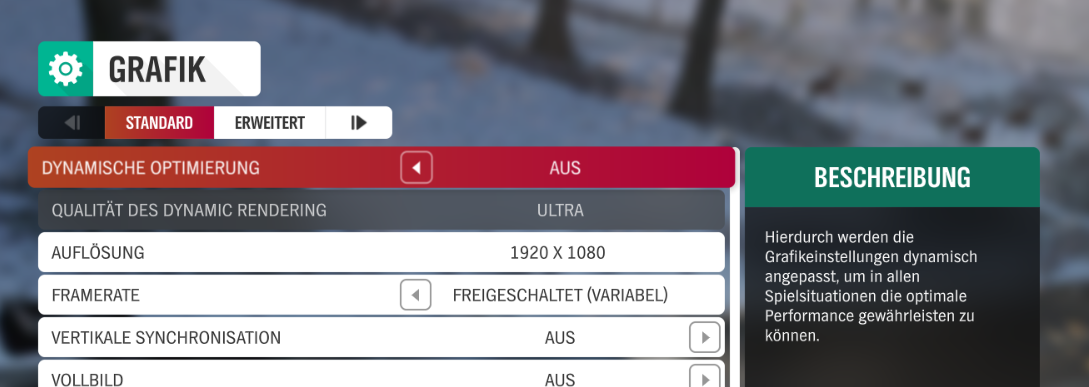

Habe das Spiel selbst nicht, aber hat es vielleicht so eine "dynamische Grafik Details" oder Streaming Option die hier reingrätscht?
Ähnlich wie hier bei Forza H4
Danke ja die giebt es aber die habe ich aus.
Ich spiele generell keine Spiele auf 4k da ich sonst immer so eine extrem schlechte Bilddarstellung habe die dann trotz 60FPS so ruckelartig aussieht ( einfach nicht Flüssig )

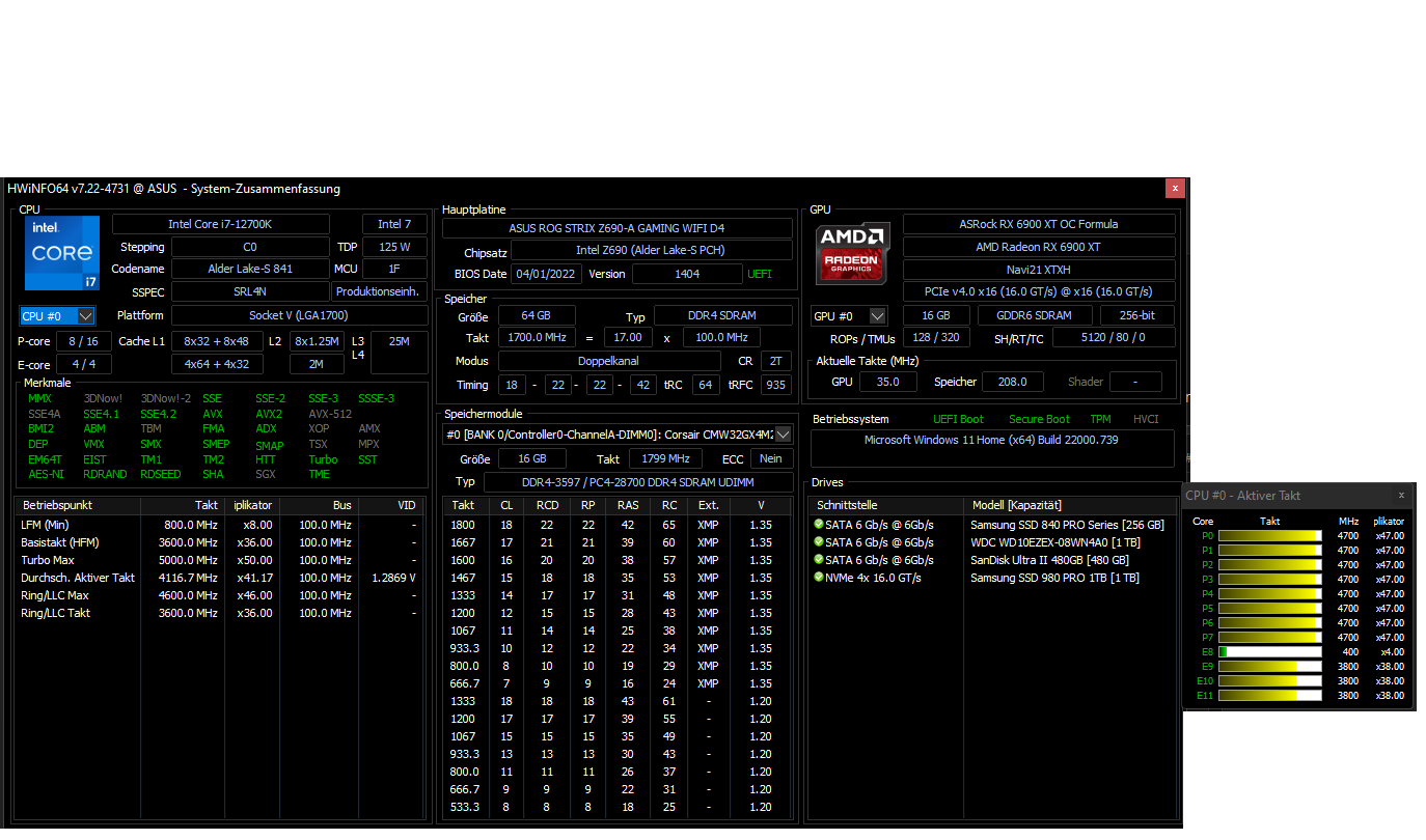

Habe immer mein Handy neben dran liegen das mir über Remote System Monitor alle TaktRaten und Temperaturen anzeigt.
Der CPU takt ist immer bei 4713Mhz bei allen Coren bis auf die wo für Hintergrundsanwendungen sind, die takten im Spiel hin und her zwischen 1400 und 2600.
Die Temperaturen sind alle sehr ok bis auf die 2 Sekunden Peaks von 85C des CPUs die ich mir nicht erklären kann ( tritt aber nur alle 10-15min auf )
Es giebt laut HW Monitor TMPING6 einen der immer bei 122C ist für einpaar sekunden dann aber wieder auf 22C geht.
Das ist aber nicht die Grafikkarte/CPU und auch nicht der RAM oder Festplatten. ( Ka was das ist )
Ich denke das ist einfach ein auslesefehler.

Die richtigen Treiber für Chipsatz etc. hast du installiert, und evtl auch ein BIOS-Update falls verfügbar?
Benchmark-Ergebnisse (zum Vergleich)?
Auslastung der Komponenten laut Taskmanager oder anderen Tools?

Ansonsten sehe ich auf den ersten Blick nichts verdächtiges, wie sieht die Auslastung der CPU ingame aus?
Jup hab ich, der lief nur mit 2600 ohne und da ich einen 3600 habe wollte ich ihn auch auf 3600 haben.
Da er aber nicht stabiel läuft damit habe ich ihn auf 3400 runter.
Aber in allen anderen Spielen damit nun keine Probleme gehabt.
Warum habe ich was falsch gemacht bei dem Ram Takt ?
Die CPU Auslastung ist ok er chillt bei 33/40% wenn überhaupt
PS: Was mir noch aufgefallen ist wenn ich 140 FPS habe, habe ich extremes Spulenfiepen, aber das dürfte ja laut Aussage zu keinem Defekt führen.
