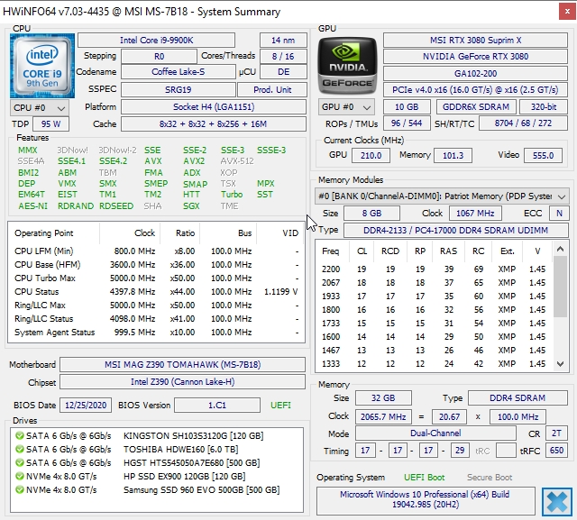

Poste mal eine Screenshot von HWINFO
Schau doch mal in CPU-Z im Reiter "SPD". Da siehst du was im XMP hinterlegt ist und da ist auch die VDRAM hinterlegt....sehr sicher.
Hast du wirklich das XMP geladen oder DRAM Speed einfach auf 3600 gesetzt? Sicher, dass du im BIOS an der richtigen Stelle geschaut hast?

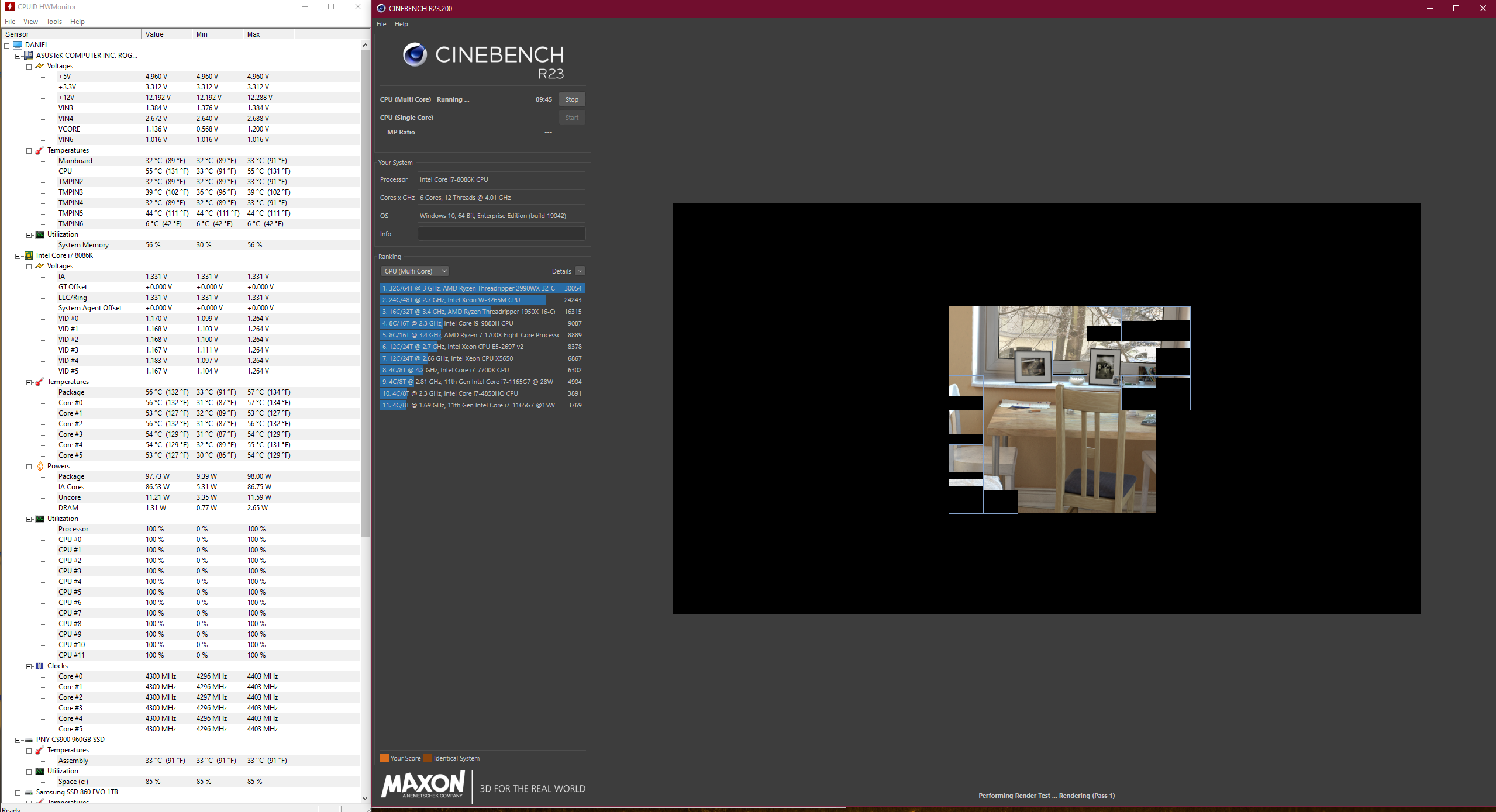

Jetzt am besten noch mal während du zb Cinebench 20 laufen lässt.
WÄHRENDDESSEN!
Einaml im Multicore
und im Singlecore bitte

Im Hardwaremonitor im BIOS steht vor VDRAM auf keinen Fall ein AUTO und da gibts auch kein ausgegrautes Feld.....defintiv an der falschen Stelle geschaut
Dein ram läuft in der technisch langsamsten Möglichkeit. -> Jetzt habe ich auf den Screenshot von @ExtremBenutzer geguckt :lol:
Wobei der mit 1,2V vermutlich genauso langsam eingestellt sein wird!
FAng mit einer Baustelle an, du weist nachher nicht mehr was stabil ist und woran Fehler liegen.
Stelle deine CPU komplett stock bzw. Auto im Bios und kümmere dich erst mal um deinen Ram!
Also dein Multicore Boost scheint komplett Stock zu sein, sehe ich 1,31Volt richtig?
Mach das bitte noch im Singlecore
Reaktionen: ExtremBenutzer
Das zweite Pic ist Single Core. da wird ja auch die Zeit anzeigt
