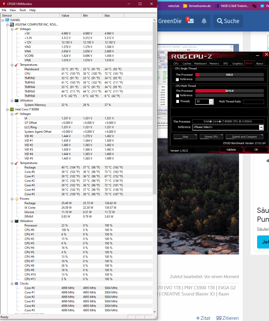

8086K nur 4400 MHZ
- Ersteller GreenDie
LLC verändert sich nicht...
Und einfach XMP aktiviert.

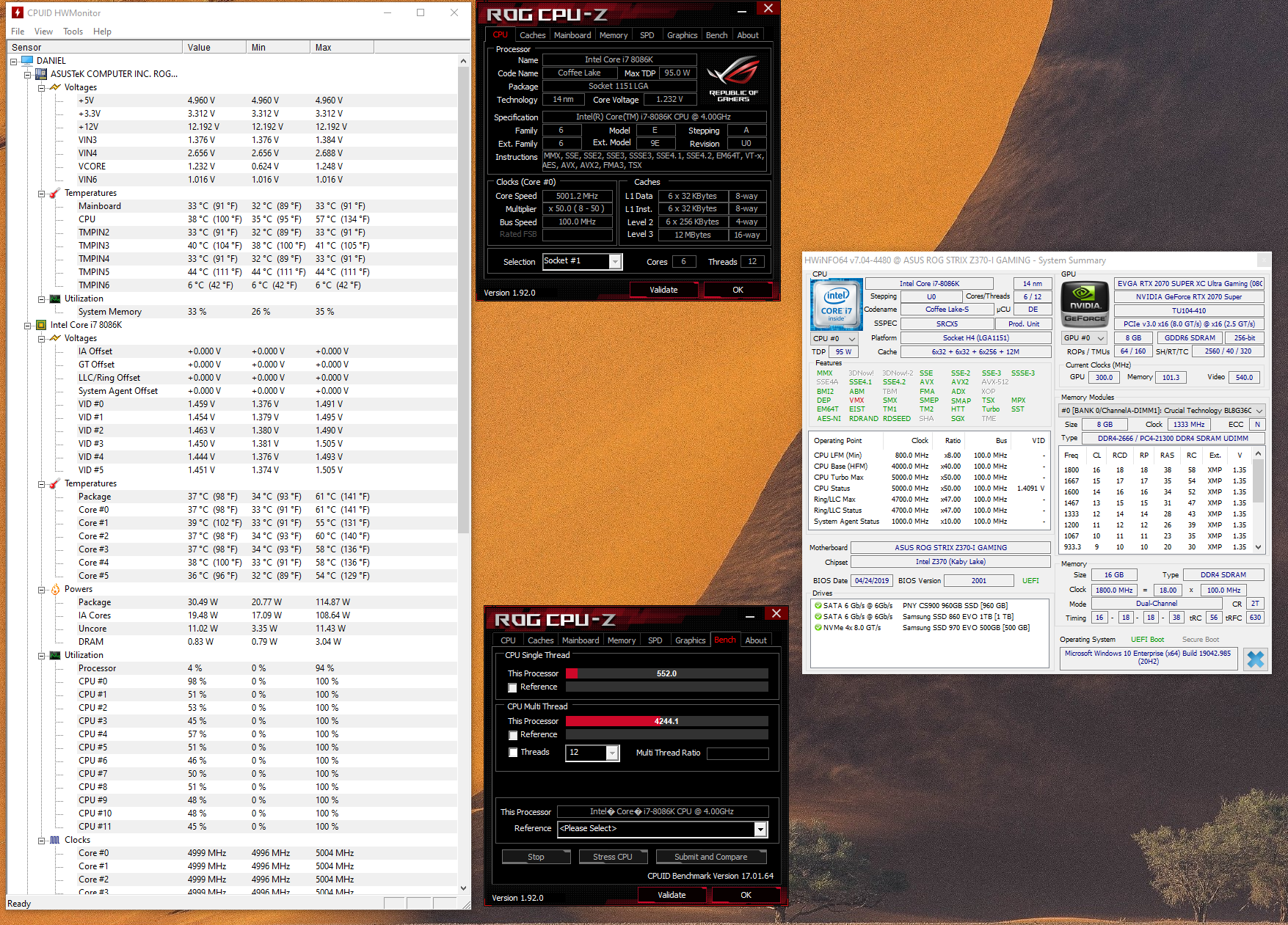

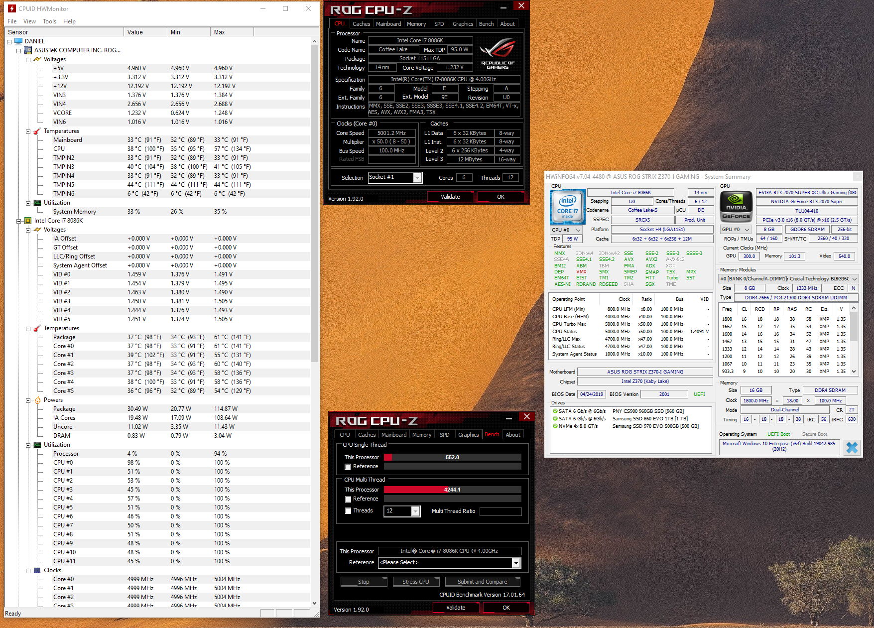

lade mal bitte ein Screenshot von HWINFO hoch wie in Post#55 gezeigt.
dort kann man alle relevanten Informationen entnehmen

Top
Deine Speicher laufen auf 3600Mhz cl 16-18-18-38 1.35v (perfect)
Dein Mainboard kann auf ein aktuelleres Bios ge Updatet werden (BIOS & FIRMWARE)

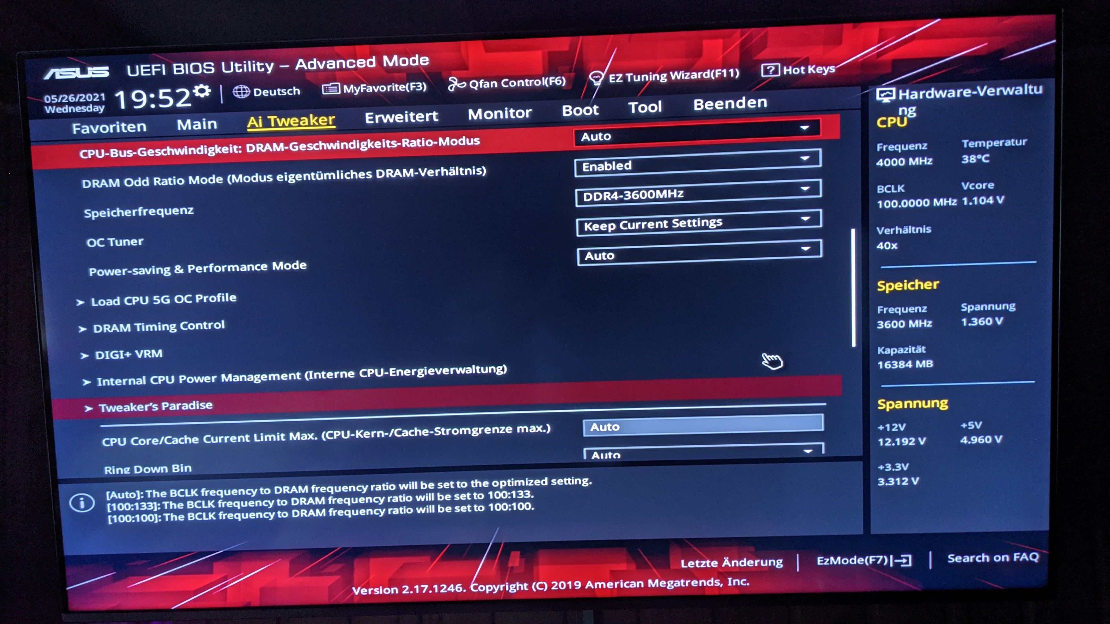

Ich würde jetzt mal die Aktion "Load 5G OC Profil" auswählen
Das macht mir etwas Angst; 1,4 V
Solle ich mal 1,235V eintragen?

So 1,235V ist Eingetragen. ich kann auch nur in 0,05er Schritten ...
Es Wundert mich, dass bei LLC keine Angabe steht

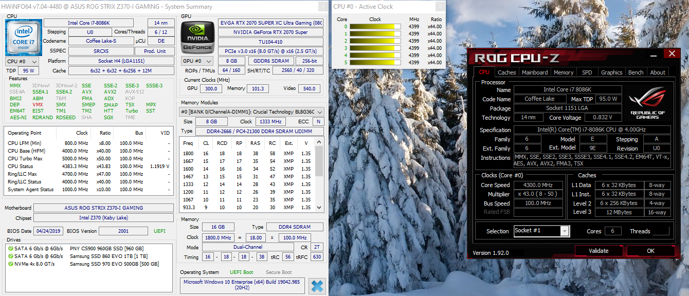

Es wundert mich, dass CPU-Z 1,232V anzeigt. .
Ich hatte eigentlich zuerst noch ganz viele andere Einstellungen mit übernommen.
Aber ich werde jetzt erstmal testen, ob meine Microruckler verschwinden.

Könnte mir vielleicht noch jemand geschwind sagen, ob das hier normal ist?
ich hoffe man erkennt es auf dem VIDEO
Eine letze Frage wäre dann nochmal:

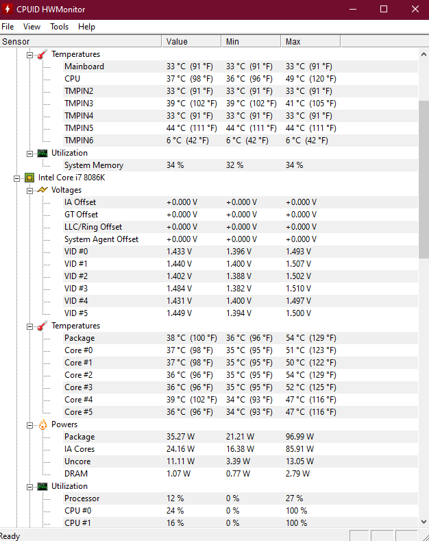

ich habe ja bei der8auer gelernt, dasss die VID nicht höher als 1,5V gehen soll.
Da ich diese Einstellung (5GHZ@1,232V) schon mal hatte habe ich folgendes festgestellt VID ging im laufe des Betrieb's bis zu 1,516V.
Jetzt habe ich natürlich schon gegoogelt, und gelesen, dass es bis 1.507 kein Problem sei... Aber bei mir ist es ja das doppelte an Differenz

CPU-Z zeigt oft/immer andere Werte an, deshalb lieber im BIOS einen festen Wert eingeben.GreenDie schrieb:So 1,235V ist Eingetragen. ich kann auch nur in 0,05er Schritten ...

Diesen Effekt hatte ich bei CPU-Z auch schonmal........kein plan warum?
kannst ja mal versuchen das normale CPU z zu benutzen und nicht die Asus edition, vieleicht verschwindet es dann wieder.
Die VID = die Spannung welche die CPU erwarten zu bekommen (ist meiner meinung nach ein blöder wert ohne Aussage)
Die Vcore = die tatsächliche Spannung die auf dem Chip anliegt

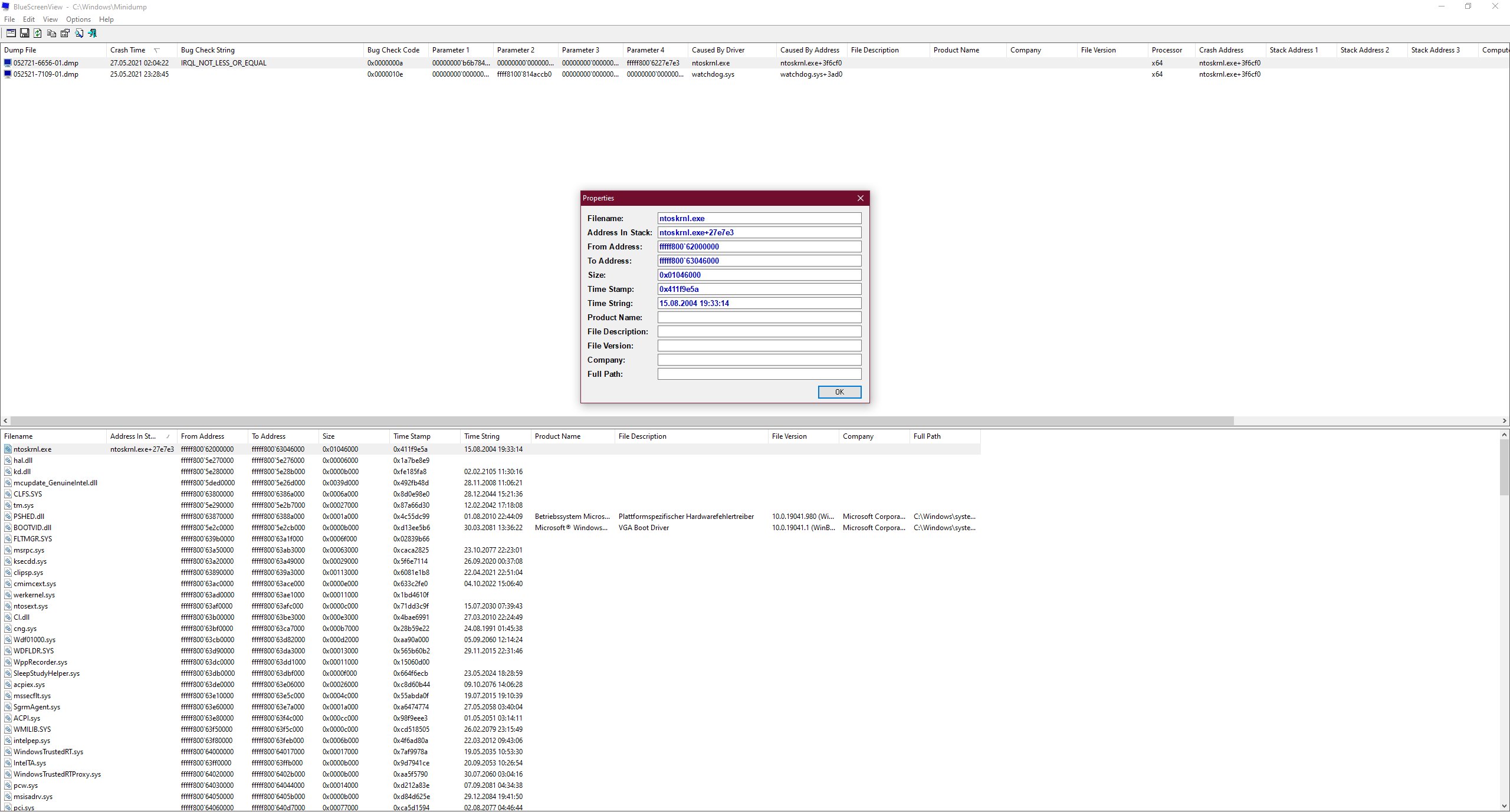

Hallo
Ich habe dann gestern Nacht leider noch einen Bluescreen. Fehlercode werd ich noch googeln & Posten..

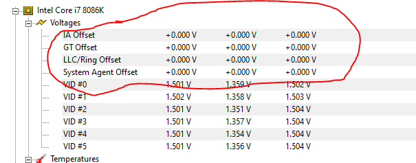

Also die Power Limits bei den 3 Einstellungen(Long & Short Duration sowie CPU Core)/Cache) auf max. Setzten 👍
Bei der LLC bin ich mir unsicher...
Wieso zeigt mir als aller erstes HW Info keine Informationen bei LLC an?

Hier noch der BC von gestern Nacht
Ouh Mann...
Also ich würde dazu tendieren ein Bios update zu machen...

Ja wieso werden mir denn jetzt diese 4 Werte nicht mehr angezeigt?
