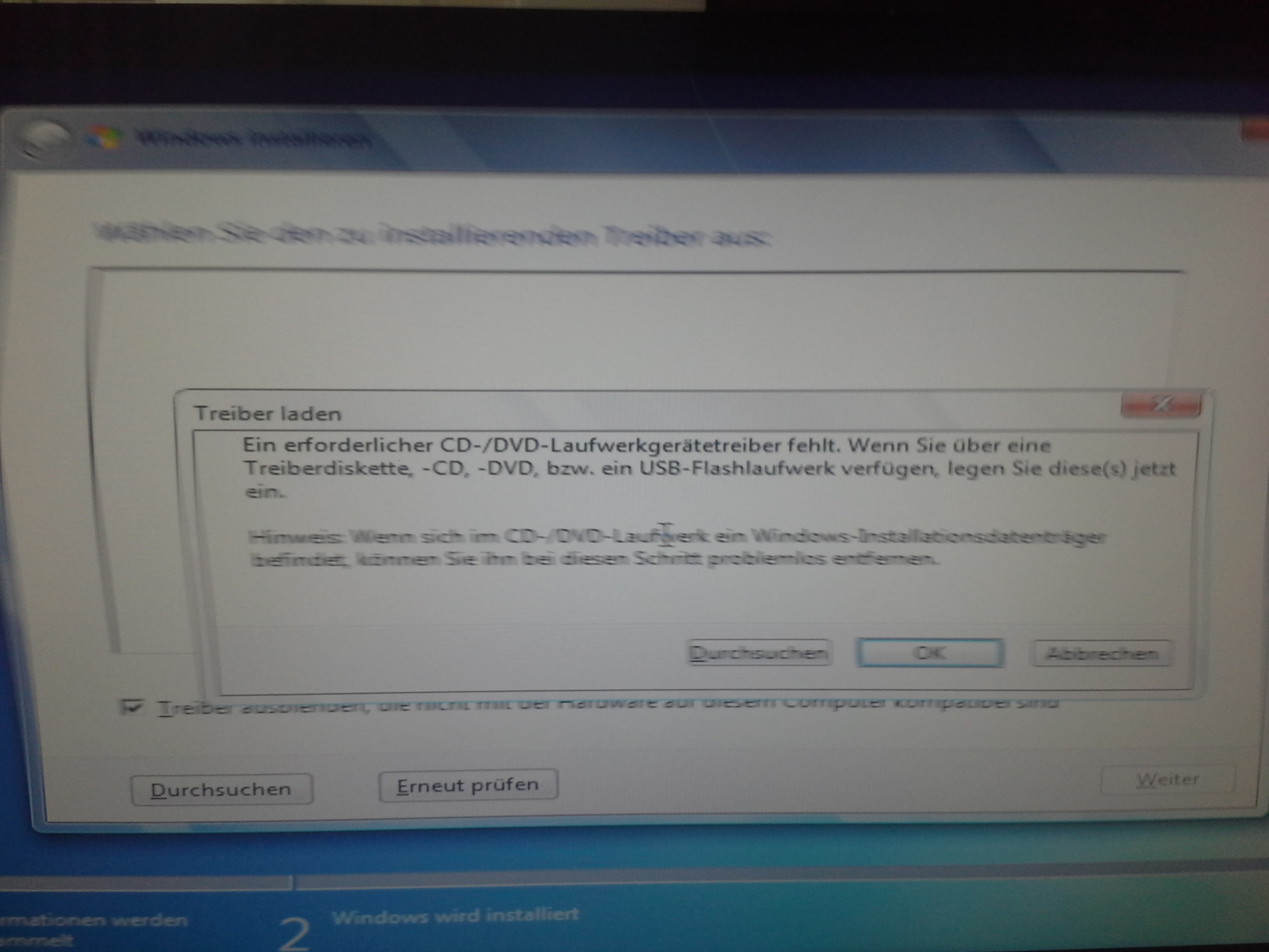

Na ja, booten sollte der Stick aber schon können. Dafür wird nur formatieren nicht ausreichen. :)
DVDs Brennen ist leider nicht möglich.
Rufus wird ausprobiert und der Bastler macht eine Essenspause.
Könnte satt und berufust ja besser funzen. ^^
Ja sicher, ich boote auch damit ohne Probleme, sonst hätte der Stick ja keinen Sinn. :D
Der satte Versuch scheiterte leider auch.
Für heute reicht's aber nun auch.
Mit nen bisschen Schlaf und nem wachen lesen Eurer Tipps, für die wir sehr dankbar sind (überhaupt für die ganze Hilfe während des Dramas heute), geht's dann morgen in die Verlängerung.
Herzliche Dank

Die SoCs aus Intels N3000-Serie und die 100er-Serie bieten keine Unterstützung mehr für das Enhanced Host Controller Interface. Infolgedessen kann es zu Schwierigkeiten bei der Installation von Windows 7 kommen, da die USB-Ports nicht ansprechbar sind.
Von dem Problem wusste ich gar nichts, weil ich schon lange kein Windows 7 mehr installiert habe, ich hatte auch Windows 8 und 8.1. :freak:
Ich habe das zwar irgendwann mal gelesen, aber es hat auch eine Weile gedauert, bis ich es mit dem Problem hier in Verbindung gebracht habe.

Also auch Rufus hat nich funktioniert. Kam dieselbe Fehlermeldung wegen des Laufwerks. Und wie soll ich die Win10 Installation starten? Auch ein ISO und dann auch per Stick? Würde mich nicht wundern, wenn er dann (trotz ausgestecktem Laufwerk) wieder über diesen "Treiber" meckert...

... btw: DIe USB-Ports funktionieren immer noch... Mir wird der Stick samt Inhalt ausgewiesen (Im allerersten Windoof-installationsfenster und ich kann auch alle Dateien aussuchen/anwählen, WEITER ist dennoch wegen der Meldung über das Laufwerk ausgegraut)

Edi: Scusi, falls das pampig wird - ist es. Finde es schade, dass man sich beschwert, dass die Tipps nicht gelesen werden, nun aber scheinbar die Fragen auch nicht mehr gelesen werden. USB Stick hab ich jetzt die 4. Variante ausprobiert, mit der selben Fehlermeldung. Und da ist kein Knopf "Hier Windows 10 installieren".
Darum funktioniert die Win7 Installation nicht per USB Stick, sondern nur per DVD.
Mit Win8.1 und Win10 gibt es dieses Problem nicht und daher wird auch die Win10 Installation per USB Stick klappen.
I'm sorry für die Ungehaltenheit. Ich glaube jetzt verstehe ich. Also so halb^^ Ich verstehe, dass Win7, das nicht über CD's installiert wird, nicht funktionieren wird. Was ich nicht verstehe (und mich vermutlich auch mehrfach gegen die Gleiche Wand hat rennen lassen), ist wieso der Stick dann im Boot-Vorgang mit allen Dateien angezeigt wird. Menschen (ich) sind doch bescheuert.. bei der Frage interessiert mich das "warum" auf einmal...^^
Bitte entschuldigt die vorherigen Posts. Lade nun über die Windoof-Site deren Tool zur Erstellung eines USB Sticks mit Win10 herunter und werde dann wohl für die alte Kiste bei ebay eine billig-Win7 Lizenz kaufen.
Edit: Sehe jetzt erst deinen Link Kusa. Würde das OS dann auch per Heute funktionieren, oder per 02.08? Soll ich die Windowsgeschichte erst fertig probieren (ist bei 39% download, oder direkt die deines Links?
Ja, das funktioniert! Nimm die neuen Links. Dann hast du sofort die neuste Version. Wie schon geschrieben ohne Schlüssel installieren, später (innerhalb von 30 Tagen) mit Schlüssel aktivieren.
