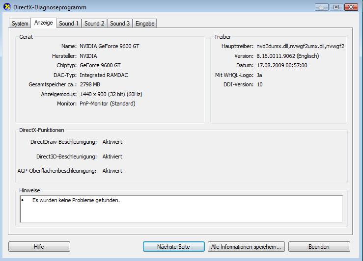

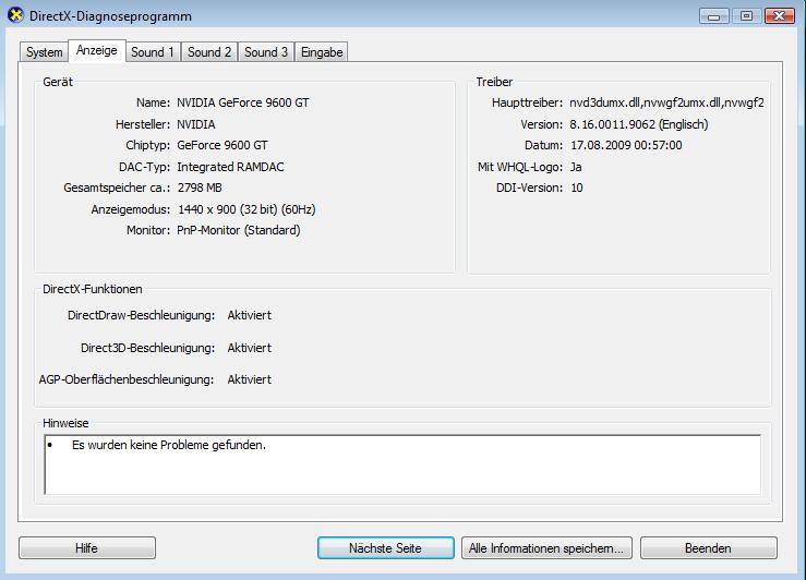

Games so ziemlich alle Aktuell Prototype was meinst du denn mit VRAM?
Edit:
Wenn du den Gesamtspeicher meinst hab ich hier mal nen bild Angehängt

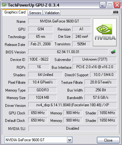

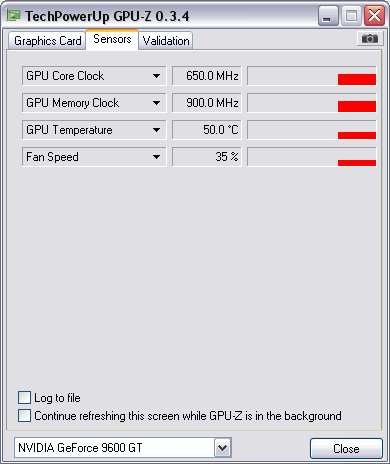

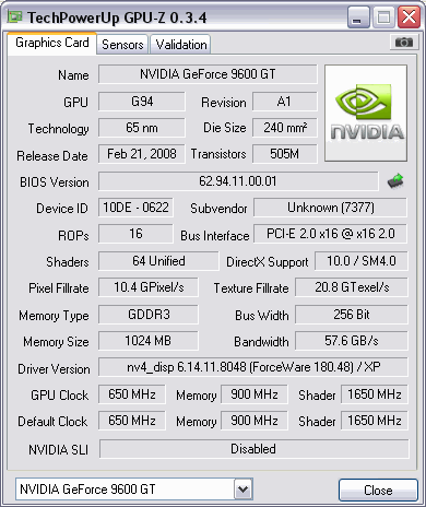

Mal mit GPUz nen Screenshot machen(Kamerasymbol).

Was das für ein Kühler ist weiss ich nicht genau das ist aber genau diese karte hier:http://geizhals.at/a339027.html
hier noch mal paar screens vom GPU-Z
