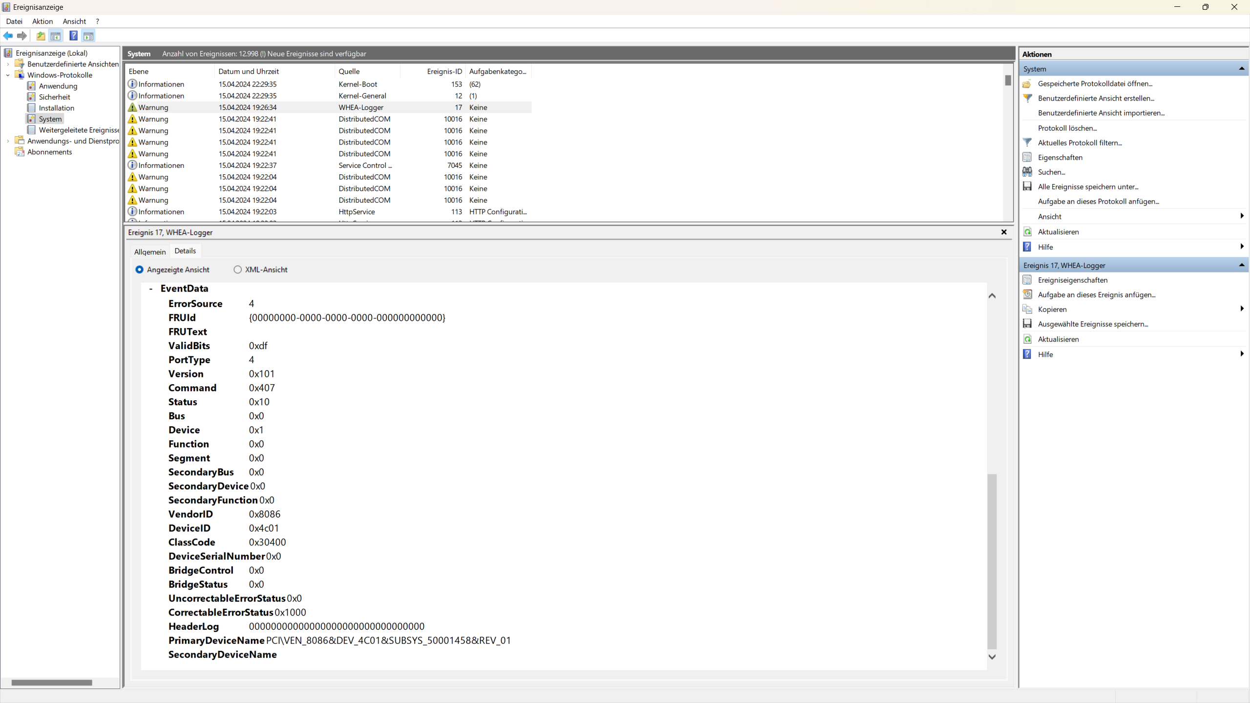

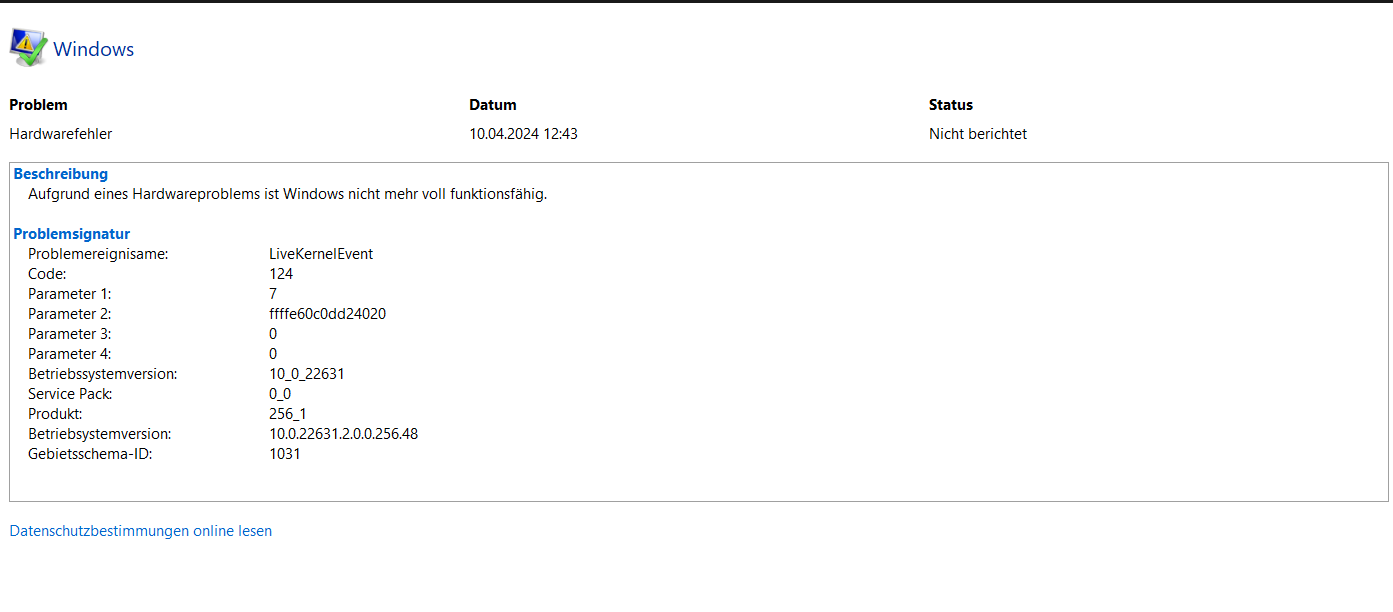

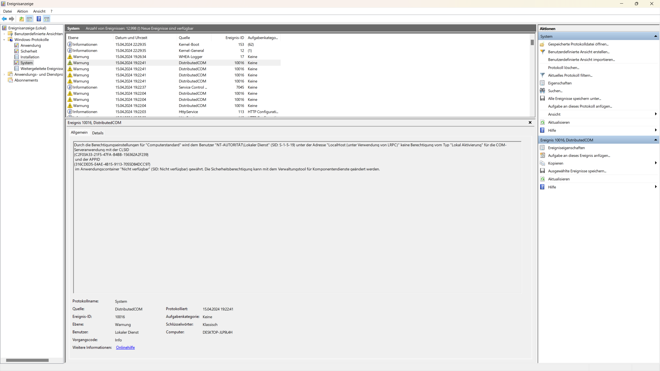

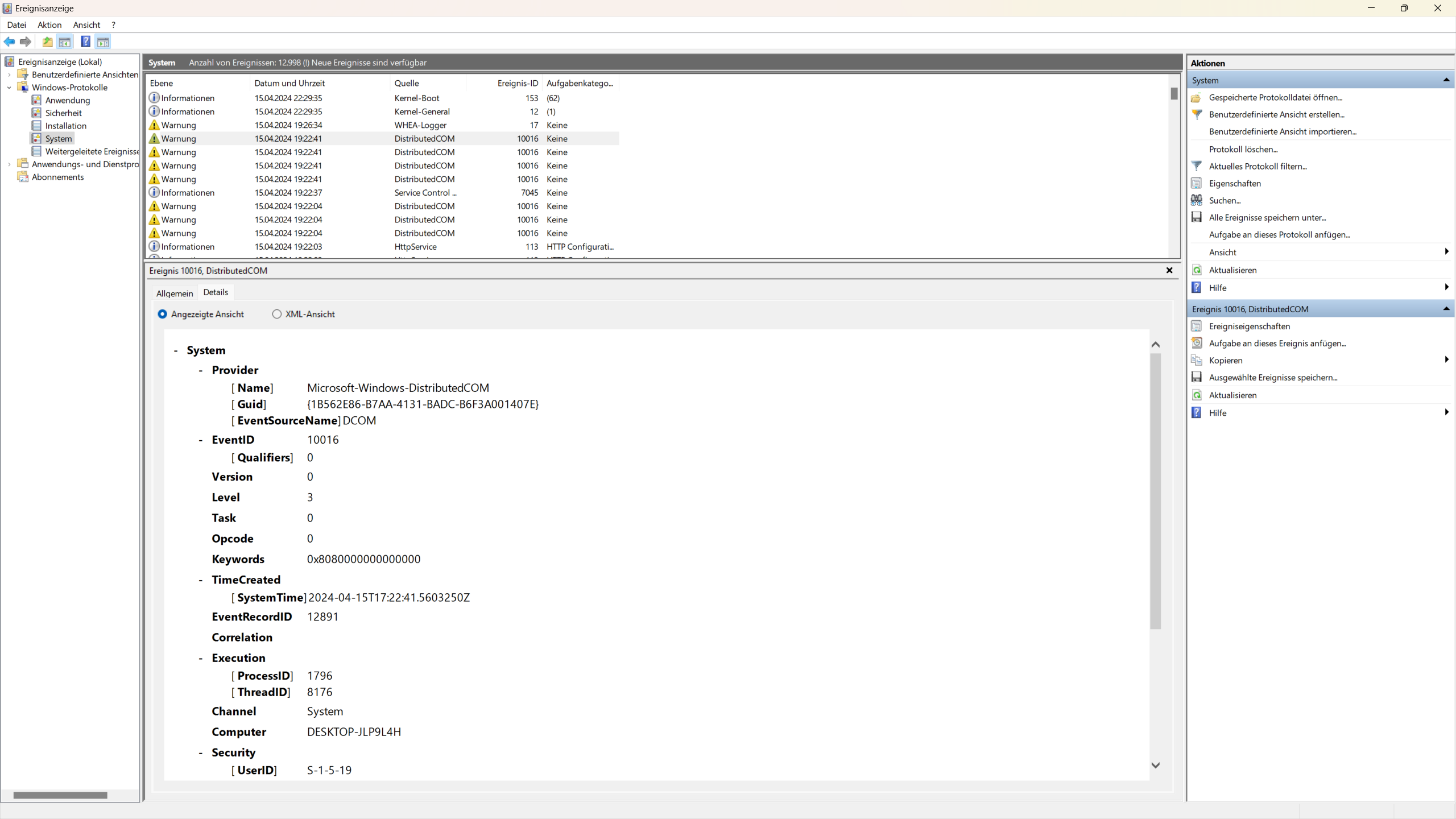

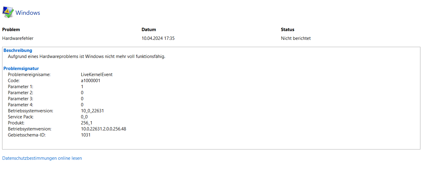

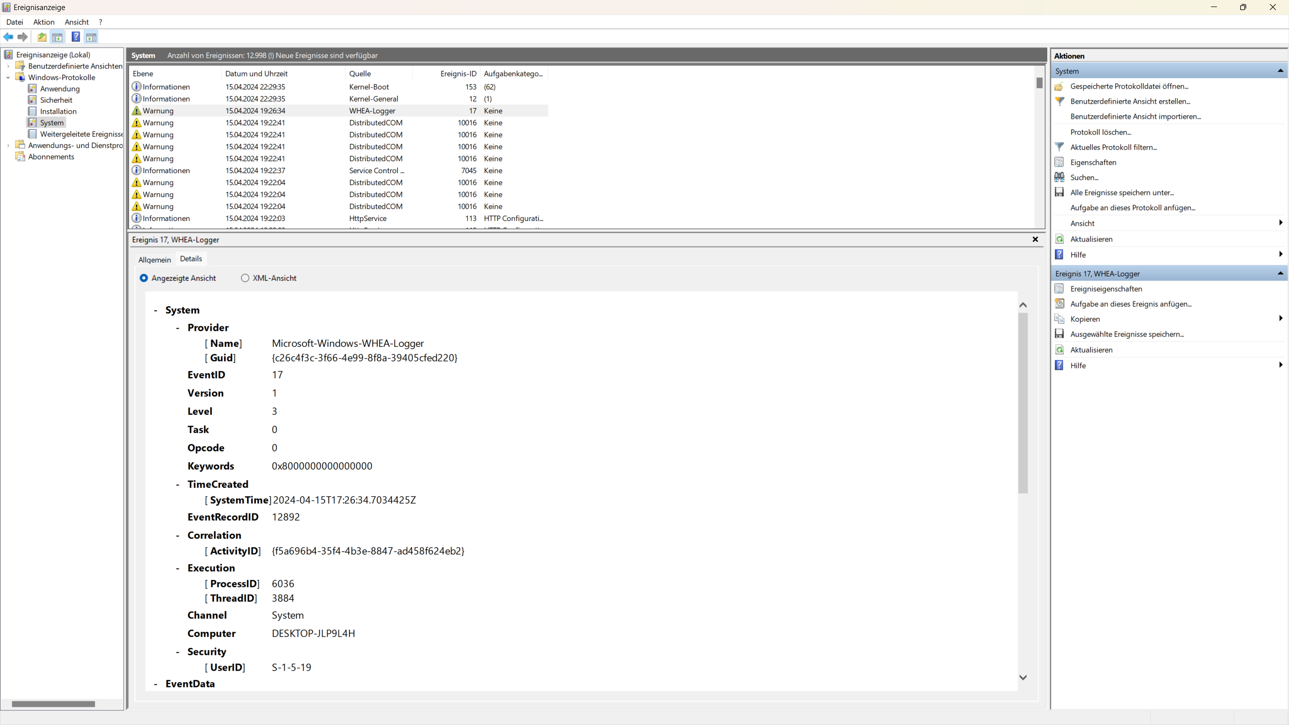

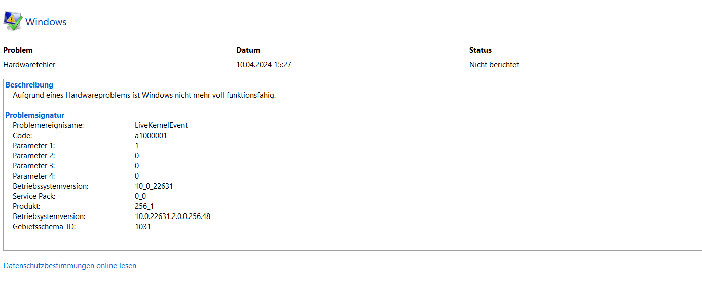

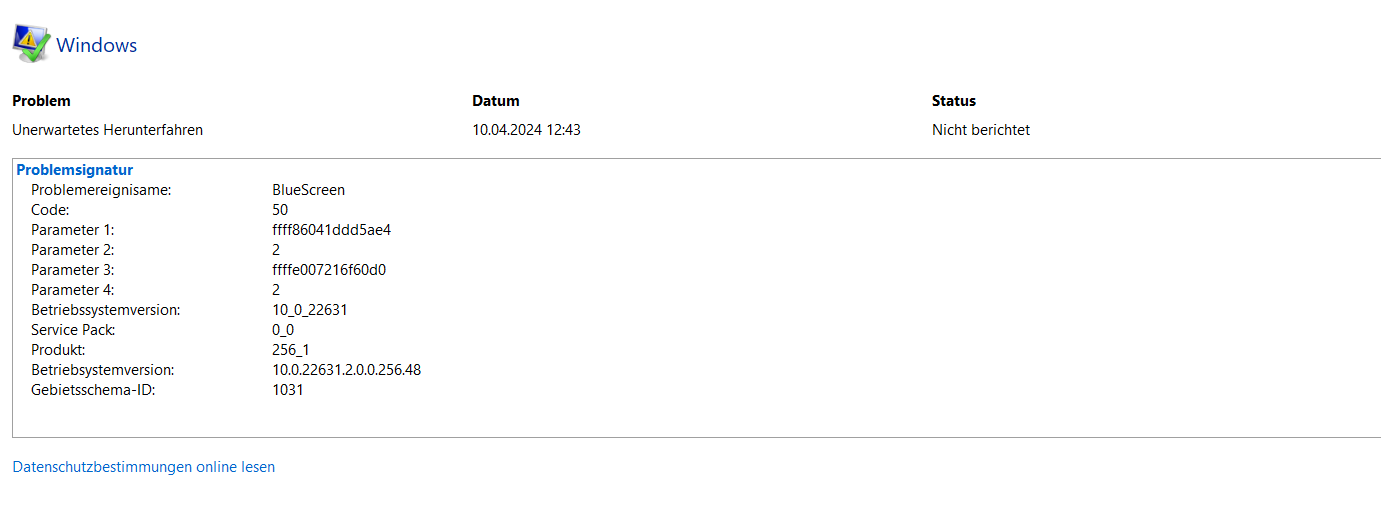

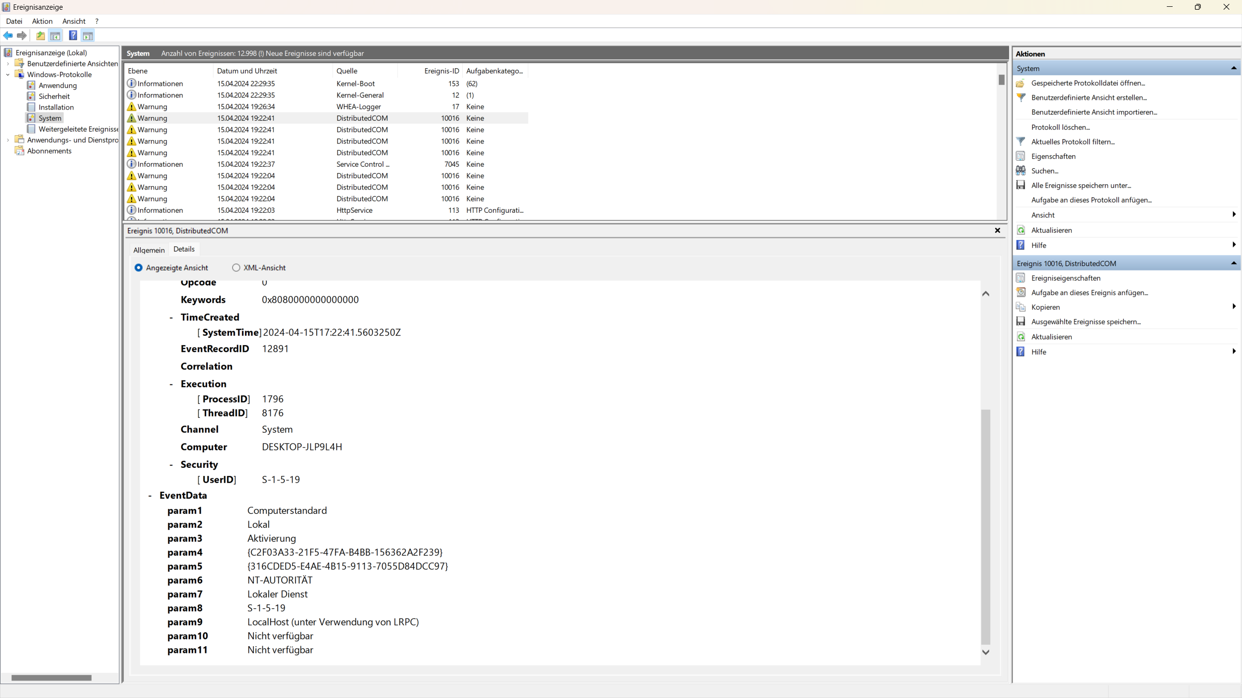

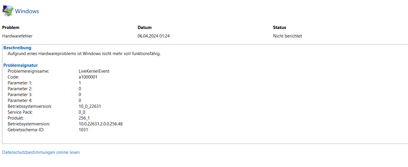

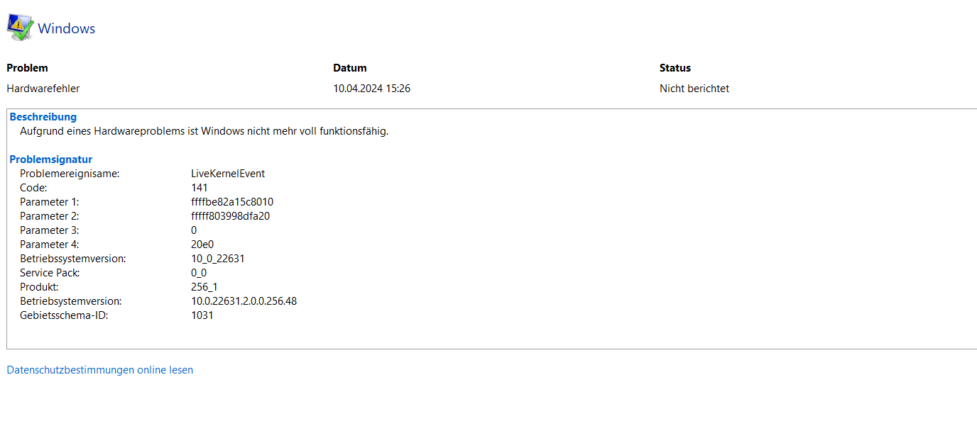

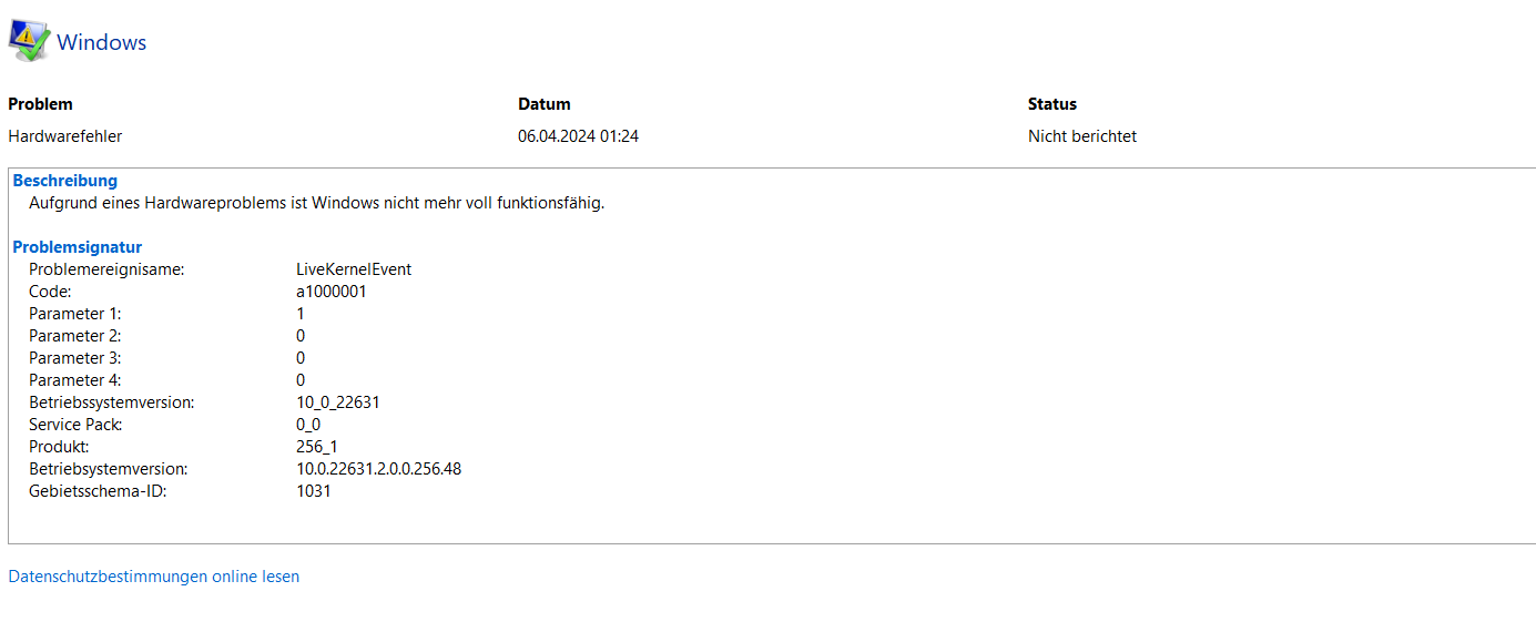

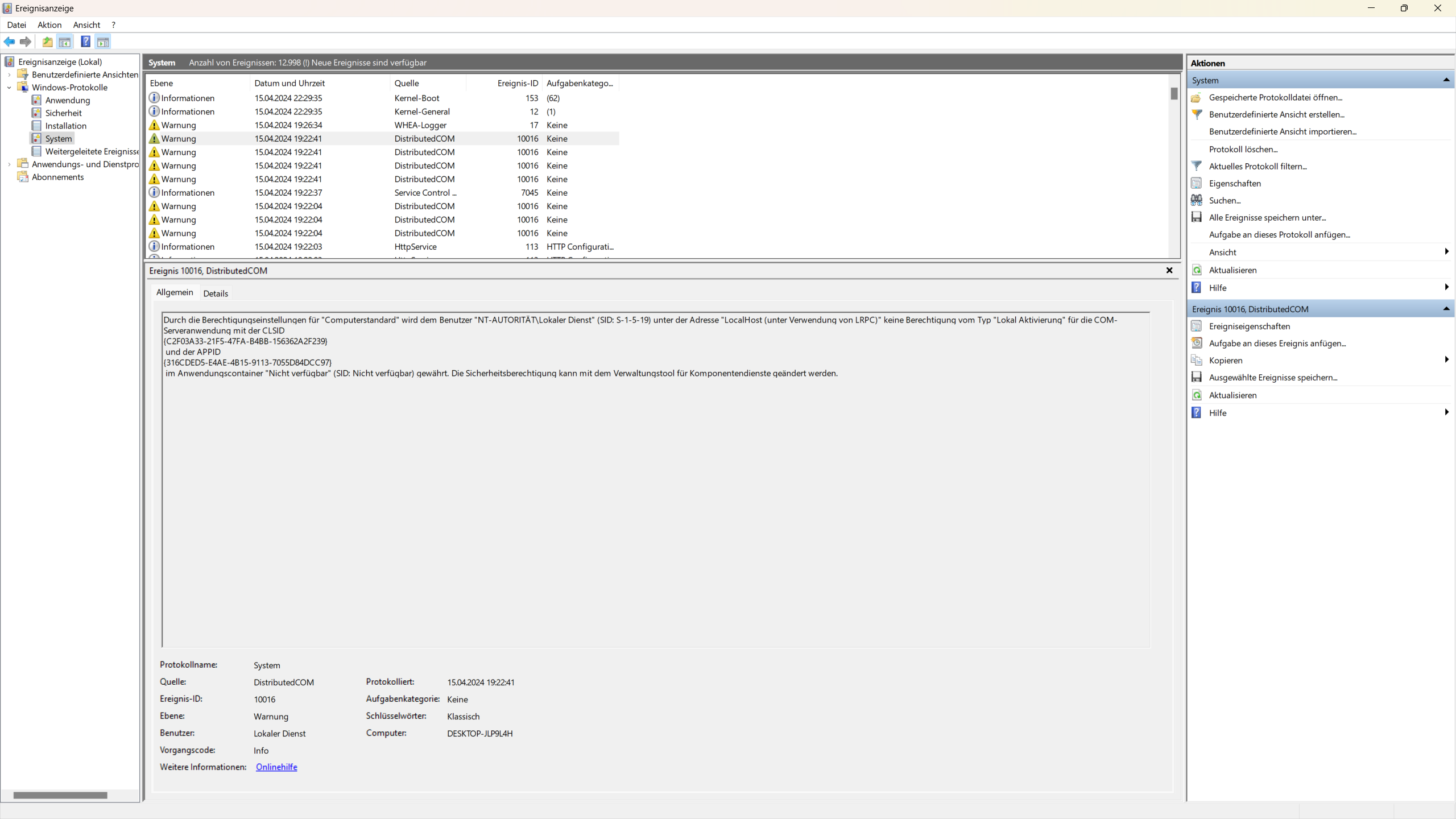

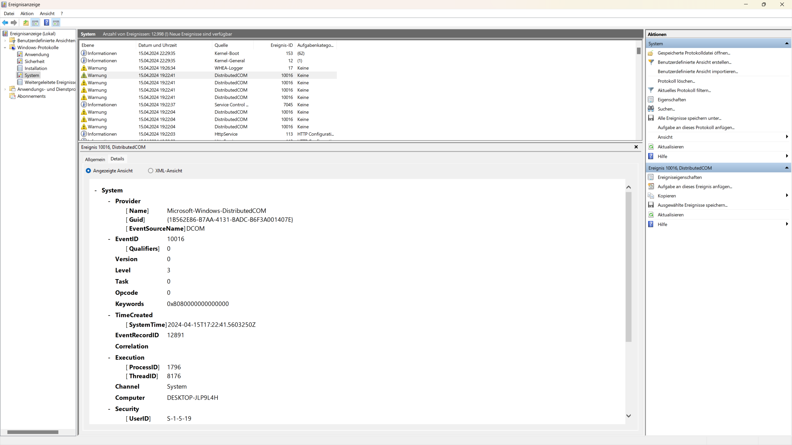

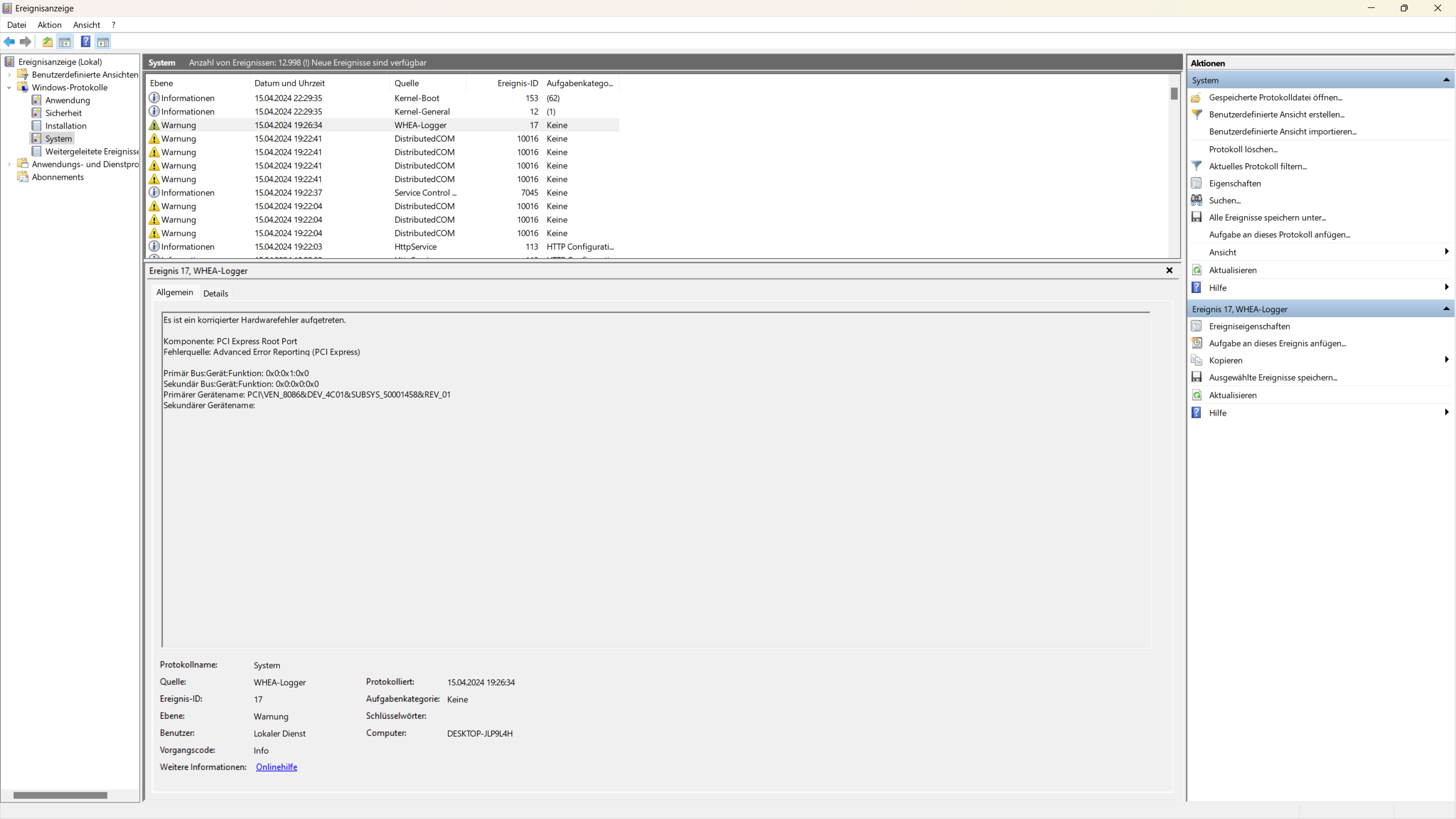

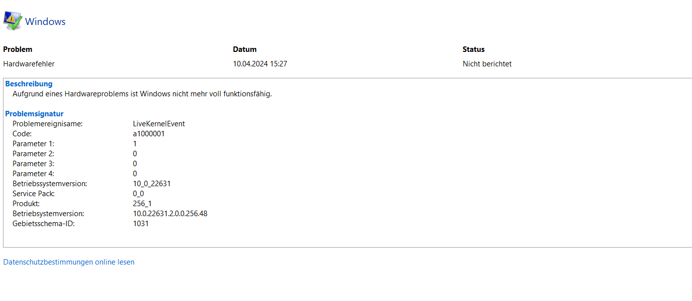

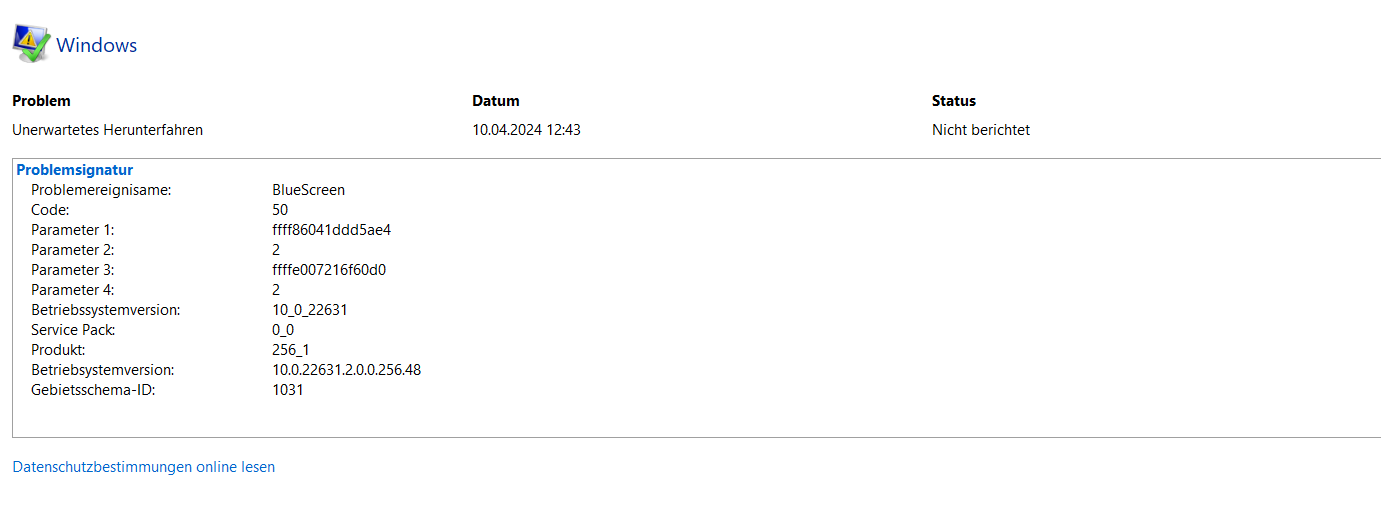

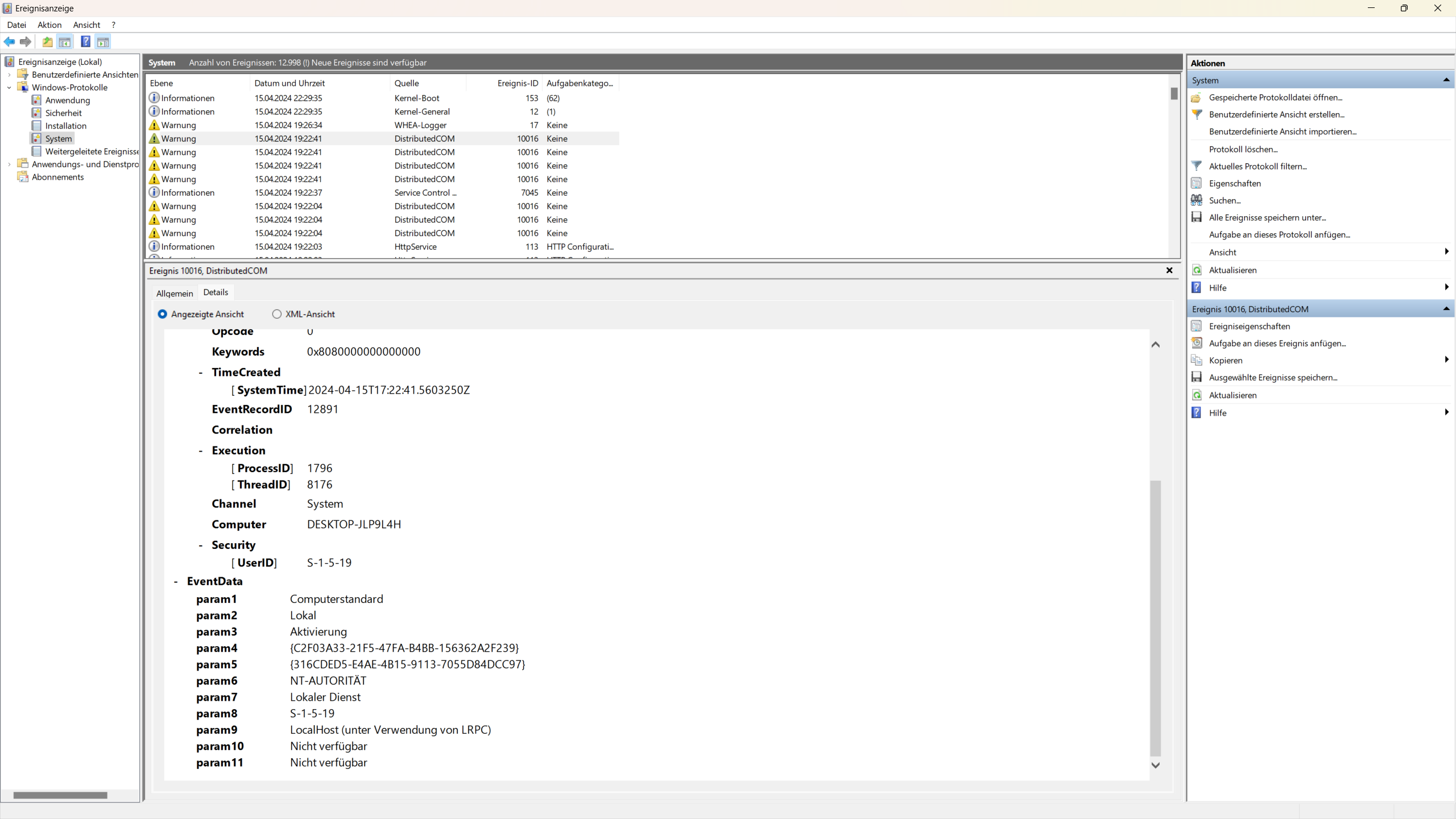

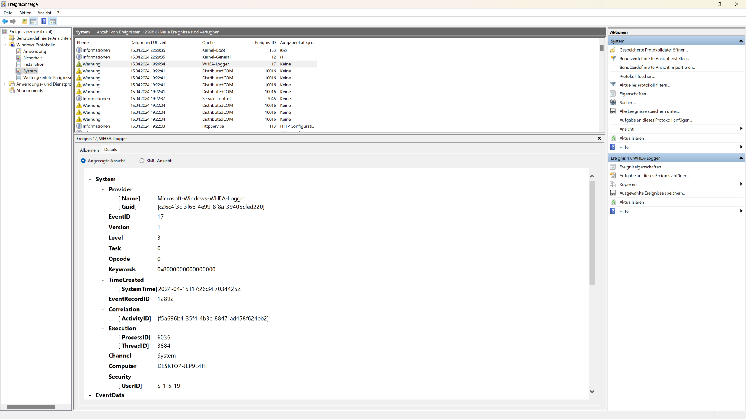

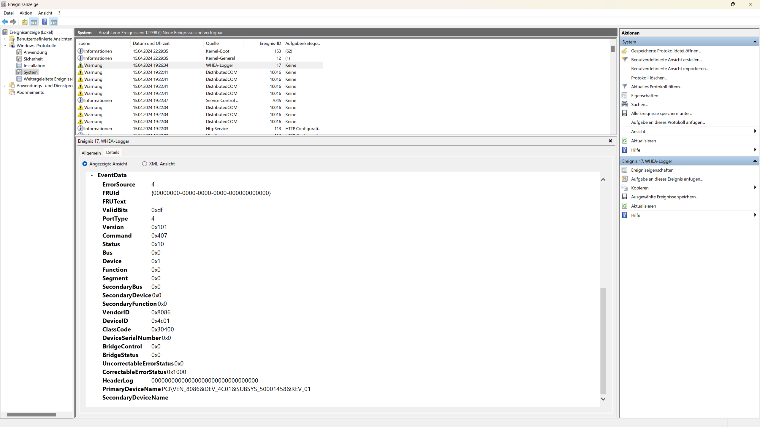

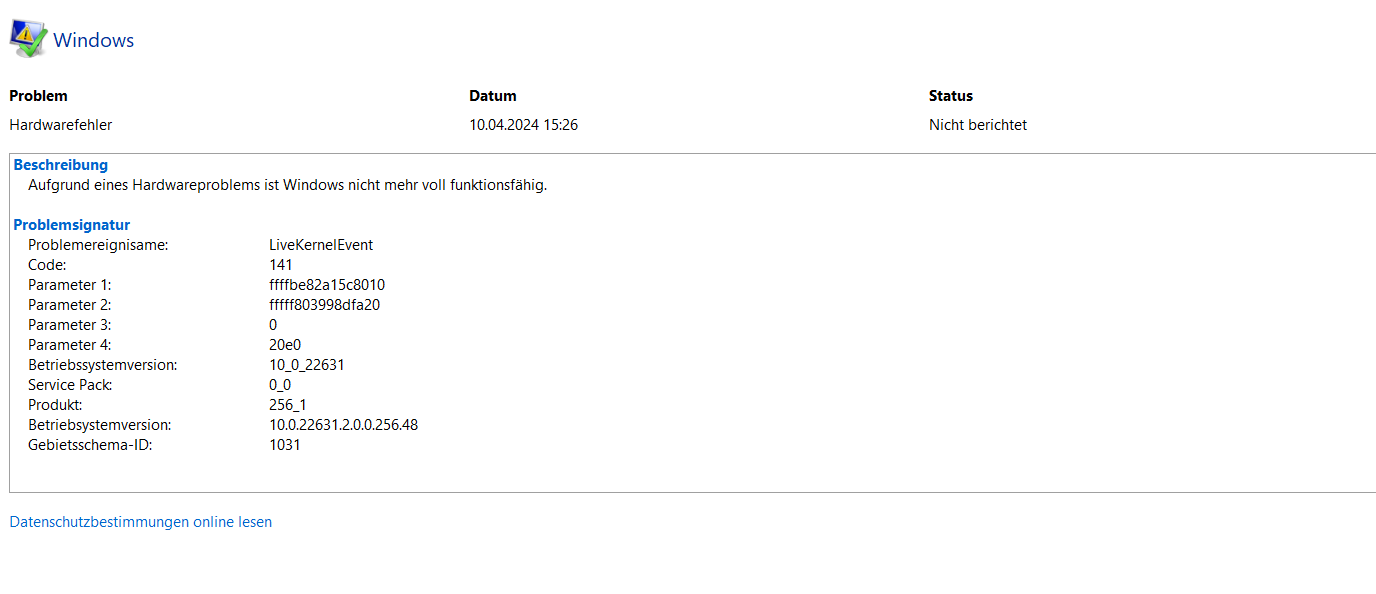

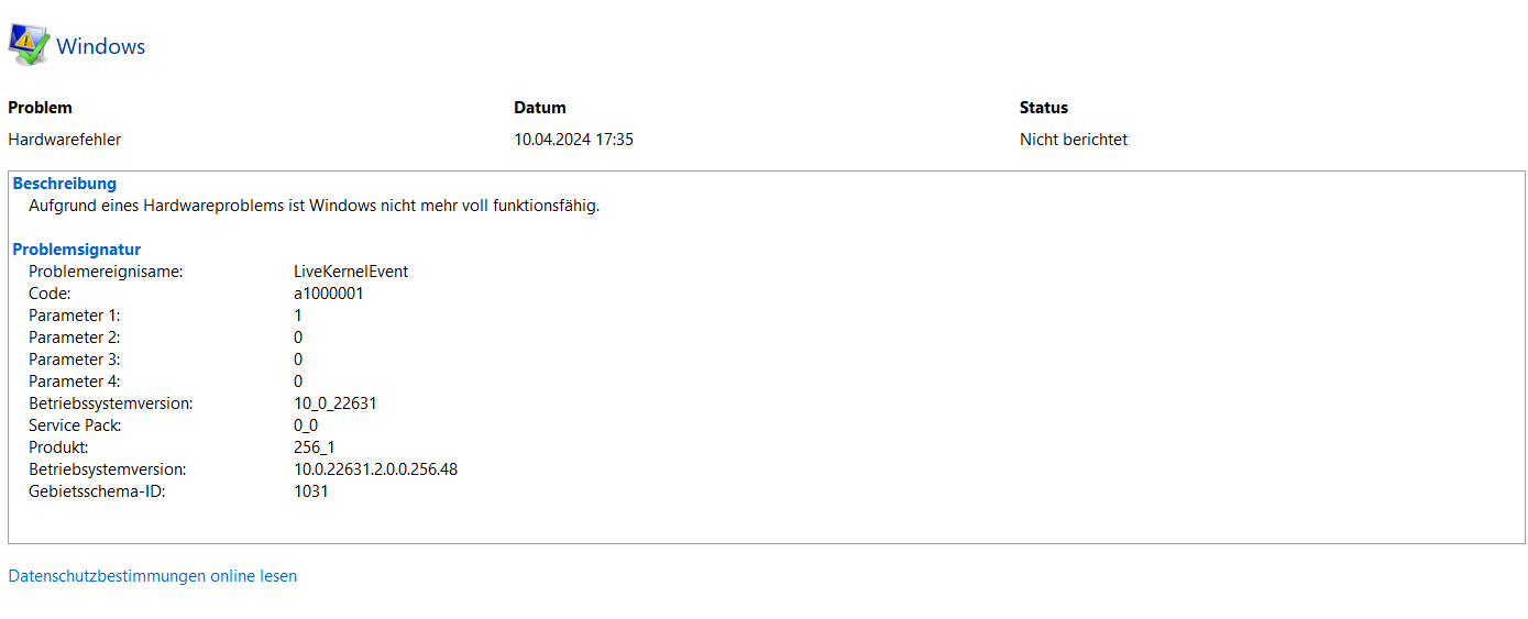

Wenn er ganz anstürzt zeigts das im Zuverlässigkeitsverlauf an, das Einfrieren nur in der Ereignisanzeige (siehe Fotos) vlt sinds aber auch verschiedene Ursachen?

livekernelevent a100001 zeigt auf den GPU Treiber.
Also mal Adrenalin komplett runterscheißen und neu installieren.
Vor Allem Adrenalin 23.2.1 und 23.2.2 sollen vermehrt zu genau dem Fehler geführt haben.
edit: und ja, am besten mal direkt ohne Riserkabel testen, diese sind jetzt auch nicht so 100% für ihre Stabilität bekannt.

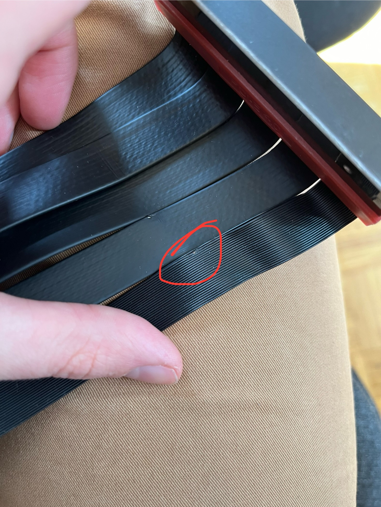

Habe das Riser-Kabel jetzt mal ausgebaut und schaut mal, was ich da gefunden habe:
Könnte dieses Loch in der Isolation das Problem sein?

Ja, wenns doof läuft bekommen die halt mal kurz kontakt zu metall, daher n short und es kommt zu deinem reset... Die stelle weiter links von deiner markierung hast du auch gesehen?
Guck dir mal genau an, an welcher stelle das war und kleb die stellen ggf. mal mit etwas isolierband ab um scharfe kanten zu vermeiden, besser wäre ein kantenschutz.

Ich habe das Riser-Kabel nun nochmal extra isoliert und hatte seitdem erst ein oder zwei mal wieder das ursprünglich geschilderte Problem, wobei ich dann etwas an dem Kabel gerüttelt habe und dann gings wieder. D.h. es ist wohl ein Wackelkontakt bzw. schlechte Isolation oder so.
Über kurz oder lang werde ich dieses Kabel wohl austauschen, wobei ich gemerkt habe, dass es nicht so einfach ist, für dieses Gehäuse ein passendes zu finden.
Aber das Problem ist dank euch erstmal gelöst!!!
