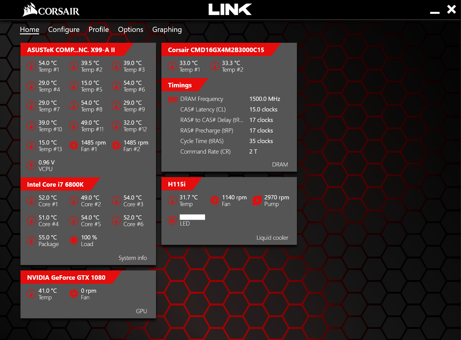

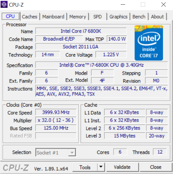

ich habe mir vor Anfang 2017 zum ersten Mal selbst einen PC zusammengebaut und mich damals für die Corsair H115i AiO-Wasserkühlung entschieden. Nach langer Zeit habe ich mich heute wieder an die Übertaktung meines CPUs gemacht und musste dabei feststellen, dass mein CPU sehr hohe Temperaturen aufweist. Ich habe einen Intel i7 6800K 6C@3,40Ghz verbaut und taktete diesen probeweise auf 4125 MHz hoch, die Core Voltage lag dann bei 1.302 V. Als ich mir die Temperaturen bei Corsair Link anschaute, waren sie schnell bei über 90 Grad, steigerten sich dann langsam auf 96 Grad nach 15 Minuten Stresstest mit Prime95 (alte Version). Ich konnte es gar nicht glauben, weswegen ich zur Bestätigung der Daten die Temperaturen noch bei HWMonitor anschaute, aber sie waren tatsächlich so hoch.
Ich hatte gar nicht mehr im Kopf, was denn so die normalen Temperaturen für CPUs unter Belastung sind, aber knapp 100 Grad kam mir dann doch sehr heiß vor. Ich taktete den CPU auf 4 GHz runter, sodass die Core Voltage nur noch bei 1.225 V lag. Ein weiterer Stresstest zeigte mir, dass die Temperaturen gesunken waren und sich irgendwo bei 85 Grad einpendelten.
Ich weiß, dass diese Temperatur nicht unmachbar für eine CPU ist, aber als ich dann mal online nach Vergleichwerten schaute, habe ich gemerkt, dass meine CPU für diese AiO-WK deutlich zu heiß wird. Im Idle liegt die Temperatur so bei ~56 Grad, das kann doch eigentlich nicht normal sein, oder?
Leider bin ich bloß Laie und möchte euch deshalb um Rückmeldung bitten, bevor ich mir tatsächlich eine neue WK kaufe. Vielen Dank schon mal!

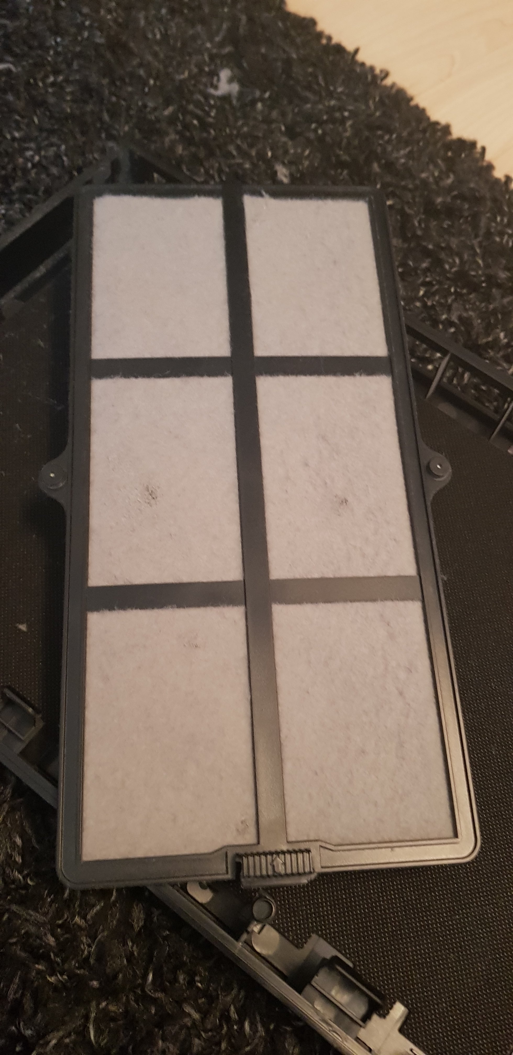

Vielleicht war das der Grund? Das war vor dem Radiator... 🙈

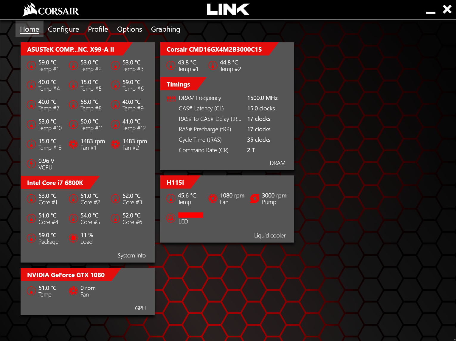

Okay, ich habe meinen PC so gut es ging entstaubt und diese Staubwand vor dem Radiator entfernt. Bei der Gelegenheit habe ich auch noch die Wärmeleitpaste neu aufgetragen. Jetzt läuft zum Glück alles wieder so wie es soll, ich kann mir also die 150 Euro für eine neue WK sparen. Scheinbar muss ich den PC des Öfteren mal sauber machen, zumindest das Gitternetz vor dem WK-Radiator sollte ich regelmäßig reinigen. Im Gehäuse selbst war nur wenig Staub, das wurde wohl zum Großteil vom Gitternetz aufgehalten, das aber dafür selbst total verstopft war.
Lange Rede, kurzer Sinn: Vielen Dank an alle, die versucht haben, mir zu helfen!
