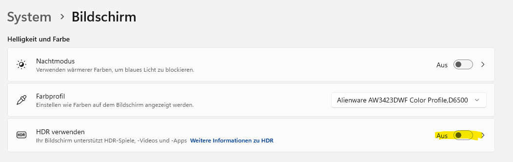

Wie gesagt, wenn HDR deaktiviert ist kannst du die Helligkeit und Kontrast unabhängig voneinander einstellen.

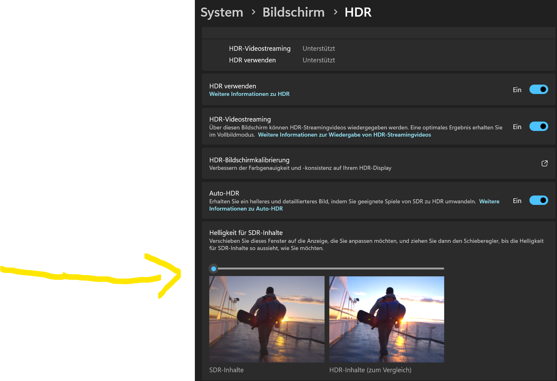

Zuerst Firmware aktualisieren mit dem Dell Display Manager, dann entscheiden ob du HDR True Black 400 nutzen willst oder HDR1000, ich nutze HDR1000. Hast du den Modus aktiviert dann noch in Windows (11) HDR konfigurieren. Unter erweiterte Anzeige sollte es dann etwa so aussehen: zumindest der unterer Teil

PS: SDR Helligkeit stellst du per Slider in Windows ein, ich habe das auf ganz links für SDR, aber kannst du natürlich nach belieben hochstellen, wenn dich das arbeiten dann nicht stört^^

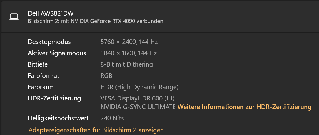

m4rci schrieb:
240nits? Ist das Ding überhaupt an? Popelhelligkeit. ;) ;)
Bei sehr vielen Monitoren die mit OLED oder zB mit Mini Led und LocalDimming arbeiten gibt es diese Abstufungen, viele erreichen die maximale Helligkeit bei nur 10% oder sogar nur 3% des Bildschirminhaltes. Warum das so ist? Die Abwärme muss abgeführt werden, die Leistungsaufnahme würde in die Höhe schnellen, das Display noch teuerer als es ohnehin schon ist.
