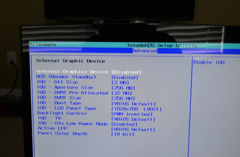

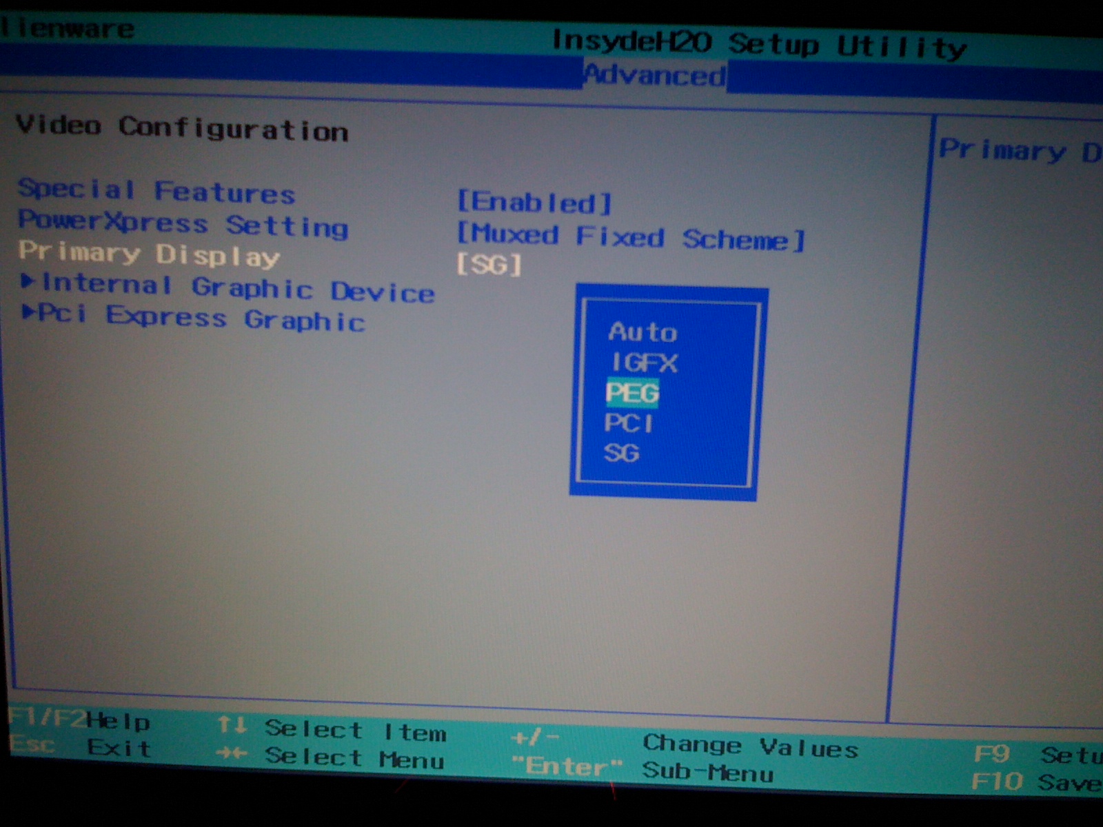

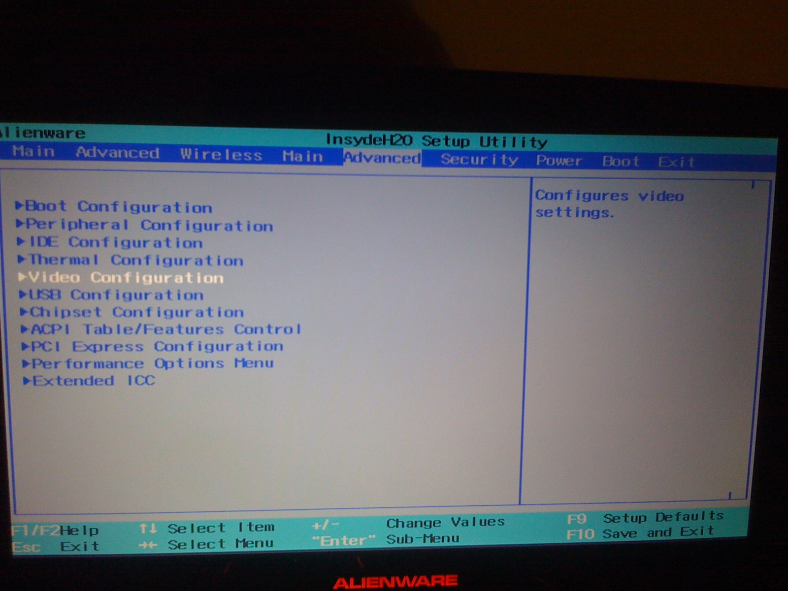

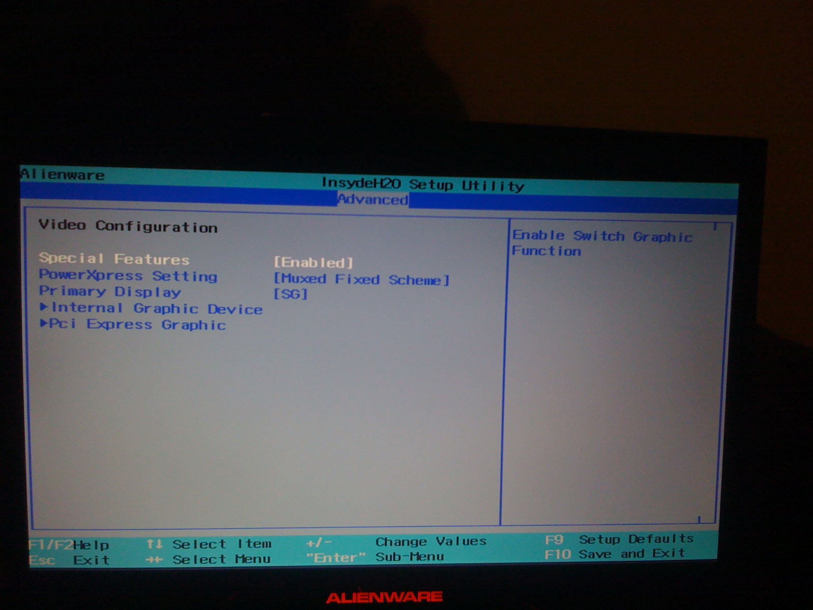

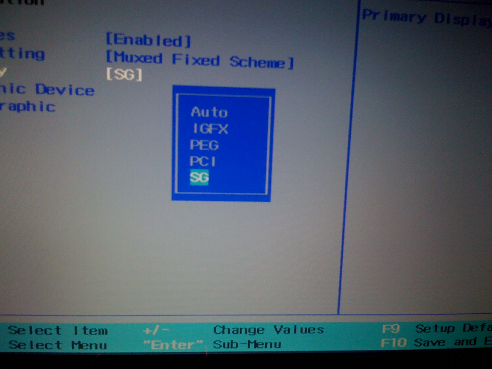

Jetzt die Frage muss ich was Deaktivieren, hab es im Alienware Forum gelesen und will es mit dem Backofen probieren.

Mit dieser Methode lassen sich aber nicht alle Hardwaredefekte pauschal reparieren! Das funktioniert nur, wenn der Schaden in beschädigten Leiterbahnen (oder auch Lötstellen) begründet liegt, deren metallische Werkstoffe bei der oben genannten Temperatur bereits nah am Bereich der Phasenumwandlung liegen. IMG_0015.jpg
http://forum.notebookreview.com/thr...0-in-the-m17x-r3-an-illustrated-guide.658958/
