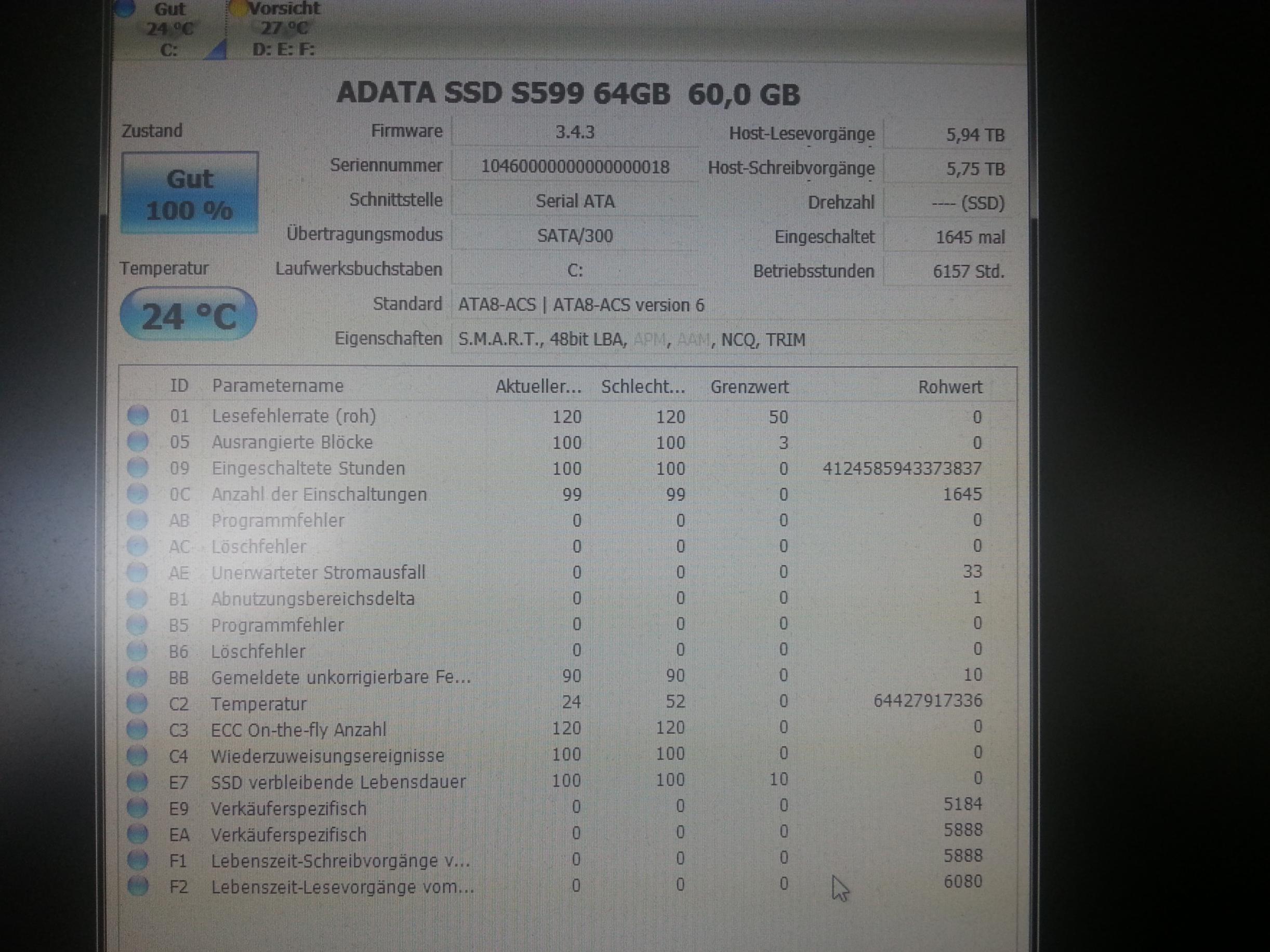

lade dir mal CrystalDiskInfo https://www.computerbase.de/downloads/systemtools/festplatten/crystaldiskinfo/
stell in den Optionen die HEX Zahlen auf DEC und poste einen screenshot

ja gut die SSD hat 10 unbehebbare Fehler und die HDD hat Zustand Vorsicht, da wären die Angaben auch interessant.
Es gibt zwar auch manchmal den Zustand VOrsicht ohne dass AKUTE Gefahr besteht, dennoch würde ich solch einer Platte keinerlei Daten mehr anvertrauen. Das beste ist du bestellst dir einen kompletten Satz neuer Festplatten.
Am besten 1 128GB SSD und 2x 1TB HDD wobei eine als Backup dient

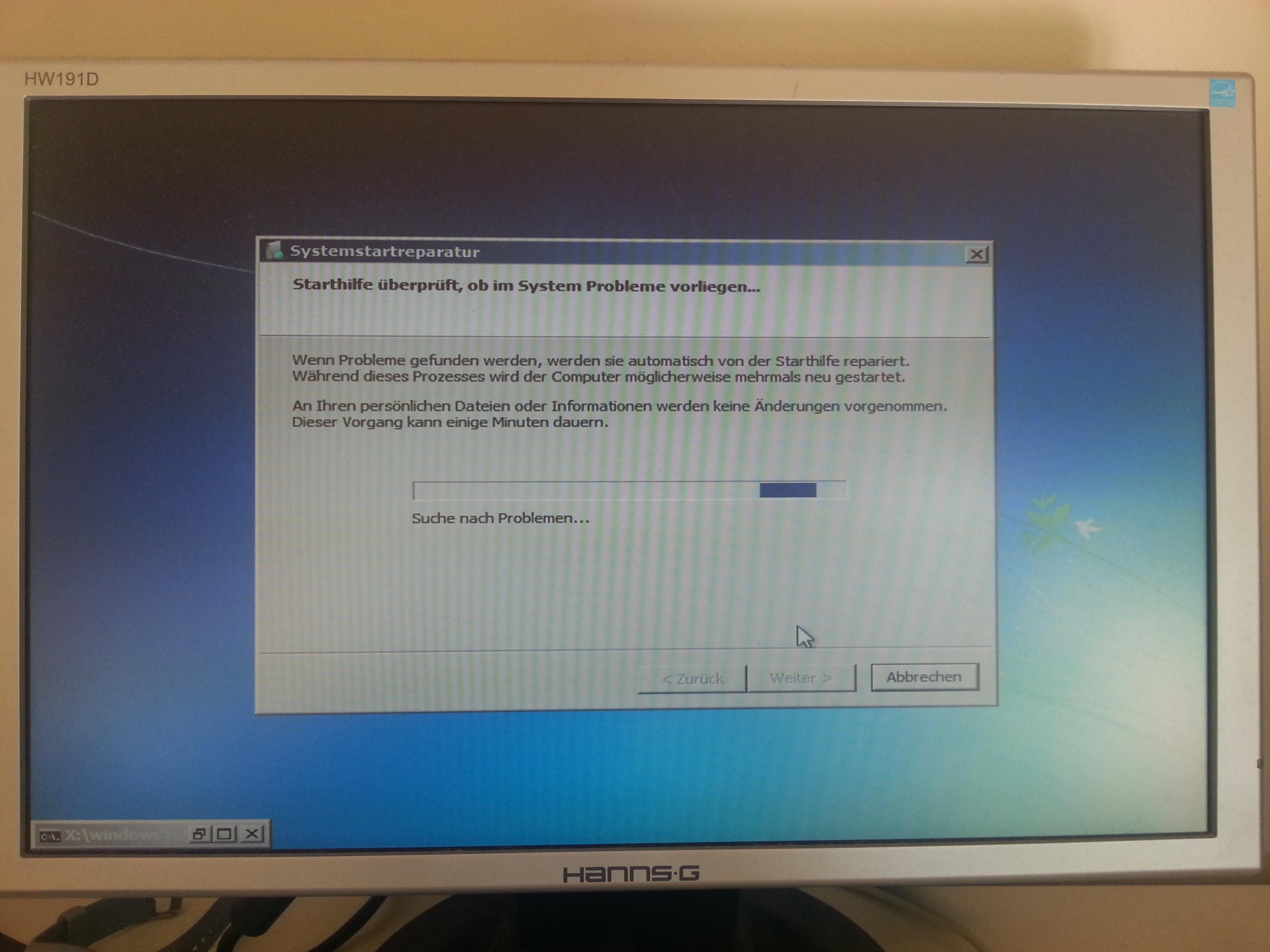

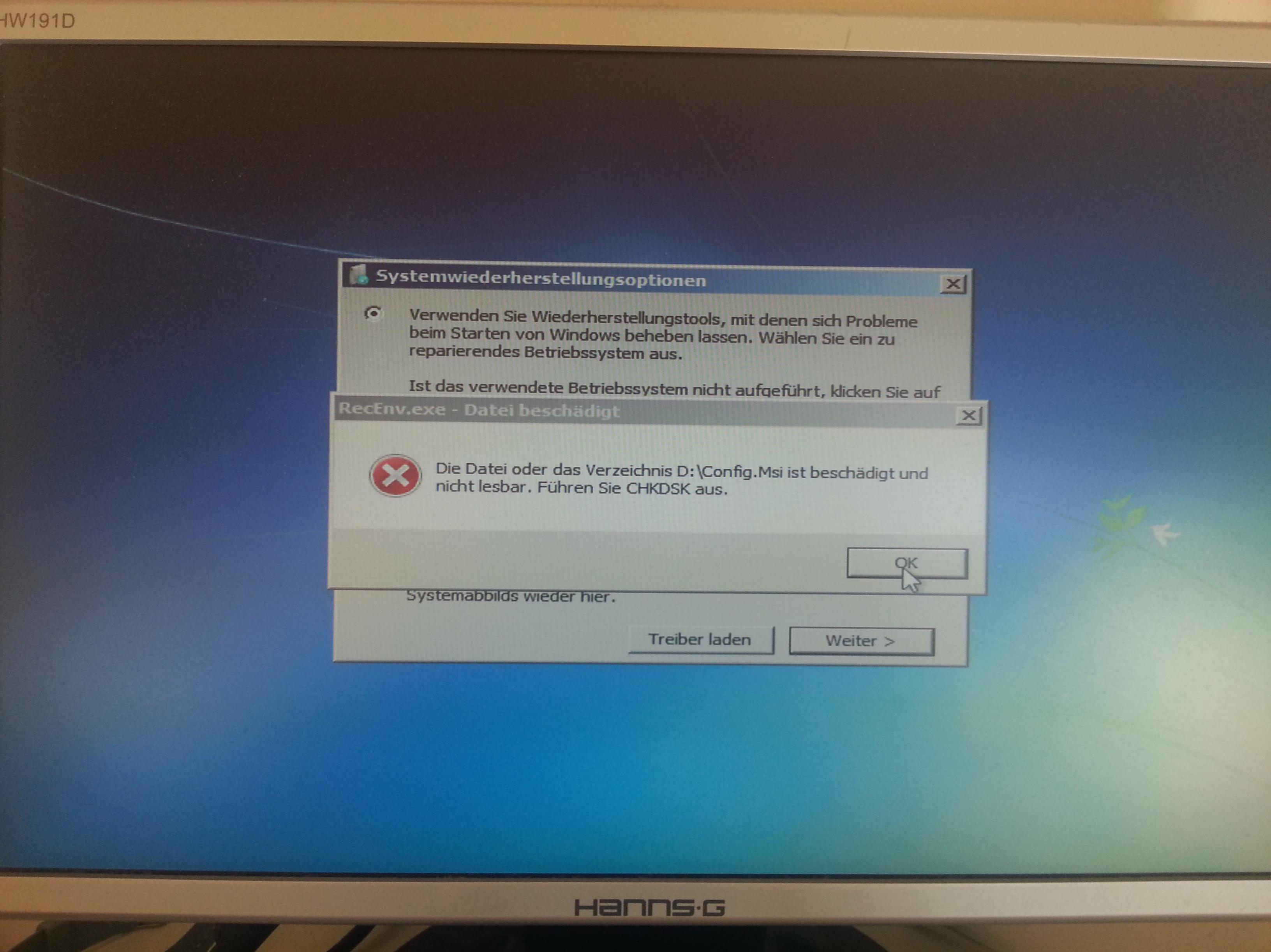

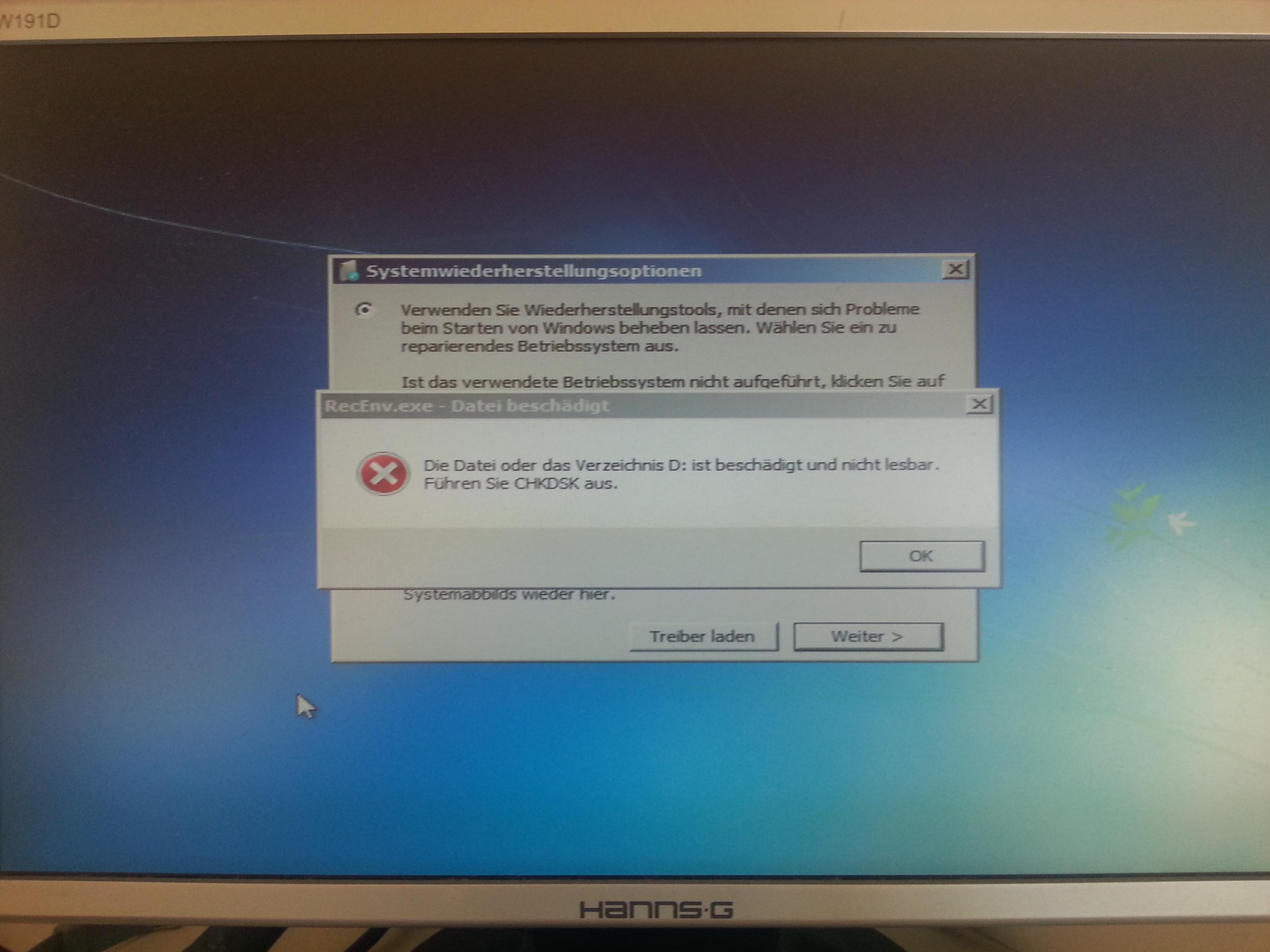

Hallo, leider kann ich chkdsk nicht ausführen, ich hab von der win-dvd gestartet, dann bin ich auf computerreparaturoptionen, er checkt kurz die windowsinstallationen durch,dann spuckt er 2 fehlermeldungen aus das dateien nicht gelesen werden können und empfiehlt chkdsk (foto kann ich nachreichen wenn du möchtest), wenn ich dann die installation (einzige die natürlich erscheint) auswähle will er direkt die installation reparieren und friert nach ca. 2 minuten wieder ein
Von der Windows - DVD starten - > Eingabeaufforderung > CHKDSK C: /F

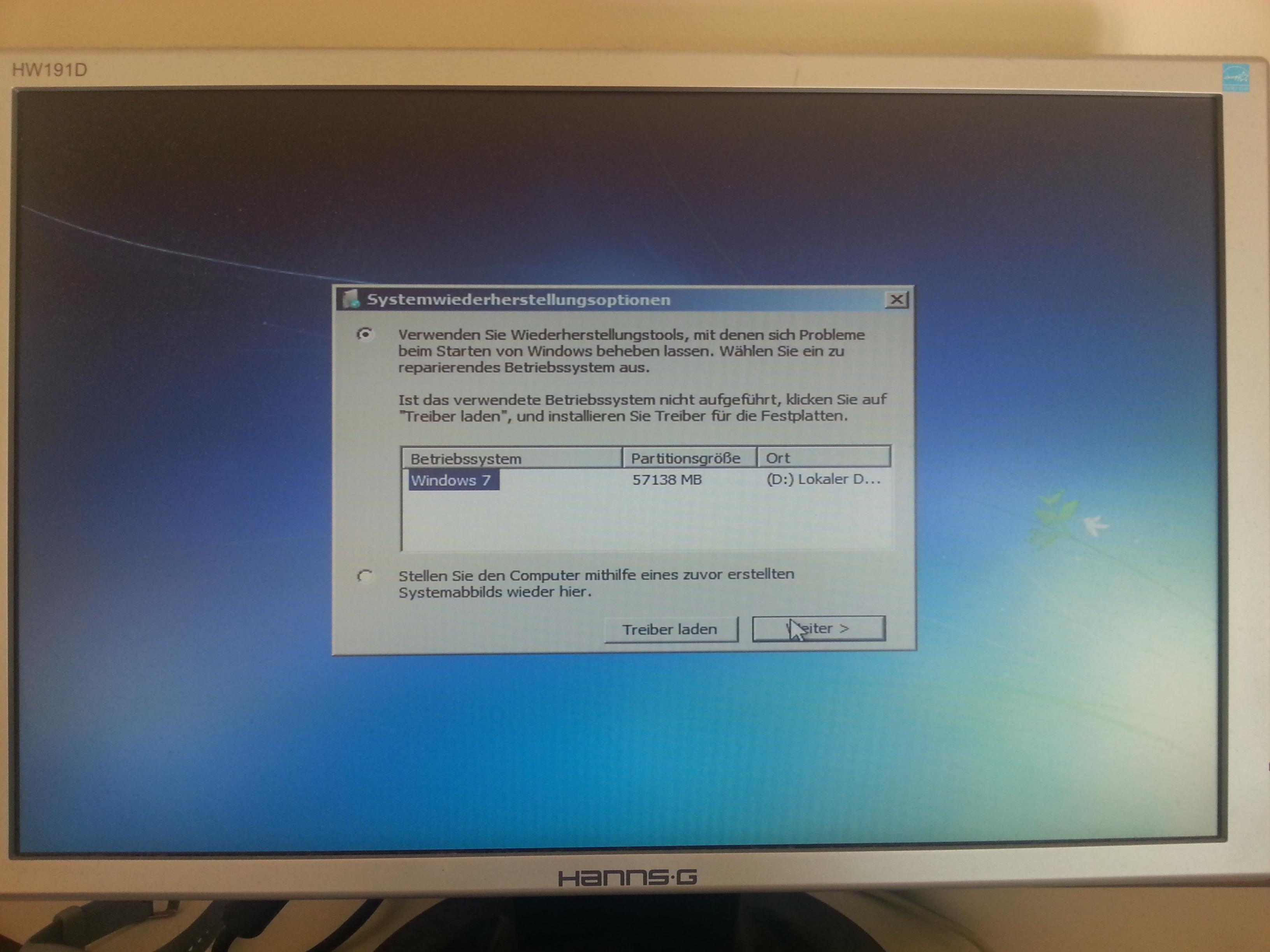

wie komme ich da hin? irgendwie über f8? wenn er normal startet fragt er zuerst nach der sprache, dann steht dort installation und computerreparaturoptionen
Es gibt weitere Optionen > Systemwiederherstellung > Eingabeaufforderung u. a.
nach der Prüfung auf "Fehler" werden die Möglichkeiten angezeigt -
Eingabeaufforderung wählen - CHKDSK C: /F
Ok ich glaube bis dahin komme ich gar nicht, hier mal ein paar Fotos
20130718_174927.jpg20130718_174935.jpg20130718_174947.jpg20130718_174954.jpg20130718_193428.jpg

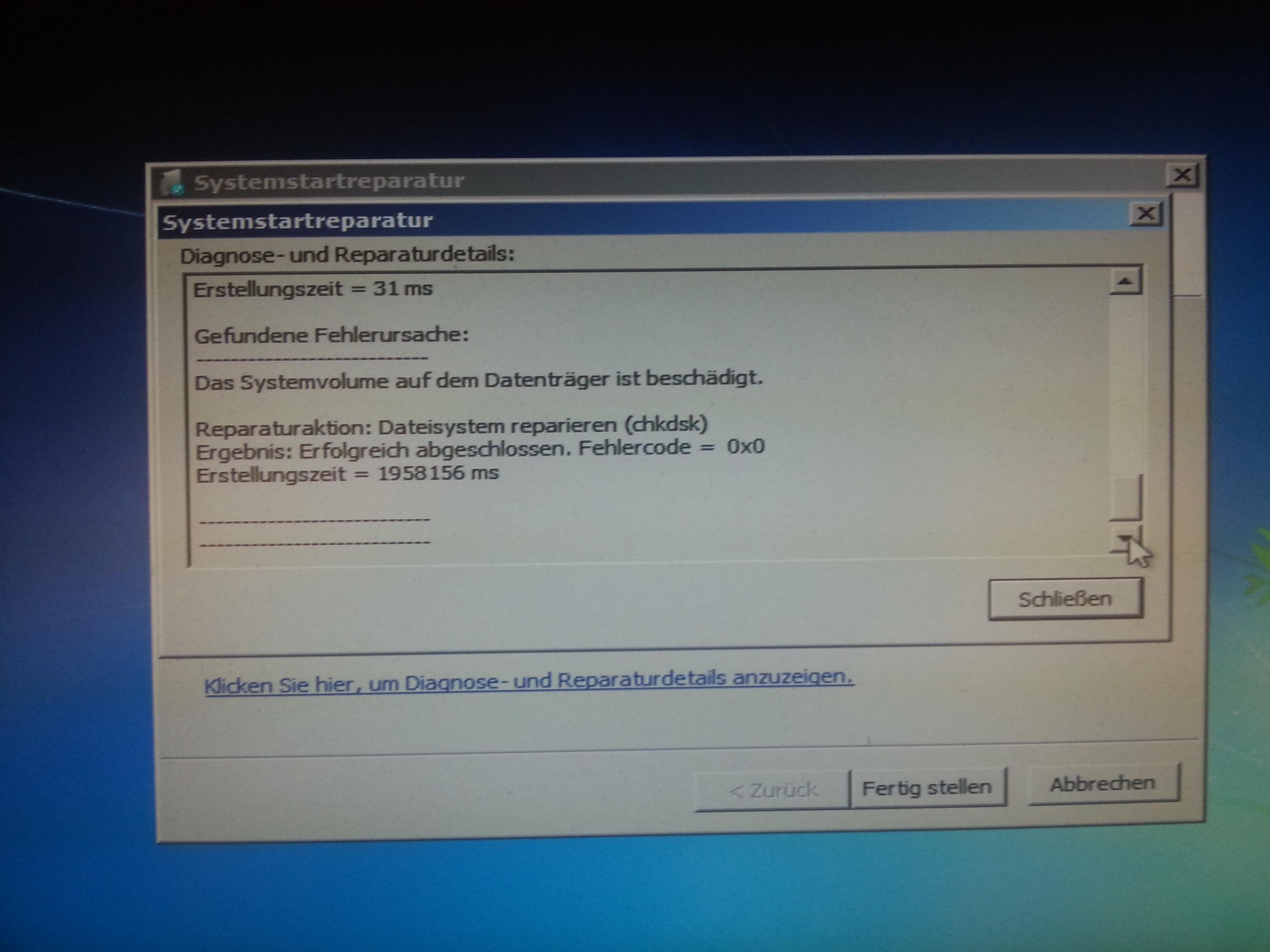

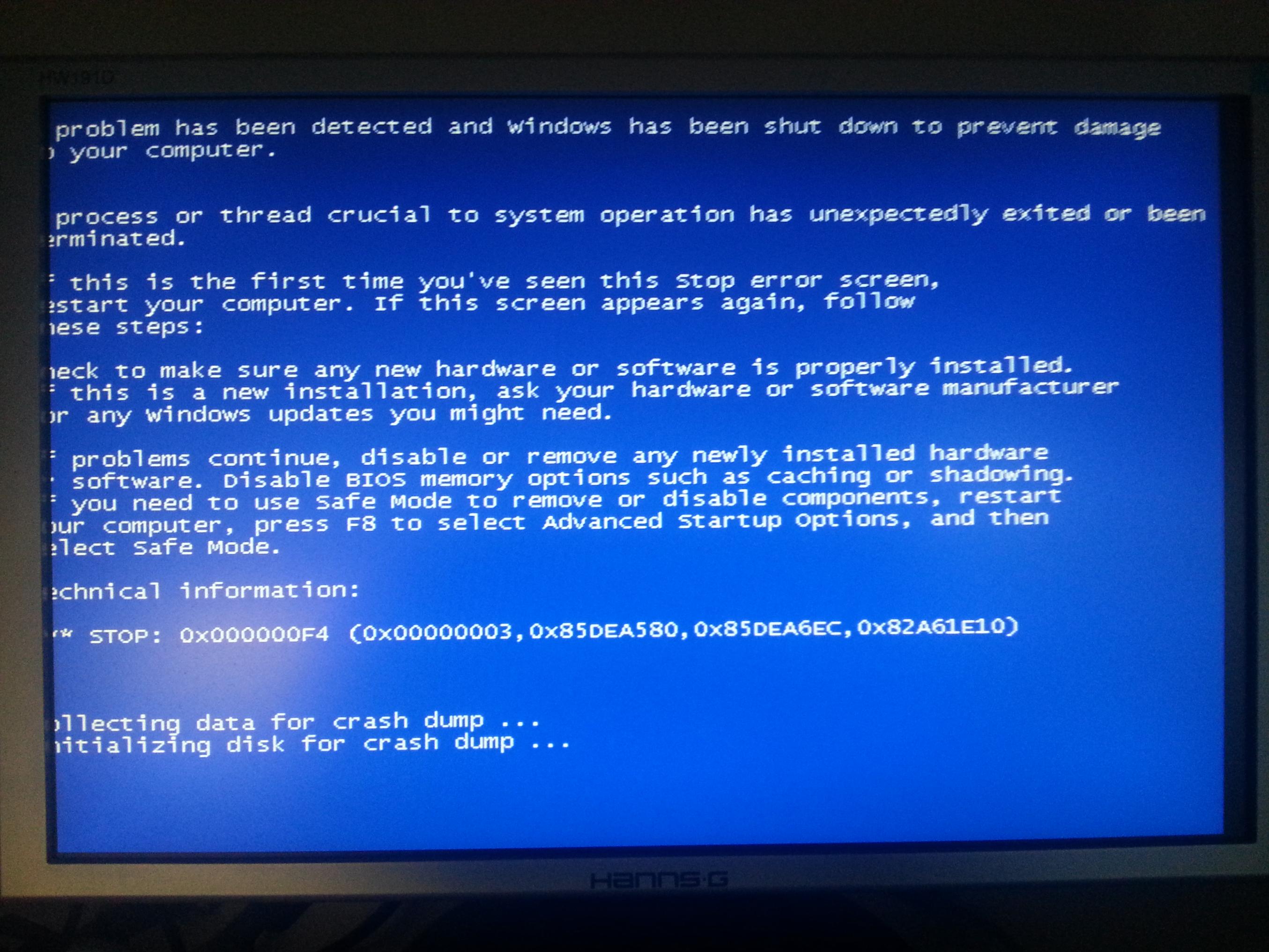

Am Anfang der Reparatur ist er schnell und danach wie in Zeitlupe, nach der Reparatur kam wieder der Bluescreen wenn ich normal starten wollte, Jetzt habe ich die Reparaturkonsole auf der Festplatte gestartet, zuerst sehr schnell, danach wieder sehr langsam (man bewegt die Maus und diese bewegt sich nach 30 Sekunden), Rechner hat dann einfach neu gestartet
Habt Ihr eine Idee dazu? Danke :)
