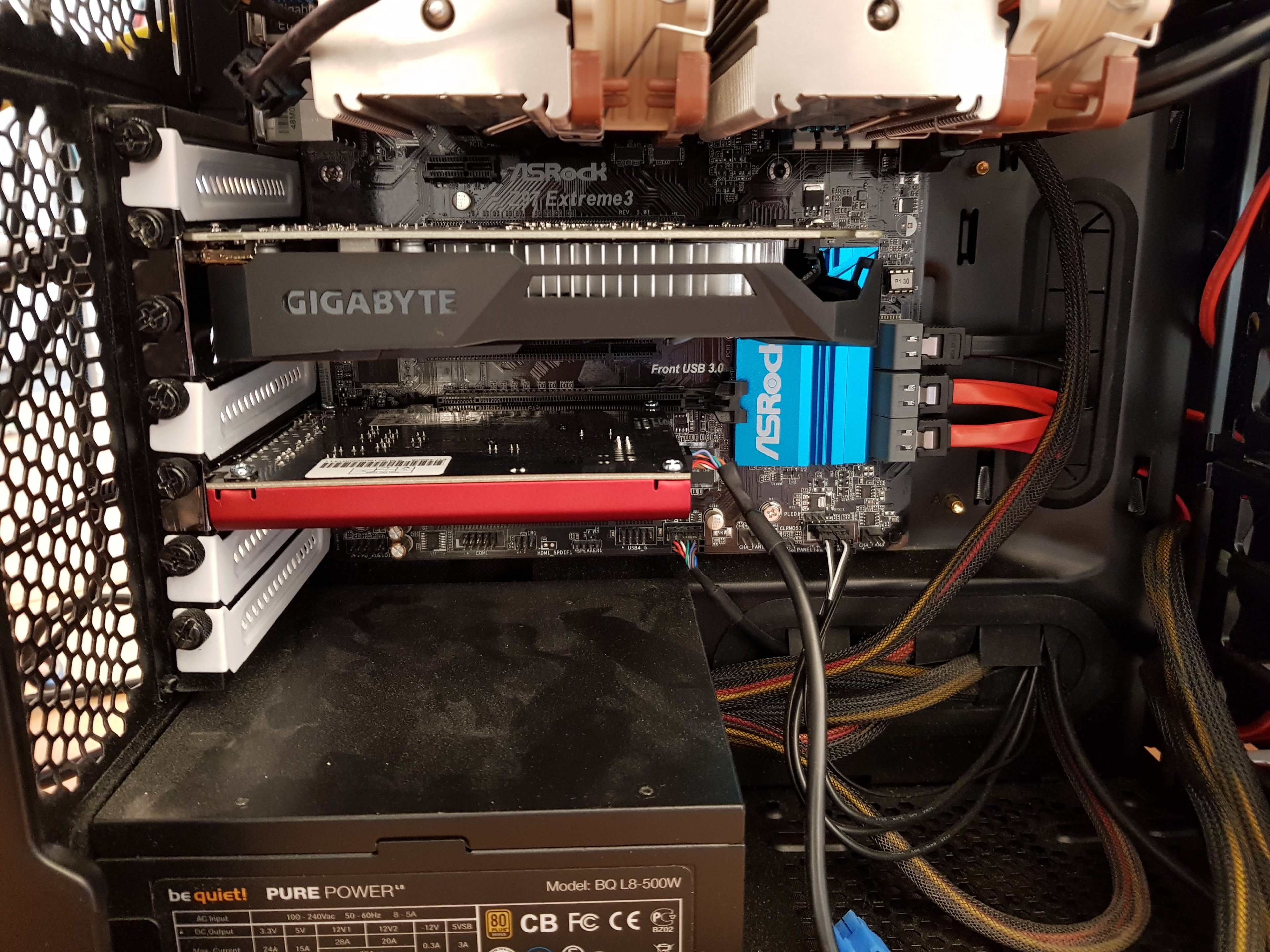

ich muss alle paar Tage mein gehäuse öffnen, die soundkarte einmal raus- und wieder reinstecken - dann wird sie wieder erkannt und alles läuft normal. macht mich wahnsinnig! ;) der pc läuft ansonsten absolut zuverlässig.
vorgeschichte:
es wurde die neue soundkarte eingebaut, weil die karte davor (soundblaster x-fi) selbe symptome zeigte und irgendwann garnicht mehr ging. onboard sound ist keine option, da der schon immer qualitativ schlecht war. (lautstärke musst eimmer auf 100% gedreht werden).
könnte das board ne klatsche haben? software, treiber, bios, alles aktuell.
i7 4790k
Asrock Z79 Extreme3
GTX 1050 (an PCIe 16x 1)
Soundblaster Z (an PCIe 16x 2)
32GB G.Skill F3-2133C10
Win10
thx

Liegt zufällig ein anderes Kabel auf der Platine der Karte auf?
Hatte ein ähnliches Problem, Kabel runter alles super 🤗

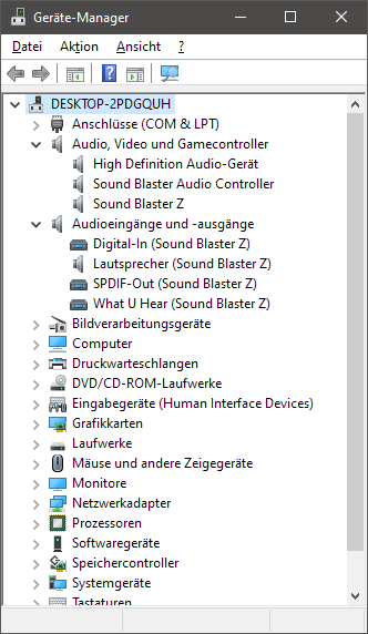

ich habe die karte testweise in den obersten PCIe x1 slot gesteckt. ton funktioniert, allerdings spinnt der creative
treiber. also wieder zurück in den alten slot - läuft. fragt sich nur wieder wie lange...

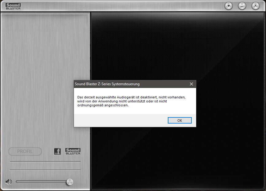

treiberfehler trotz "systemsteuerung erkannt" bei karte im obersten slot:
