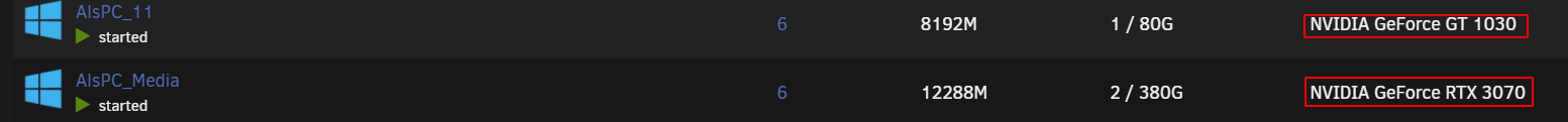

im idle Betrieb mit 2 VM's mit eigenen GPU's, CPU hier ist i9 9900
jetzt kann man mit der iGPU hantieren und damit etwas Energie sparen usw ... wie gesagt, am Ende ... usecase
