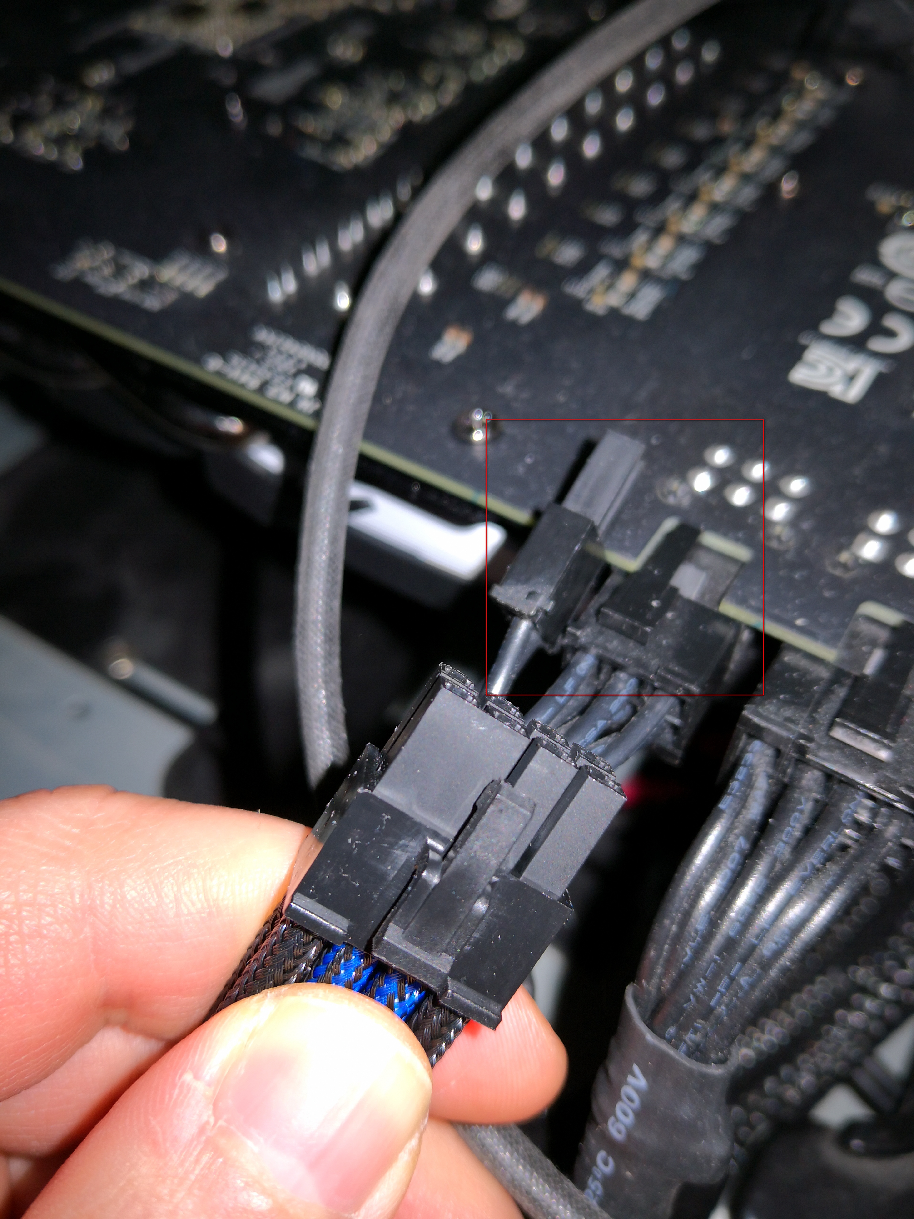

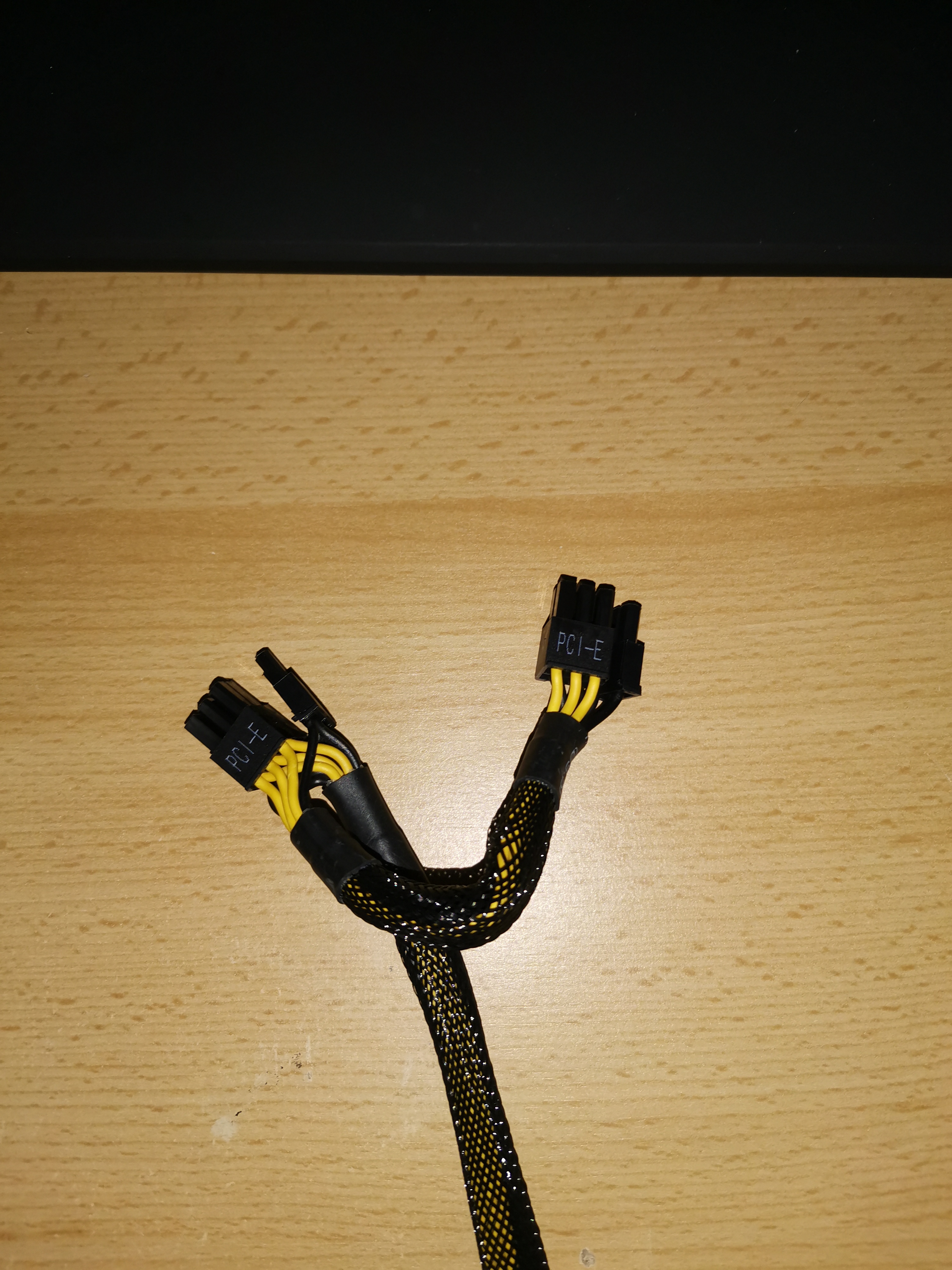

Das Sharkoon WPM600 bietet ja von Haus aus 2x 6/8-Pin PCIe Stecker somit ist alles in Ordnung. Einfach die zwei ungenutzten Pins aushängen und etwas zur Seite biegen.
Sharkoon WPM600 Kabelbaum
Edit: Auf nachfolgendem Bild ist eine typische Installation mittels 2x 6/8-Pin PCIe Stecker bei einer grafikkarte mit nur 1x 8-Pin und 1x 6-Pin PCIe Stromanschluss zu sehen.
Reaktionen: GuSchLa

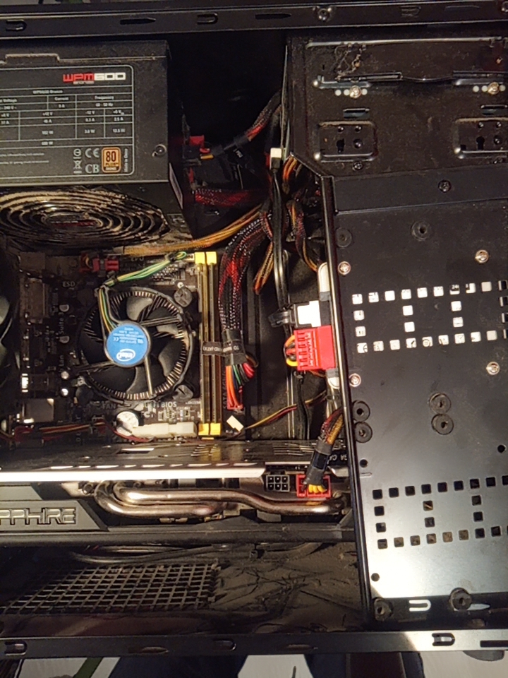

Ich hoffe es ist ok das noch hier reinzuposten, ich habe nämglich Probleme die Graka nun ordentlich zum laufen zubekommen.
Ich habe einmal mit einem 8pin (im NT) zu 6pin (in der Graka) Kabel und dann noch mit so einem y Kabel (ich habe leider kein anderes) angeschlossen. Das Y Kabel geht mit 8pin ins NT und dann wieder mit 8Pin die in Graka, ein strang bleibt allersings nun unbenutzt. Ich habe im übrigen alles Vairanten und Kombinationen mit den beiden Kabeln ausprobiert, es kommt immer folgendes Ergebnis:
Nach Treiberinstallation bekomme ich beim öffenen der AMD Software die Meldung: No AMD graphics driver is installed, or the AMD driver is not funtionig properly. PLease install the AMD driver appropriate for your AMD hardware.
Im Geräte Manager (der die Graka erkennt) steht: Das Gerät wurde angehalten, weil es einen Fehler gemeldet hat. (Code 43)
Der Verkäufer hat mir versichert das die Graka bei ihm funktioniert hat und ich habe den PC schon erfolglos auf Werkreinstellugnen zurücklgesetzt.
Liegt das an meiner fragwürdigen Verkabelung?

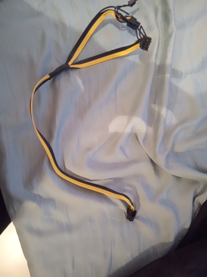

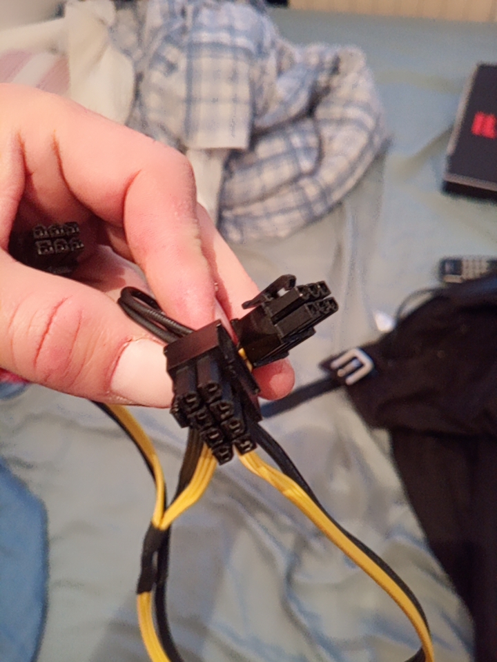

Bitte poste mal ein Bild von deiner vorgenommen Verkabelung der Grafikkarte.
Ich hoffe du hast deine Grafikkarte mit diesem komischen Kabel (sieht selber gebastelt aus) nicht geschrottet. Es sieht auf jeden Fall sehr dubios aus und ist nicht das Originalkabel welches dem Netzteil bei lag.
Versuche einmal die Grafikkarte ohne diesem Y-Kabel zu betreiben.
uff, das hoffe ich auch. Die Graka lässt sich auch nur mit dem "guten" Kabel betreiben. Es kommt halt auch die gleiche Fehlermeldung.

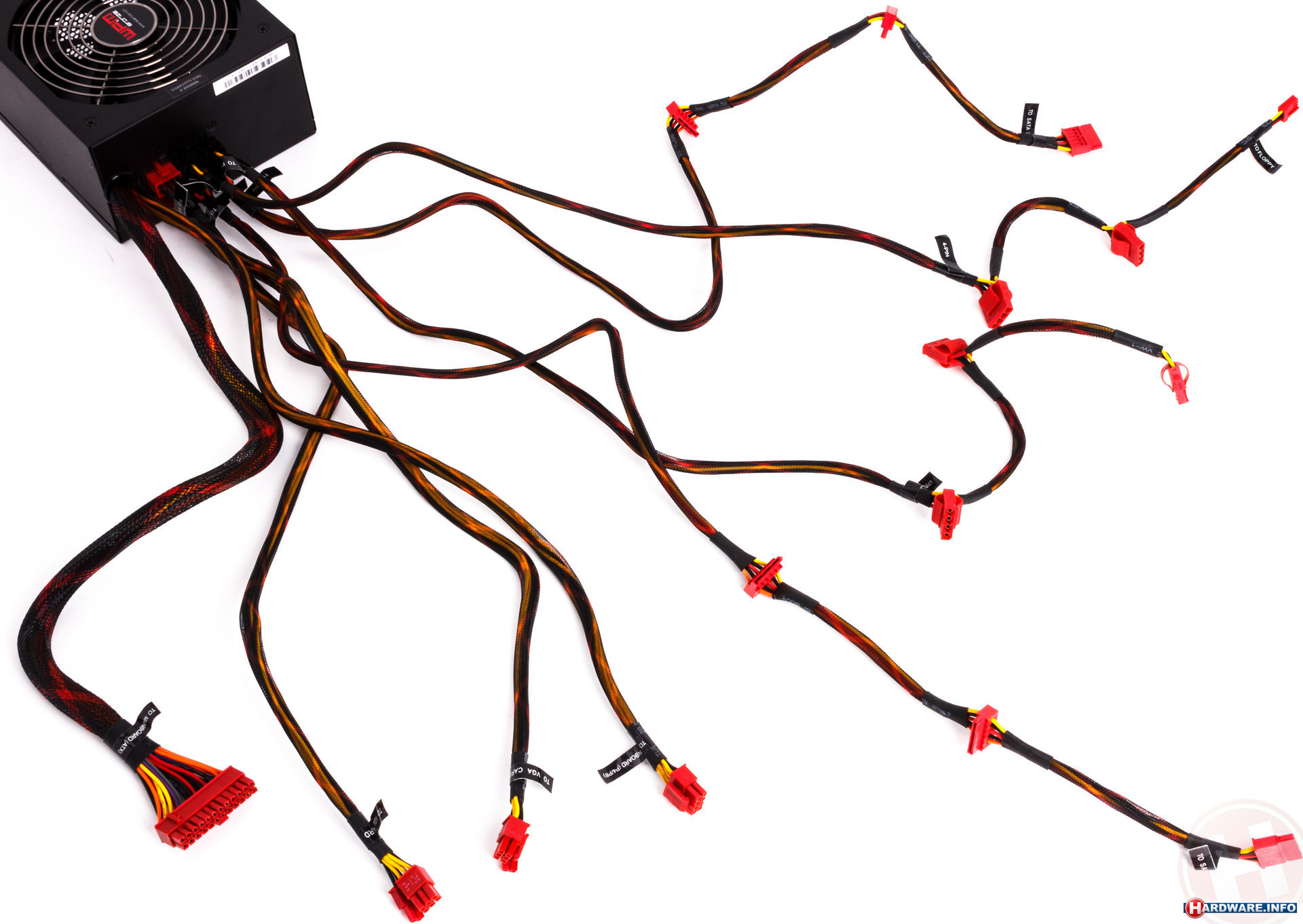

Wenn Du uns das richtige NT genannt hast, dann müsste eigentlich der Kabelsatz so aussehen.
Und Du musst natürlich an der Graka auch alles anschließen. Bild 3.

Das eine das ich habe sieht genau so aus. Mehr waren damals leider nicht dabei (oder sind dem Umzug zum Opfer gefallen), der PC wurde zusammengebaut gekauft.

Jetzt hätte ich den Kabelsatz tatsächlich gefunden, und es fehlt genau das Kabel das ich brauche ...

Dann hast du ein Problem. Leider haben die Kabel wohl nur einen Abgang. Meistens sieht das aber so aus. Deswegen wird wahrscheinlich die Karte nicht richtig erkannt. Und natürlich darfst du solche Fragen hier stellen dafür ist ja so ein Forum da. :)
