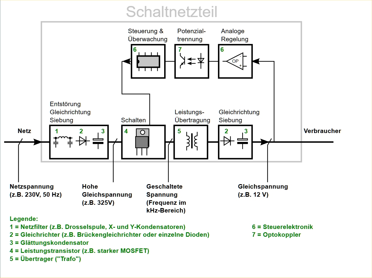

Um das zu verstehen, kann man sich mal anschauen wie ein Schaltnetzteil Funktioniert.
Hier werden nämlich nur die Positiven Flanken genutzt der Sinus Kurve, die Negativen werden von dem Siebungs-Kondensator überbrückt, dabei wird keine Energie entnommen aus dem 230V Netz.
Das ist falsch.
Ein Schaltnetzteil moderner Bauart
- richtet den 230V Wechselstrom gleich (die negativen Halbwellen werden hochgeklappt und als positive ausgegeben),
- siebt und entstört ihn,
- zerhackt ihn ganz schnell in kleine Stücke,
- transformiert diese im kHz-Bereich liegende Spannung auf 12V usw. herab,
- siebt sie und glättet sie:
https://de.wikipedia.org/wiki/Datei:Schaltnetzteil.svg
Dann wird sie als stabilisierte Gleichspannung ans Board ausgegeben.
Da ist nichts mit überbrückter negativer Halbwelle.
Und wenn man bei 100W Verbrauch nur 56 aus dem Netz zieht, ist wohl etwas Voodoo-Energie oder freie Energie mit im Spiel.
Einem Physiker dreht sich da der Magen um (Energieerhaltungssatz).
