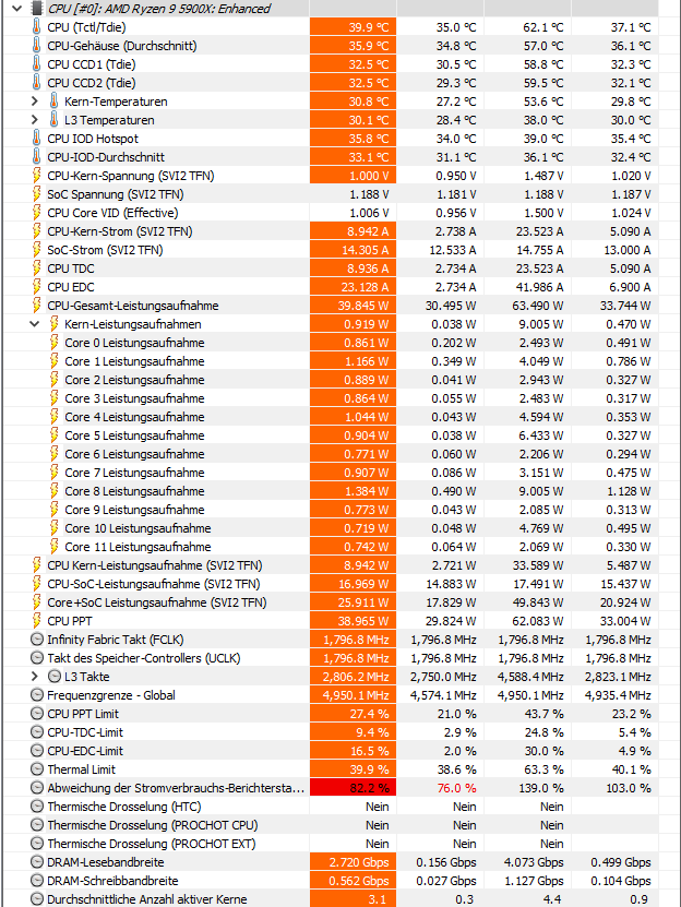

Vom Screenshot sieht das erstmal unverdächtig aus.

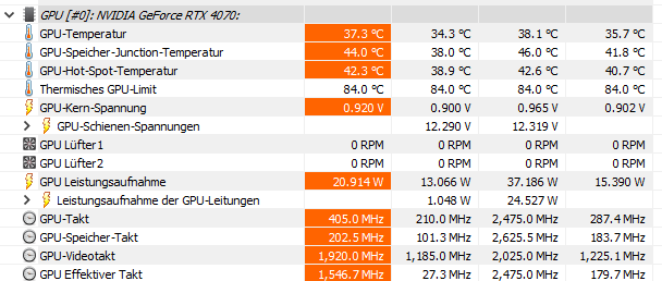

40 W die CPU, 21 W die GPU

1. Bist du dir sicher, dass die Verbrauchsangaben überhaupt stimmen? PCs haben eine sehr stark schwankende Leistungsaufnahme und was da in 10 min Intervallen angezeigt wird(von was überhaupt) mag deutlich daneben liegen.
2. 1.188V beim SOC ist viel zu viel! Das hab mein Gigabyte Board auch angesetzt und das kannst du locker auf 1,1V oder 1,05 oder bei manchen sogar auf 0,95 V senken.
Taste dich ran, aber ich bin zuversichtlich, dass 1,1V für 3600er RAM ausreichen und vermutlich sogar etwas drunter. Das spart sicherlich ein paar unnötige Watt und mit fast 1,2V wird auf dauer auch dein RAM Controller degenerieren.....was Gigabyte da treibt ist sinnlos.
3. Mache am besten mal einen Screenshot auf dem man alles sehen kann....du kannst unten links in HWInfo einen Button finden, mit dem du mehrere Spalten nebeneinander darstellen kannst und so sollte alles auf den Bildschirm passen.
....davor die Sensoren zurücksetzen(Uhr-Simbol unten rechts) und für 2-3 Minuten laufen lassen bevor du den screenshot machst, damit man aussagekräftige Durchschnittswerte bekommt.
4. Du hast grundsätzlich schon die richtigen Dinge probiert, aber du solltest im BIOS nach ASPM suchen und versuchen ob du es aktivieren kannst...diese Option kann einen extremen Einfluss auf den Verbrauch haben.

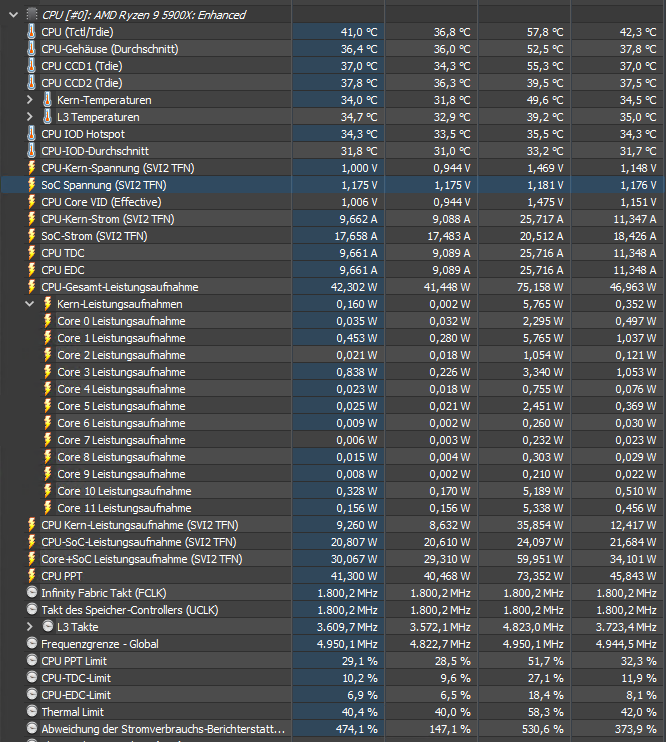

Das mit der SoC Spannung ist tatsächlich ein guter Tipp.
Bei meinem X570S Board siehts so aus. (gleiche CPU)

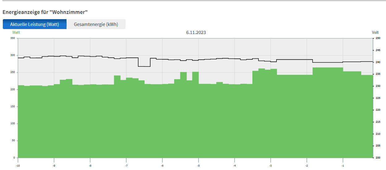

Was die Messung via Fritzbox betrifft, müssten wir im selben Rahmen liegen.
Ich hab noch einen Monitor dran, dazu Christbaum Beleuchtung im PC und an allen Peripherie Komponenten.

Huh? Die 4070 (Techpowerup, CB) sollte rund 10W im idle (ver)braten, etwas mehr auf YT... Aber ka wie das mit Monis etc. war.

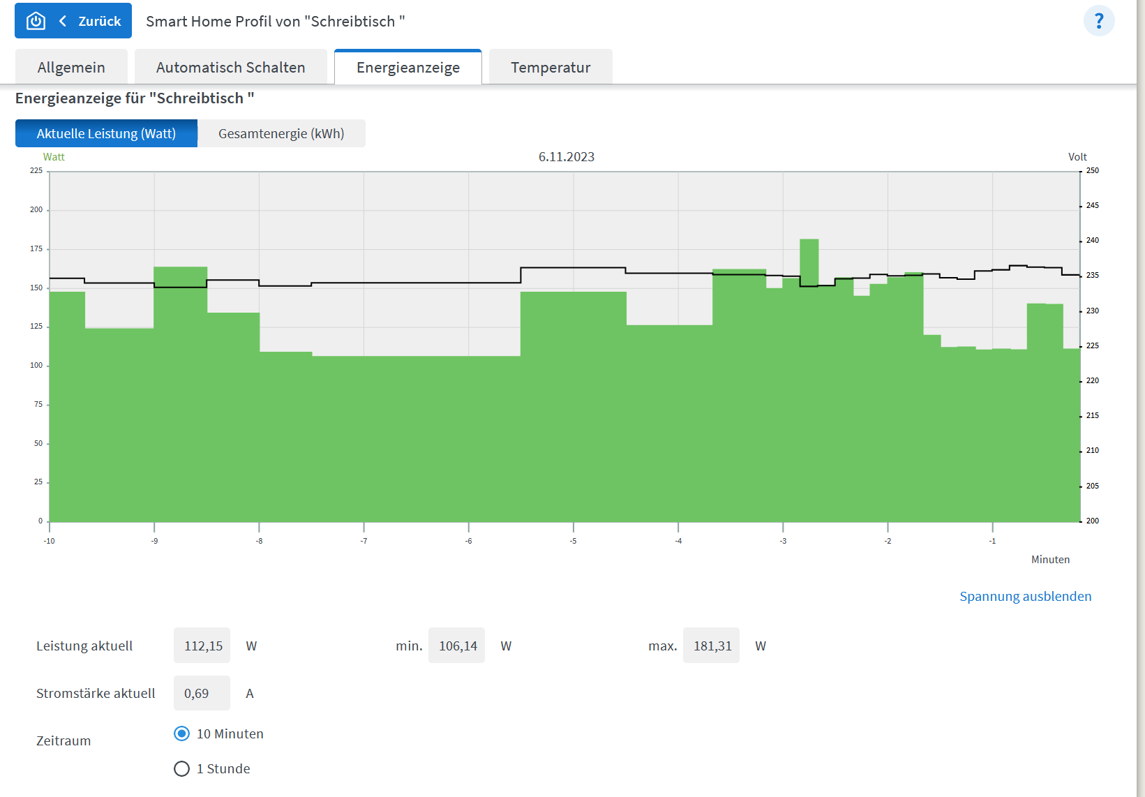

@conf_t
Ich schließe mich mal den anderen an: Was hängt denn alle mit an dem Zwischenstecker (oder an was du da auch immer misst)?
Bei mir steht da auch 100w+ wenn ich Laptop und Co dran habe. Da hängen aber auch noch ein WLAN Repeater mit dran, 2 Monitore, ein Drucker und der eben Laptop und noch Kleinkram...
Reaktionen: Baal Netbeck und Aduasen
110 Watt für PC, Monitor, Lautsprecher und Kleinkram ist doch ok.

5.....Grundsätzlich sieht es nicht so schlecht aus....die einzelnene Kerne brauchen nicht viel und die VCore Spannung geht runter...grundsätzlich laufen also die Stromsparmechanismen der CPU.
Das die CPUs mit 3 Chiplets etwas mehr brauchen als die mit 2en, ist wahr, aber viel ist das nicht...auch mein 3950X kann nahezu so wenig brauchen wie mein 5700X oder 5800X3D.
Das kannst du über weniger soc voltage etwas drücken und bei den Kernen eigentlich nur über gesenkten maximalboost, damit die CPU nicht für Kleinigkeiten auf fast 5GHz und 1,5V schießt...das auf 4,6 zu senken wirst du nicht spüren, aber die Teillast wird effizienter.(Es gibt normalerweise über den CO auch die Möglichkeit einen negativen MHz Offset zu setzen)...das hat aber z.B. für meinen 5600G geklappt und für den 5700X nicht.
6. die 15W im Schnitt für die GPU können auch hinkommen.
7. Was ist mit angeschlossenen Geräten? hast du die mal abgesteckt?
8. Wie sieht deine CPU Auslastung im Idle aus? Schon Kleinigkeiten lassen den Verbrauch ziemlich ansteigen.

Ja, die eigentliche Frage ist natürlich, was mit 'Schreibtisch' gemeint ist.
Hängt da z.B. auch die Schreibtischlampe mit dran an der gerade das Smartphone geladen wird?
Guter Punkt. Ich hatte früher mal ne Halogen Tischlampe, von der ich nicht wusste, das die bei voller Leistung über 200w geschluckt hatte -.- ist leider viel zu spät dann raus geflogen...
Reaktionen: NerdmitHerz, Aduasen und Baal Netbeck
Halogen ist echt heftig....ich habe eine Stehlampe, die nimmt sich bis 270W und selbst stark gedimmt sind es noch 150W....LEDs flackern leider mit dem Dimmer und so ist sie praktisch nur noch Staubfänger. ;)
