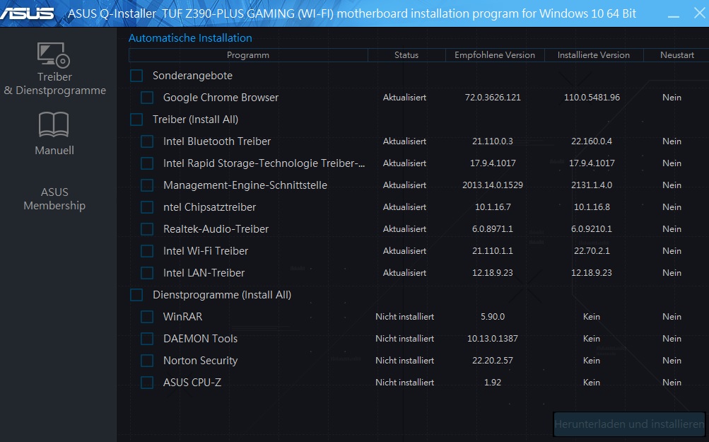

Mal der Vollständigkeit halber nachgeschaut, ob sich an den Treibern vom Motherboard was geändert hat, ...
ist Alles in Ordnung beim ollen Intelsys.
(kann mir auch net vorstellen das ein AMD-Grakawerksreset da reinfunkt)

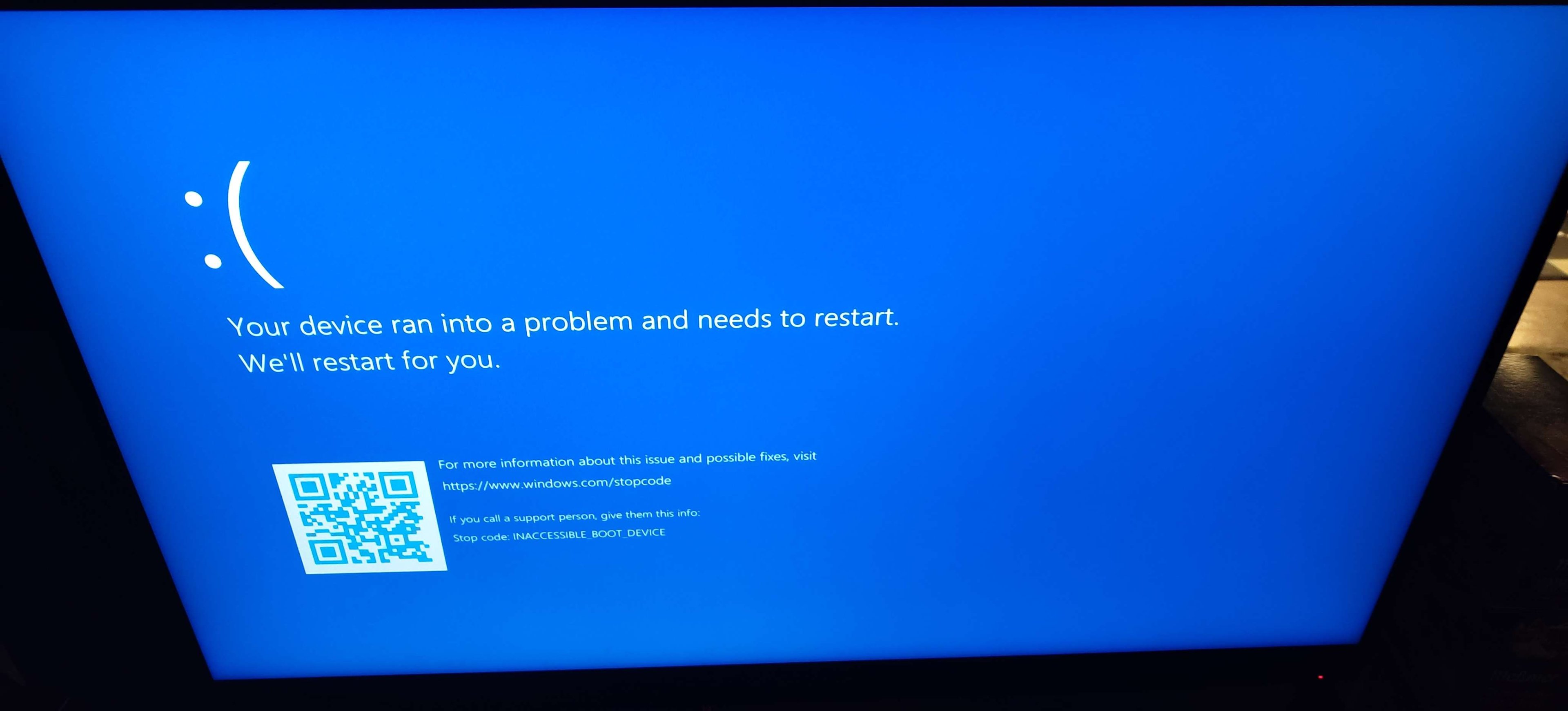

Y-Fritz schrieb:
Kann das Problem mit dem Treiber eventuell bestätigen. Auch bei mir das Problem mit "Inaccessible Boot Device".
Epistolarius schrieb:
Nope, Windows 11 hier und ich hab den BSOD loop auch gehabt. Hatte erstmal Automatic Repair, chkdsk und anderes Troubleshooting versucht, aber ein Windows Reset hat es letztlich behoben. Zweiter Versuch den Treiber mit der gleichen Auswahl von "factory reset" zu installieren ging ohne Probleme durch.
Danke für die Info!
Inzwischen kann man festhalten: Es sind auch W11 und Intel Systeme betroffen. Der Fehler ist GPU unabhängig und tritt z.B. auch mit einer älteren RX 480 auf.
Bei Reddit wird viel über Fastboot als mögliche Ursache gesprochen. Aber es gibt genug Fälle, wo der Fehler auch ohne Fastboot auftritt. Gleiches für das Thema Windows Updates.
Ein Reddit Account von AMD ist anscheinend an der Sache dran und verfolgt das Thema: klick mich 👍
Reaktionen: Y-Fritz, BrollyLSSJ und Epistolarius

Vitche schrieb:
Artikel-Update: Auf Twitter und auf Reddit, aber auch innerhalb der Community auf ComputerBase, berichten Nutzer vorwiegend unter Windows 10, aber auch unter Windows 11, vermehrt von schwerwiegenden Problemen mit dem neuen Adrenalin 23.2.1 WHQL. So könne eine Installation unter Umständen dazu führen, dass sich der Computer nicht mehr starten lässt, wenn bei der Installation die Option „Reset auf Werkseinstellungen“ ausgewählt wurde. Im Anschluss werden Nutzer beim Neustart ihres Systems von einem Bluescreen mit dem Hinweis „Inaccessible Boot Device“ begrüßt.
Weshalb es zum genannten Problem kommt, ist derzeit noch nicht endgültig geklärt. Es wird vermutet, dass die Installation des neuen Grafiktreibers Änderungen am installierten AMD-Chipsatztreiber vornimmt. Die Redaktion konnte das beschriebene Verhalten an einem Rechner mit Windows 11 jedenfalls nicht nachvollziehen. AMD hat sich noch nicht offiziell zu der Problematik geäußert.
Die Redaktion dankt den Community-Mitgliedern Zer0Strat und b|ank0r für die Hinweise, die zu diesem Update geführt haben.
