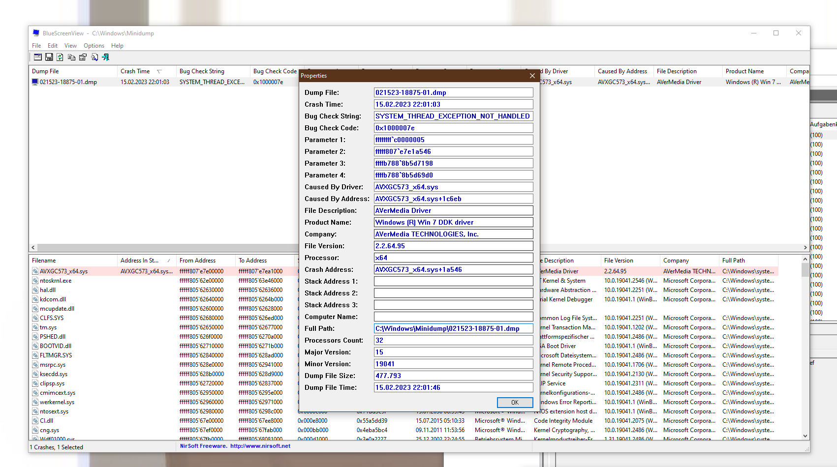

So installation ist mit nem kleinen Problem nun doch geglückt.
von 22.11.2 per update ohne clean auf 23.2.1.
Die Installtion hat bedeutend länger gedauert als sonst, desweiteren gabs während der installation sehr lustige bugs, unter anderen war die Taskleiste in der Mitte statt unten.
Auch der Neustart hat bzw das ausschalten nach dem Update hat sehr lange gedauert, Capture Card "AM GC573" wurde wohl während der installation rausgekickt, weil die rot am blinken war.
Desweiteren gabs nach einiger wartezeit beim Neustarten nen BSOD im Zusammenhang mit der Capture Card. Ich vermute durch den PCI-Express kram oder den Decoding/Encoding kram.
Werds mal beobachten. OS ist W1022H2 mit neuesten Updates.
Das OS war bisher komplett BSOD Frei -.-
