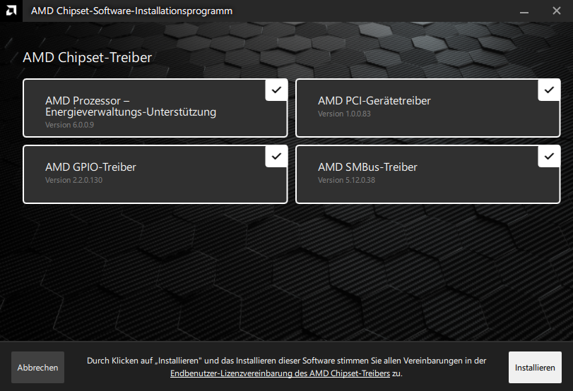

Von wegen über Windows gibt es (nur) alte Treiber. Der PCI-Treiber 1.0.0.83 ist schon sei mindestens zwei Wochen drauf. Warum zum Teufel sollte ich ihn mit einem Installer noch einmal "drüber" bügeln. Ebenso der PSP Treiber 5.17.0.0.
Der AMD SMBus Treiber 5.12.0.38 ist der gleiche wie beim letzten AMD Treiber vom Juni.
-> Man kann sich den ganzen "neuen" AMD-Treiber komplett sparen, außer man steht auf eine Verlängerung der "Apps und Features"-Liste zur Deinstallation. ;)

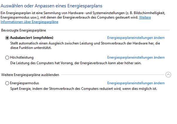

Antivierenprogramme (inkl. Defender) vorübergehend deaktivieren, fällt mir noch ein.
Ryzen Energieplan manuell deinstallieren bzw. während der Installation auf anderen Plan (z.B. Höchstleistung) umschalten!

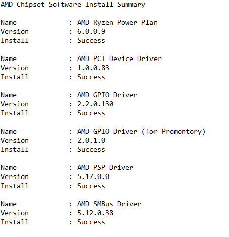

ShiftC schrieb:

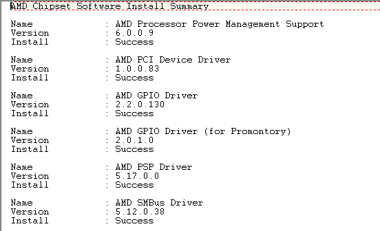

Könntest du vielleicht ein Screenshot von der Install_Summery.txt machen ?
Klar, kein Problem.
Wenn ich nachher wieder am PC sitze lade ich dir den entsprechenden Screenshot hoch.
Reaktionen: ShiftC

ShiftC schrieb:
Das ist soweit ich weiss der Ryzen Power Plan und der wird m.W.n. bei Ryzen 5xx0 nicht installiert.
Ja, der sollte nicht installiert werden. Bei mir kommt er auch nicht, aber trotzdem hab ich bei AMD Processor Power Management Support ein "success" stehen.
mehr gibt es bei mir nicht.
Reaktionen: ShiftC

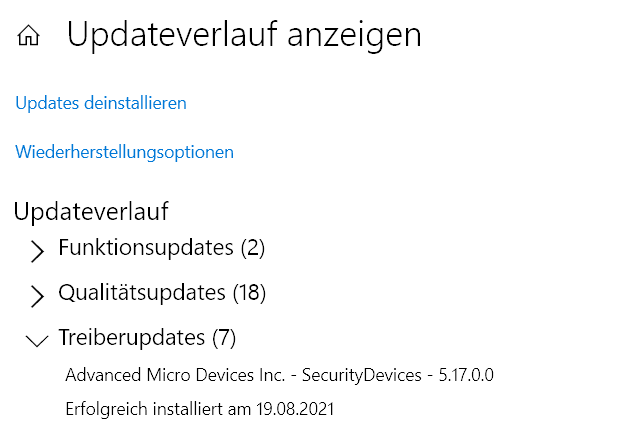

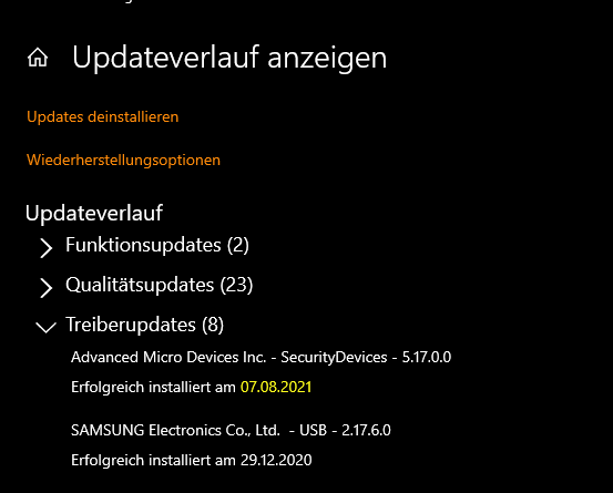

Der PSP Treiber dürfte schon länger im Umlauf sein:
Wurde bei mir schon am 7.8 über Windows Update installiert.
SeniorY schrieb:
es wird ja nicht mal versucht, ein PSP Treiber zu installieren. Warum Power Managemant Support failt, keine Ahnung...
Erstmal nach einem Neustart prüfen, welche Treiber den tatsächlich installiert sind.
Ich hatte den Chipset Treiber vorhin mal als Neuinstallation geststartet: Laut GUI war die Installation erfolgreich, install_summary.txt enthielt aber ein Fail bei der Hälfte der Komponenten und das detaillierte Log wiederum keine Fehlermeldungen. Nach dem Neustart waren aber alle Komponenten mit neuer Treiberversion in Gerätemanager sichtbar.

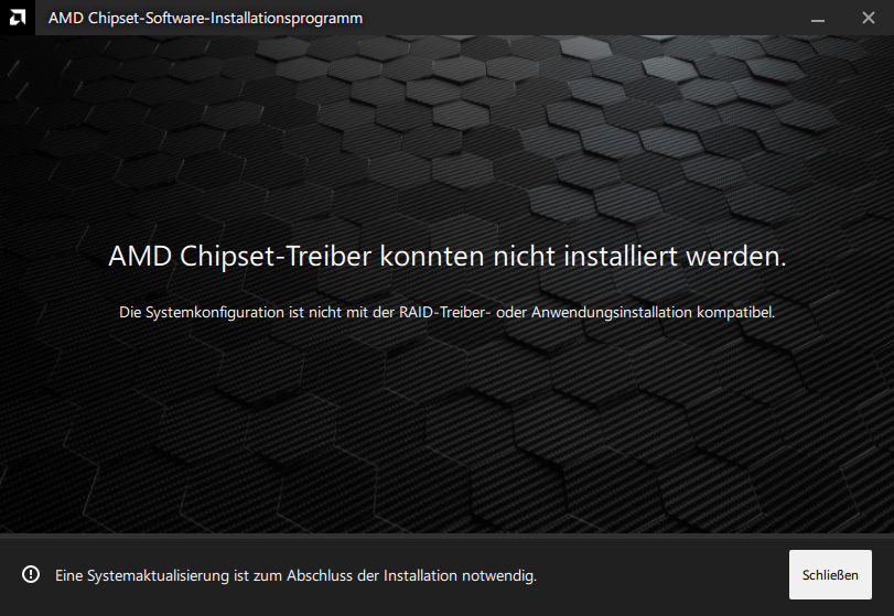

Bei mir, mit Windows 11 gehts nicht...
Woran kann das liegen? Sehr komisch das er da was von Raid faselt.

Der Treiber ist offiziell nur für Windows 10. Du hast ein nicht unterstütztes Testsystem, da sind solche Probleme ganz normal.
