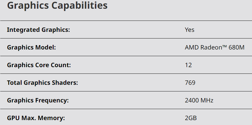

Sei froh, dass überhaupt 4GB gehen, offiziell gehen max. 2GB. Aus dem Grund habe ich die Generation vermieden.
https://www.amd.com/en/product/11541
Reaktionen: McFritte und SpamBot

Was für einen Quatsch hat AMD denn da gemacht. Ich war echt der Meinung eine heutige IGPU würde sich immer so viel Speicher vom RAM abzwacken können wie benötigt (wenn der frei/verfügbar ist natürlich).

Man sieht es doch in dem Video eindeutig das 8GB möglich sind und das ist nicht Mal ein paar Monate her ! Das war der Grund warum ich mir diesen PC gekauft habe und es hat ja bei mir auch funktioniert bevor ich den AMD Treiber aktualisiert habe.

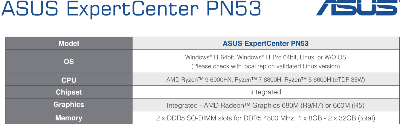

Kuck dir die Spezifikationen von ASUS direkt (bzw. bei Geizhals) an. Da steht nich wie viel GPU Speicher irgendwo garantiert wird. Im Zweifelsfall funktionieren die von AMD garantierten 2 GB.
https://gzhls.at/blob/ldb/5/8/0/9/7a4817321b9e2ca0eab3932afdaf82d55ad9.pdf
