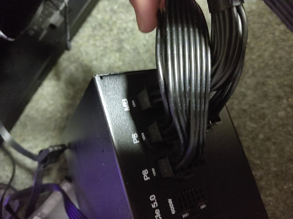

Ich hab am Netzteil 2 mal 12V Anschlüsse für das 24 Pin Kabel Mainboard muss ich beide anschließen oder für was braucht man 2 mal 12V
thomasKs schrieb:
Ich hab am Netzteil 2 mal 12V Anschlüsse für das 24 Pin Kabel Mainboard muss ich beide anschließen oder für was braucht man 2 mal 12V verstehe ich jetzt nicht so wirklich
Dieser 8 Pin gehört doch auch noch bei MB rein. würde ich mal sagen. Sieht zumindest irgendwie passend aus.
Der große bei MB sieht nach 20 Pins aus, normalerweise hat so ein Mainboardstecker 24 Pins (20+4) hier dann wohl sogar 28, ich kenne das Netzteil nicht. Aber nur wenn es auch ganz leicht rein passt, nicht mit Gewalt, das Handbuch könnte auch Aufschluss darüber geben.
Also wenn ich das richtig sehe, dann ist das tatsächlich so, das für den 24 Pin mainboard Anschluss am Netzteil 28 Pins vorhanden sind, wobei Pins 2, 3, 14 und 24 (wären 2 mal 12 Volt, einmal 5V und einmal 3,3V) jeweils doppelt ausgelegt sind, was dann 28 ergibt. Nagel mich nicht drauf fest, aber das ist das was ich gerade rausgefunden habe anhand von Bildern.
Wenn bei dir nur die 20 Pin gesteckt sind am Netzteil, dann fehlen doch auch am Board die 4 zusätzlichen Pins, ich weiß leider nicht wie das Kabel komplett aussieht welches vom NT zum Board geht.
