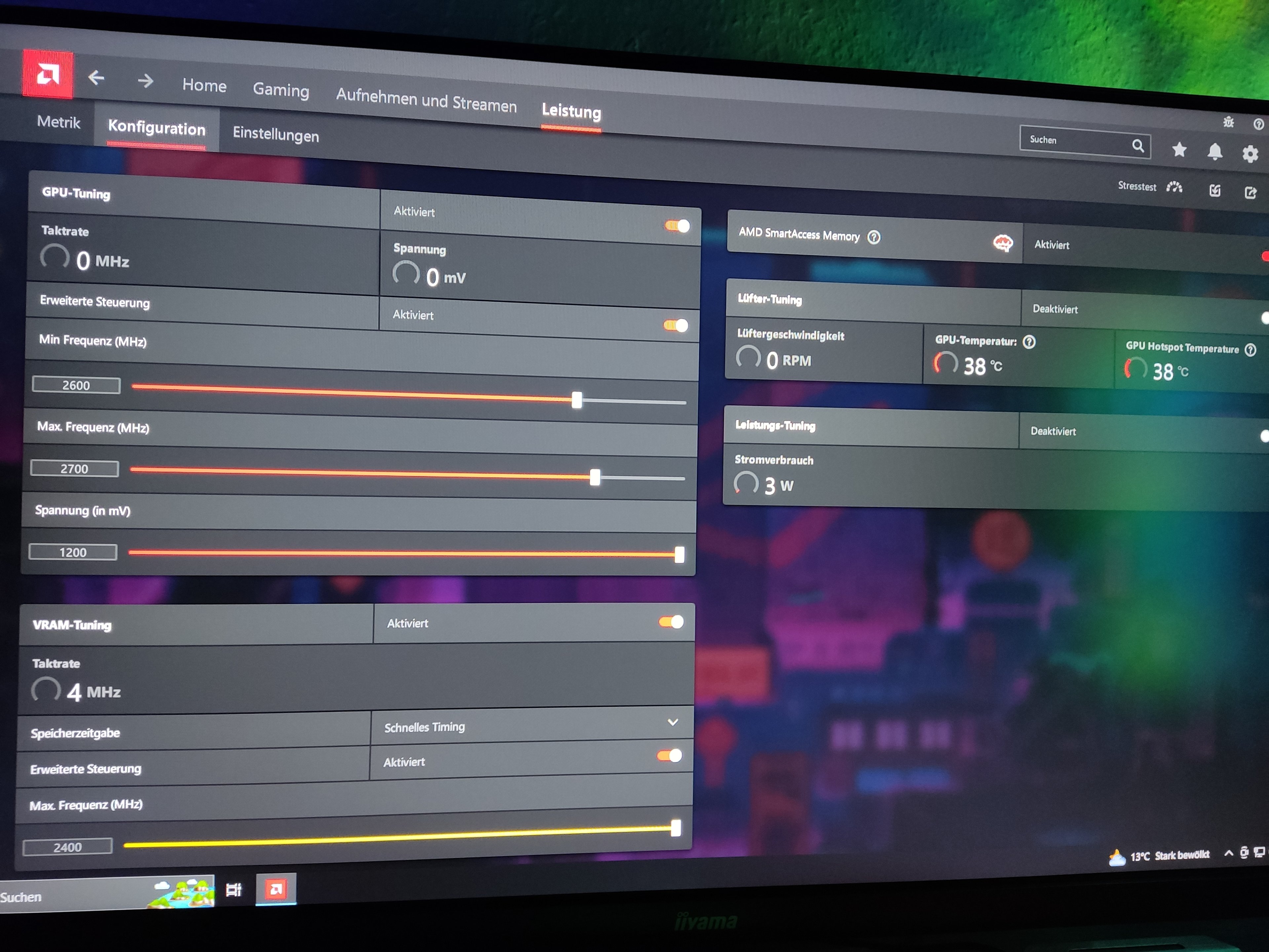

@thomasKs hast du imBios Rbar aktiviert?
Es ist nicht immer Standard mäßig on. Bei meinem Asus tuff b550 muss ich es immer erst aktivieren wenn ich das Bios Update oder das cmos zurücksetze

Verak Drezzt schrieb:
hast du aktiviert laut AMD Treiber, oben rechts Smart Access Memory, bei Intel heißt es Resizable Bar kurz rBAR
Ja das steht auf ein hab es auch im BIOS aktiviert davor
