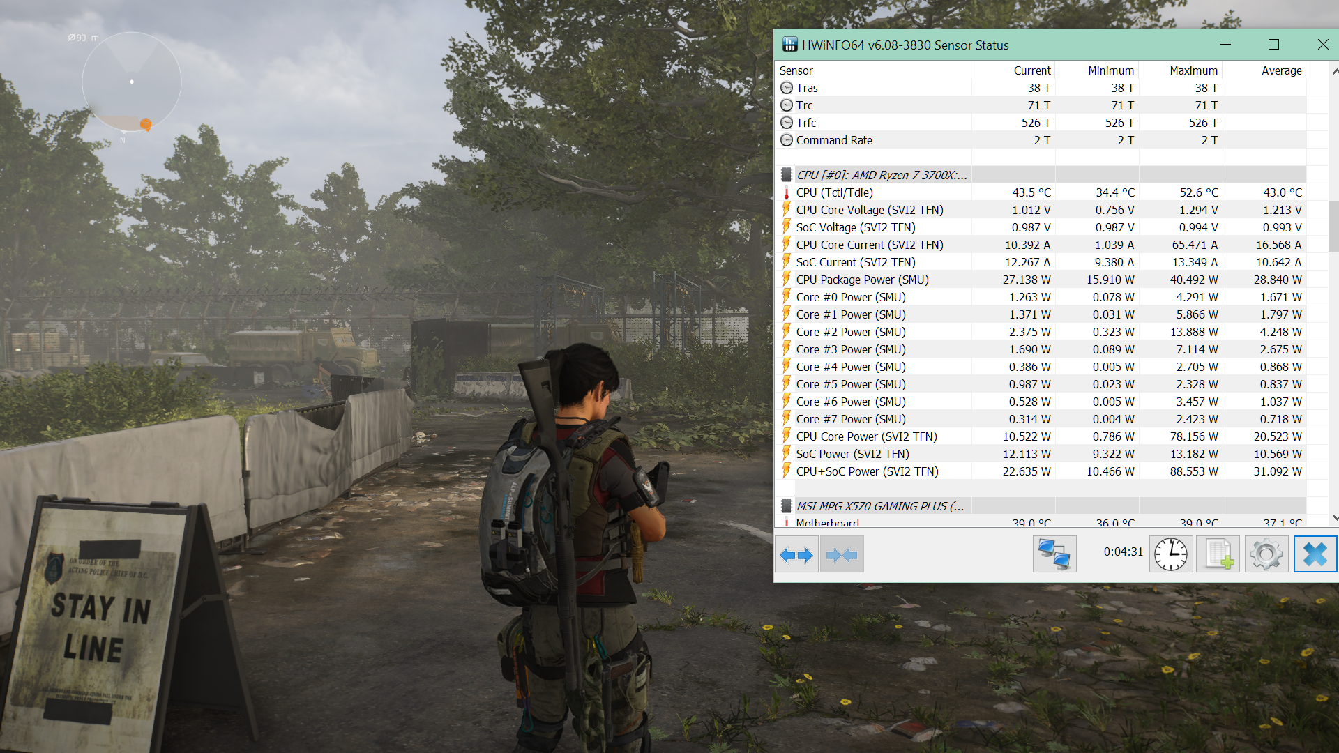

Nero2019 schrieb:
Nutzt jemand ein Strommessgerät? Ich würde gern wissen wieviel Strom verbraucht wird in Spielen wenn man mit 60fps cap einstellt.
Mit einem 3700x, UV mit Offset -0,200V (PBO ist deaktiviert), und einer RTX 2080, UV mit MSI AB Curve-Editor auf 1950MHz@0,975V, lande ich bei The Division 2 zwischen 190-240Watt (CPU+SoC-Power max 106 Watt und AVG 69 Watt laut HWInfo64).
Wie kommst du auf 106W CPU Power, wenn du PBO deaktiviert hast? Ohne PBO liegt das Limit bei 88W und auch das wird beim Gaming nie erreicht.
CPU Package Power (SMU) ist hier übrigens der richtige Wert.
Und auch an dich die Frage, hast du mal nachgeschaut ob du immer noch die gleiche Leistung bekommst?
UV Offset von -0.2V hat bei mir Cinebench R20 von 4700 auf 3900 gebracht, trotz höher angezeigten Taktraten.
Es ist CPU + SoC-Power, da war laut HWInfo64 max. 106Watt. Wenn das nicht sein kann, dann ist es wohl ein Auslesefehler.
Gerade getestet, und ja, mein CB R20 ist auch von 4720 auf 3940 gesunken.

R00tMaster schrieb:
Aber mir sind Syntetische Benchmarks egal.
Ich bin 60 FPS Gamer, da mein PC seit Jahren am 55" TV angeschlossen ist. Solange ich also in allen meinen Games stabile 60 FPS erreiche, UV ich lieber und spare Strom. ;) :schluck:
Ich denke nicht, dass du Strom sparst, denn dadurch dass deine CPU nun effektiv nur noch mit ca 3.4-3.6GHz taktet, ist die Auslastung höher und der Verbrauch dürfte ähnlich sein.
Bei CPU+SoC Power habe ich nämlich während Division 2 ebenfalls 104W max in HWInfo stehen, und das ohne UV.
@Taxxor
Habe jetzt nochmal kurz The Division 2 angeschmissen, und du hast recht.
Bei CPU + SoC Power wurden mir jetzt max. 88,533 Watt angezeigt.
CPU Package Power (SMU) ist bei max. 40,492 Watt:
800207
