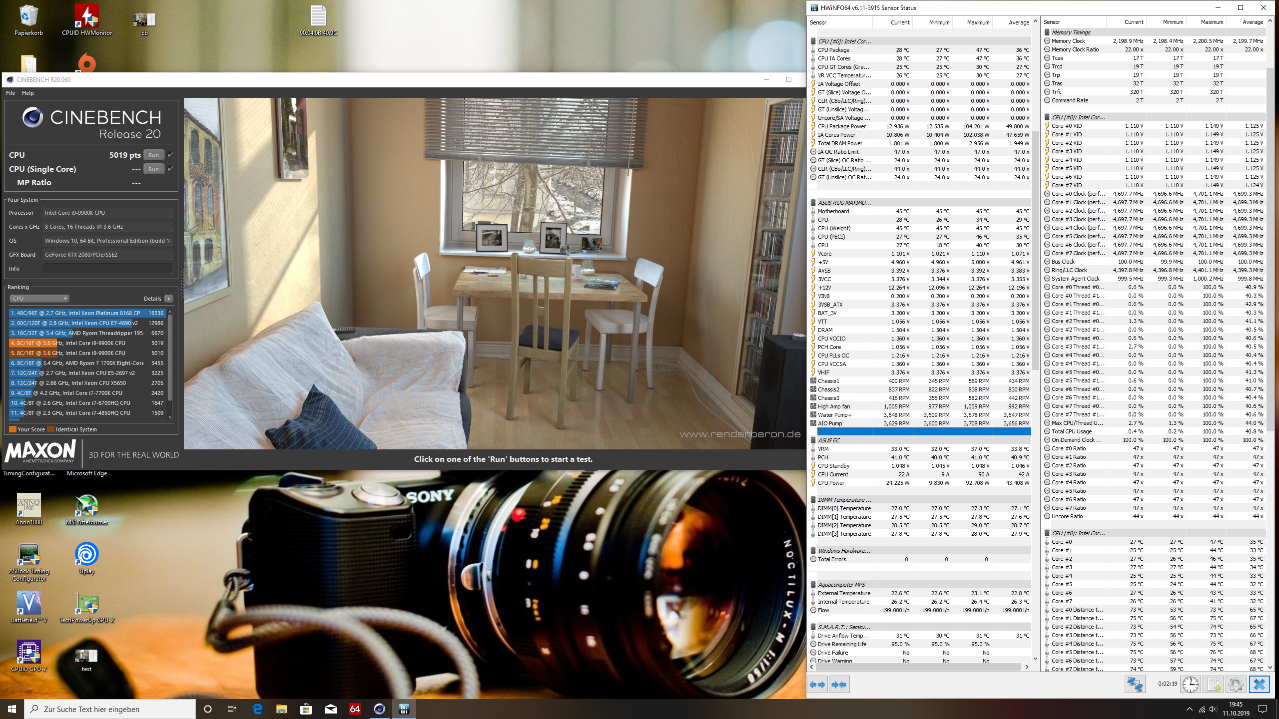

Esenel schrieb:
Es ist CPU Package Power.
Hab auf 80W limitiert. Mit 100% CPU Capability.
Als Maximum steht da aber 97W. Die anderen Sensoren melden 91W und 121W als Maximum. Somit hält sich das Board entweder nicht an das Limit von 80W, oder die Sensoren funktionieren nicht korrekt. Ein Maximum von 80W ist nirgends erkennbar. Bist du sicher, dass du im UEFI beide Liits (Short und Long) auf 80W gesetzt hast? Oder hast du es mit der ASUS-Software angepasst, und die Messung in HWiNFO nicht zurückgesetzt, womit das Maximum noch von vor der Anpassung da steht?
Ebenfalls merkwürdig ist der Maximaltakt von 5,1 GHz, den es bei einem 9900K im Stockbetrieb nicht geben sollte. Und was um alles in der Welt ist "CPU Capability" in diesem Kontext?

Eine absolut saubere Begrenzung auf die eingestellten Limits schafft man nicht, er überschreitet am Anfang auch das Short Therm Limit.Das Asus EC zeigt etwas öfter etwas mehr an manchmal weniger, ich selber vertraue eher der Asus Messung, aber das muss nicht stimmen.
Die liegen eh beide nah beieinander und Schlussendlich wird es ja eh nur Punktuell errechnet aus 2 Messwerten.
Die Punktezahl müsste aber hinkommen.
Ja das kann gut sein.Hier mal meiner @Stock Takt 4,7/4,4/4x8gb 4400.
Bei Forza hab ich die alten NVidia Treiber benutzt, die Leistung kann sich trotzdem mehr als sehen lassen.
Ich denke mal der Sweetpot zwischen Leistung/Verbrauch liegt so zwischen 4,7-4,9Ghz.
5019 Punkte bei max. 104W bei 5,22/4,83/4400 sind das 5585 Punkte
248FPS bei 62W max. natürlich mit HT
Als Vergleich mit 5,3/4,9/4400 hab ich da mit HT 276FPS und ohne HT 299FPS.
Mit neusten Treiber sind das ca. 10FPS weniger CPU Render, was aber immer noch Top ist.
