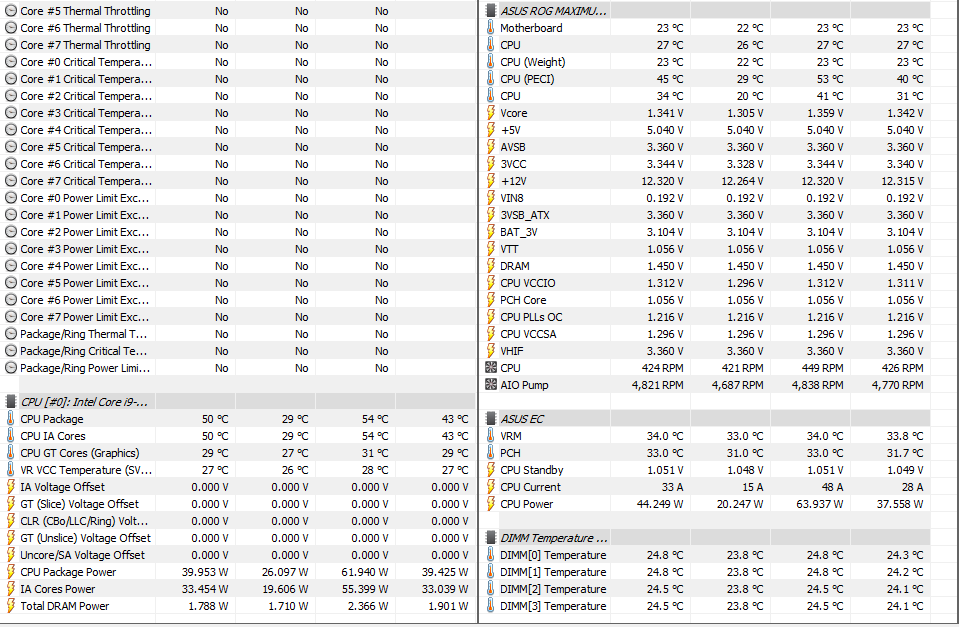

@ZeroStrat
Hab drei Readings mit unterschiedlichen Werten.
Sucht euch eins aus 🙃
CPU Power > CPU Package Power > IA Cores Power

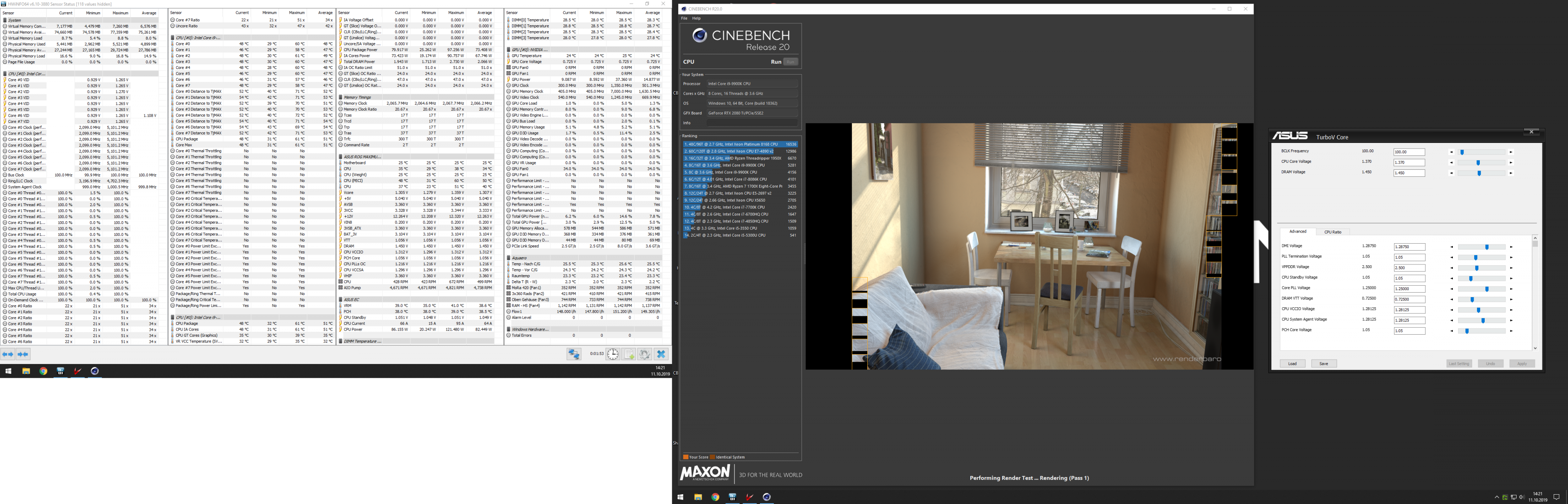

Gut.
Dann mal ein Test hier.
Polling Rate war noch bei 2000.
8 aktive Kerne. HT On.
SA/IO noch nach unten ausgelotet.
4.7GHz Cache und RAM auf 4133 CL17.
Keine Power Limits gesetzt.
4.4GHz mit 1.180V (Bios) - 1.083V (Last) -> 98W -> 4650 Punkte

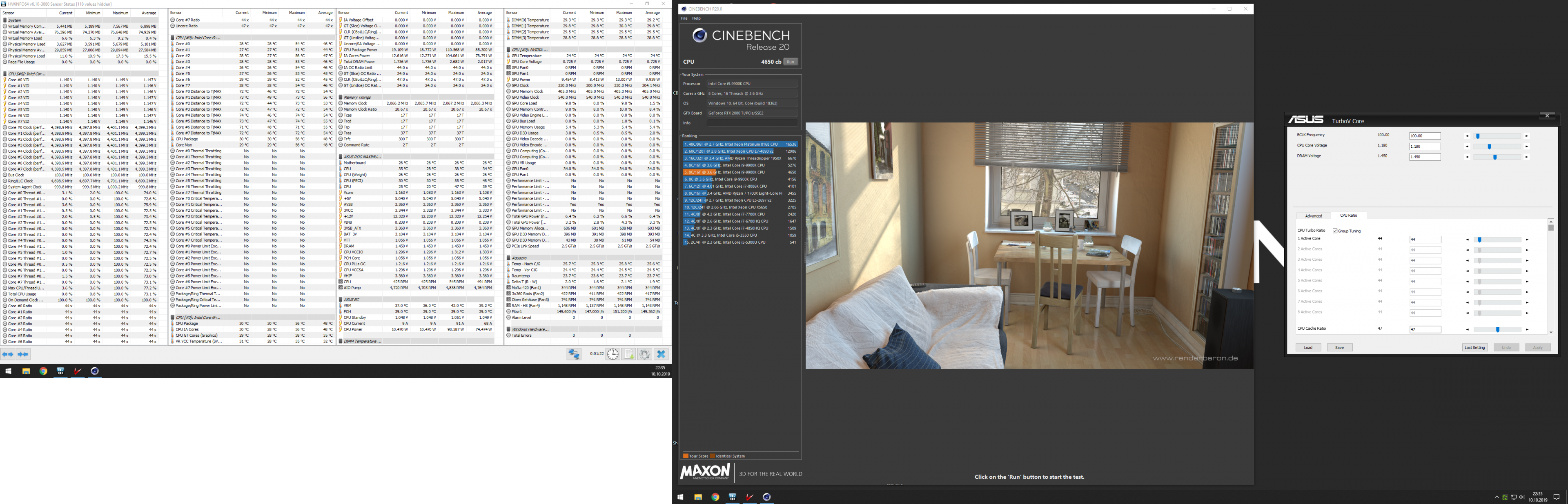

So.
Es ist CPU Package Power.
Hab auf 80W limitiert. Mit 100% CPU Capability.
Also sinds:
4.4GHz mit 1.180V (Bios) - 1.083V (Last) -> 110W -> 4650 Punkte
