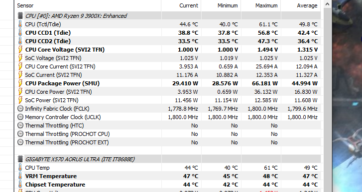

Um den FCLK angezeigt zu bekommen, muss man den Rechner einmal nach dem Start (HWinfo vorher starten) in den Standby schicken, dann wieder aufwecken und dann anzeigen lassen (Custom Layout erstellen)
Bei mir springt nach dem aufwecken der FCLK zwischen einem niedrigeren Wert und dem maximalen Wert von 1800Mhz hin und her (Biosversion F10).
Danke für's testen.
Je mehr Leute sich finden die das nachstellen können, desto eher kann man die Hersteller kontaktieren.
Wenn man nur wüsste, ob das auch so ist, wenn er nicht erst im Standby gewesen ist.
Also ob der fclk sich auch variabel verhält wenn man den Rechner einfach neu startet. Leider kann man den ja nicht auslesen..
Bei einem IF von 1.900Mhz bei mir verweilt der IF auch nach Standby bei 1.900Mhz. Da gibt es keine Sprünge o.ä.

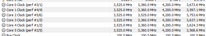

Nehmen wir diesen Screenshot.
Dann sieht man, die von Windows präferierten Kerne sind Kern 3 und Kern 4, obwohl das CPPC Kern 0 als Besten Kern meldet.
Der Grund dahinter ist, das Kern 3 und 4 in einem CCX liegen und die Latenz und damit der Leistungsverlust höher wäre, wenn er Kern 0 und Kern 4 bevorzugt (unterschiedliche CCX)
Der beste Kern, also der welcher am höchsten takten kann / könnte, ist aber weiterhin Kern 0.
Das ist die gewollte Arbeitsweise und aus dem Grund lieber den Ryzen Balanced oder den Ryzen High Performance Plan nutzen.
Dadurch resultiert auch das der, bei manchen, ausgeschriebene höchste Takt, nicht erreicht wird, da dieser Kern kaum bis gar nicht genutzt wird.

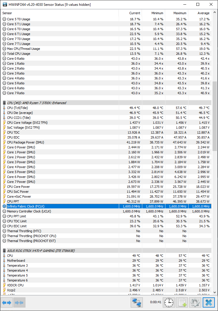

Hab eben gemerkt, dass das Programm HWInfo mir den IF Clock nicht anzeigt?!
3600x auf einem Gigabyte x570 Gaming F10

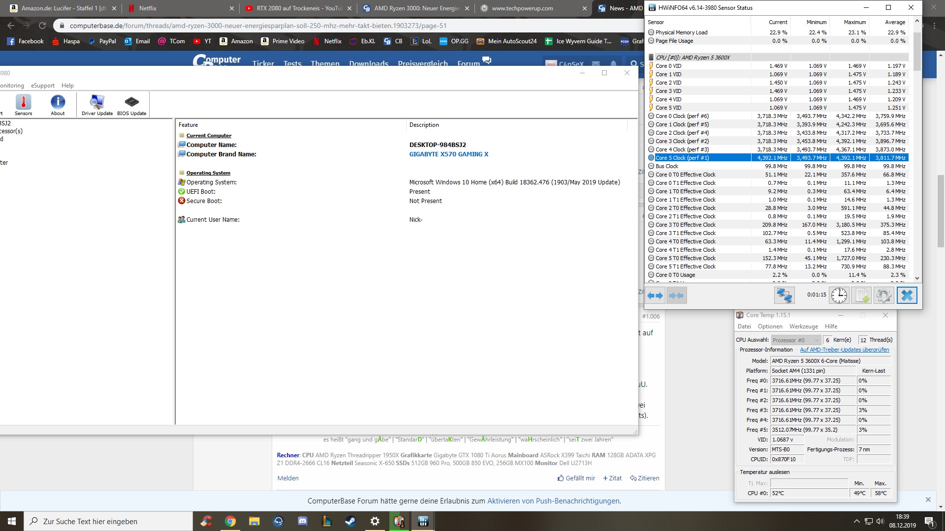

Hab das mit meinem 3700X jetzt auch mal getestet. BIOS Update + entsprechende BIOS Einstellungen + 1usmus Universal Plan und AMD Pläne. 1usmus liegt hier im CB 20 deutlich vorne aber komischerweise nicht beim ersten Mal nach CB Start!? Kann mir das Jemand erklären? Sind bis zu 50 Punkte weniger beim ersten Mal.
Ansonstens kommen visuelle genau zwei Kerne auf 4400 und ab und zu mal ein Dritter. Mit den AMD Plänen erreiche ich das weder vom Takt noch von den CB Punkten. Ich lasse erstmal den 1usmus weiter laufen. Mal sehen was da noch so kommt aber wenn alle abwechselnd die 4,4 Ghz erreichen würde wäre mir das lieber auch wenn es null Mehrleistung bringt. Tja das Auge isst mit :D
