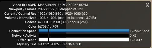

Also auf Youtube bekommt man den ziemlich oft zu Gesicht, Tendenz steigend.IBISXI schrieb:Wo wird AV1-only genutzt?
Da muss dann die CPU ran. Und das problem ist nicht, dass Cezanne nicht genügend Leistung dafür hat, sondern bei der Hälfte der Youtubevideos den Akku schneller leer nuckelt als es sein müsste.IBISXI schrieb:Was machen 90% der User, die kein brandneues Gerät haben?
Das ist eine brandneue APU und alle Konkurrenten unterstützen AV1, nur AMD nicht. Das ist für so ein Geräöt schon bitter.

ghecko schrieb:Also auf Youtube bekommt man den ziemlich oft zu Gesicht
Auch ohne AV1 taugliche Hardware?

nein, dann wird normalerweise auf vp9 geschaltet. Außer das vorliegende Bildmaterial gibt es nur in av1. Alles was unter 4K ist, ist auch ohne av1 Hardware Unterstützung kein Problem.IBISXI schrieb:Auch ohne AV1 taugliche Hardware?
Es wäre reichlich früh AV1 allen aufs Auge zu drücken.
Die meisten Smartphones und Tablets können es doch auch nicht.
In FHD 60hz stream wird vielleicht 1 Core benötigt mit langweiligen mhz zahlen.
Also nicht der Rede wert. Kann jeder mal selbst ausprobieren.

Ja. Schau halt mal Stichprobenweise in die Statistiken für Interessierte. Bis 1080p will YouTube jedem AV1 unterjubeln, weil es Bandbreite spart. Auch Geräten die es nicht in Hardware unterstützen:IBISXI schrieb:Auch ohne AV1 taugliche Hardware?
