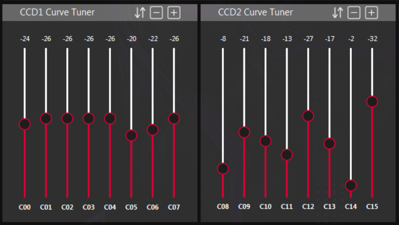

Dein grösster Fehler ist du willst hier ganz simpel an gute Werte kommen und knallst hier ein Allcore CO rein. Viel Glück die passende CPU zu finden bei der kein Kern schlechter läuft als -20. Die sind rar.
Zum Verständnis, so sehen meine Kurven aus, das sollte dir die Problematik visualisieren:
Wieviel Zeit hast DU da rein investiert, um das rauszubekommen?
