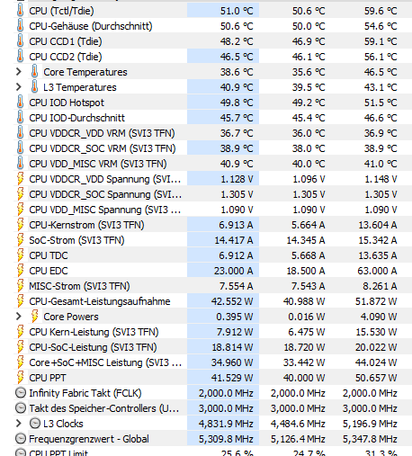

Ich sehe gerade in einem deiner Screenshots, dass die CPU VDDCR_SOC-Spannung bei dir bei über 1,3 Volt liegt. Das sollte eigentlich gar nicht mehr möglich sein, da AMD das letztes Jahr auf maximal 1,3 Volt limitiert hat, nachdem zahlreiche CPUs aufgrund zu hoher SoC-Spannungen abgeraucht sind. Ein Wert um die 1,2 bis 1,25 Volt sollten eigentlich üblich sein, aber nicht über 1,3 Volt.
Das neue AGESA (Version noch unbekannt) stellt laut AMD sicher, dass die AM5-CPUs nicht mehr als 1,3 Volt SoC-Spannung aufnehmen können und bestätigt damit abschließend, dass die Defekte mit zu hohen Spannungen außerhalb der Spezifikationen einhergegangen sind.

Ein Lösungsansatz, den du versuchen kannst, ist, im BIOS die CPU-SoC-Spannung (CPU VDDCR_SOC bei HWiNFO) manuell zu reduzieren, und zwar mit einem fixen Wert anstatt eines Offsets. Meine CPU lief beispielsweise standardmäßig mit 1,25 V, und ich konnte manuell auf 0,96 V herunter, also 0,29 V weniger als standardmäßig.
Du könntest in deinem Fall mit ~1,26 V anfangen, und dann schrittweise die Spannung um 0,02 V reduzieren. Als Stabilitätstest eignet sich CB 2024 und final Prime95.
Realistisch gesehen sollten bei 6000 MT/s (also 3000 MHz UCLK) 1,2 Volt möglich sein, ggf. auch weniger. Das ist aber eine Schätzung meinerseits, daher solltest du recht konservativ mit höheren Werten anfangen und dann langsam heruntergehen und schauen, was stabil läuft. Die Idle-Leistungsaufnahme des I/O-Dies lässt sich damit drastisch reduzieren.
Falls das aufgrund des Risikos nicht infrage kommt, wirst du wohl fürs erste mit diesem Problem leben müssen, bis MSI ein besseres BIOS herausbringt. Du solltest aber am besten auch mal auflisten, was alles an und in deinem PC hängt. Letztendlich kann das Problem ja auch dadurch begünstigt werden, indem du eben viele I/O-Zugriffe hast. Auch die im Hintergrund laufende Software wäre interessant.

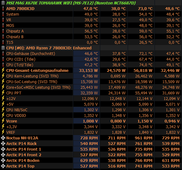

Oh mein Gott, ich hatte sowas total vergessen. Ich habe jetzt gerade erst wieder gesehen, dass mein Board viel zu viel Spannung auf die SOC und VDDIO Spannung gibt.
Ich habe gerade die SOC Spannung von 1.3V (Auto) auf 1.2V gesenkt und die VDDIO von fast 1.4V auf 1.3V.
Damit bin ich im IDLE Verbrauch gerade von 47W auf 39W CPU Gesamtverbrauch runter.
Das macht sich auch in den Temperaturen deutlich bemerkbar. Und das ist noch ein wirklich sehr sehr warmes Szenario:
Heute Abend kann man da überall mit Sicherheit 6-8°C abziehen.
Btw. "Idle" ist immer relativ. Wenn Du z.B. die Software von Corsair im Hintergrund laufen hast, oder etwas von Logitech, oder Razer, kann dies schon massiv Einfluss auf Deinen Idle Verbrauch haben.
Ich hatte eine längere Zeit erhebliche Probleme mit Razer Synapse, welches meinen Idle-Verbrauch komplett zerschossen hat. Mittlerweile habe ich damit keine Probleme mehr.

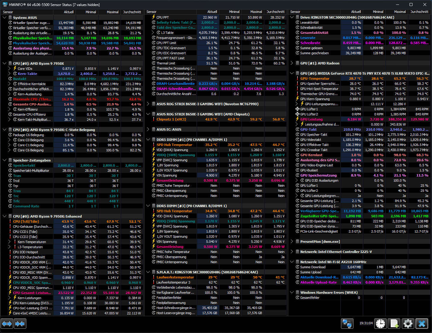

Nach umdrehen der Lüfter und Bios auf die offizielle Version gebracht sieht es jetzt so aus:
angeschlossen sind Razer X Hyperspeed Maus und eine Razer Huntsman Elite sonst sowie ein Razer Blackshark V 2 Pro Wireless aber dieses ist nicht aktiv
SaschaHa schrieb:@schaule64
So sollte es unter optimalen Bedingungen übrigens eigentlich aussehen:
