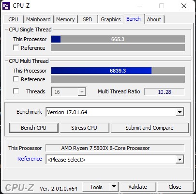

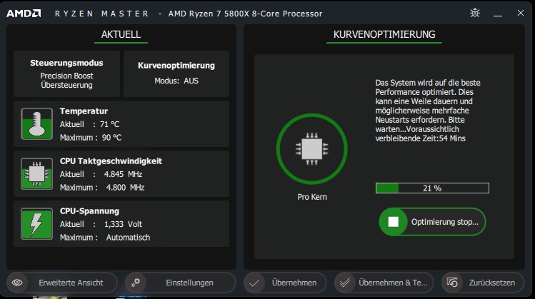

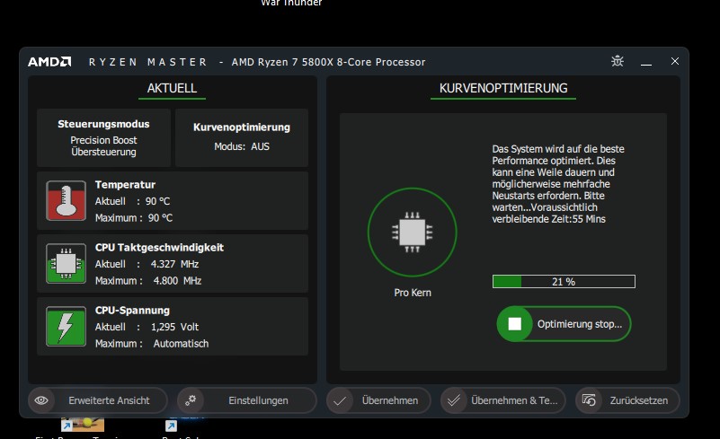

Habe RM auch mal pro Kern optimieren lassen...
Was mir dabei aufgefallen ist...
Da kommt selbst meine Custom WK voll an die Grenze.
Habt ihr(die anderen 5800X Nutzer) das auch bei euch bemerkt?
Im SingleCore geht es noch..
Der Cinebench läuft jetzt aber ordentlich..

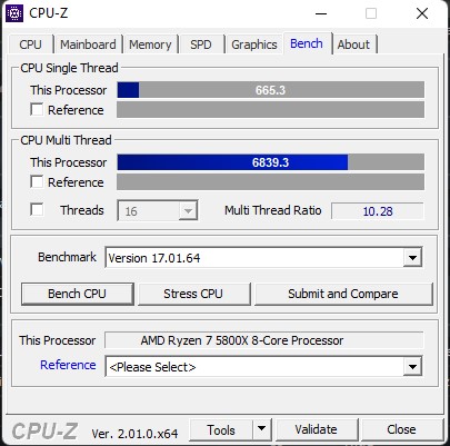

CPU-Z
@DannyA4
aus was besteht deine Custom WK, dass du auf 90°C kommst?
unabhängig, dass ich keinen 5800x habe

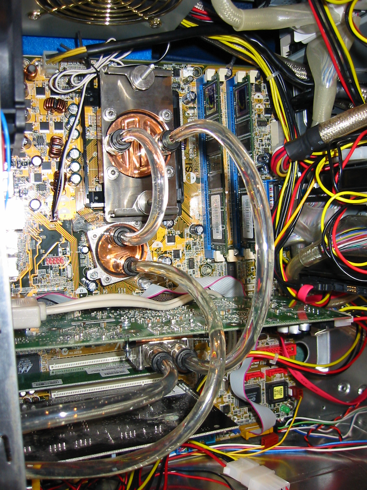

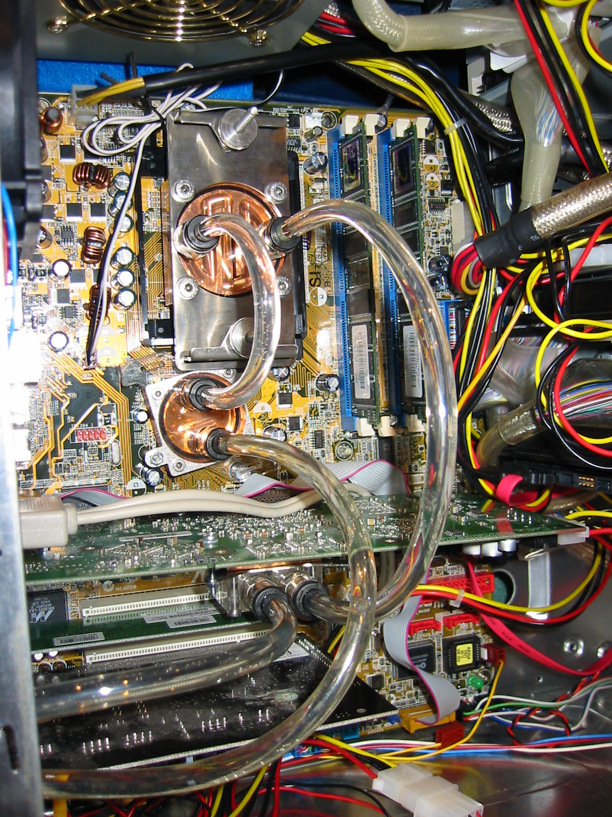

Radiator: airplex evo 1080
Pumpe: Aquastream XT Ultra @3000U/Min
Kühler: Uralter CPU-Block von Aquacomputer...den schleppe ich schon seit 15 Jahren mit.
Edit, hier habe ich noch ein Foto von ihm..aus Athlon64 Zeiten^^
Reaktionen: xRedF, el_froggo und Cyberbernd
bedenke, dass dein uralter kühler nicht auf das chiplet von ryzen 5000 ausgelegt ist, bei dem die wärme nicht mehr aus der mitte kommt sondern links und rechts.
deine externe wakü sollte das easy afk kühlen können, jedoch würde ich beim CPU-Kühler schauen dass der richtig arbeitet. denn auf 90°C solltest mit nem 5800x meiner meinung nach nicht kommen.
Hmm, ich kann mir irgendwie nicht vorstellen, dass ein anderer CPU-Kühler das besser kühlen kann als mein alter, dicker,fetter Kupfer Klotz. :D
Das Ding ist fast einen cm dick..man sieht es unter der Blechplatte.
Sollte es wirklich so sein, besorge ich mir selbstverständlich einen Neuen...ich kann es mir eben nur sehr schwer vorstellen.
Der 5800X iss halt n Hitzkopf. Seh ich ja am PC meiner Frau. Geht trotz 360er AIO ratzfatz auf 80°+.

Könnte vielleicht auch den Precision Boost / Auto-OC Einstellungen liegen?

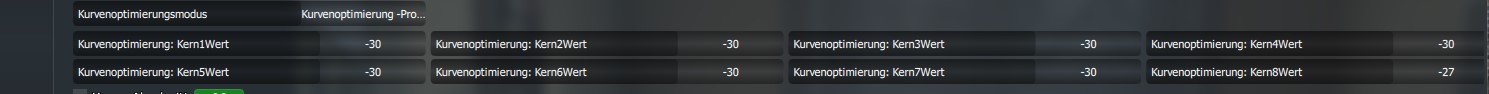

Habe gestern noch ein bisschen rumgetestet und per Core optimiert, und auch mal mit Auto-OC getestet, ohne selbst irgendwas einzustellen. Hatte dann mit meinem 5900X und Luftkühlung (NH-D15S) auch Temperaturen sehr nahe an den 90°, momentan ohne OC, nur mit CO, kratze ich nicht mal an den 80°.
Diese Werte wurden mir übrigens nun bei Per Core vorgeschlagen:
Interessant, dass mehrere Kerne bei -17 / -18 liegen, aber als ich gestern mit All Core testete, direkt -20 angesetzt wurde.
Stabil ist per Core nun auch noch nicht, aber ich werde mal die paar Kerne, die Fehler auswerfen, noch einzeln anpassen.. vielleicht wirds ja noch was. Eine riesige Zeitersparnis sehe ich dann aber nicht mehr gegeben.. :D

OT wakü ich muss sagen, dass ich mit dem TechN AM4 im schnitt 5 - 10°C bessere Temperaturen gegenüber meinem vorherigen Aquacomputer cuplex kryos NEXT AM4/3000, Acetal/Kupfer hatte. die Kühlung war da auch schon 3x 360 9x P12 und auch wieder thermal grizzly kryonaut
@maikrosoft 80°C mit ner 360er AIO ist nen großer unterschied gegen custom wakü mehr radiatorfläche von DannyA4 mit 90°C. daher geh ich davon aus, dass alter, dicker,fetter Kupfer Klotz von DannyA4 nicht für Ryzen 5000 geeignet sind. denn mit custom wakü in dem ausmaße sollten bei RM MC nicht 90°C raus kommen
Selbst mit meiner ALF 280er-AIO sehe ich selten mehr als 80° C, 90° C schon mal garnicht, zumindest, wenn PPT@Stock eingestellt ist.

@DannyA4
Öffne mal die erweitert Ansicht von RM und schau mal auf die PPT, nicht das plötzlich deutlich mehr drin steht.
