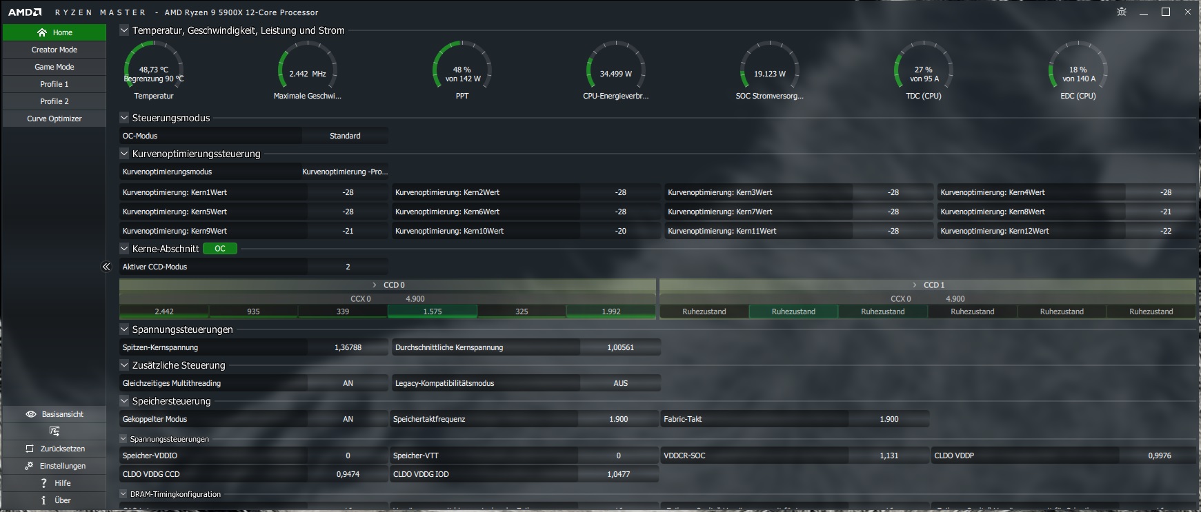

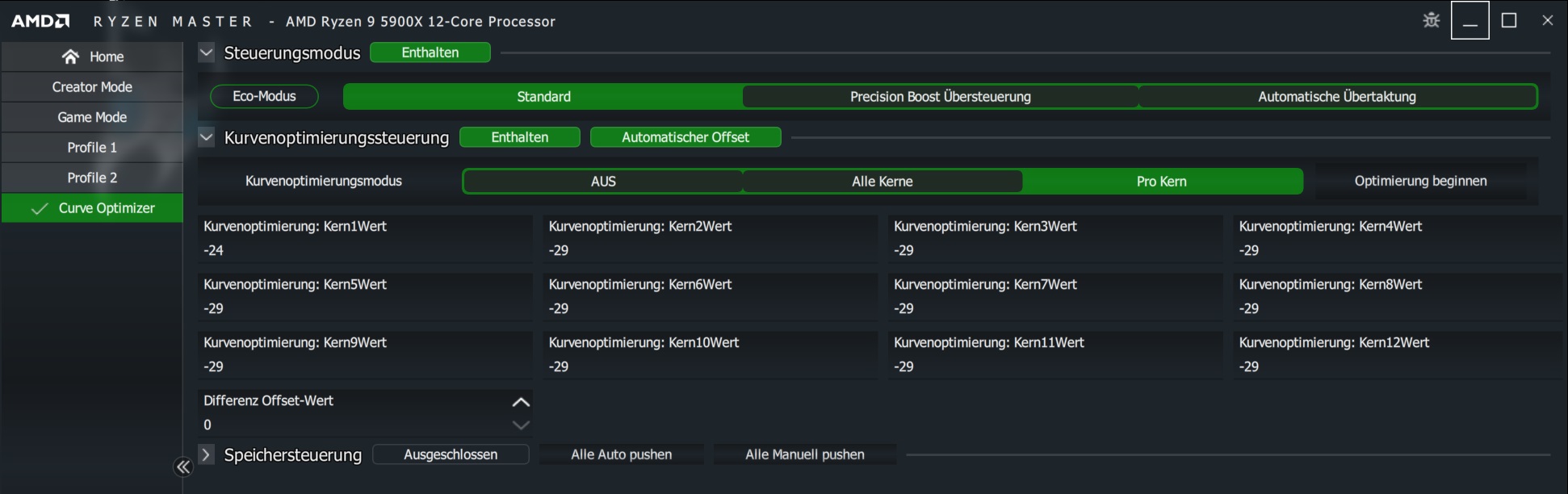

Also, das ist mein mir herausgekommen, keine Ahnung ob das schlecht, normal oder gut sein soll:
Vorher sah ich nur maximal einen Takt bis maximal 4,8GHz, jetzt ist er maximal bei rund 4,950 GHz.
Verständnisfrage,
die eruierten Werte gelten nur für den Standardtakt, wenn ich zum Beispiel jetzt die 5GHz sehen wollen würde, also bei "Automatische Übertaktung" bei "Boost Override CPU" höhere Werte eingebe, muss ich die Kurvenoptimierung noch einmal durchlaufen lassen, oder?
MfG

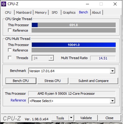

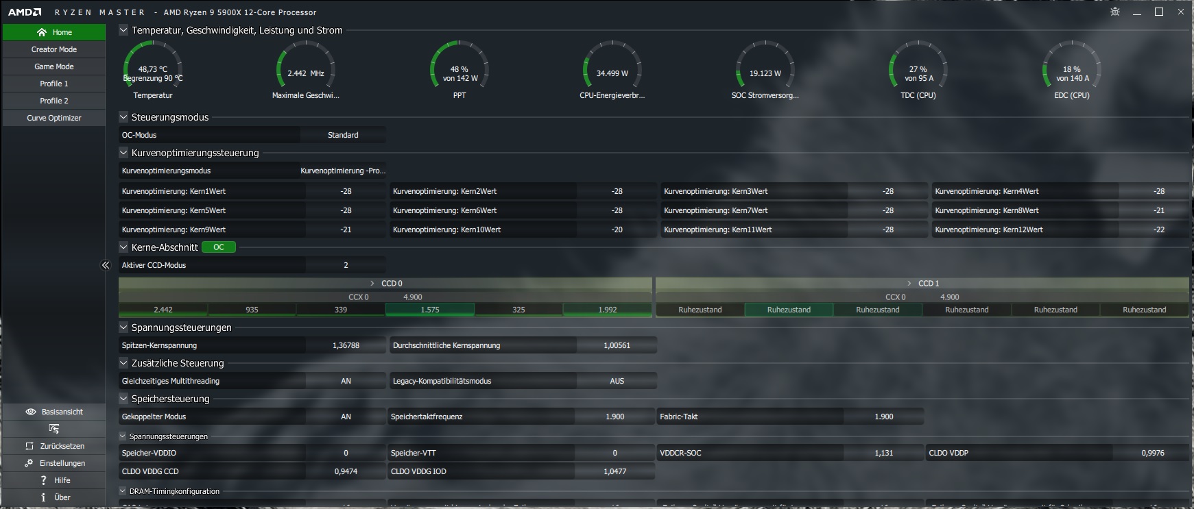

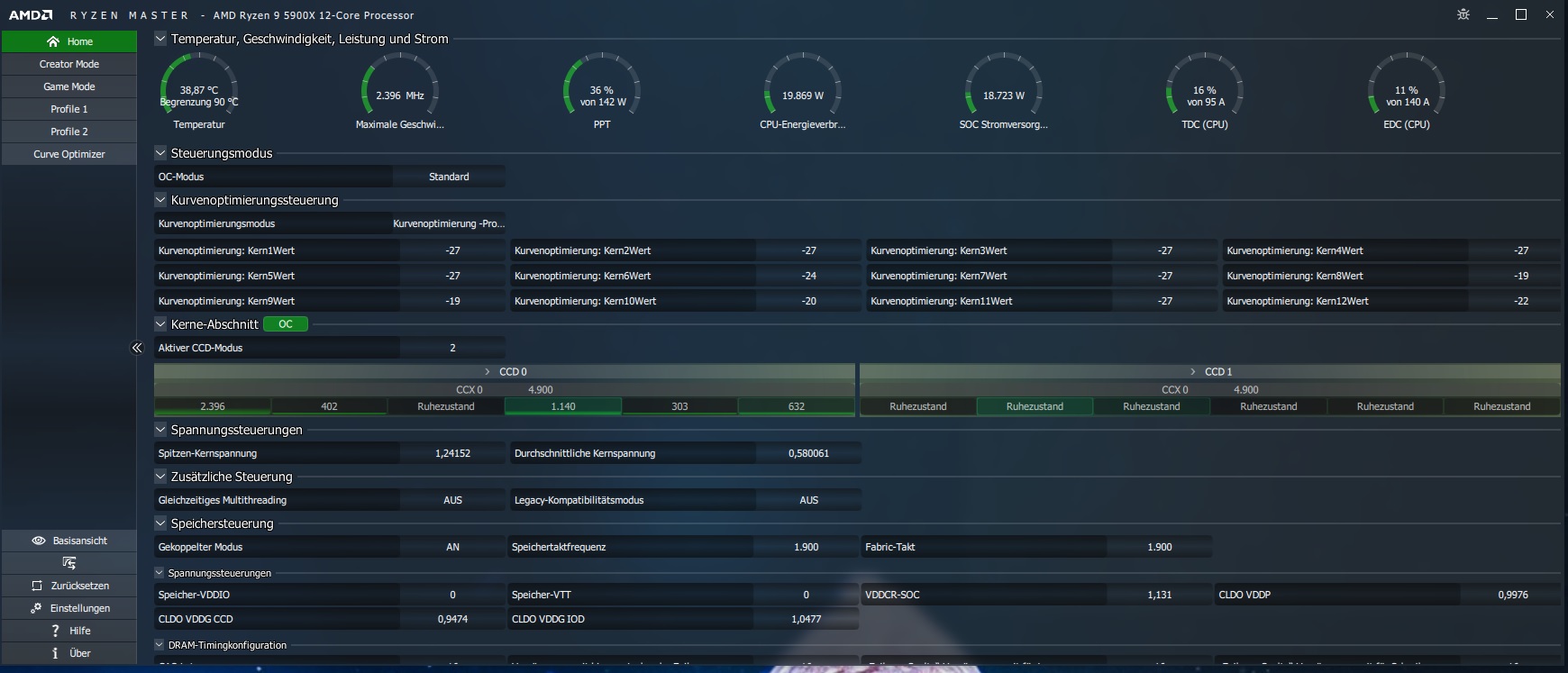

Bin ich ja gespannt ob das alles so stabil ist was das Tool ausspuckt. Hab mal mit SMT und ohne SMT laufen lassen. Leistung Standard nur mit Curve (kein PBO...) kommt bei CPUZ folgendes raus (mit SMT). Komisch ist das die Werte Negativ Magnitude mit SMT aus schlechter sind als mit SMT an...
Eigentlich sollten die doch durch weniger Hitze und weniger Belastung wenn SMT aus ist, höher ausfallen sprich noch mehr ins Minus gehen...

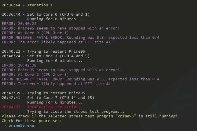

habs auch kurz getestet, wissentlich, dass automatisiertes OC meist nicht rund läuft...
Hab kurz die einzelnen Kerne (bei zwei hab ich dann einfach abgebrochen) drüber laufen lassen - ging wohl in die Hose :D
Da lieber manuell machen und fertig.

CPUz nutzt in der Regel Kern 0 (also den ersten Kern des Systems) wenn man den Benchmark startet
Da der Thread aber gewechselt wird (meistens auf den zweit besten Kern des Systems) kann die Punktzahl variieren.
Besonders bei deaktivierten SMT springt die Auslastung des Kerns dann nicht auf den smt Thread sondern auf einen anderen Kern, das kostet Leistung, da dieser oft erst geweckt werden muss, falls die Kerne nicht im Ruhezustand sind, kostet es weniger Leistung aber dennoch durch den Wechsel ein bisschen.
Soll heißen, wessen beste zwei Kerne 0/1 sind haben bessere cpuz Ergebnisse als welche, dessen Kerne verteilt auf 5 /3 sind z.b. (gilt nur für SC)
