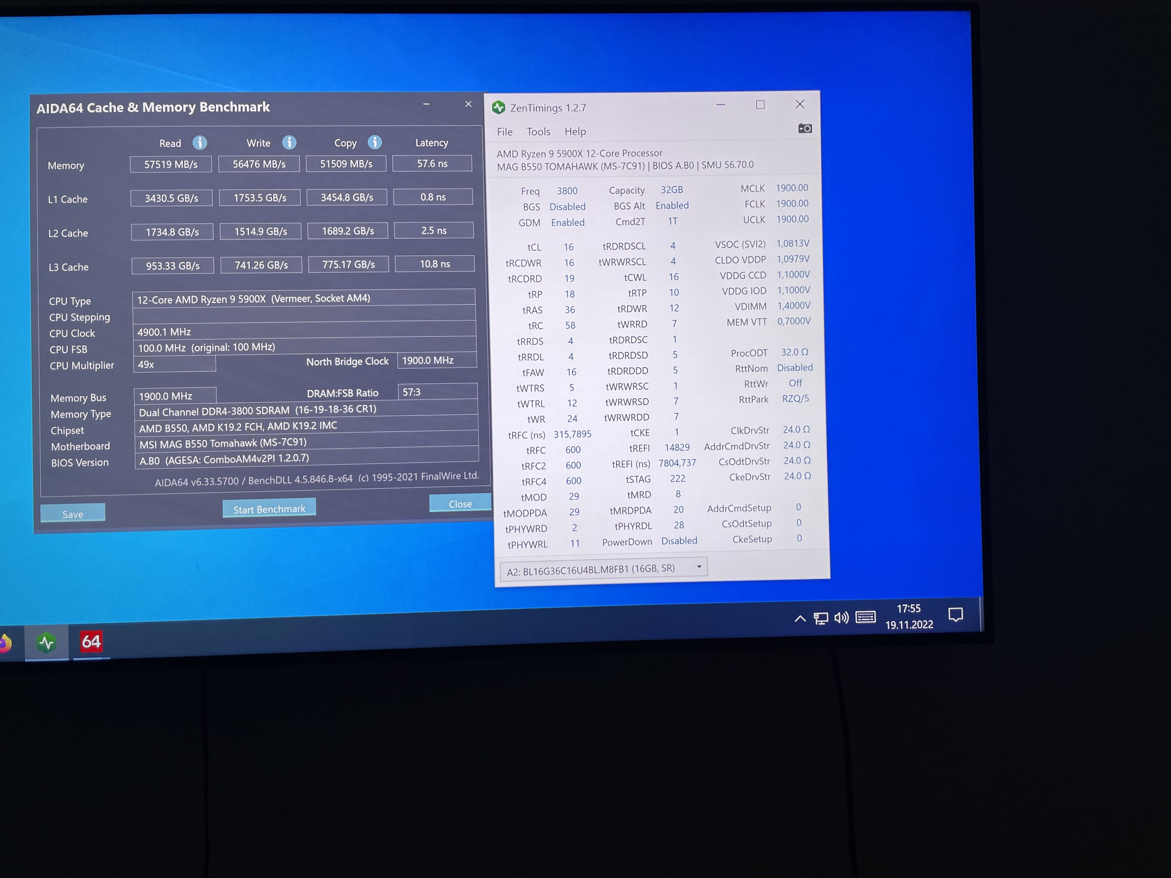

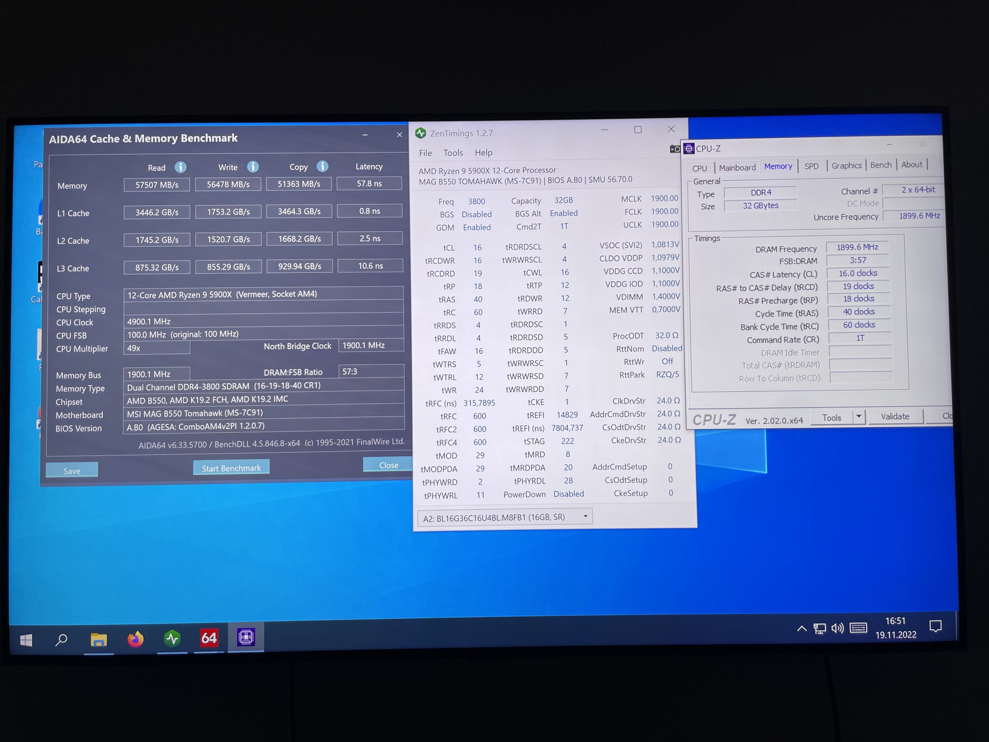

Jou2019 schrieb:
tRP sollte ich auf 18 stellen ,und jetzt klappt der Stresstest auch ,
Super.
Man kann noch tRRDS und tRRDL auf 4 probieren. Das klappt meist und dazu solltest du tFAW auf 16 stellen.
tRRDL geht eventuell auch nur auf 7.... Aber tRRDS und FAW sind schonmal ein großer Schritt.
Reaktionen: Jou2019
Ok werd es direkt versuchen 👍🏼☺️
Bericht kommt 😅😅😅

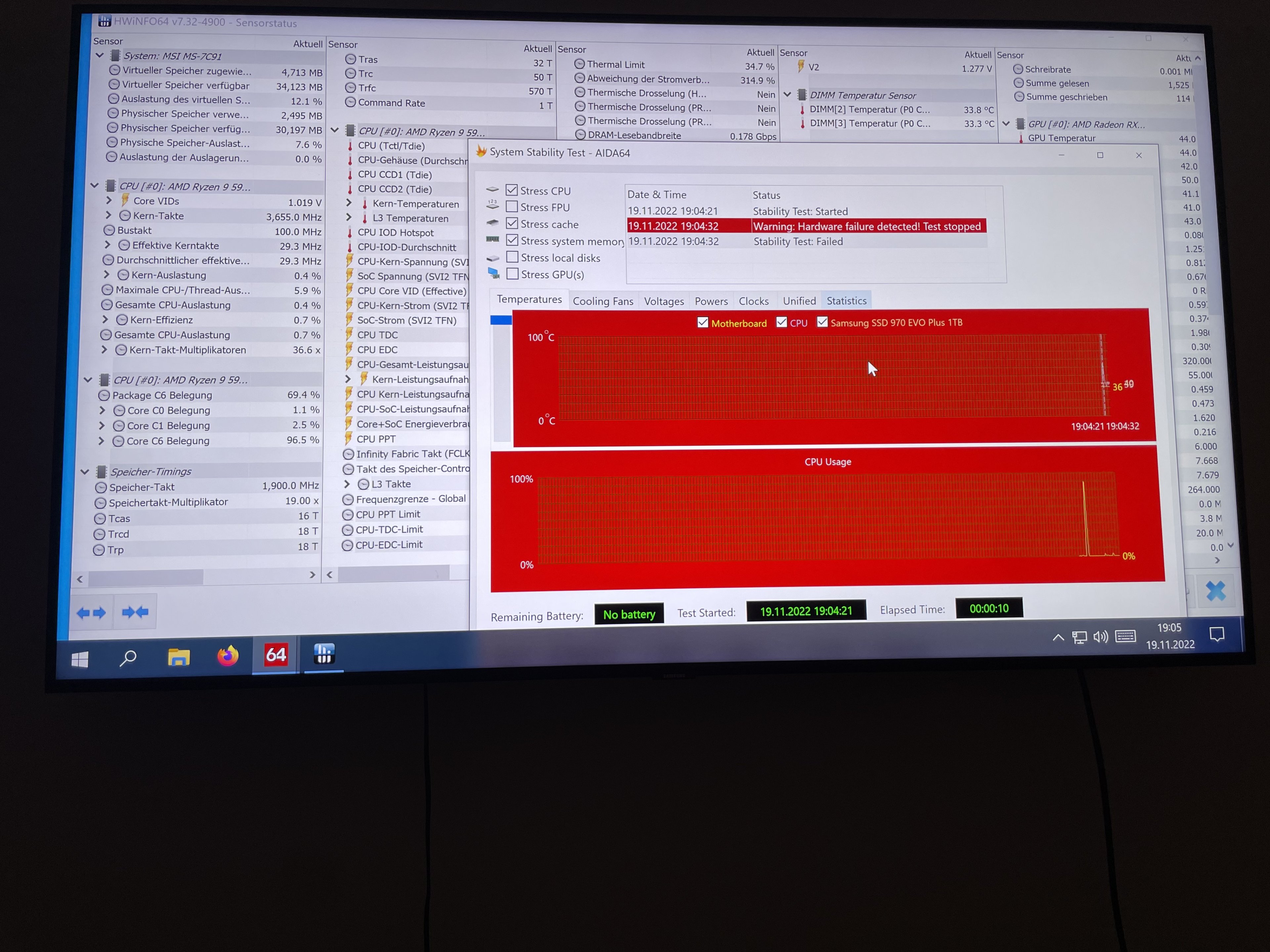

ACH JA sollte ich noch irgendwas an den Spannungen machen ? Ich Versuch es nochmal mit diesen Spannungen.
Edit: Yes er nimmt diese Settings an in Aida ohne Fehlermeldung in Aida Selbst und keine WHEA ,geil 😍 ich lass den Test mal was laufen und dann gehts weiter ….. Nice 🤩
@Baal Netbeck Wieder fast ne Stunde laufen lassen mit Aida und es läuft ohne Fehler 🤩🤩🤩
Wie gehts weiter ? Krieg ich noch mehr rausgekitzelt ? Freu mich voll 😅

Du kannst versuchen TRC 58 und TRAS 36 zu bekommen.
Auch tRTP und tRDWR müssten 10 klappen.
Reaktionen: Jou2019

TRC auf 58 ist aber eventuell schon sportlich😉

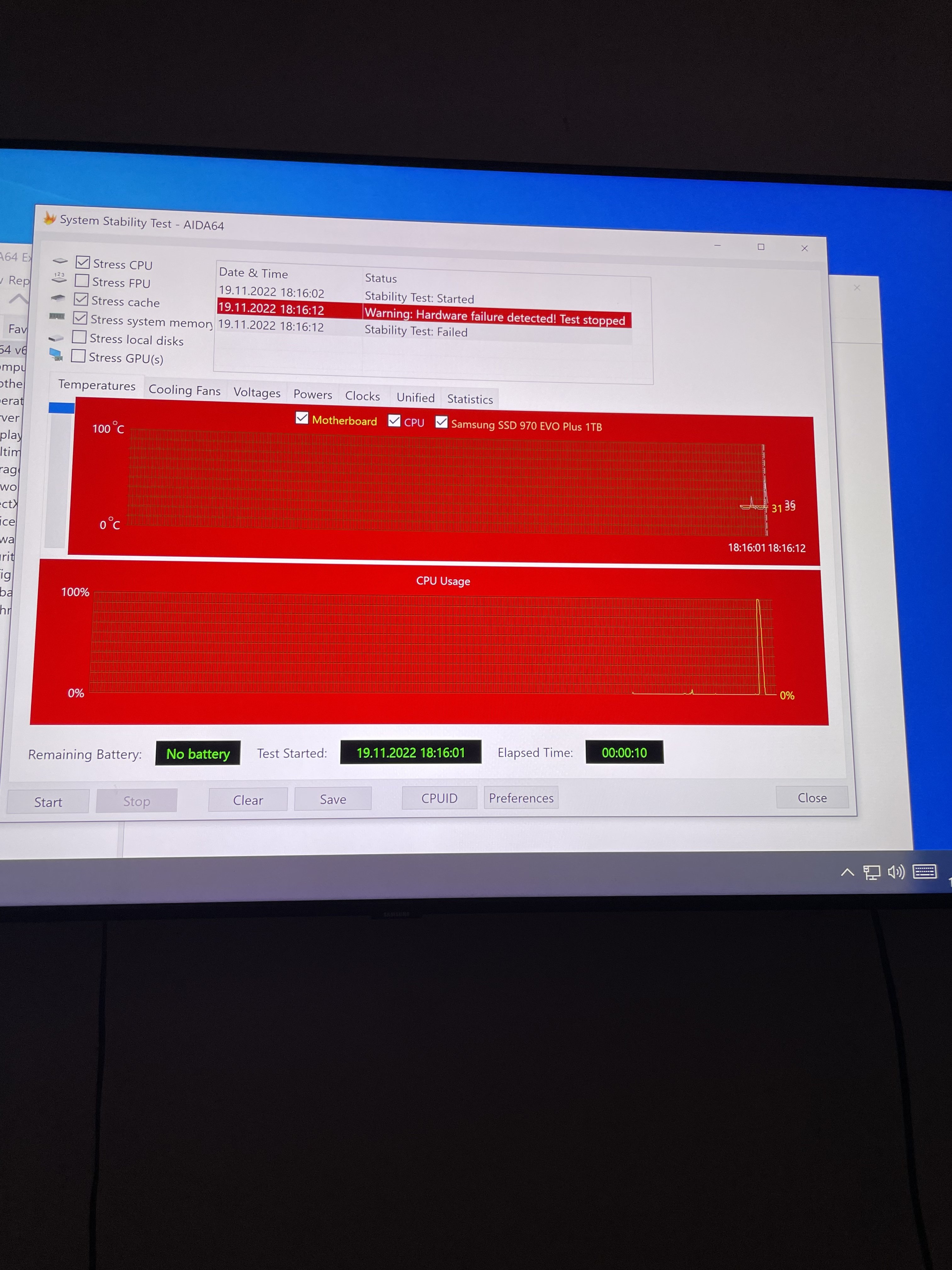

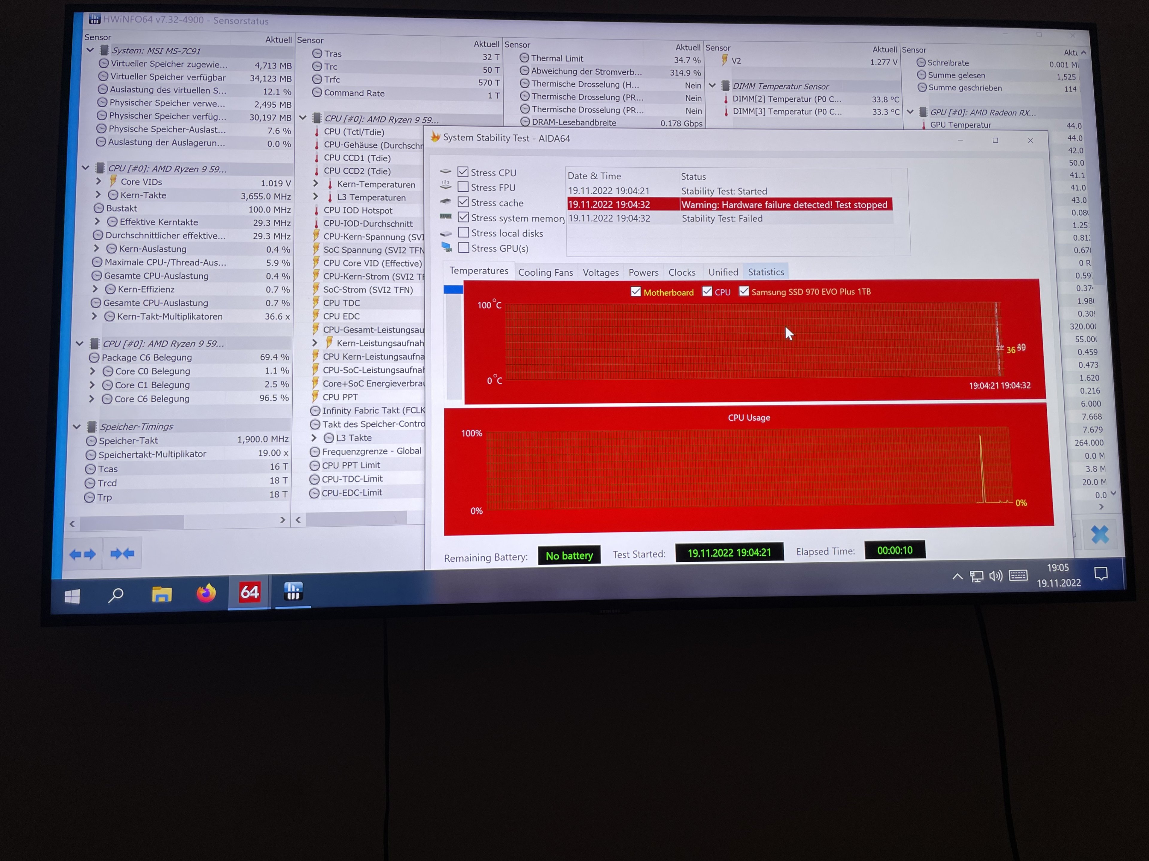

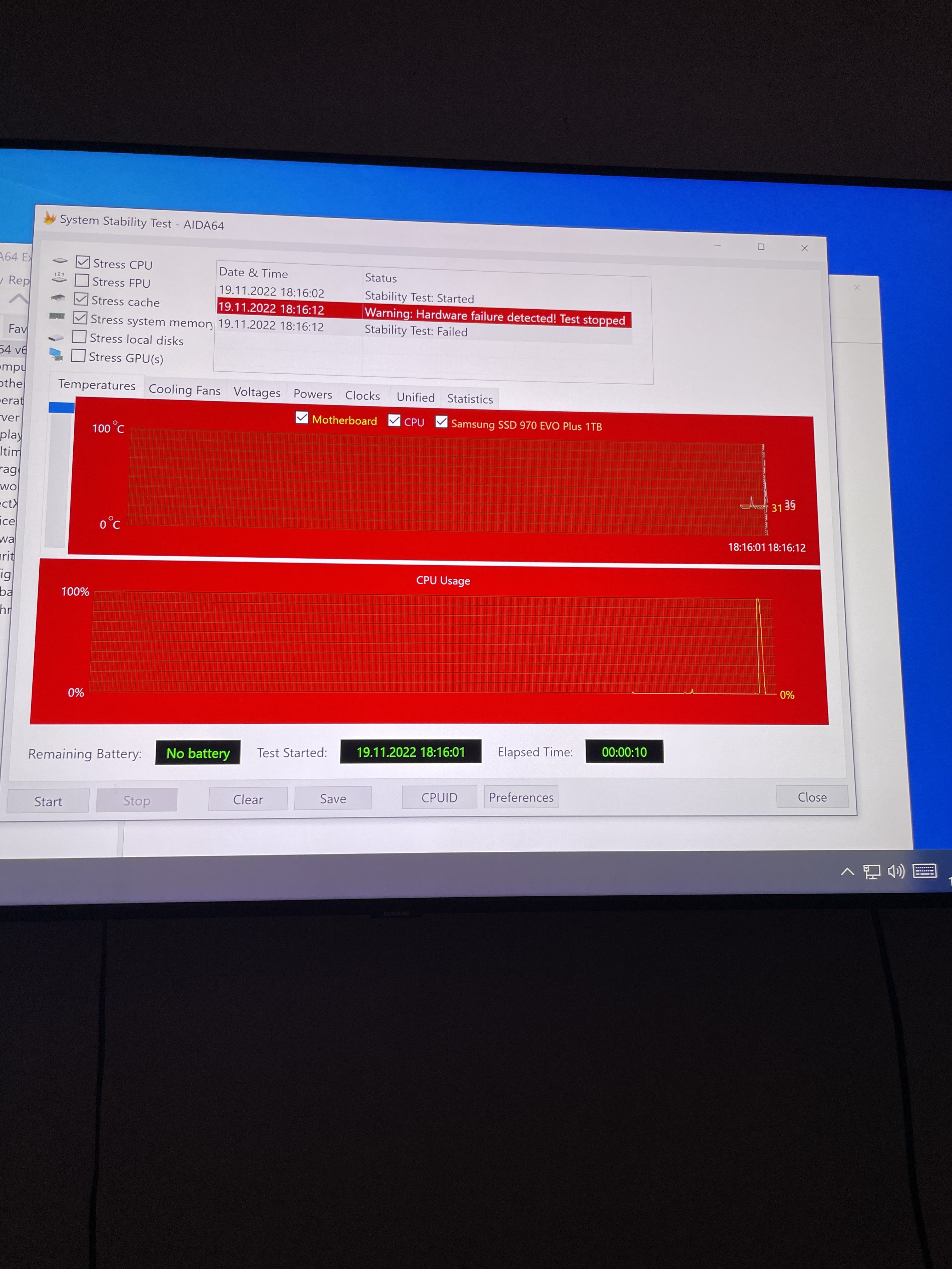

@Garrus
Leider kam diese Fehlermeldung in Aida :(
Falsche Spannungen ? Was meinst du ?

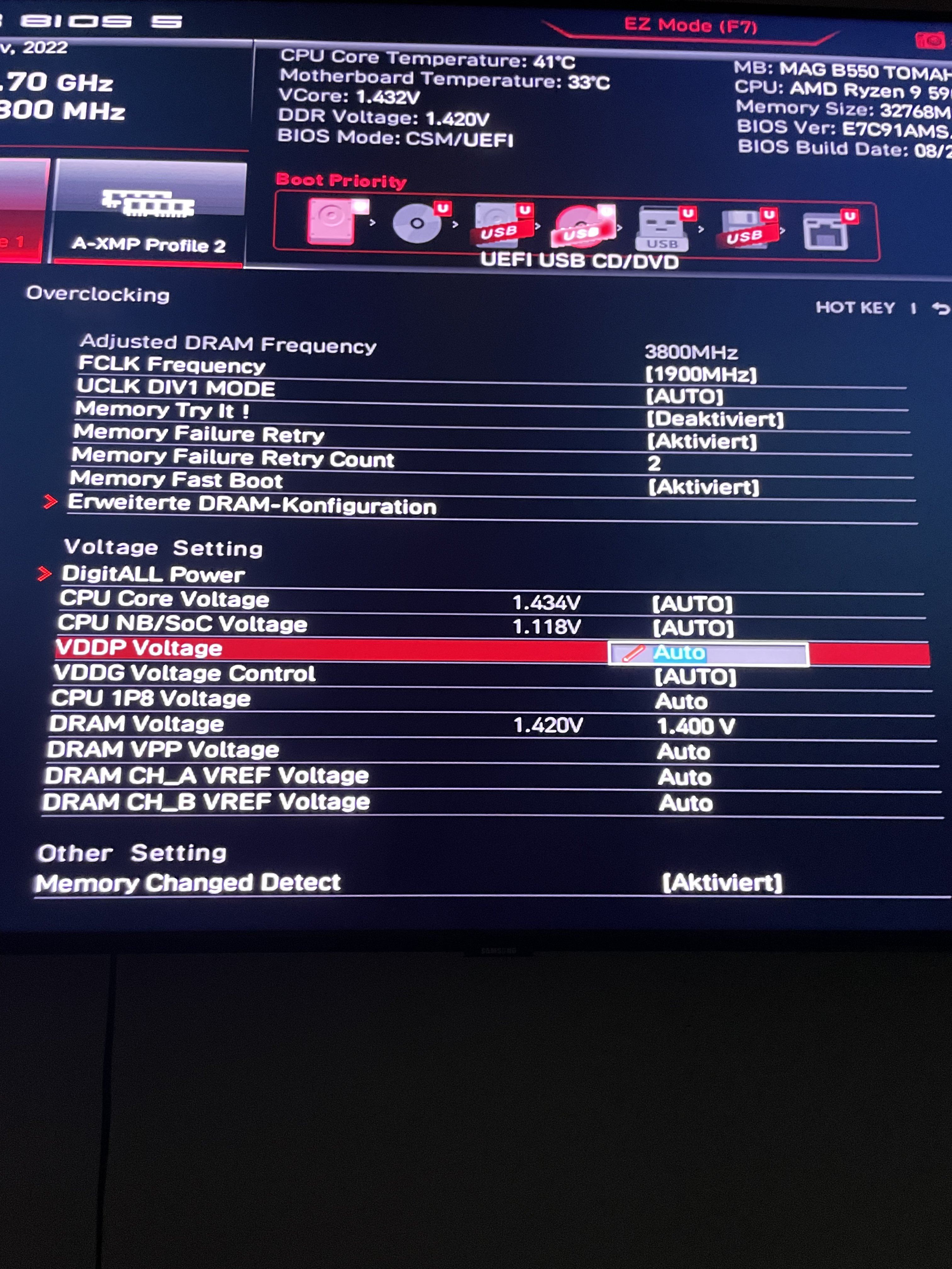

VDDG CCD runter auf 1.00V und ProcODT auf 42 Ohm erhöhen.
Reaktionen: Jou2019

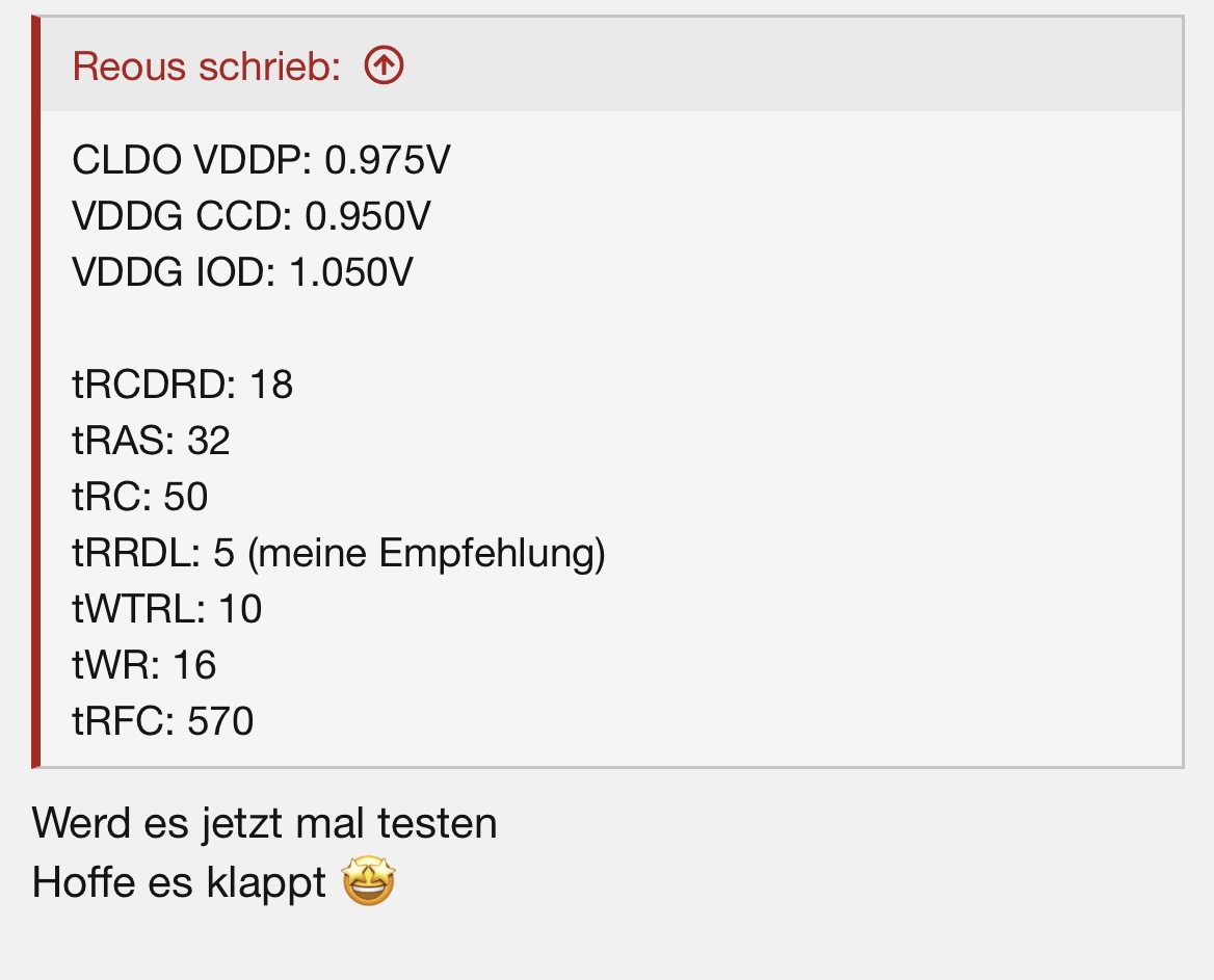

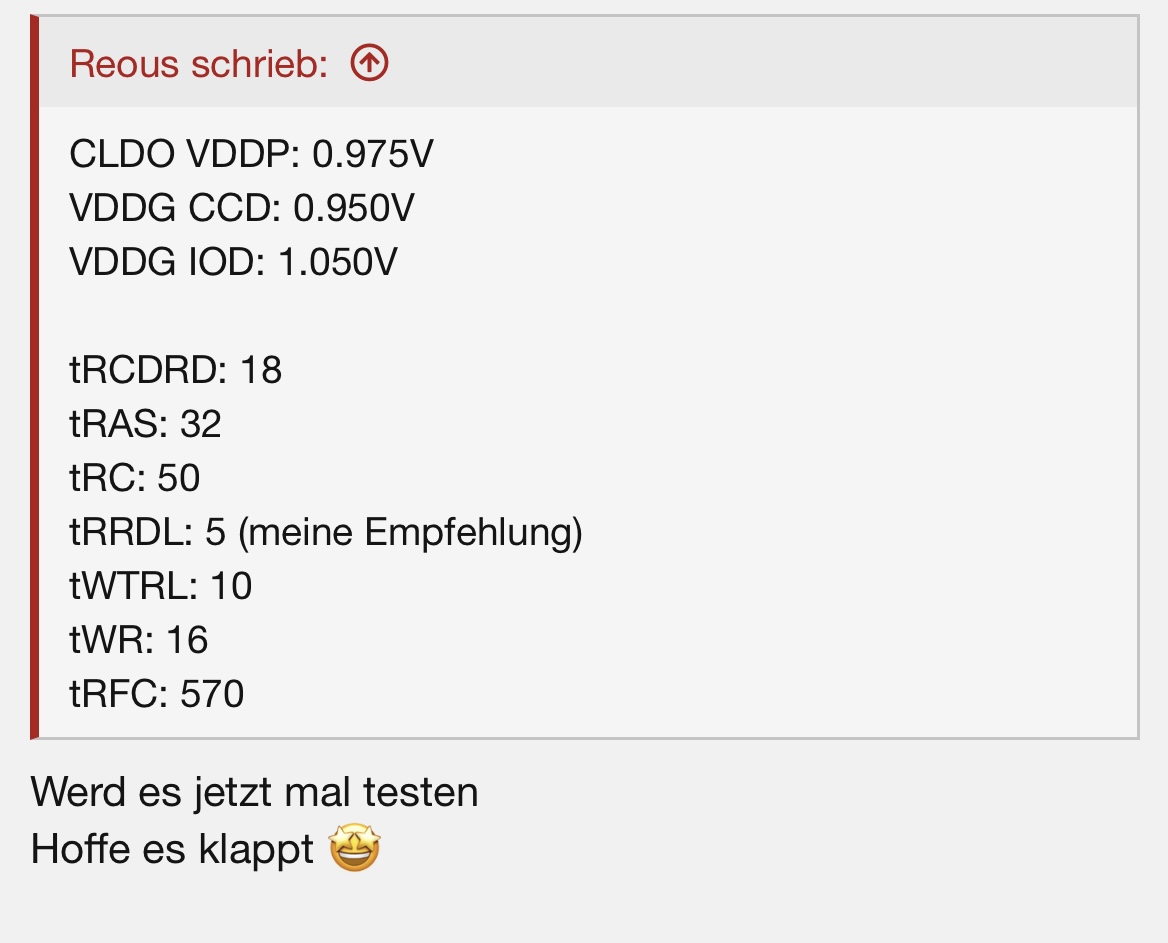

Ok hatte gerade vom anderen Forum diese Werte bekommen ,leider nicht geklappt
Ich versuche deine Spannungen mit den Timings von eben ,ich hoffe so sehr das es klappt

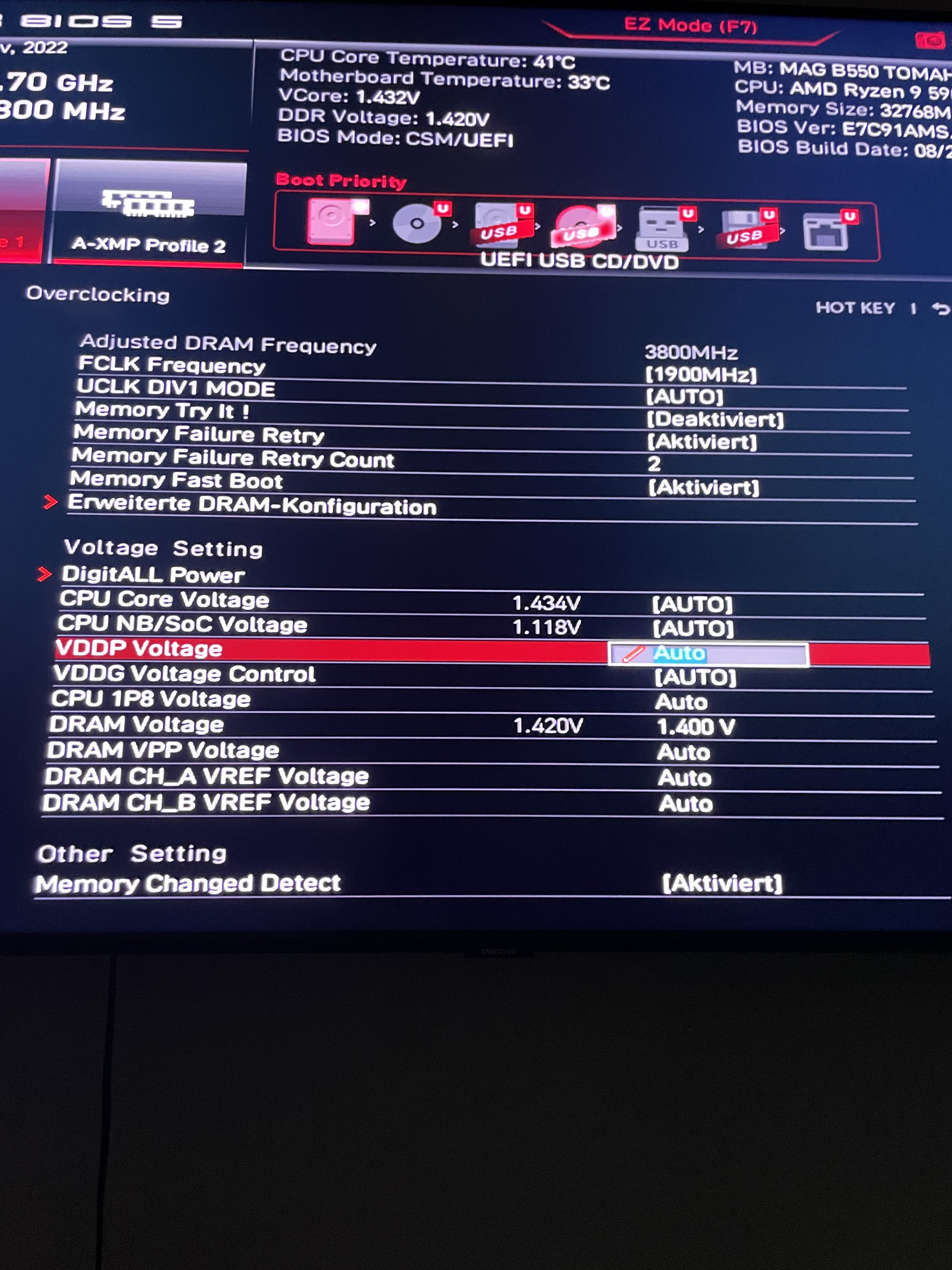

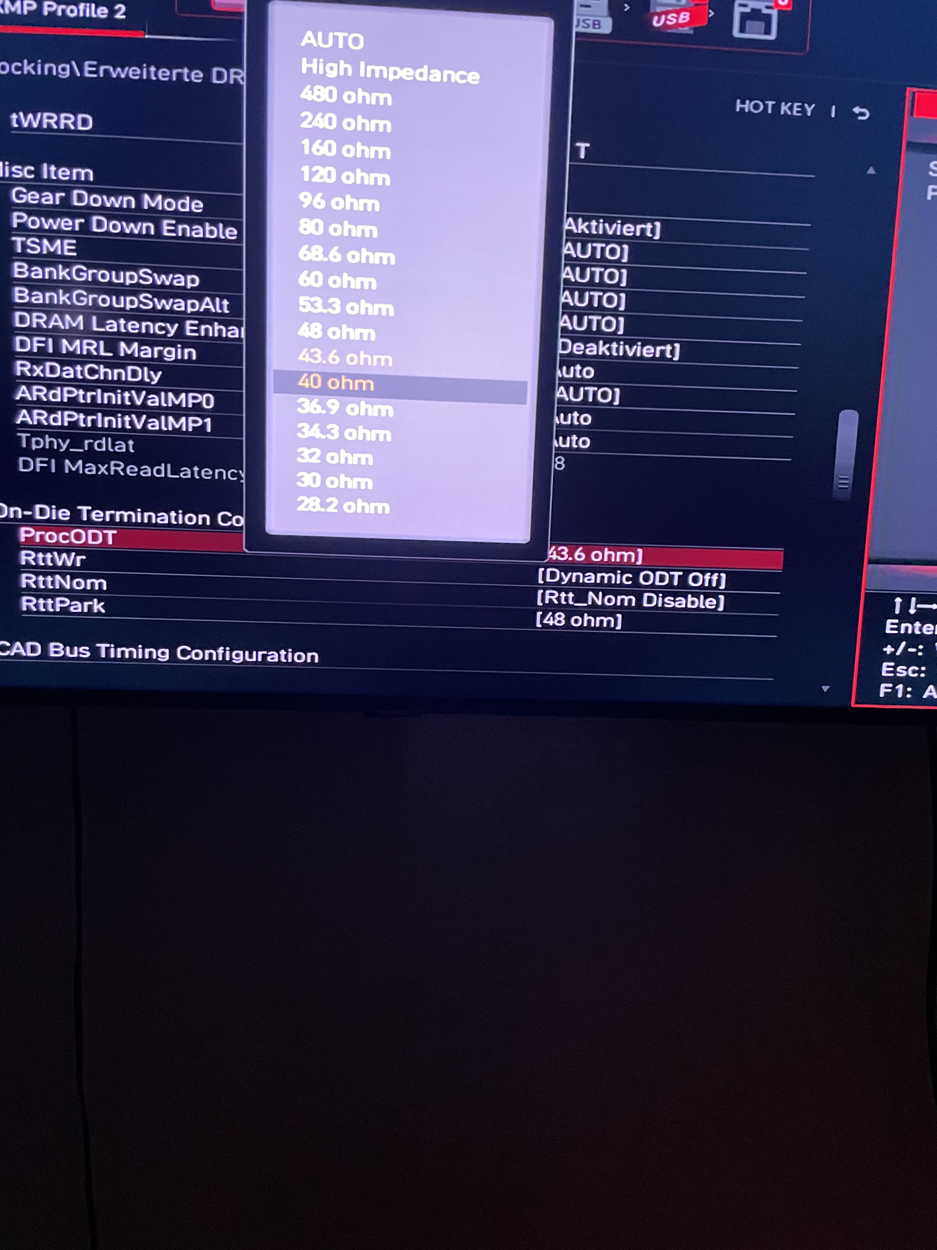

@Garrus
Es gibt unter ProcODT als Auswahl 40 Ohm und 43.6 Ohm
Siehe Bild

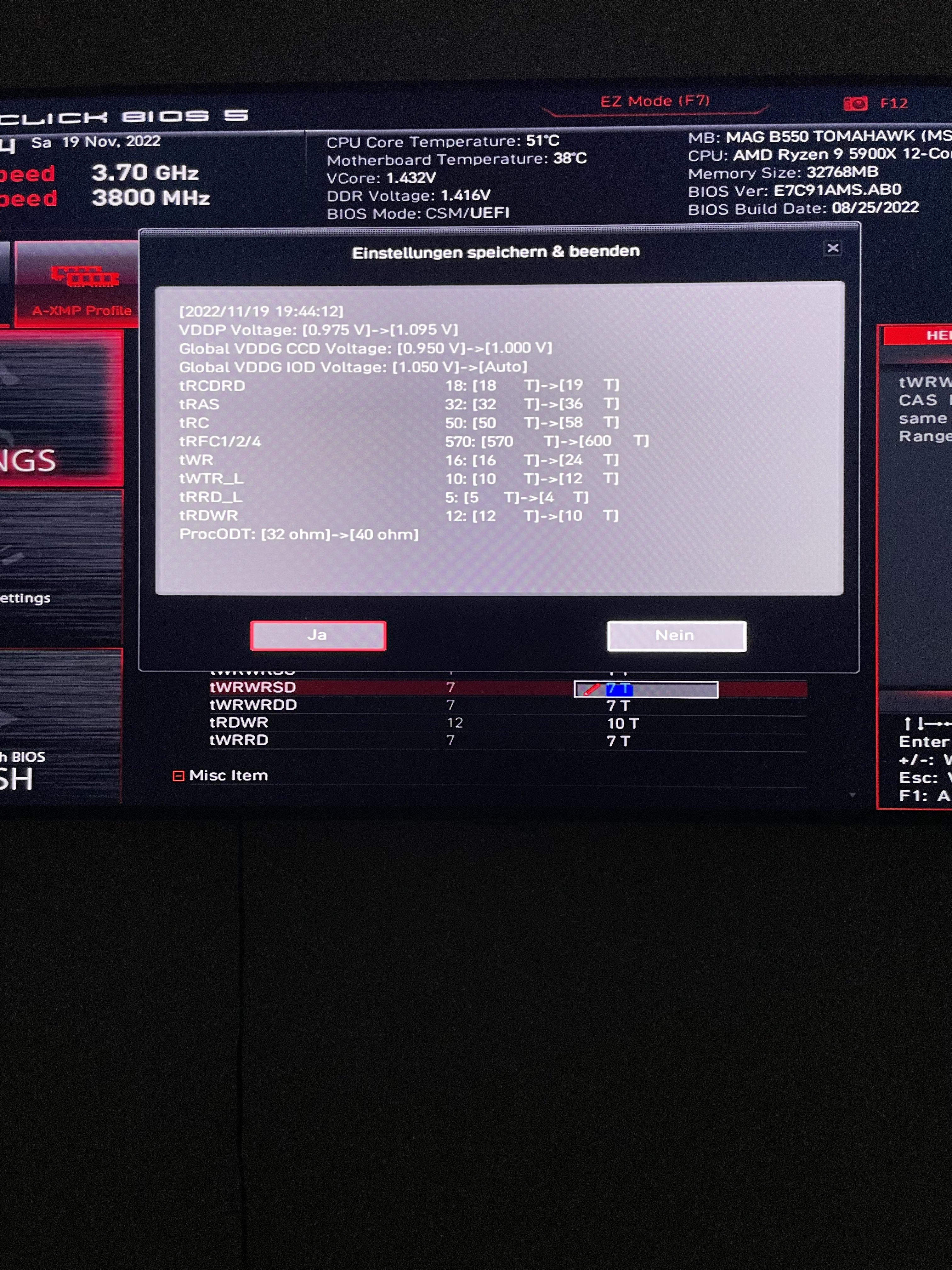

So musste alle Werte verändern ,die du mir gesagt hast ,habe ich jetzt eingetragen ,nur anstatt 42ohm was es nicht gibt mit 40 Ohm ….sorry das ich dich Zuschmeisse mit Fotos ,nur das du siehst was ich mache und du mich korrigieren kannst @Garrus

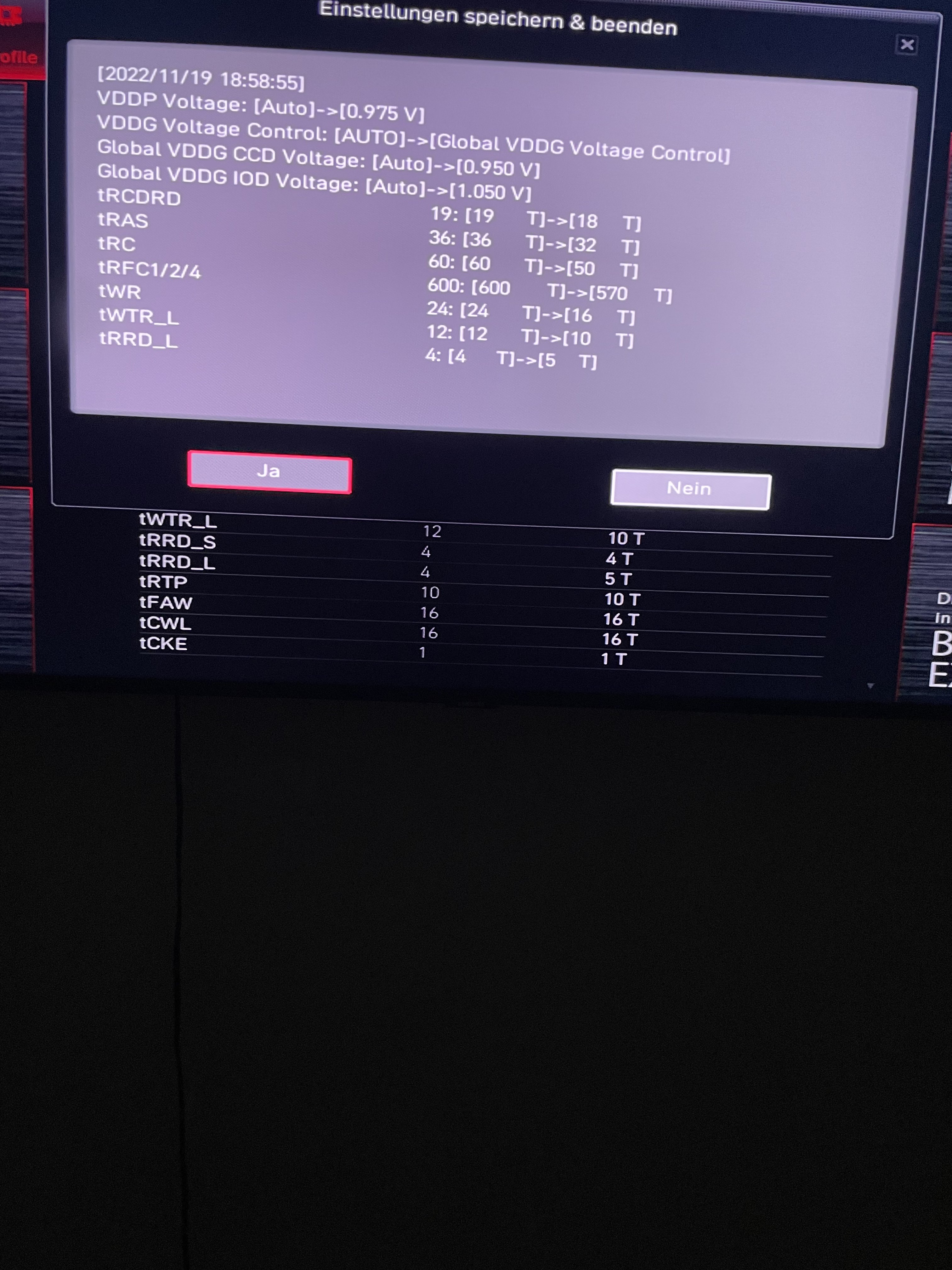

@Garrus
Siehe Bild

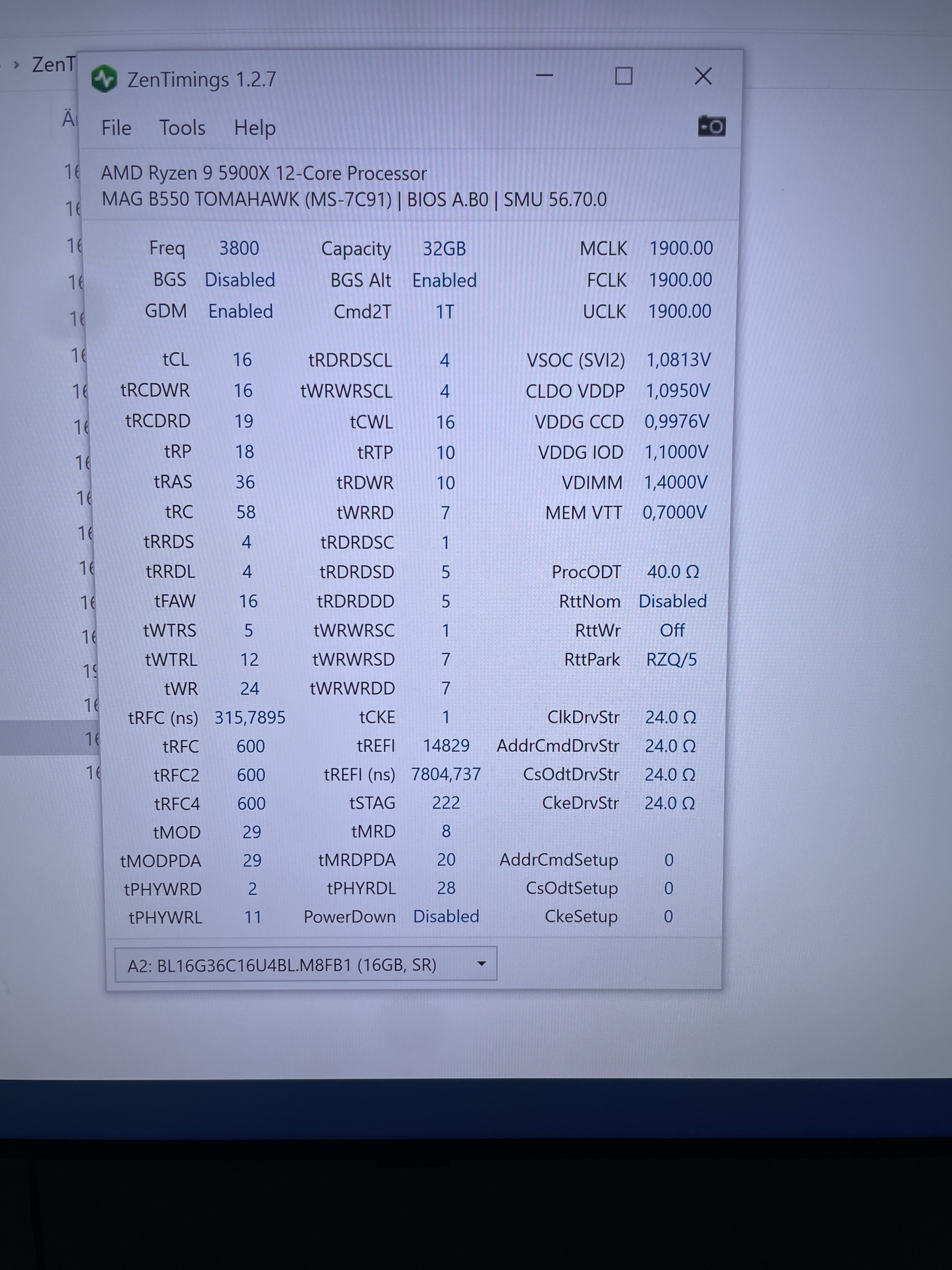

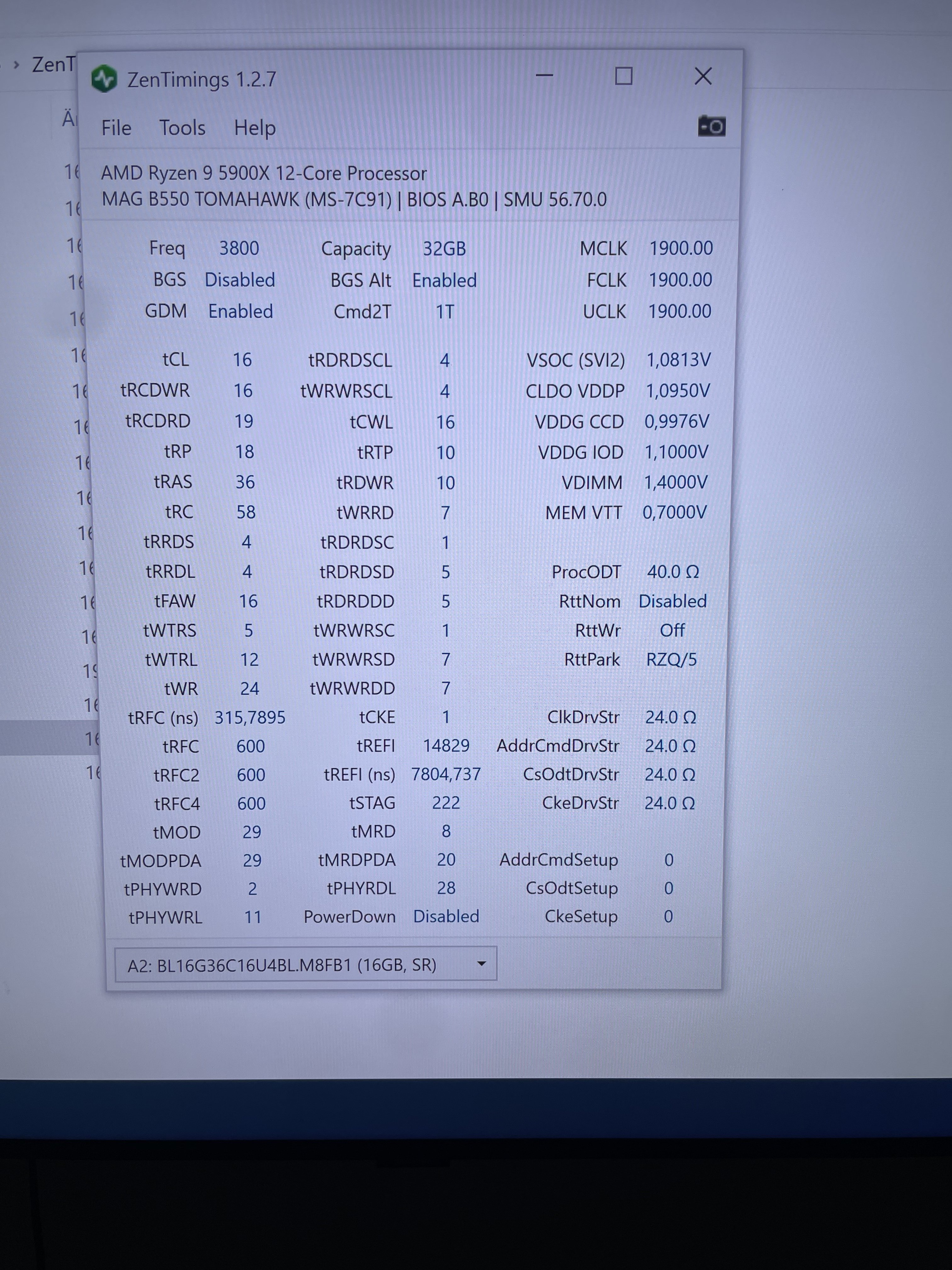

So von den zig Fotos ist das letzte die Einstellung die du mir so gesagt hast oder ? Habe nochmal Foto gemacht mit ZenTimings
Drück mir die Dauem 😅😊😊
Hat nicht geklappt :( will dich auch nicht nerven ,aber sind die Werte ok so gewesen ?

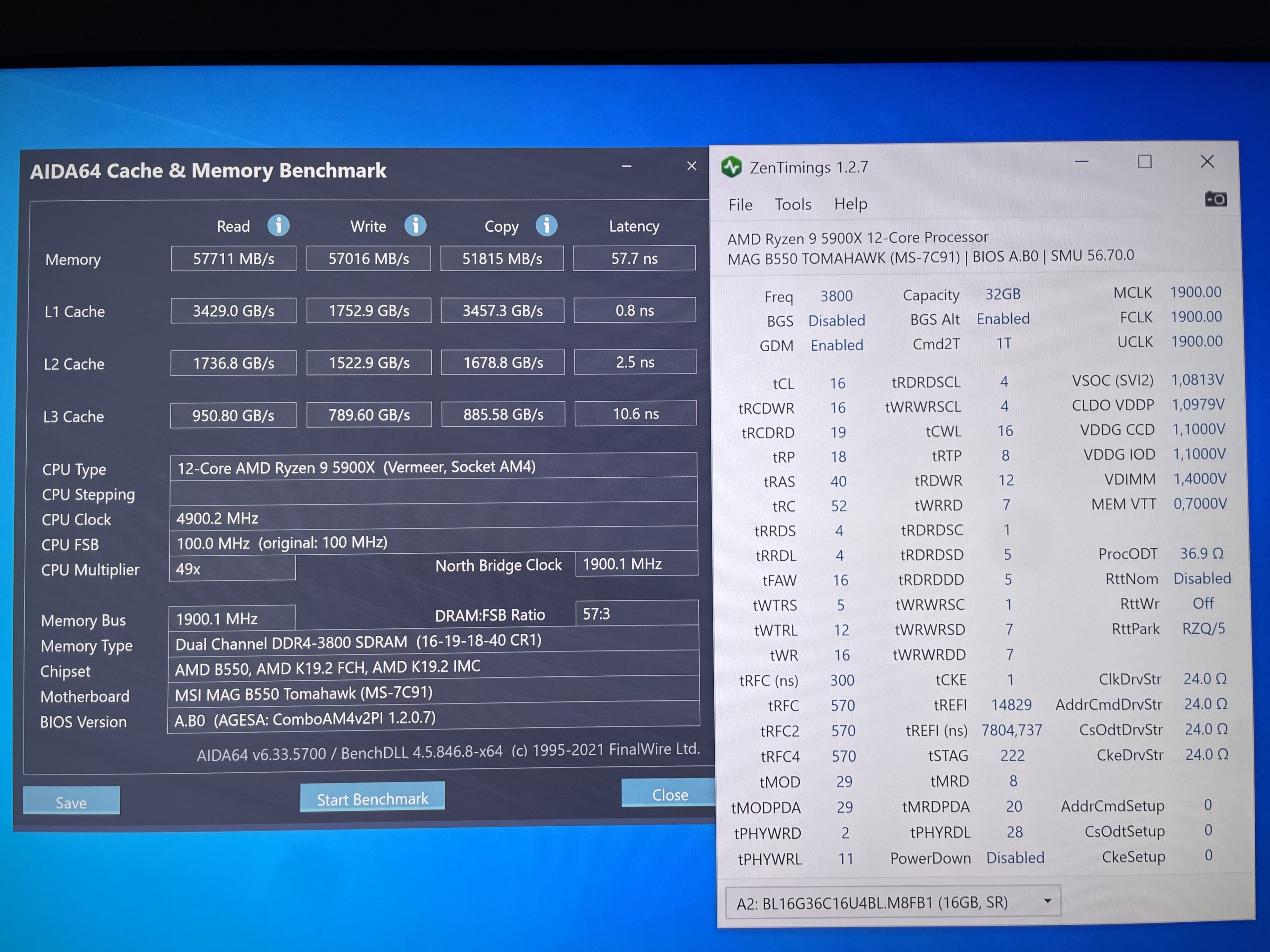

@Garrus habe paar Sachen verbessert
War eben doch was durcheinander gekommen wenn ich von 2 User die Daten gleichzeitig übernehme 😅 hier schau mal
Was geht noch besser ? Geil geil geil 🤩
So konnte noch den tRFC auf 570 bringen :) läuft alles mit Aida Stresstest .Aja den ProcODT habe ich jetzt auf 36,9 Ohm :)
Meine ersten richtigen Erfahrungen mit OC ,wird langsam besser oder ? Was kann ich noch ändern 😅😂 DRAM Voltage Erhöhen auf 1,45 ? Könnt ihr mir sagen ob die Werte bis jetzt ok sind ?

@Jou2019
tRC 52 :confused_alt::o
Nimm mal Karhu zum Test, den 10er sollte Dir stabiles RAM doch wert sein!?
tRC 52 ? Ist das jetzt schlecht oder gut ? Ich hake doch schon sämtliche Programme,habe auch Testmem5 ,das muss doch reichen oder ,war ja nur ne frage mit Testmem 5 und dem verschwinden der App wenn man ne Cfg lädt
Also 52 tRC ,gut oder schlecht ?
Mag mir jemand noch Tipps geben !?
Sind die Werte ok ? Soll ich versuchen mehr rauszuholen ?

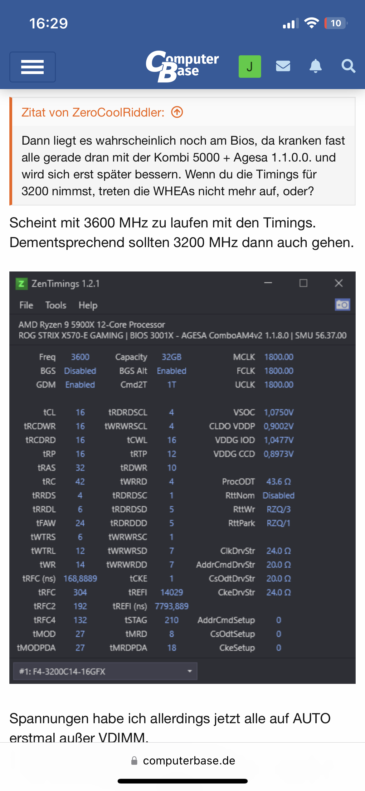

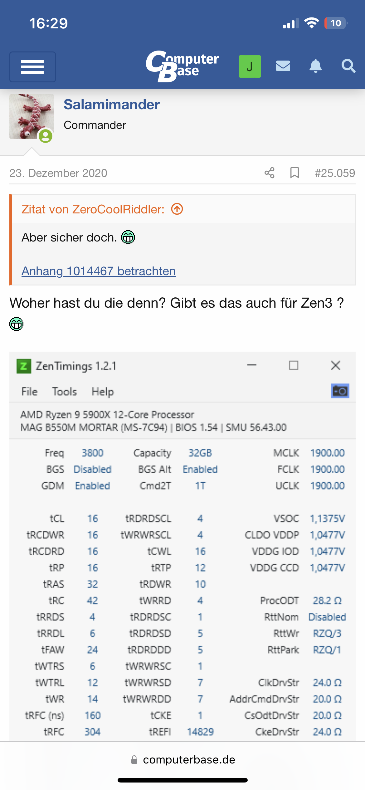

Aber ist doch von System und Kit immer unterschiedlich oder ? Dürfte ich ZenTimings Preset mal sehen ?
@wdx Ähmm warum haben die alle Werte mit 42 tRC. ? Und warum ist dann bei mir 58 so ein Wow Effekt?

Die mit TRC 42 haben anderen RAM mit Samsung B-die. Du hast einen Micron B-die. Die Samsung takten besser.
Reaktionen: Jou2019

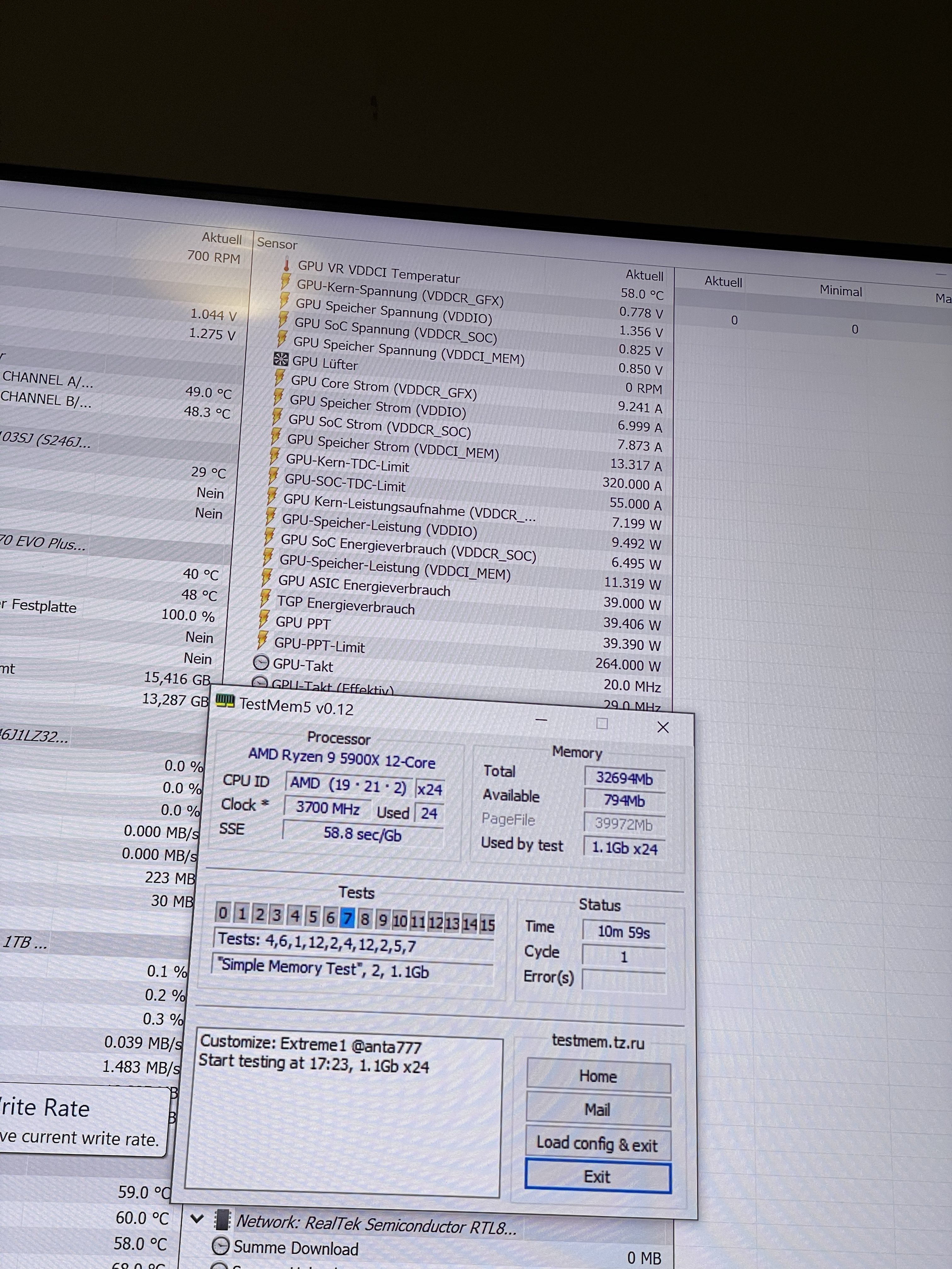

Mache gerade den Stresstest mit TestMem5 Extreme 1@Anta777
Wenn der ohne Fehler läuft was könnte ich noch tun ?
Würde mich über jede Hilfe Freuen
