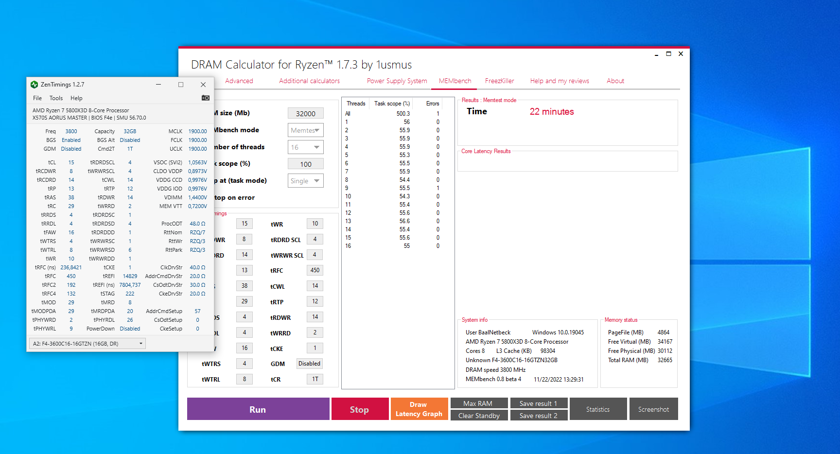

Hallo ihr anderen Ram-Verrückten.:cheerlead:
Ich versuche verzweifelt meinen Ram ohne GDM auf 3800 zum laufen zu bekommen.
Leider ist CL14 nicht möglich und so möchte ich wenigstens CL15 nutzen.
Ich versuche es schon eine ganze Weile mit anderen Widerständen aber ich bekomme irgendwo zwischen 10-50% HCI Memtest Fehler....das Testen dauert daher ewig und ich wende mich an euch bezüglich frischer Ideen.

Screenshot mache ich gleich wenn der nächste Memtest Fehler oder kein Fehler zeigt...ich habe nochmal den GDM aktiviert und die Frequenz auf 3866 gehoben um auszuschließen, dass es an der Frquenz selbst liegt.
Ich habe ProcODT von 40-48 probiert....RTT bei 7/3/1, 7/2/1...Cad bus bei 24 20 24 24, 30 20 30 30, 30 24 30 30, 30 20 40 40, 30 24 20 30...und vermutlich noch weitere.

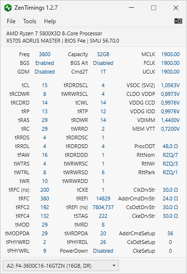

Das wäre mein aktueller Versuch.

cm87 schrieb:
bei den Timings wundert mich gar nichts
Ich hatte auch deutlich schlechtere Timings versucht aber gleiches Ergebnis.
Ausprobieren. ;)
Ich nehme an, tRAS und tRFC könnten zu niedrig sein.
Es sind aber auch nicht alle richtig optimiert...es ist halt schwer Timings auszuloten wenn grundsätzlich was im Argen ist.
cm87 schrieb:
GDM Off verzeiht dir diese "Fehler" bei den Timings nicht
An welchen Timings störst du dich denn?
tRCDWR - bringt nichts auf 8
tRCDRD - kann bei Bdies sehr zickig sein, also wahrscheinlich zu tief gesetzt, oder du brauchst mehr VDIMM
tRP - kann gut gehen, skaliert aber normal auch über die Spannung
tRC - warum 29??
tRRDL - kann bei 4 auch schon Probleme machen
tRFC - passt eigentlich - Bdies können auch unter 140ns runter (je nach Güte)
tRDWR - reicht bei 10
tWRRD - auf 4
DDD und RDD - bringt dir auch nichts auf 1
Hab mit GDM On auch bei weitem schärfere Timings durchgebracht als mit GDM Off.
