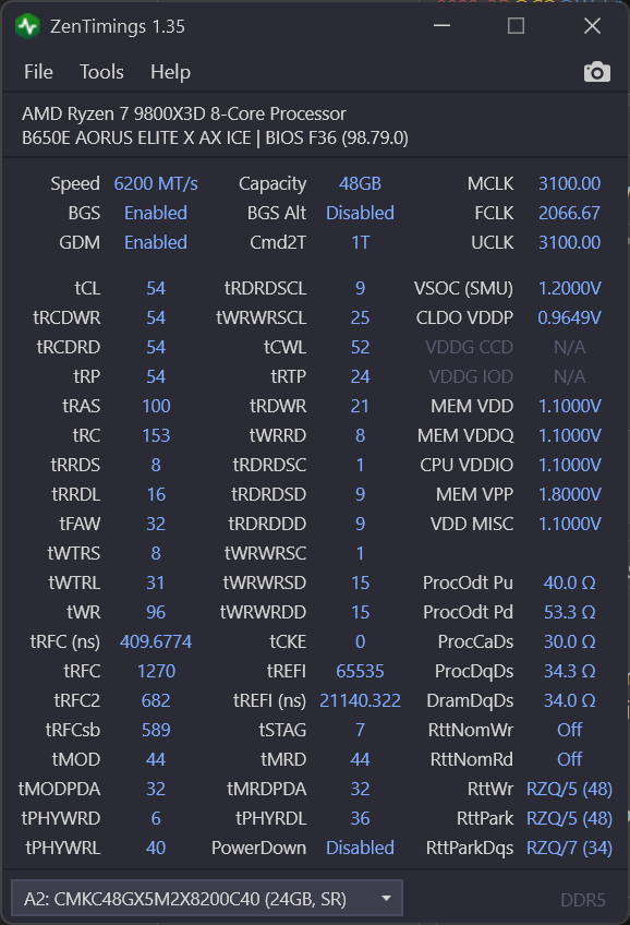

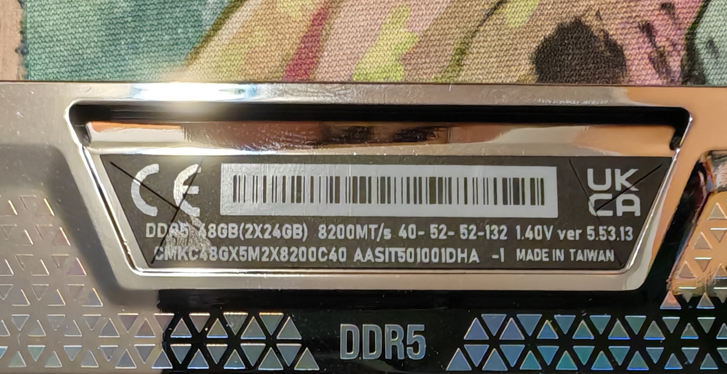

Ich teste nun mal den 2x24 GB CUDIMM 8200 CL40 RAM von meinem Intel System.
Es kam auch die Meldung, das System läuft nun im Bypass Mode mit max. 3200 MT/s
Soweit ok.
Jetzt heißt es optimieren, dies ist der aktuelle Status, da ich fürs erste fast alles auf AUTO gestellt habe.
Mein Start ist mit 6200/2067 und tRefi 65535
Was nun ? CL 30 irgendwas probieren?
Hynix M-Dies? 32-38-38-38 erstmal und TRFC/2/sb auf 600 und dann mal Y-Cruncher laufen lassen ob's fehlerfrei läuft.

Also 1,20V Sack V war zu wenig, mit 1,24 scheint es zu gehen
Dies ist nun der Stand
Müsste Hynix M Die sein, was schafft der 24GB denn an tRFC?
Und der ist Single Rank, also die einen Werte können theoretisch wieder 1 sein?
Achja GDM off mag das System überhaupt nicht, das scheint gar nicht zu wollen

6200 wollte nicht so recht stabil sein, miesen RAM Controller sei dank.
Also wie vorher 6000 optimieren
tRFC 420 geht nicht, 495 ist ok mit 1,37V undd SoC 1,15V
Jetzt bin ich erstmal hier, Vorschläge für ddie 2x24GB Hynix?

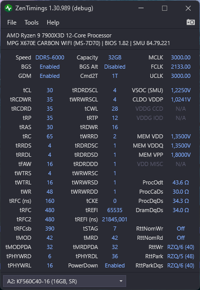

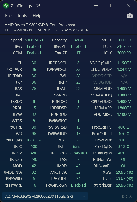

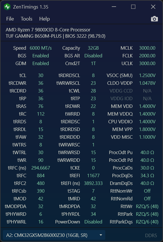

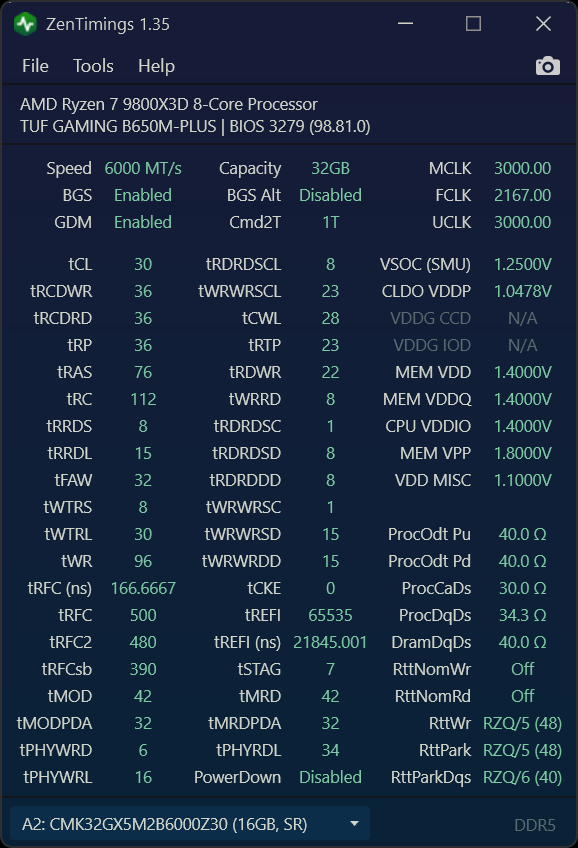

ein kleines Update:
mit tRFC 420 stürzt der PC direkt nach dem Einschalten ab und bootet danach ins Bios
FCLK 2000 --> 2167
tREFI 11677 --> 65535
tRFC 884 --> 500
tRFC (ns) 294,67 --> 166,67

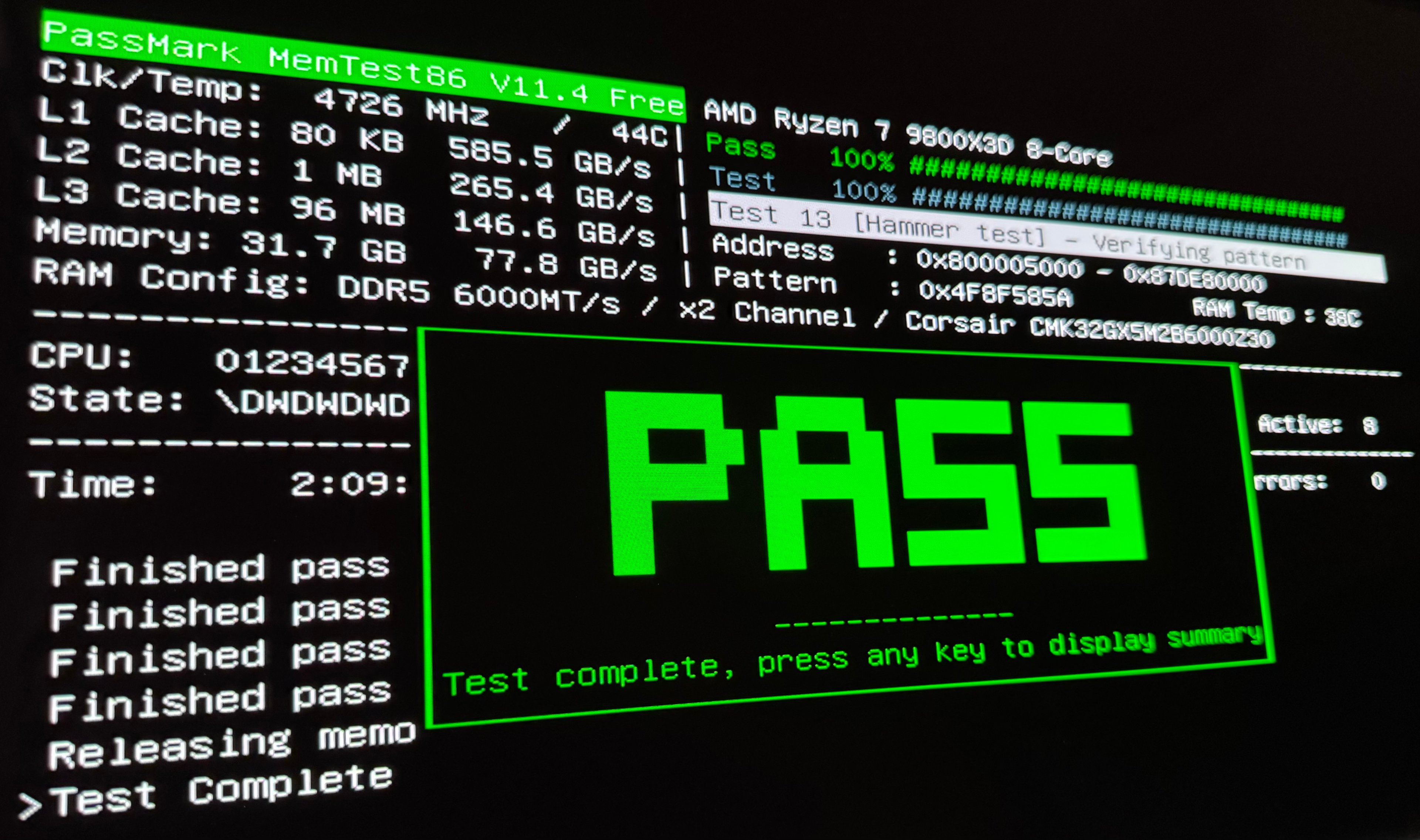

diese Änderungen laufen seit 5 Wochen und 2h MemTest86 fehlerfrei
Pizza! schrieb:
VSoC
Bei 6000 MT/s ca. 1,10 - 1,15V bei den meisten möglich
( ab 1,11V bei mir stabil, aber mit 1,13V besser)
Lieber ein tick mehr als zu wenig.

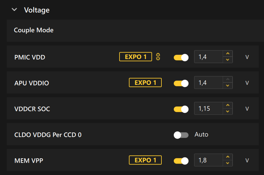

an VSoc hab ich noch nichts gemacht, da ich die Einstellung im Bios und ManualPDF bisher nicht gefunden habe
im Ryzen Master hab ich auch den nun unter VDDCR SOC gefunden
dieser ändert den Wert VSOC SMU in ZenTimings
von 1.25 auf 1.2 und dann 1.15 geändert
FCLK 2000 --> 2167
tRFC 884 --> 500
VSOC 1.25 --> 1.15
3 verschiedene Stresstest erstmal stabil, ycruncher und MemTest86 mache ich noch

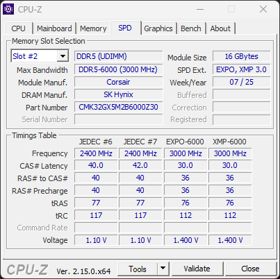

ZeroCoolRiddler schrieb:
Dann sind das H16M.
was geht denn noch?
hatte nach sinnvollen, relevanten Settings gefragt
werde nicht jedes Timing anfassen und austesten
Corsair Vengeance 2x16 GB DDR5-6000
CL30-36-36-76-112 @1.4V
