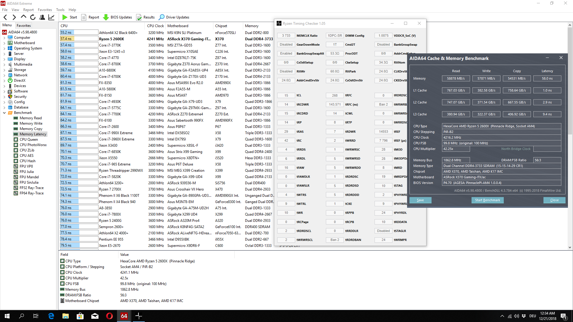

Belege mal deine Aussage ... , Reous hatte vorher schon mal ein Kit das offenbar nicht viele taugte , denn viel erreicht hatte er damit nicht , erst als er mich dazu gebracht hatte diesen Screenshot zu posten , hat er sich nochmal damit befasst und , oh Wunder da ging es dann bis 3600 CL14
796727
Aussagekraft brauche ich auch nicht , es reicht das meine Riegel als Tip gelten .... , vorher hat sich keiner bei Compubase damit beschäftigt , das läßt sich auch belegen ... , wenn man weit genug im entsprechenden Thread zurückgeht ...
somit zeugt deine Aussage entweder von Unwissenheit oder bewußter Lüge
Für mich hat halt der zig TausenD % Karhu keine Aussagekraft , weil Absturz hier , Absturz da Bla Bla trotz 10.000 Karhu , Bla Bla , woaran kanns bloß liegen Bla Bla , solche Postings gibt es zuhauf im OC Forum ...

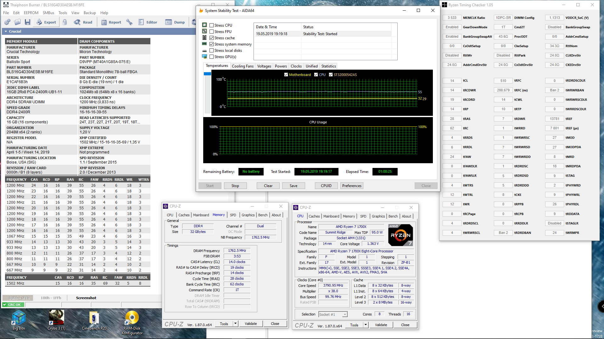

Mir war garnicht bewusst das Du so eitel bist :) ! Anyway. Wie Du sicher verstehst hat sich die Community selbst ein paar Mindeststandards auferlegt die verifiziert werden müssen, damit ein OC Ergebnis auch als ein solches gilt.
Sonst würde da alles mögliche rausgehauen.
796766
Also einfach die Animositäten ablegen und an einem Strang ziehen. Den ganzen Tanz kann man vermeiden wenn man halt seine Ergebnisse durch den entsprechenden Stabilitätsstandard verifiziert. Das ist auch im eigenen Interesse.
