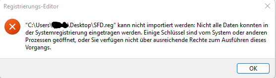

OK ich weiß jetzt warum. Es wurden alle Reg Key´s gelöscht. Ich habe zum glück noch ein Backup dieser Key´s. Wenn ich dieses aber importieren will kommt das: (siehe Foto)

Versuche es im Abgesicherten Modus.
Windows reparieren mit sfc und den drei dism Befehle https://www.heise.de/tipps-tricks/Windows-10-reparieren-so-geht-s-4208457.html
sollte das nichts bringen, Windows über den Media creation Tool von Microsoft und einem usb Stick komplett neu installieren.
tools wie revo uninstaller greifen sehr tief ins System, und bei unsachgemässer Nutzung (autoclean, alles bereinigen usw.) kann genau das passieren… ein vermurkstes Windows.
