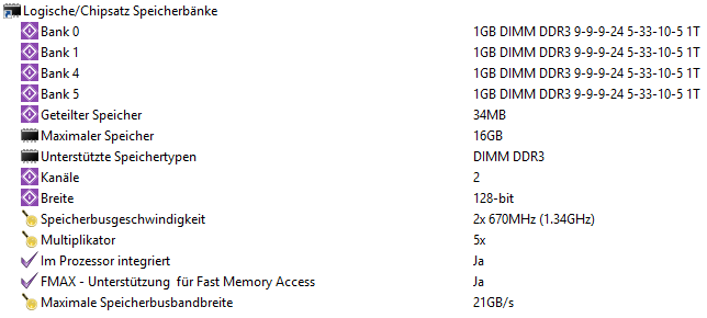

Ich habe ein P7H55 Mainboard von ASUS und der Prozessor ist ein Intel Core i3 540.
Mein maximaler Arbeitspeicher beträgt 16GB.

Du kannst pro Slot max. 4GB verbauen. Bei 4 Slots also insgesamt 16GB. Das Limit ist kein großer Pool sondern basiert auf der maximalen Größe eines einzelnen Speicherchips, was dein Board (CPU) adressieren kann.
Deswegen müssen 4GB Module für deine Hardware auch zwingend Dual Rank sein, bei 4GB Single Rank sind die einzelnen Chips zu groß, das kann der Speichercontroller nicht.
https://geizhals.de/samsung-dimm-4gb-m378b5273ch0-ch9-a531278.html?v=l&hloc=at&hloc=de ist das günstigste, garantierte Dual Rank Modul (das single rank x4 bei geizhals ist falsch, m378b52 ist immer dual rank).

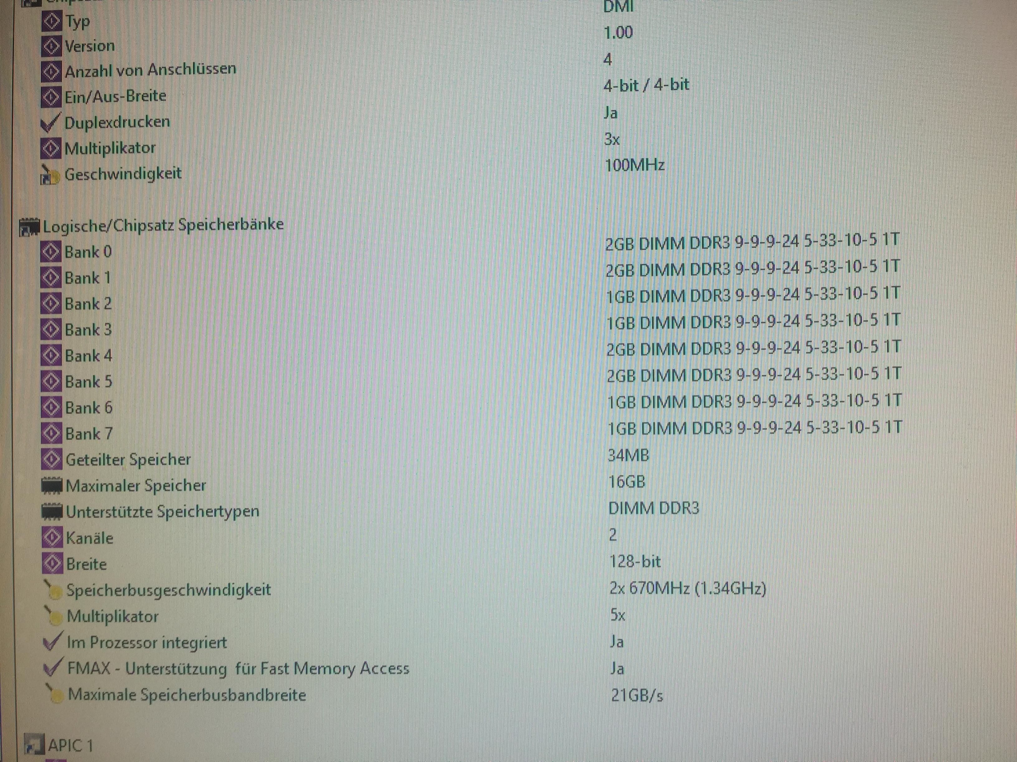

Soweit hat alles super geklappt. Nun jedoch noch eine Frage:
Ist es möglich meine alten Corsair-VS2GB1333D3 mit den neuen Samsung M378B5273CH0-CH9 zu kombinieren?
Sprich 2x 2GB (die alten) und 2x 4GB (die neuen). Slots wären ja vorhanden.
Als ich es mal ausprobiert habe sah es folgendermassen aus:

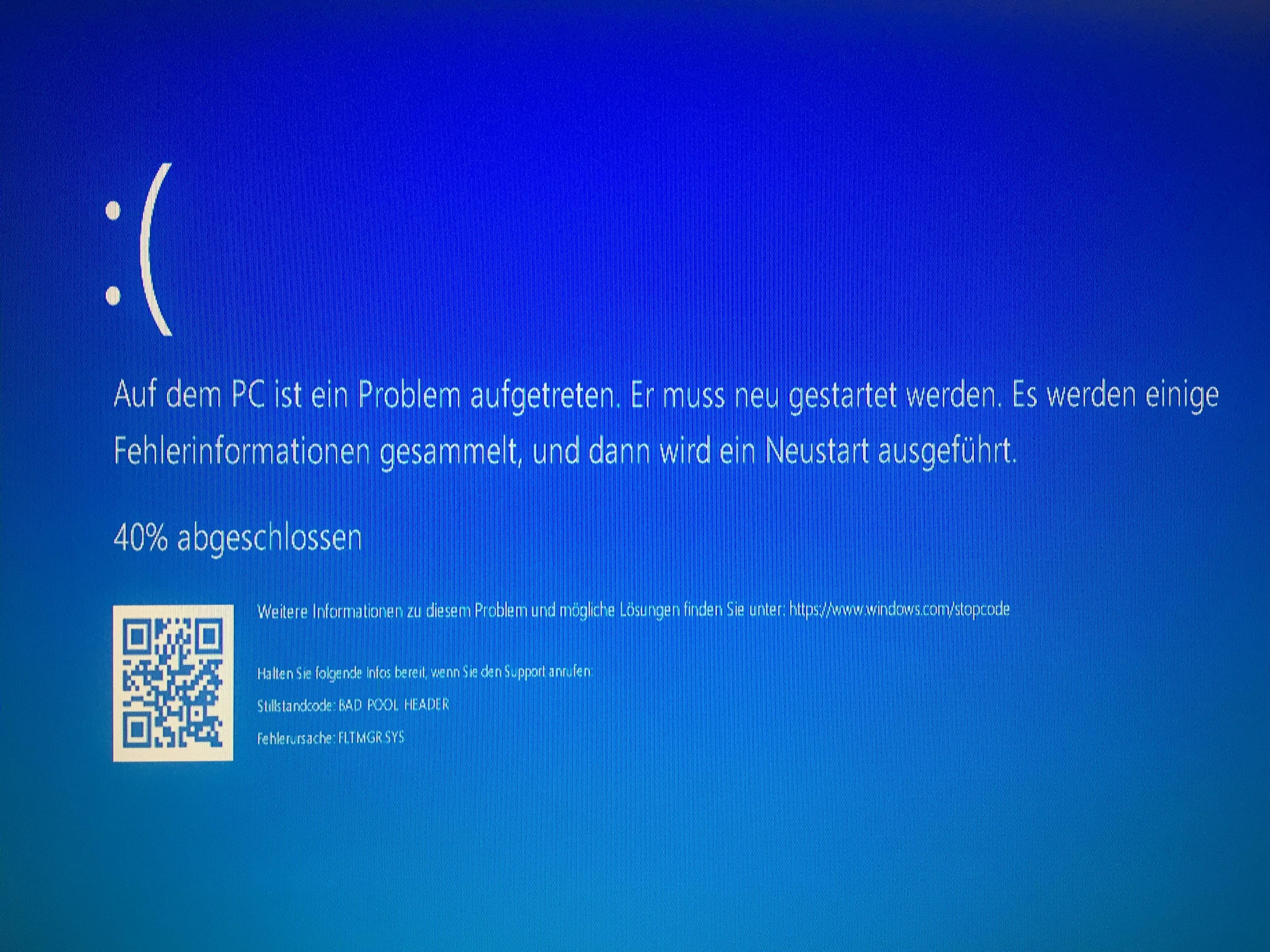

Als ich den Computer jedoch startete lief er nur wenige Minuten und es kam folgender Fehler:
Ist es nicht möglich diese zu kombinieren oder mache ich etwas falsch?
Bin für jede Hilfe dankbar :)
Tendenziell sollte es möglich sein.
Man muss allerdings auf folgendes Achten:
- Jeder channel sollte je 1 Modul haben, normalerweise sieht die Bestückung dann so aus: Modul 1, Modul 2, Modul 1, Modul 2
- Spannung und Timings sowie Frequenz sollten auf den niedrigeren Wert eingestellt werden.
Soweit das in deinen Screens sichtbar ist könnte das alles soweit passen.

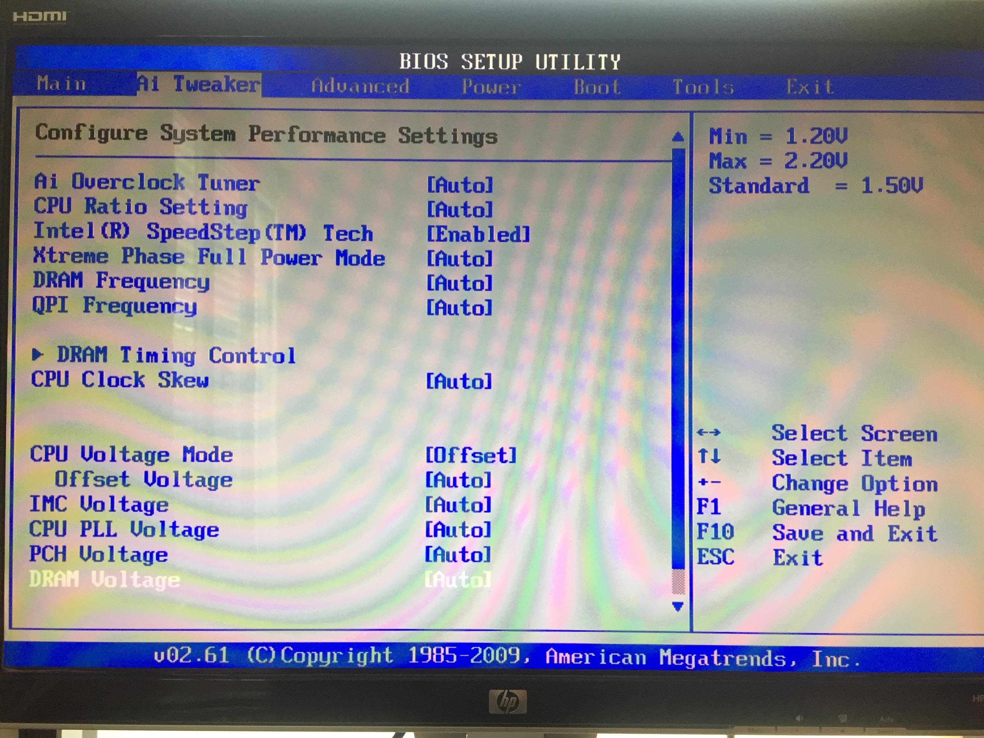

Welche Spannung für den RAM ist denn eingestellt? Eventuell ein wenig mehr drauf geben ?
Danke erstmal für die Antwort.
Ich habe leider keine Ahnung wie ich das herausfinde mit der Spannung.
Aber ich vielleicht könnte es das hier sein?

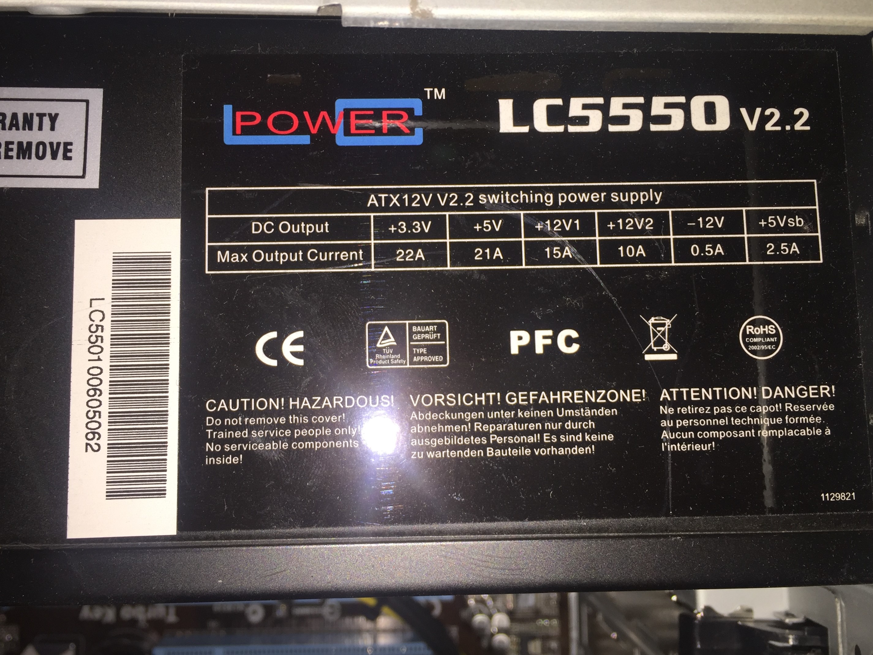

Mein Netzteil ist leider auch nicht das beste, aber ich weiss nicht ob das eine Rolle spielt.

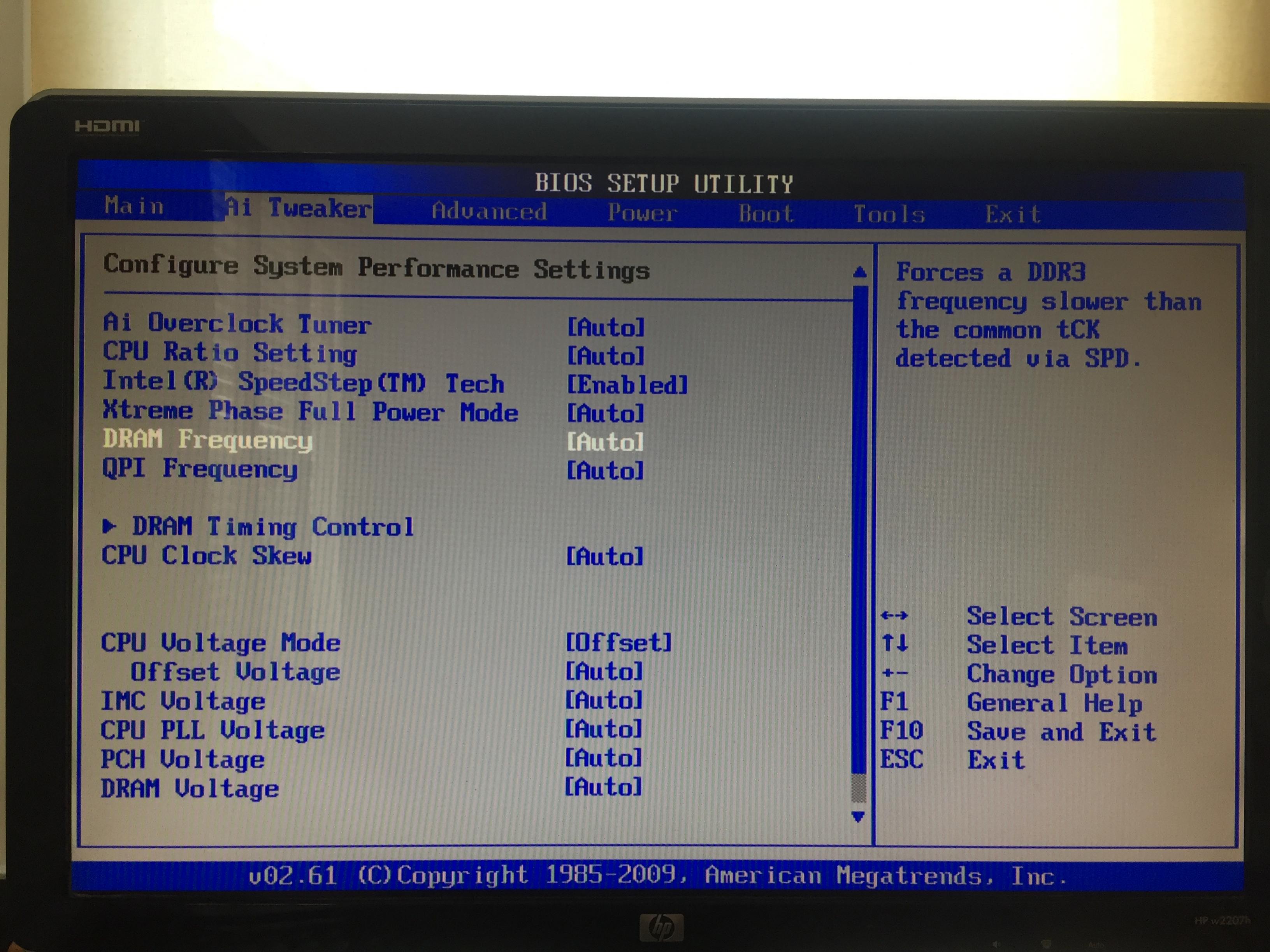

Sollte ich irgendwas im BIOS verändern?

Die Spannung findet man normalerweise entweder auf dem RAM-Etikett oder im Herstellerdatenblatt. Soweit ich das sehe sind beide Module für 1,5V. Auto wird wohl dann auch 1,5V sein.
Ich habe nur öfter gehört, dass eine Vollbestückung bei manche Boards Probleme macht. Eventuell hilft es da manchmal, wenn man die RAM-Spannung um 0,01V erhöht.
Hierauf jedoch keine Gewähr.
Zum Netzteil: Dass das nicht wirklich gut ist, hast ja schon gemerkt. Allein, wenn du die wichtige 12V-Schiene zusammenrechnest, dann kommen dort nur 306 W bei raus (P = U*I), d.h. nur 306W von 550W stehen dort zur Verfügung. Bei einem einigermaßen guten sollten dort fast die gesamten 550W abrufbar sein.
Zur Technik vom Netzteil kann ich nicht viel sagen, glaube aber dass es eines der schlechteren ist (Gruppenreguliert) etc.
Wenn dich das Thema weiter interessiert schau mal hier: https://www.hardwareluxx.de/community/f238/netzteile-sticky-wichtige-threads-grundlagen-640854.html und/oder hier http://extreme.pcgameshardware.de/n...ulti-rail-ist-das-vorteile-und-nachteile.html
