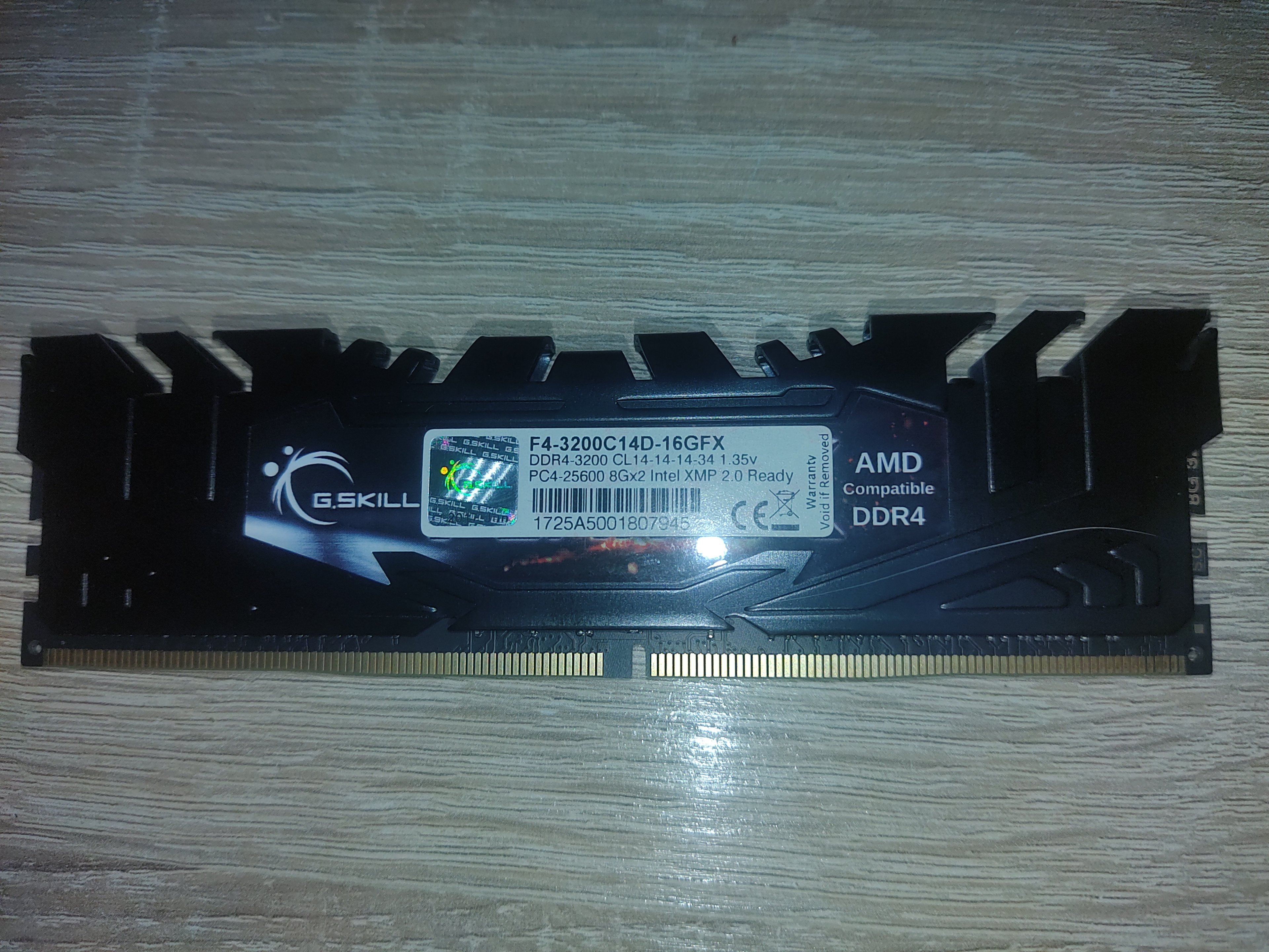

ja die sind aktuell verbaut, sehe dass es da ebenfalls 2x16gb geben würde, wäre das eine Möglichkeit? 4 Riegel gehen leider nicht dank des Lüfters über dem Prozessor

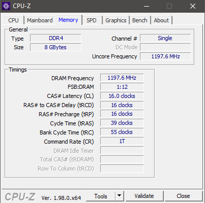

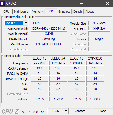

Du kannst uns helfen! Lade dir CPUz herunter. Poste Bilder von "Memory" und "SPD".
Reaktionen: schiz0
Hatte vorhin einen Riegel ausgebaut daher ist Slot 1/3/4 leer, reicht das um zu sehen ob dieser unter dem XMP Profil läuft?
Läuft auf 2400mhz. 🙄
1197,6*2=2.395,2Mhz.

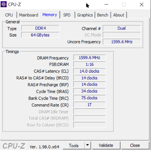

Das sollte ungefähr so aussehen.
Bei mir sind es G.Skill Trident Z Riegel 3200MHz CL14 16GB Kapazität, auch Samsung B-Die.
