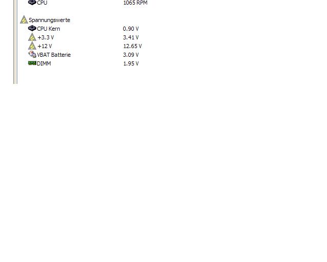

edit: habe noch diese werte von everest

@Xantion
Also das was am Riegel steht zähl normalerweise. Das selbe steht auch in CPU-Z, weil da kein aktueller Wert steht, sondern der vom Hersteller vorgebene Wert, falls dieser richtige erkannt wird.
Der Everest Wert ist die aktuell anliegene Spannung, welche mit 1.95V über der Herstellerangabe liegt.
Es kann bei den Boards vorkommen, das diese overvolten, dh das du 1.8V im Bios einstellst und mehr rauskommen. Bei mir sind das zB 0.1V.
Stell als im Bios den Wert genau so ein, das du in Everest 1.8V hast. Weniger als 1.8V kann man aber bei DDR2 im Bios nicht einstellen.

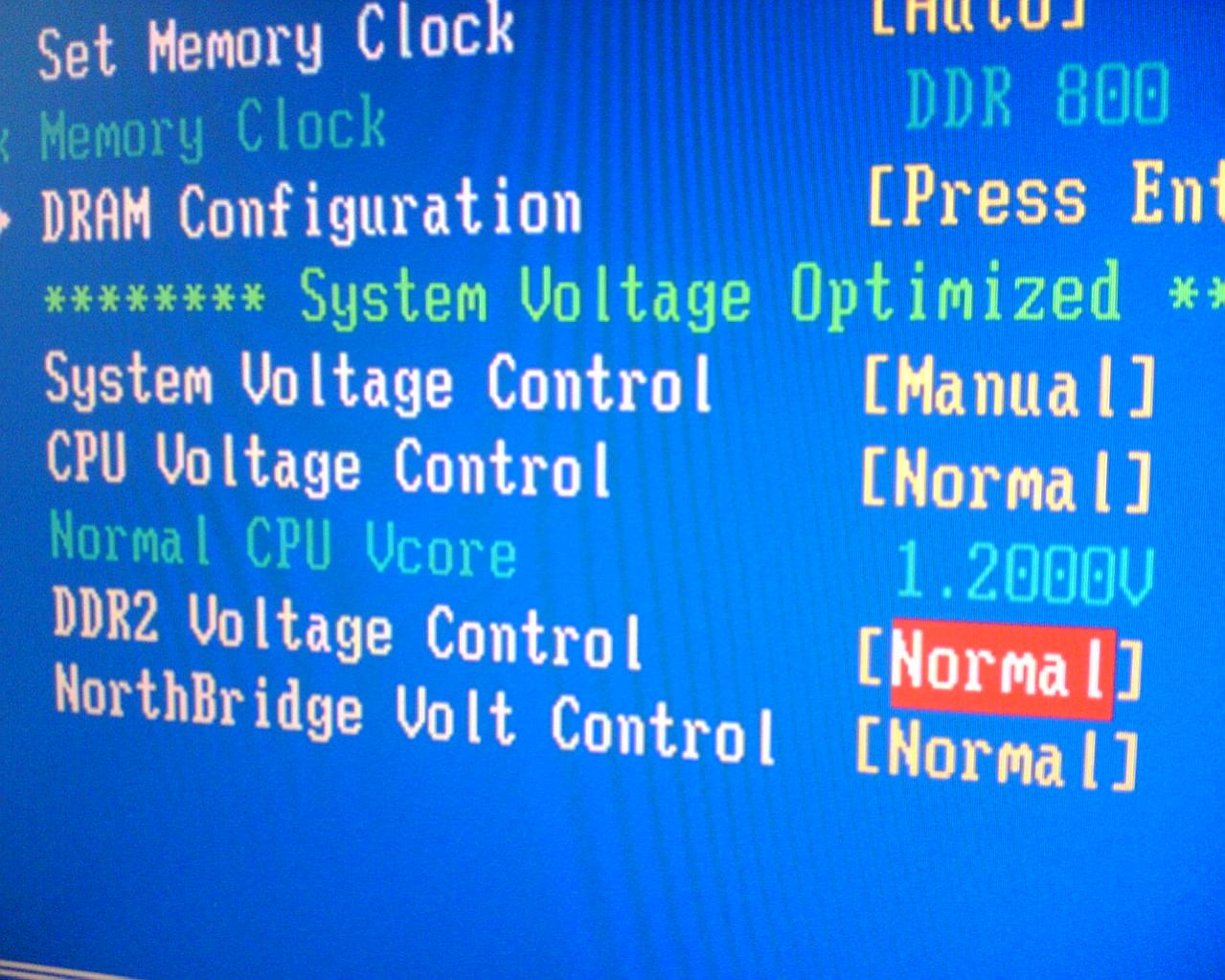

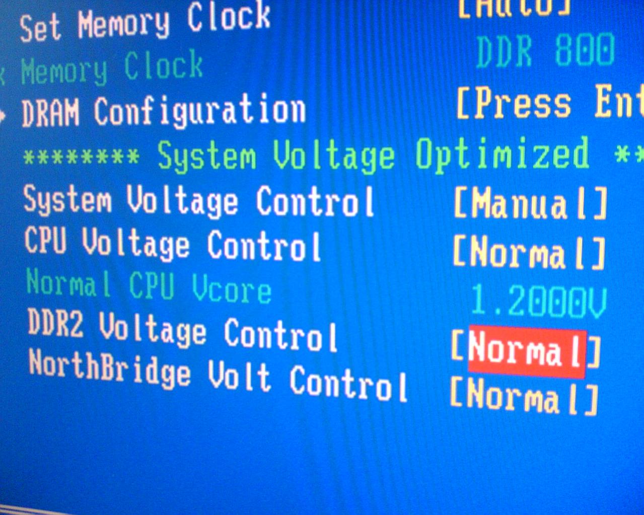

hm ok also ich würde das ja auf 1,8V stellen, wenn ich könnte...
Die einstellung "System Voltage Control" ist doch die richtige?

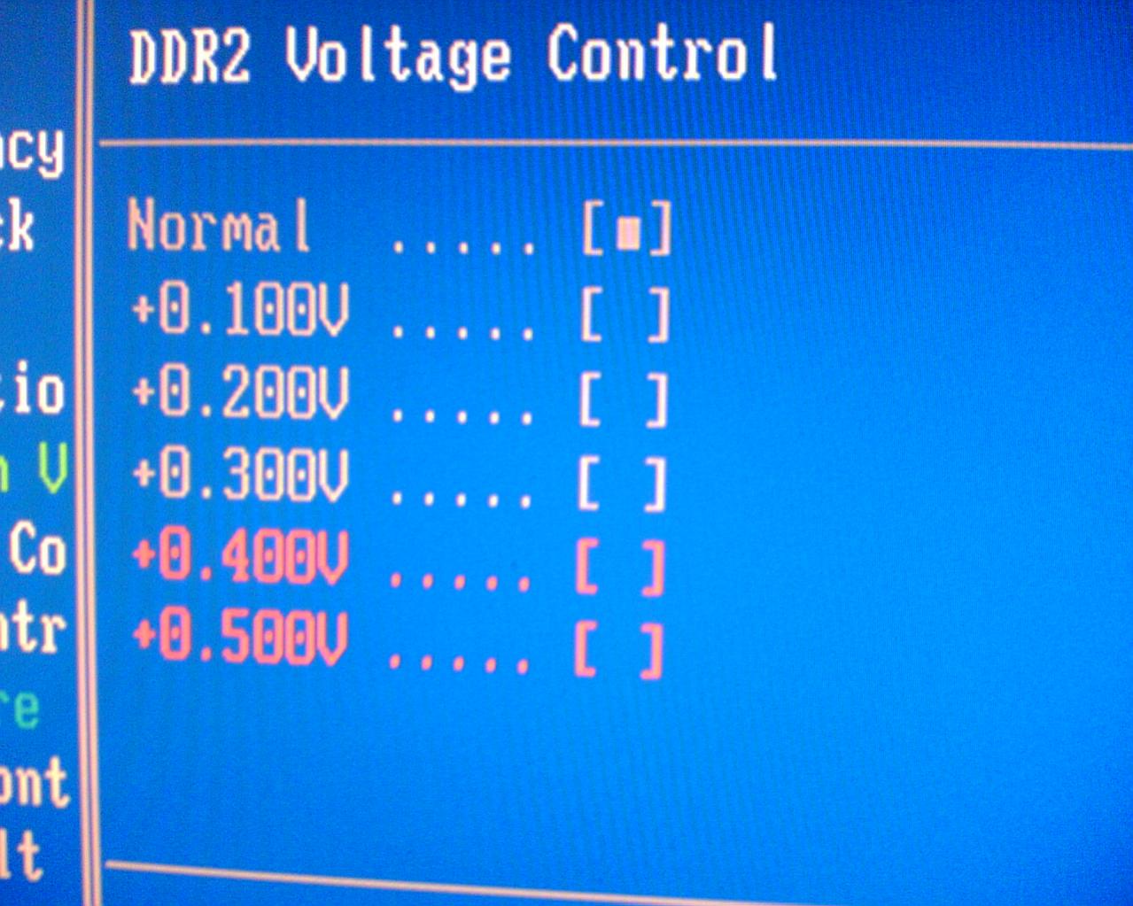

wenn ich diese auf Manual stelle kann ich bei "DDR2 Voltage Control" folgendes einstellen (siehe Bild2). Da ich keine höhere Spannung will, habe ich Normal gelassen.
Nach neustarten hat sich aber nichts geändert...
hab ich was falsch gemacht?
