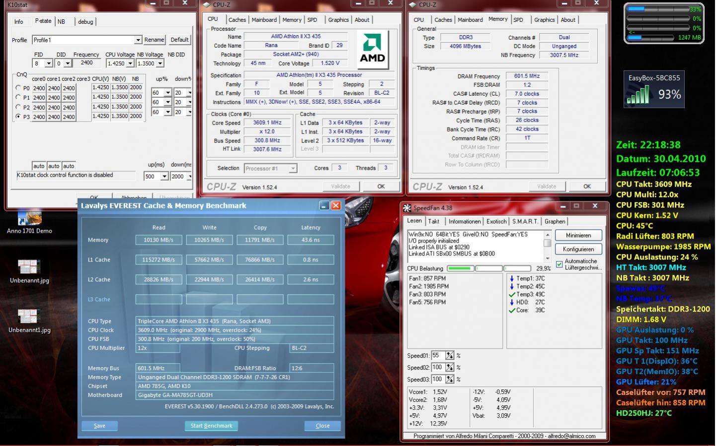

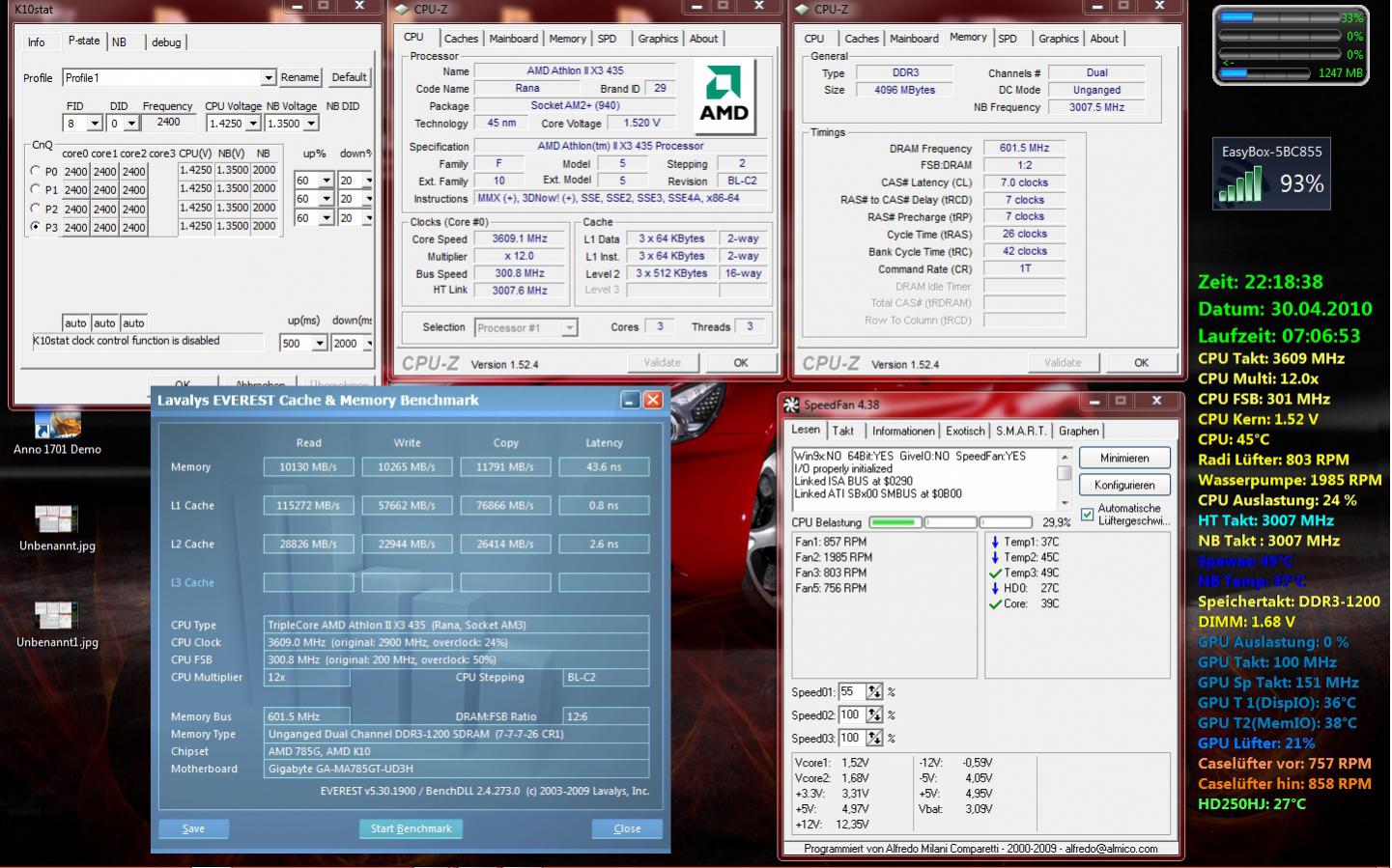

Nach den Athlon werten kannst nicht mehr gehen,da du jetzt Ganged 128bit und Unganged 2x64bit einstellen kannst.Bei Ganged ist der Leseduchsatz etwas höher,aber Unganged ist schon was besser.Desweiteren hast jetzt noch eine NB und dieser NB Takt hat direkten Einfluss auf den Schreibdurchsatz.Heb den NB Takt auf 2,8-3GHz an und du hast im Lesen und Schreiben bei Unganged rund 10K.

Zum Teil ja,aber das z.b. ist nur mit nem Ramtakt von 600/1200MHz
kommt also immer auf die Einstellungen an.;)
Mal ein Screen von CPUz?

Die Einstellungen werde ich mal testen, allerdings erst wenn ich das Thema Bluescreen beseitigt habe...
