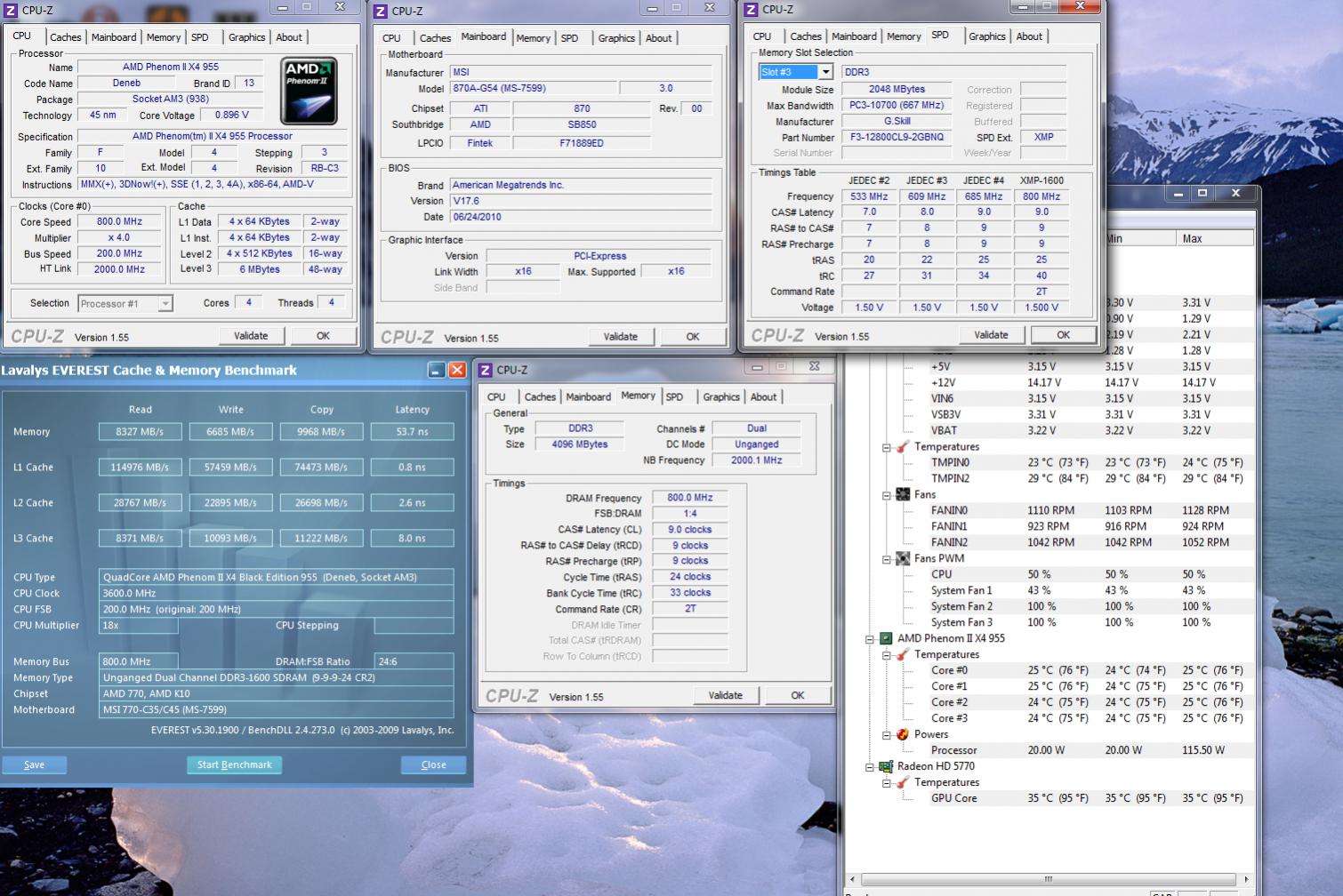

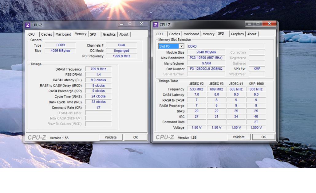

Hier:
Cool n Quiet ist allerdings an! Und Everest zeigt ein falsches mobo an...

Da stehts doch XMP -1600 9.9.9.25.40.T2 1,5V.Eingestellt sind aber:9.9.9.24.33 T2.Stell die 33 mal auf 40 um im Bios.
Aber ist immer so das 33 Automatisch eingestellt werden aber dann nicht damit laufen,sondern ab 38 und damit bekommst ab und an ein Bluescreen.Mit T1 und T2 musst auch sehen/Testen,bei manchen lüpts,bei anderen wieder nicht.
Aber sind normale Werte in Everest.
