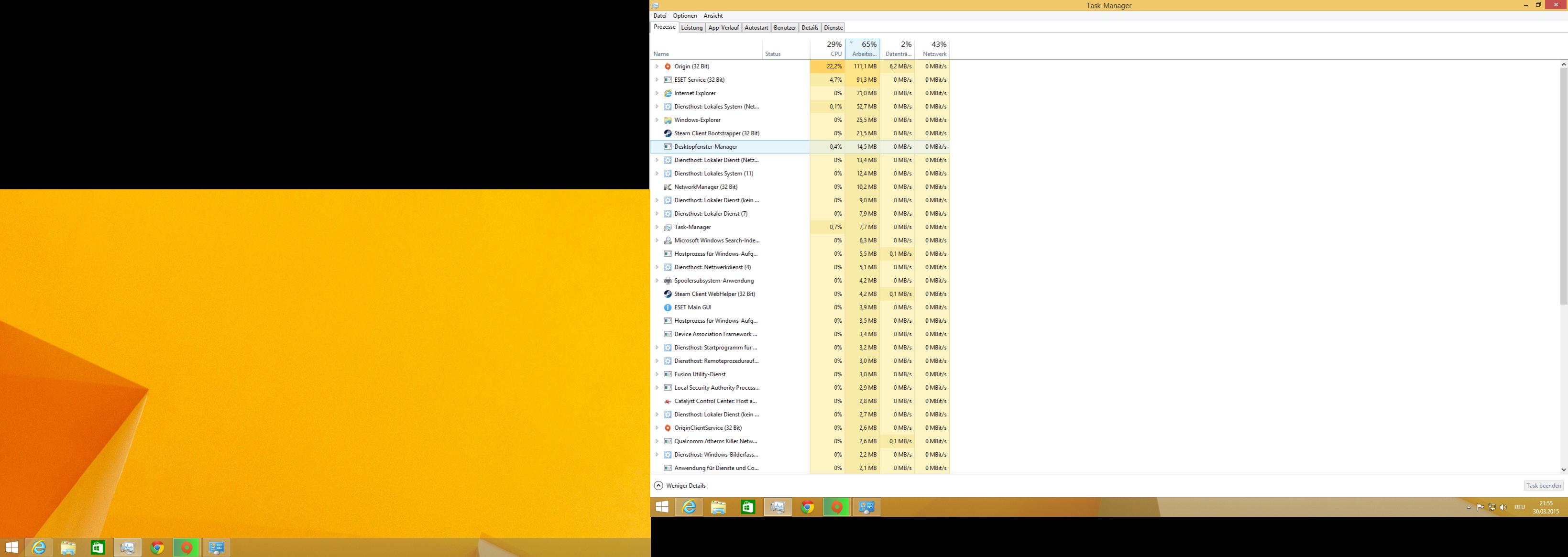

In den ersten Screenshots von dir war die Auslastung bei 93%...ist ja auch klar das du framedrops hast...
In den Screenshots von jetzt beträgt die Auslastung denn 30%,also alles im grünen Bereich...
Deswegen Frage ich ob du diese starke Auslastung nochmal hervorrufen kannst bzw ob erst etwas bestimmtes passieren muss,damit diese starke auslastung auftritt...
Ich hoffe das ist verständlicher
Denn So sehe ich gerade kein Problem ...

Hmm...Das ist echt strange...von hier aus kann ich nicht viel sagen...vlt Schaust du mal n bisschen rum...über die Computer Verwaltung... Dort solltest du mehr infos bekommen....
Das Problem ist,das niemand anhand der Screenshots vom taskmanager sagen kann,warum die Auslastung so hoch ist... Weil die Summe der prozesse ,die dort aufgeführt sind,nicht über einstimmt...

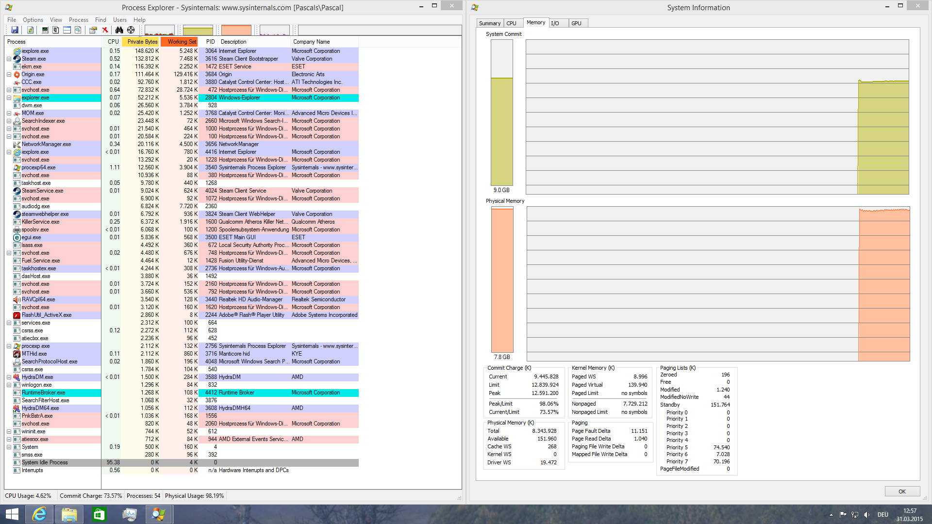

Screenshot vom Leistungstab, Interessant ist "Ausgelagerter bzw Nicht ausgelagerter Pool"
Volllaufenden Arbeitsspeicher ist bei Win 8 nichts neues, eine Zeitlang hat Avira das mal verursacht.
Es gibt auch veraltete Netzwerk Treiber die das bereits ausgelöst haben, aber auch eine Version vom Catalyst tauchte da schonmal auf.

Also was ich jetzt auf die schnelle finden konnte:
Der nonpaged Pool nimmt ja fast deinen gesamten Ram ein.Laut Windows dürfte der niemals so hoch sein.So wie ich das verstanden habe,kann das limit angehoben werden,wenn Probleme mit Treibern oder Kernel vorliegen.
Zitat:
Nonpaged Pool
The kernel and device drivers use nonpaged pool to store data that might be accessed when the system can’t handle page faults. The kernel enters such a state when it executes interrupt service routines (ISRs) and deferred procedure calls (DPCs), which are functions related to hardware interrupts. Page faults are also illegal when the kernel or a device driver acquires a spin lock, which, because they are the only type of lock that can be used within ISRs and DPCs, must be used to protect data structures that are accessed from within ISRs or DPCs and either other ISRs or DPCs or code executing on kernel threads. Failure by a driver to honor these rules results in the most common crash code, IRQL_NOT_LESS_OR_EQUAL.
Nonpaged pool is therefore always kept present in physical memory and nonpaged pool virtual memory is assigned physical memory. Common system data structures stored in nonpaged pool include the kernel and objects that represent processes and threads, synchronization objects like mutexes, semaphores and events, references to files, which are represented as file objects, and I/O request packets (IRPs), which represent I/O operations.
Zitat:
Nonpaged Pool

sieht eindeutig nach nichts von den normalen prozessen aus -> also läuft ein Treiber Amok. Kann der Virenscanner sein, Truecrypt oder sonst was.
Hast du vor kurzem Treiber installiert/auktualisiert?
Du könntest es entweder mit nem Wiederherstellungspunkt versuchen oder herausfinden, welcher Treiber da rumspinnt.
Falls du jetz nicht bewusst Treiber installiert hast, deinstalliere mal testweise deinen Virenscanner
Grade kommt mir was: Hau mal alle Soundkartentreiber runter, da war doch so eine ominöse soundtreiber installation im gang? Ist glaub ich von Realtek, also mal alles an realtek software runter schmeißen und die Treiber im Gerätemanager deinstallieren und neustarten
