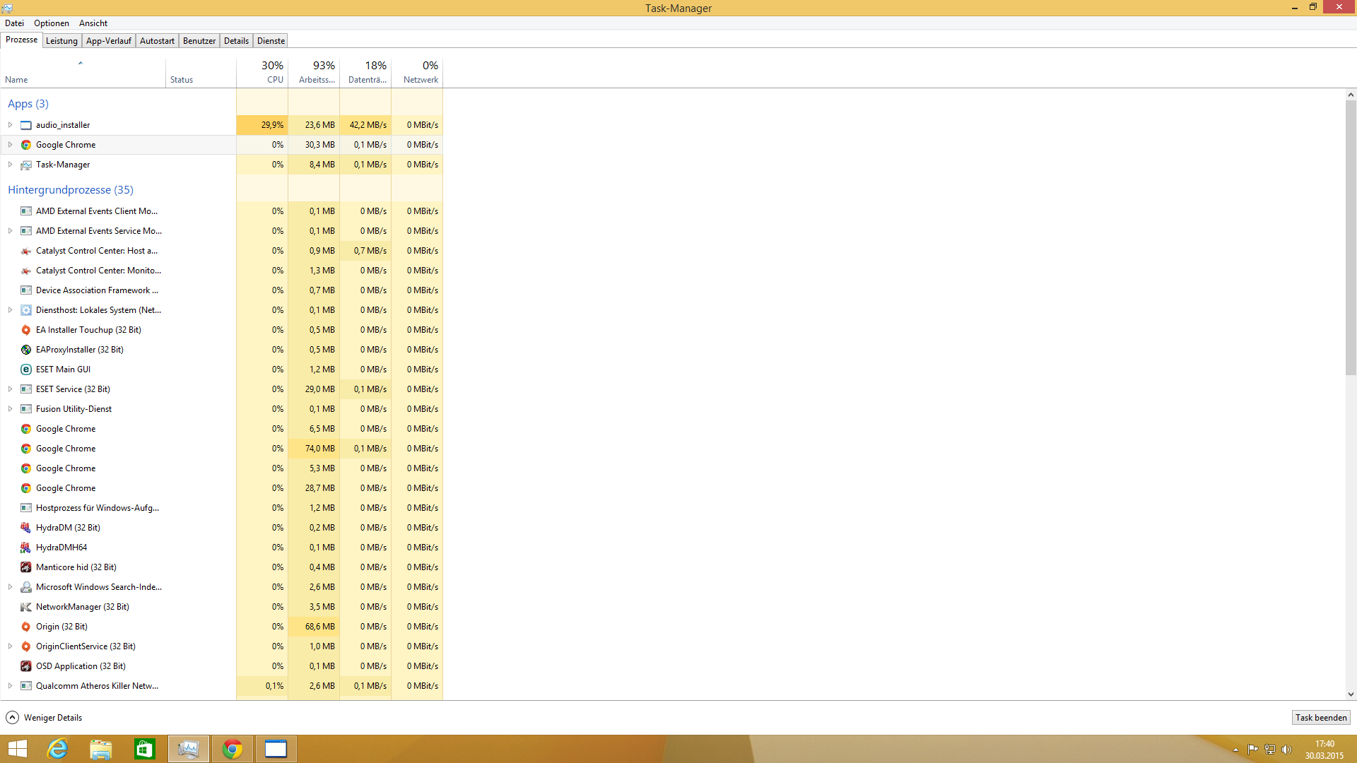

Ich habe Probleme, dass er viel zu sehr ausgelastet ist.
Bsp: 95% Auslastung bei Titanfall download, Google Chrome und dem offenen Taskmanager.

Und was sagt der Taskmanager, welches Programm ist den für die Auslastung verantwortlich? Eventuell ist der RAM auch gar nicht wirklich belegt sondern nur reserviert (weiß gerade nicht wie der richtige Ausdruck heist), was steht bei verfügbarem RAM?
Windows macht das schon richtig, wenn momentan kein Programm RAM benötigt, dann nimmt sich Windows weit mehr als es eigentlich bräuchte, wenn dann ein Programm gestartet wird kann dieser Teil aber sofort freigegeben werden.
Und nebenbei nicht belegter RAM ist nutzloser RAM, da könnte er auch genauso gut im Laden liegen, anstatt bei dir im Rechner nichts zu tun ;).

Screenshot (1).png Falls ich etwas flasch beschrieben habe tut mir das sehr leid, hier ist der screenshot
mal in die Prozesse geschaut im Taskmanager ? zu langsam XD
Vlt mal den Speicherverbrauch nach grösse sortieren :D

was ist denn audioinstaller? Mit 300mb...beende diesen Prozess mal...ansonsten sehe ich jetzt nichts

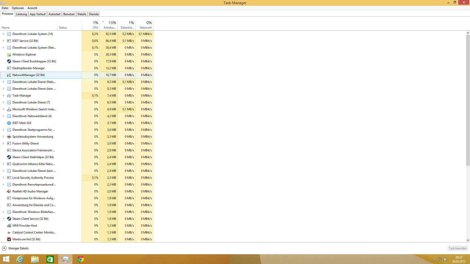

Edit: Wie hoch ist denn die Auslastung wenn der Rechner frisch startet?

Dazu zu sagen ist, dass das Problem von einer auf die andere Minute kam. Ich habe ein Spiel gestartet und hatte sehr starke FPS Probleme. Während des Spiels sind sie auf 0 Fps gefallen. Der Audioinstaller ist von Titanfall. Ich weis leider nicht wie ich in den abgesicherten modus starte :/ Ich werde ein Update um 20:15 schreiben mit den screenshots bei einem Neustart

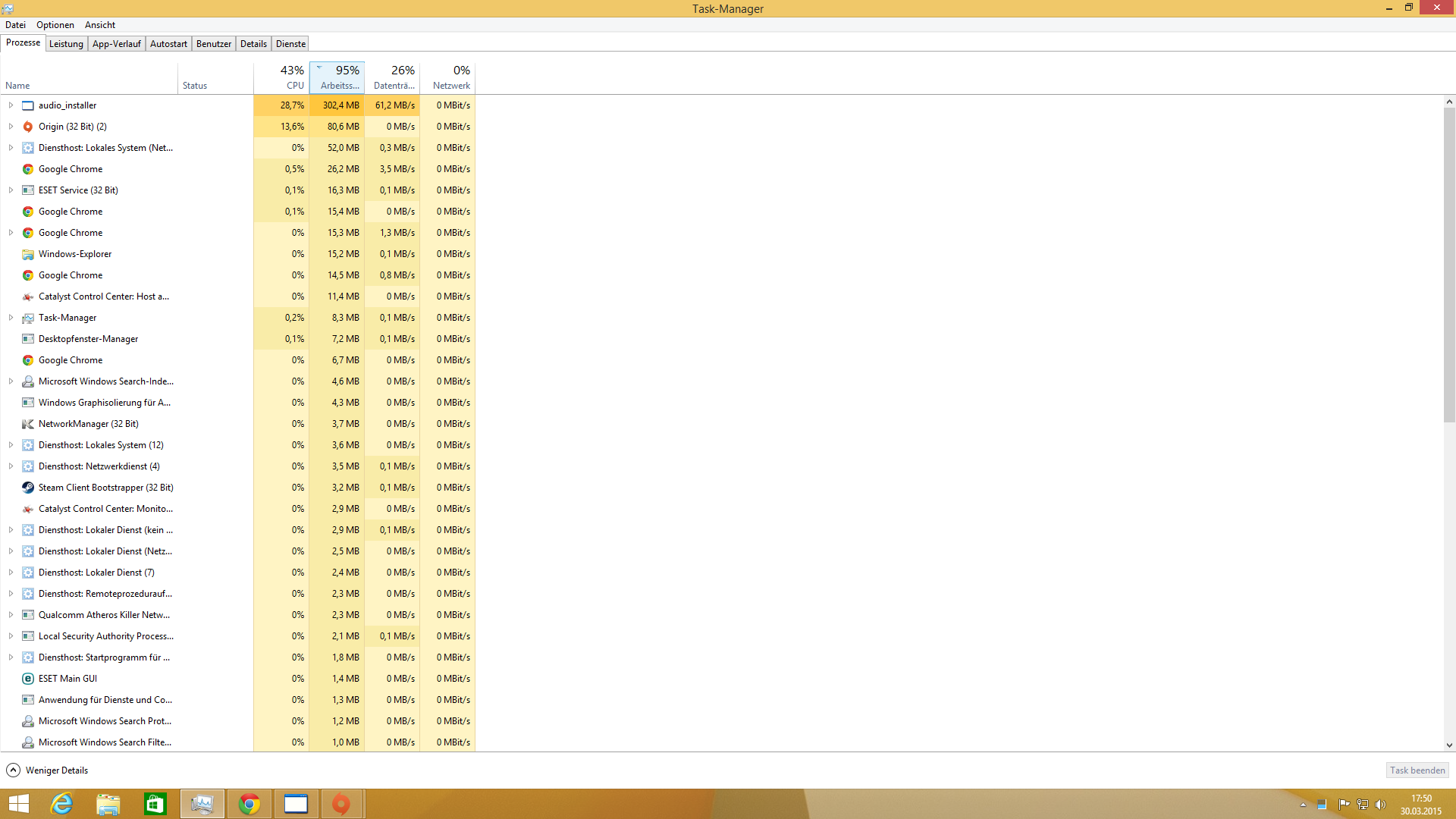

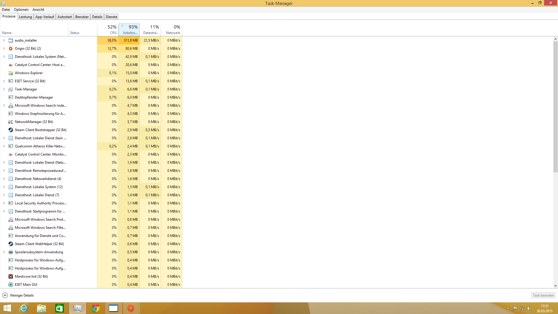

Wen interessieren die 300 MB eines Installers. Offensichtlich fehlen auf den Screenshots ja genau die Programme die den RAM belegen, wenn ich das mal ganz grob zusammenrechne komm ich bei vielleicht 0,5 GB an und was machen die restlichen 7 GB die angeblich belegt sind?

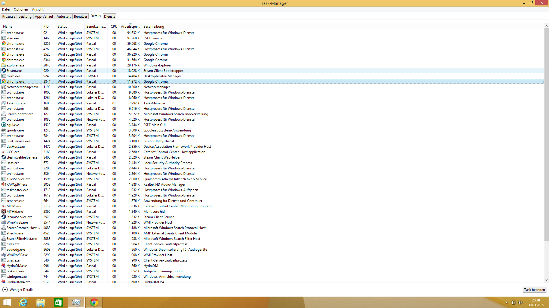

In Windows 7 gabs einen Button "Prozesse aller Nutzer anzeigen", vielleicht hilft hier in W 8 der Resourcenmanager?
Bisher wissen wir auf jeden Fall nicht was den RAM belegt.

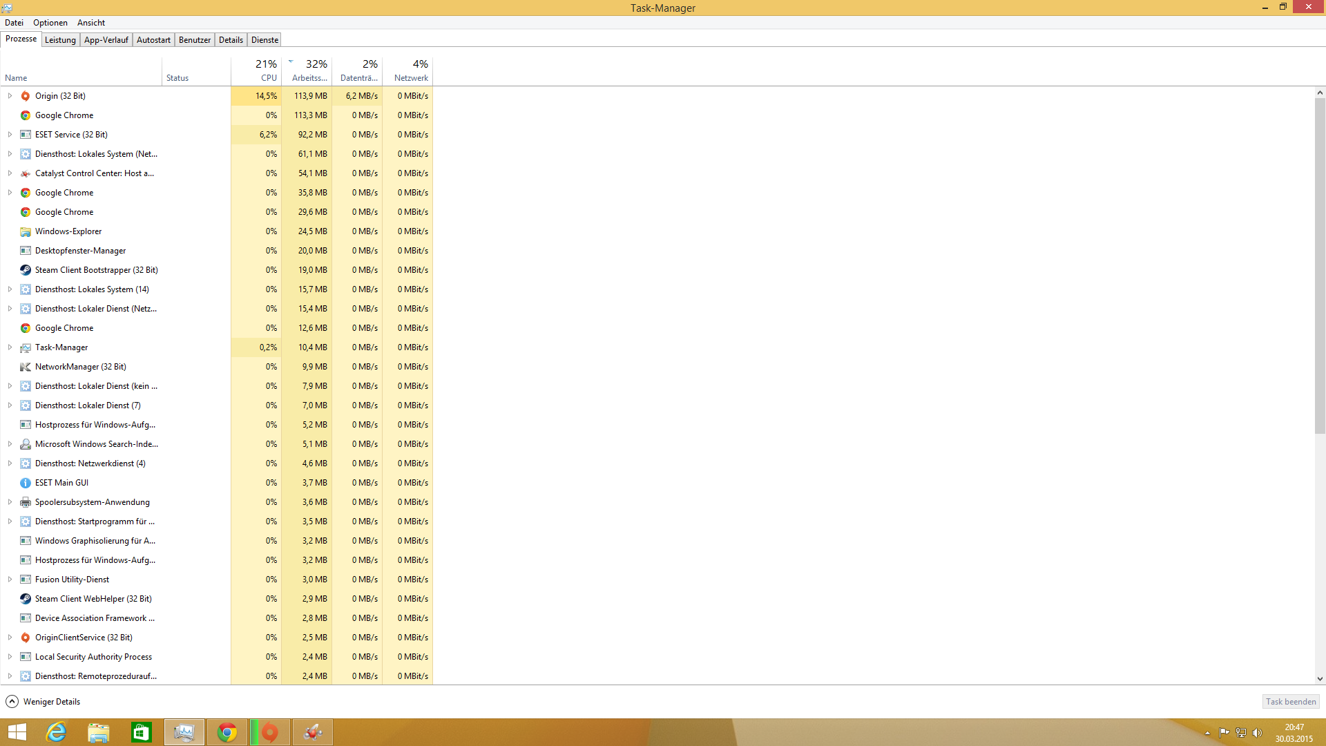

Nach einem Neustart scheint ja alles in Ordnung zu sein,bei 13% Auslastung...
Wie hoch ist die Auslastung denn im zweiten Screenshot? Da komm ich jetz auch nicht auf diesem hohen wert ?
Screenshot (7).png das ist die auslasung bei einem BF4 download. Der 1 und 2 screenshot wurden in sekunden nacheinander gemacht
Da passt doch auch alles...kannst du das reproduzieren? So ist das alles im grünen Bereich
