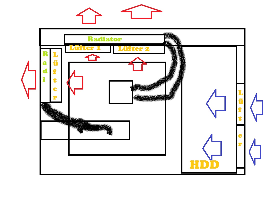

ich bin neu hier und benötige bei meiner aktuellen Umbauidee ein wenig Hilfe. Ich habe mir eine neue CPU bestellt und möchte zum ersten mal komplett auf Aio gehen in meinem Gehäuse. Als Gehäuse benutze ich das Dark Base 900 von bequiet.
Ich habe bereits eine AiO von EVGA auf der GPU verbaut und somit den 120er Radiator von der Hybrid Cooling AiO hinten mit Lüfter ausblasend montiert. Da ich nun auch noch einen 240er Radiator von Arctic dazu bekomme, geht mir langsam der Platz und auch die Ideen aus wie ich diese verbauen sollte.
Ich habe mir nun überlegt den Radiator oben zu montieren zwischen Gehäusedeckel und rahmen vom Gehäuse und dann einfach 2 von den 4 beigelegten Lüftern zu benutzen und diese so zu montieren das sie die Luft aus dem Gehäuse raus saugen und durch den Radiator hindurch blasen. vorne am Gehäuse habe ich 2x140mm Silent Wings 3 montiert die kalte luft vom raum in das Gehäuse hineinsaugen sollen. Mehr Lüfter habe ich nicht montiert.
Was haltet ihr von dieser Idee ? Ist das gut so oder eher nicht ? Hier mal ein Bild von der Idee
(sorry für die schlechten malerischen Künste, denke aber ihr versteht was ich meine)
Außerdem würde ich gerne wissen wo ich an meinem Z170 Pro Gaming Mainboard am besten den 3pin stecker anschliesen soll für die Pumpe. Ich habe bei dem CPU Slot 2 Anschlüsse für 4 Pin, einer davon heist "CPU_Fan" der andere "CPU_Opt", ich habe mir überlegt die Pumpe an den OPT anzuschliesen und die Lüfter an den Fan Stecker. Allerdings ist die Pumpe nur 3 pin und somit wohl nicht steuerbar.
Wäre über Tipps und Hilfe dankbar
Grüße :)
Natürlich ist das der ganz normale Ort wo eine 240er AIO CPU Wakü installiert wird.
Ja, die Pumpe an Opt ist ok. Man kann die auch steuern, nur eben via Spannung statt PWM.

Du ziehst die Warme Luft vom Gehäuse durch den Radiator, das finde ich suboptimal!
Bau mal so ein das die Lüfter des Radi Frischluft von aussen ansaugen und deine Temps. werden sich verbessern!
